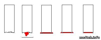

DenkotДата: Пятница, 06.Май.2011, 08:07 | Сообщение # 42
Все учился сам методом проб и ошибок.
Был у меня классный бескислотный герметик титан, серого цвета в тубе для пистолета. Да высох.
И в продаже я его больше не видел. Может, сняли с производства или переименовали.
С тех пор пользуюсь по наводке с форума автомобильными герметиками ABRO, красным (он кислотный), и серым (он нейтральный). Серый сохнет медленнее. Хотя это и не идеал, но по характеристикам худо-бедно подходит.
Если линза сидит хорошо, но в ней дыры - заливаю только дыры, все не снимаю. Пусть и датчик с заплатками смотрится менее эстетично, зато меньше шансов его испортить или ухудшить характеристики. И даже с бумажкой (см. ниже) в этом случае не заморачиваюсь.
Если от линзы мало что осталось, или большой пузырь под ней - тогда снимаю все остатки и на чистую сухую поверхность накладываю слой герметика. Разумеется так, чтобы ни под ним, ни в нем не оставалось пузырьков. Если делалась вся поверхность, то чтобы обеспечить тонкий слой и ровную аккуратную поверхность герметика, сразу после нанесения я накладываю кусочек фотобумаги для струйных принтеров Lomond 90 г/м матовая. Хотя с маркой возможны варианты. Тут везде большое поле для творчества - с подбором герметика, бумажки и вариантами исполнения. Так вот, накладываю на свежий герметик заранее вырезанный кусочек фотобумаги той стороной, что с покрытием - на герметик. Далее датчик с бумажкой прижимаю к какой-либо гладкой и ровной поверхности, чтобы выдавить остатки герметика. И оставляю до полного высыхания (просто в лежачем положении, так, чтобы бумажка не сдвигалась и ничего не касалось.
После затвердения герметика фотобумага снимается, под ней гладкая поверхность. Вариант снятия зависит от свойств пары герметик-бумага. Например, с красного Abro у меня вышеуказанная фотобумага может сняться на сухую, оставляя после себя идеальную поверхность. А с серым такие штуки не проходят. Тогда мокрый способ. После полного затвердения герметика аккуратно за уголок пытаемся снять бумагу. Если не получается - не упорствуем, а идем в ванную и под струей теплой (не горячей) воды смываем бумагу, скатываем ее пальцами. Можно использовать ластик.
Финальный этап - подчистка краев. Когда выдавливали излишки герметика, он выдавился на края. Аккуратно счищаем по краям, большие куски можно срезать скальпелем и дочистить потом опять же притиркой пальцами или ластиком. Можно даже попробовать шкурку-нулевку или два нуля. Чтобы не пришлось возиться с особо крупными закраинами, нужно наносить разумное количество герметика (не переливать).
Ну и потом идем к аппарату проверять, что получилось.
Принцип выбора герметика - чтобы после затвердения оставался максимально эластичным. Чем больше в герметике порошковых добавок, тем хуже. Будет идеально, если еще окажется нейтральная основа. Но и кислотные герметики датчики выдерживают. Если без фанатизма.
Принцип выбора бумаги - чтобы отлипало. Перед тем, как мучиться с датчиком, я пробую герметик и бумагу друг на друге, чтобы знать, чего от них ожидать на датчике.
Схематично стадии процесса показаны на рисунке
Главный минус - если на родной линзе была фокусирующая выпуклость, здесь ее не будет.
Хотя можно и поизгаляться, выгнув бумажку канавкой.
Конечно, изображение будет отличаться. И вряд ли в лучшую сторону.
Но перед ремонтом я честно предупреждаю об этом клиента и стараюсь заручиться его согласием.
Как правило, ремонт датчика служит для того, чтобы обеспечить отсрочку руководству клиента для поиска денег на новый без простоя аппарата.
Везде, где ремонтировал датчики, в течение менее чем года они были заменены на новые.
Но в течение этих месяцев работа не прерывалась.
Кто делает по-другому - пишите, не отлынивайте.

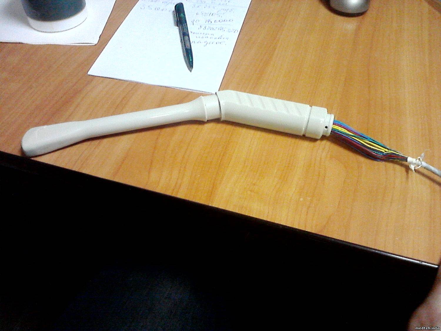

У меня вагинальный датчик ALOKA UST-945-B5 с признаками на плохой контакт (провод чуть перегнешь, пропадает часть картинки). Разобрал, посмотрел кое, какие провода сильно повреждены. Вот думаю, как лучше мне их все прозвонить и если что сделать??? Есть, какие небудь советы и предложения??? Можно ли вытащить группу контактов, которая отмечена стрелкой???

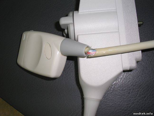

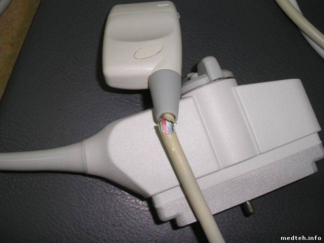

Поделитесь опытом как отремонтировать оболочку кабеля датчика УЗИ, и как можно разобрать этот датчки. Оболочка повреждена почти внутри защитной втулки, датчик пока работает нормально. Сейчас пока замотал изолентой , но это только до завтра , потом забираю датчик на ремонт, и прошу совета у бывалых, как это сделать лучше?

Ломастеру: например так - стяните защитную втулку, аккуратненько замотайте место излома оболочки + пару сантиметров красивой светленькой изолентой в направлении к датчику, верните на место втулку.

Та же история с вагинальным датчиком ALOKA UST-945-B5 как у Volond.
Кто подскажет как разобрать и припаять заново концы коаксиальных проводов?
может Volond решил эту проблему отзовись valekon30@mail.ru .

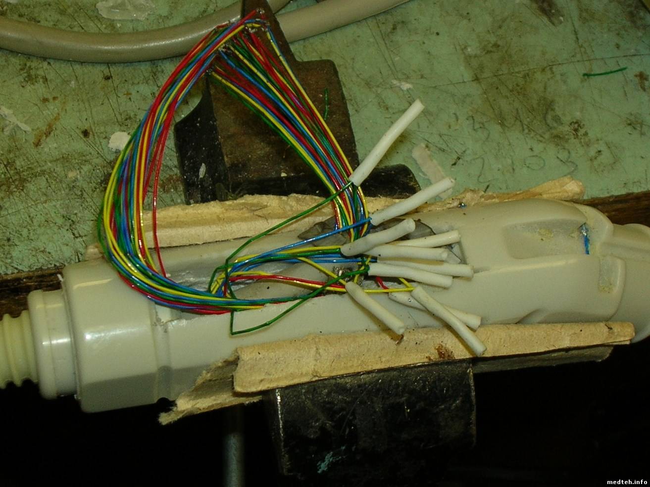

Mirotvorec, Любой датчик можно разобрать, он состоит из двух частей, верхней где расположены пьезоэлементы и разъемы, и нижней. Обе половинки склеены дихлорэтаном, а внутри залит белый герметик (очень крепкий). Если обрыв кабеля то можно сделать с большим трудом, жилка кабеля тоньше волоса, так что обычным паяльником не запаять, кабель пояется автоматом. А если повреждены пьезоэлементы то нет смысла его разбирать, всеровно не сделать, верхняя часть не разборная.

Quote (Volond)
Доброе время суток!!! У меня вагинальный датчик ALOKA UST-945-B5 с признаками на плохой контакт (провод чуть перегнешь, пропадает часть картинки). Разобрал, посмотрел кое, какие провода сильно повреждены. Вот думаю, как лучше мне их все прозвонить и если что сделать??? Есть, какие небудь советы и предложения??? Можно ли вытащить группу контактов, которая отмечена стрелкой???
вот например так:

не знаешь, как разобрать датчик, сделай ему рентген в разных режимах.
внимательно посмотри, а потом всё равно придётся ломать.
Алоковские датчики все клееные. Если проблема с изгибаемой частью
то можно укоротить провода , если с кристаллами можешь сразу выбрасывать.

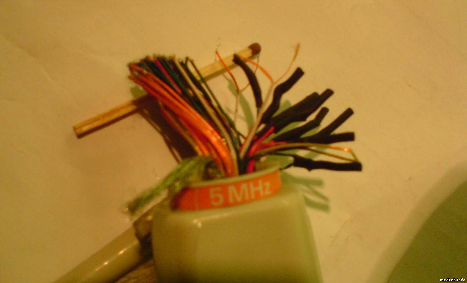

medДата: Четверг, 02.Фев.2012, 22:44 | Сообщение # 79
У вас сообщений: 35
рама
Cнял линзу с старого конвексного датчика GE-RX200 ,под ней "ловсановая" типа пленка -она отошла от кристаллов. Что делать...?
(Покрывать по верху герметиком -бестолку .)

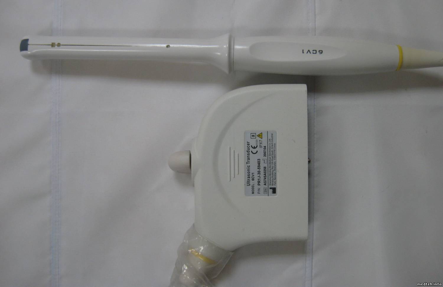

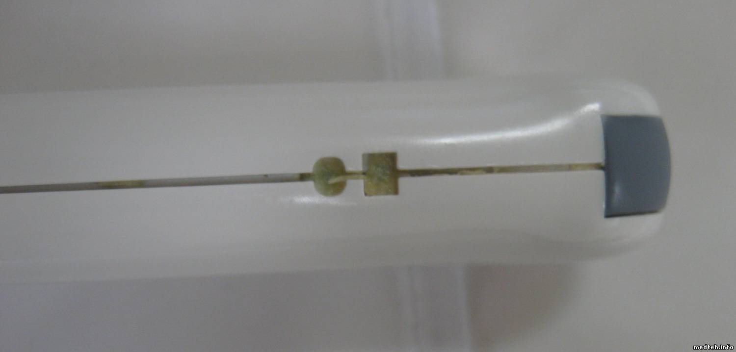

Винница
При инвентаризации обнаружилась проблемка с датчиком на Mindray DC-6. Вагинальный датчик разошелся по шву. Видимо это нужно исправлять, ато начинают внутрености выпирать. Простым сжатием щель не убирается. Как это можно исправить и чем склеить?
