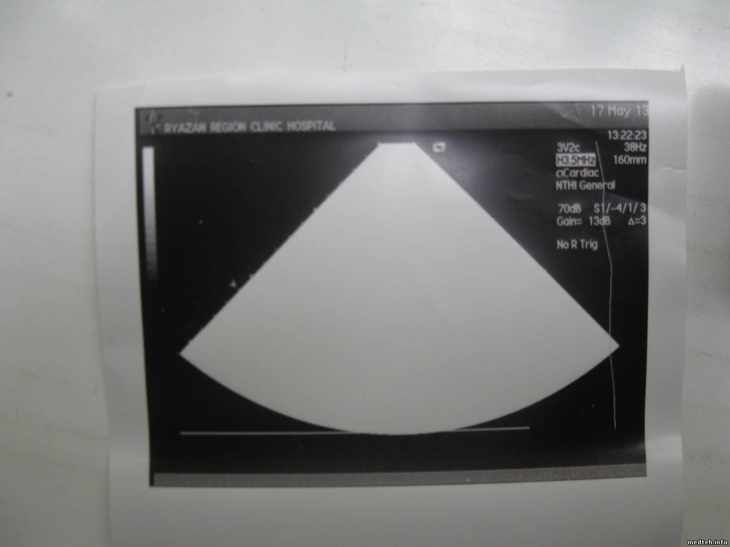

Здраствуйте!
Попался аппарат с такой проблемой.
В секторе нет информации. Он пустой-ярко белый. При этом остальная информация на мониторе осталась.Сообщений об ошибках нет.
Аппарат видит датчики, пишит какой активирован. Датчики можно перключать. Эффект тот же самый.

Данные по аппарату:
Sequoia 512-Cardiac Option
Ser. Number 67601
Software version 10.13
В файле фотография сделанная со снимка принтера Sony
В секторе нет сигнала.
На следующей неделе сделаю с экрана для разных ситуаций. (Там мешала кадровая развертка сделать снимки)

msssДата: Четверг, 23.Май.2013, 20:19 | Сообщение # 48
У вас сообщений: 244
ремонт узи .
киев
Такой версии аппарата не попадалось , это не софт 100% ....
Плата пульсора приказала долго жыть , можно сделать без
замены платы, там в аппарате плат пульсора стоит две штуки ,
нужно сначало сделать диагностику какая вышла из строя , а
потом и делать ремонт , хотя может и плата TI там стоят высоковольтные
ключи, нужно смотреть , но не софт на SCSI винчестере , нужно сделать
копию винчестера а потом и ремонтировать........................................

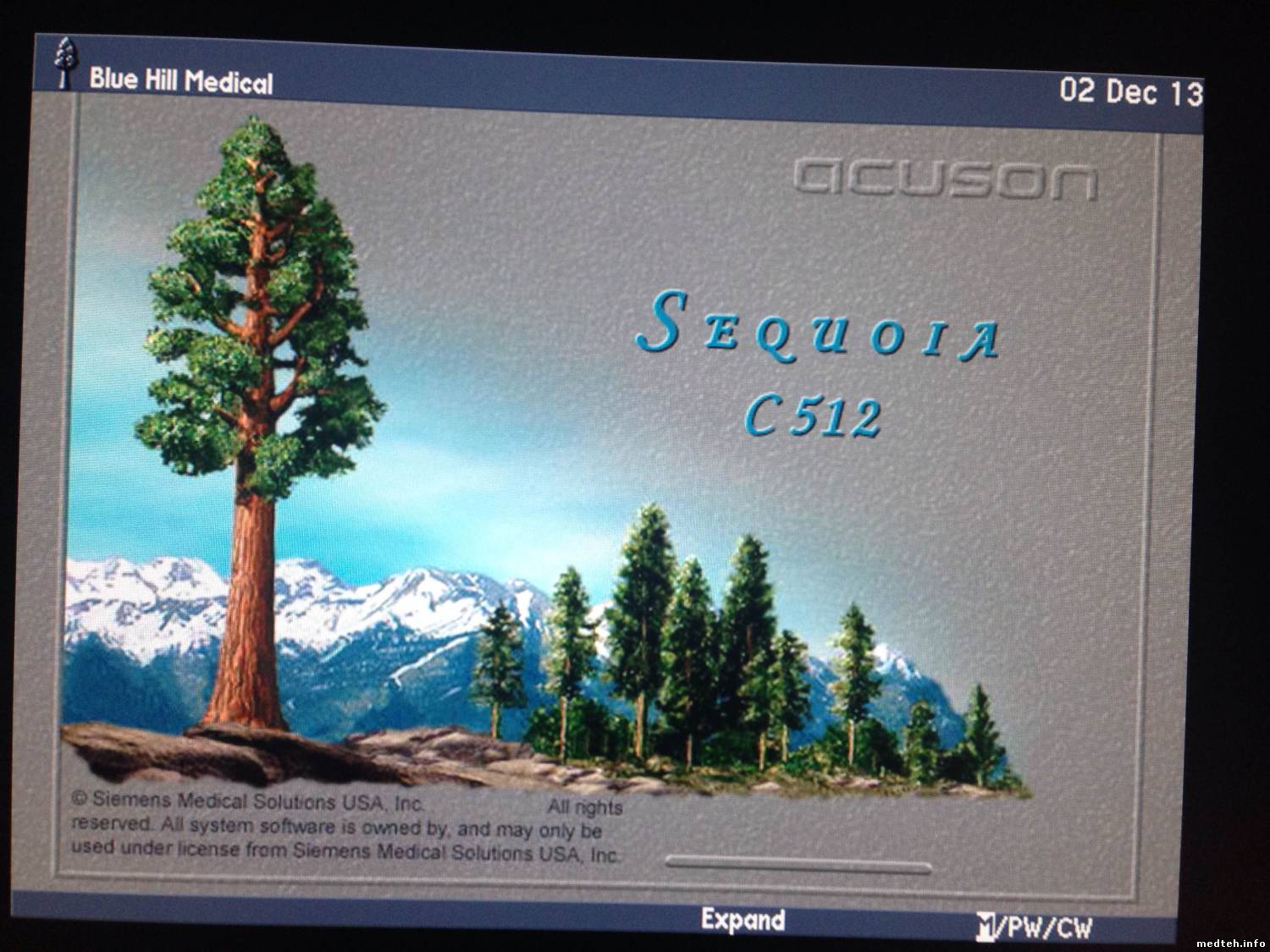

Всем доброго дня!
Имеем такой аппарат, имели такие проблемы.
Если все так, как на рис. 3668017.jpg(84Kb) · 1417757.jpg, то надо выполнить то, что написано, а именно:
1. Access the main SUI menu during power on.
Simultaneously press the S key and hold the MULTIHZ key in the up
position, power on the system, and continue holding the hard keys
for five seconds.
2. Войти в Study Utilities и выполнить (обязательно !) копирование всех исследований на CD-R или CD-RW.
3. Очистить жесткий диск.
Все должно заработать.
Если не так, как на рис. 3668017.jpg(84Kb) · 1417757.jpg, то заходим в main SUI menu и смотрим серийный номер аппарата, ежели - unknown, тогда к официалам за восстановлением софта.

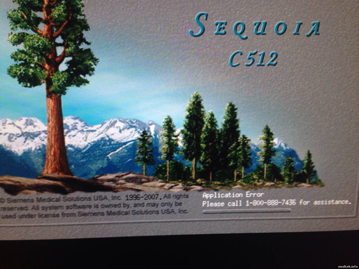

Такая проблема - аппарат вначале при загрузке выкидывал такую вот надпись
Со временем это стало проявляться все чаще и чаще.
И наконец, сейчас наглухо зависает на таком экране
Грешу на винч. Стоит 80Gb SCSI. Для начала на всякий случай поменял шлейф, результат не изменился.
На винте несколько разделов Линукс - в общей сложности занято примерно 14Гб. Решил клонировать на 20Гб (другого винта не нашел). После клона "новый" винт вообще не грузится... (надо бы поковырятся в настройках при клонировании - пока руки не дошли)
Хотел спросить у уважаемой аудитории - кто нибудь сталкивался с таким дефектом и как его лечить.

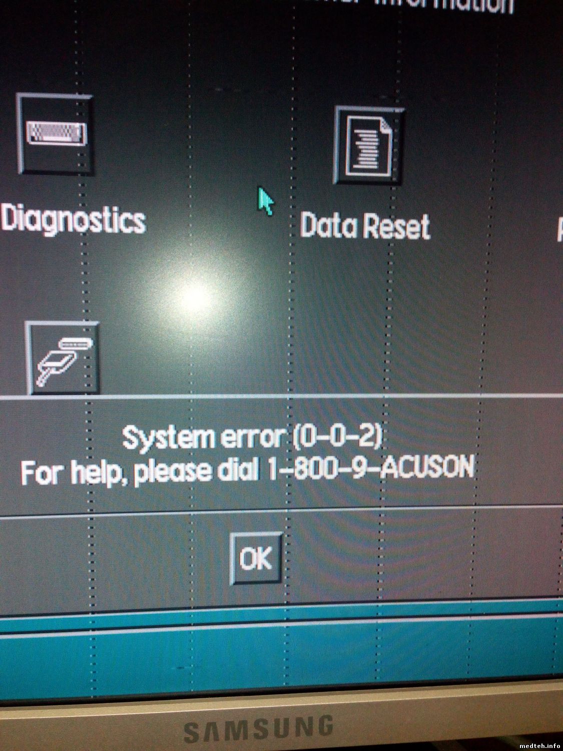

Аппарат выдает вот такую ошибку system error (0-0-2).
Может кто нибудь сталкивался и может подсказать что является причиной данной ошибки.
В какой момент он её выдаёт?
alekspopov161Дата: Пятница, 31.Окт.2014, 13:37 | Сообщение # 75
Программист
Гуково
Во время загрузки системы, на несколько секунд зависает процесс в процентах и переходит в это меню что на картинке. Если получится сегодня выложу видео как это происходит.
olko13Дата: Пятница, 31.Окт.2014, 13:53 | Сообщение # 76
У вас сообщений: 825
Проконтролируйте, подаётся ли на клаву питание(по-идее 5в).Если нет его то ищите предохранитель
alekspopov161Дата: Среда, 05.Ноя.2014, 11:26 | Сообщение # 77
Программист
Гуково
Клавиатура рабочая мышка тоже проверили тестами в меню. Видео запуска https://www.dropbox.com/sh/l330cq9026c8dab/AAD61TutfIdH4IHc-UClRFqpa?dl=0
olko13Дата: Среда, 05.Ноя.2014, 21:37 | Сообщение # 78
После процесса "Configuring Development Network..." система проходит тест питания и на этом процессе зависает - копайте БП
derwolfДата: Четверг, 06.Ноя.2014, 14:26 | Сообщение # 79
У вас сообщений: 94
мастер
БП конечно мона пропылесосить - тока на пользу будет, но энто 100 проц не он!
omt-74Дата: Четверг, 06.Ноя.2014, 19:55 | Сообщение # 80
У вас сообщений: 257
alekspopov161, Нажмите MultiHertz + V и включите аппарат, через секунд 10 можно отпустить MultiHertz + V, на экране должен выводиться лог загрузки аппарата, может быть там найдете что-то полезное, можно также лог получить по гипертерминалу.
