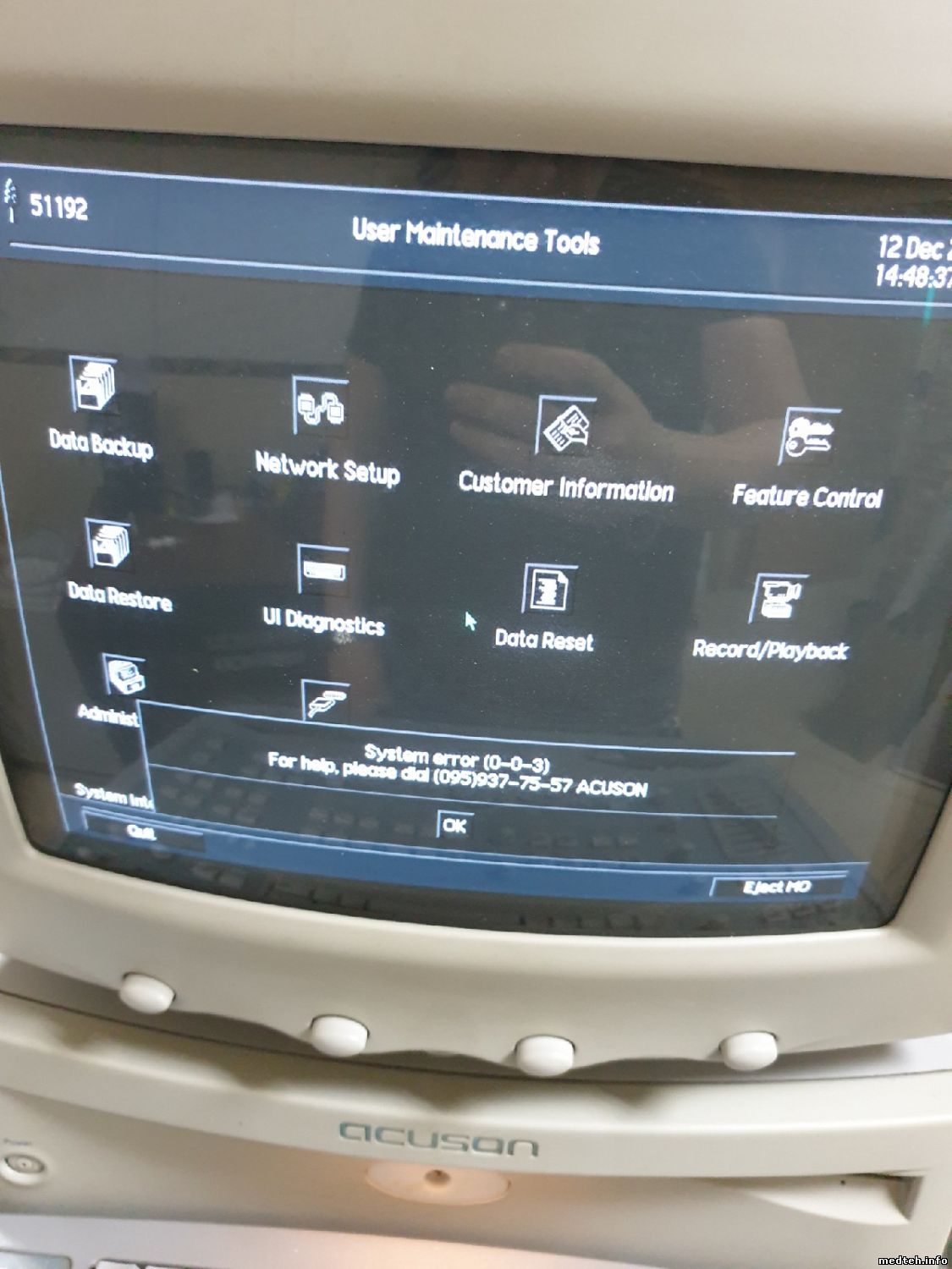

Uvarov63Дата: Понедельник, 17.Авг.2020, 14:02 | Сообщение # 170
У вас сообщений: 76
Инженер мед оборудования
Прошу помощи с паролем для УЗИ Acuson Sequoia 512. Крышки не вскрывались, но может быть от старости отработали герконы защиты боковых крышек.
Теперь ошибка 0-0-3.
Кто может помочь - напишите, пожалуйста. Софта нет никакого, к сожалению.
Спасибо заранее.
РОМУЛДата: Понедельник, 17.Авг.2020, 16:54 | Сообщение # 171
У вас сообщений: 830
Ультразвук
А чего это дата декабрь? Вроде август на дворе... biggrin biggrin biggrin
Uvarov63Дата: Понедельник, 17.Авг.2020, 19:10 | Сообщение # 172
У вас сообщений: 76
Фото с декабря) Не занимались им, было не актуально. А вот сейчас надо сделать....(
