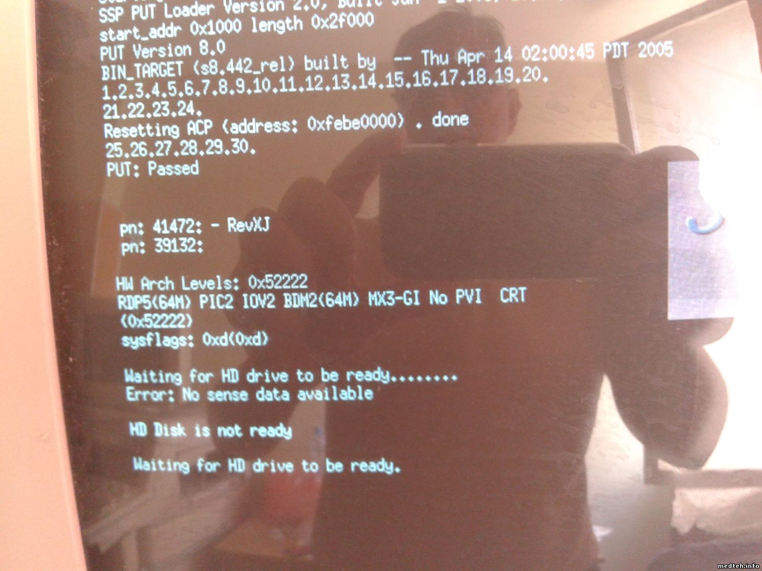

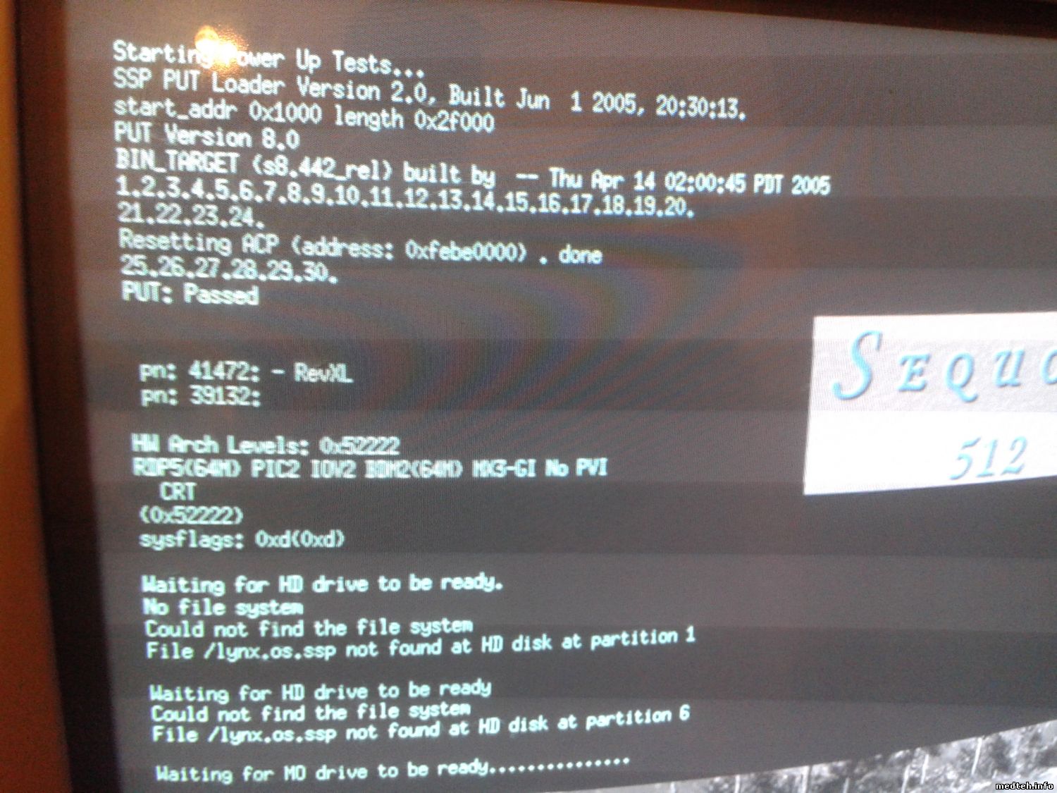

Есть апарат 2003 года. Софтуер начнает грузиться и выдает следующий экран:
PUT указывает на проблеммы с винтом:
Попробую скопировать его диск на новый. Как могу найти версию софта, если с копированием не получится?

navesДата: Понедельник, 05.Окт.2015, 11:47 | Сообщение # 125
У вас сообщений: 1070
только учтите, что там линукс, и акронис криво их копирует, поэтому вам нужен Linux LiveCD
http://www.medteh.info/forum/57-8870-133134-16-1390477629
для копирования используйте dd_rescue
потом проверьте файловые системы через fsck

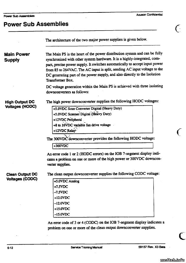

Черкассы
Цитата derwolf ()
короткое замыкание по постоянке - скорее всего электролит
БП там навороченный, без нагрузки не включится, куча обратных связей
если верить сервис мануалу то CODC OCP это постоянное напряжение низковольтное а OCP(Overcurrent
Protection)

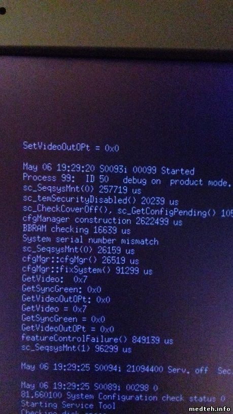

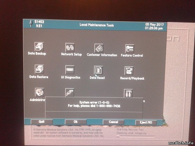

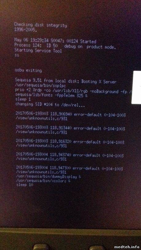

todomodo1Дата: Воскресенье, 07.Май.2017, 18:59 | Сообщение # 146
У вас сообщений: 43
Болгария
София

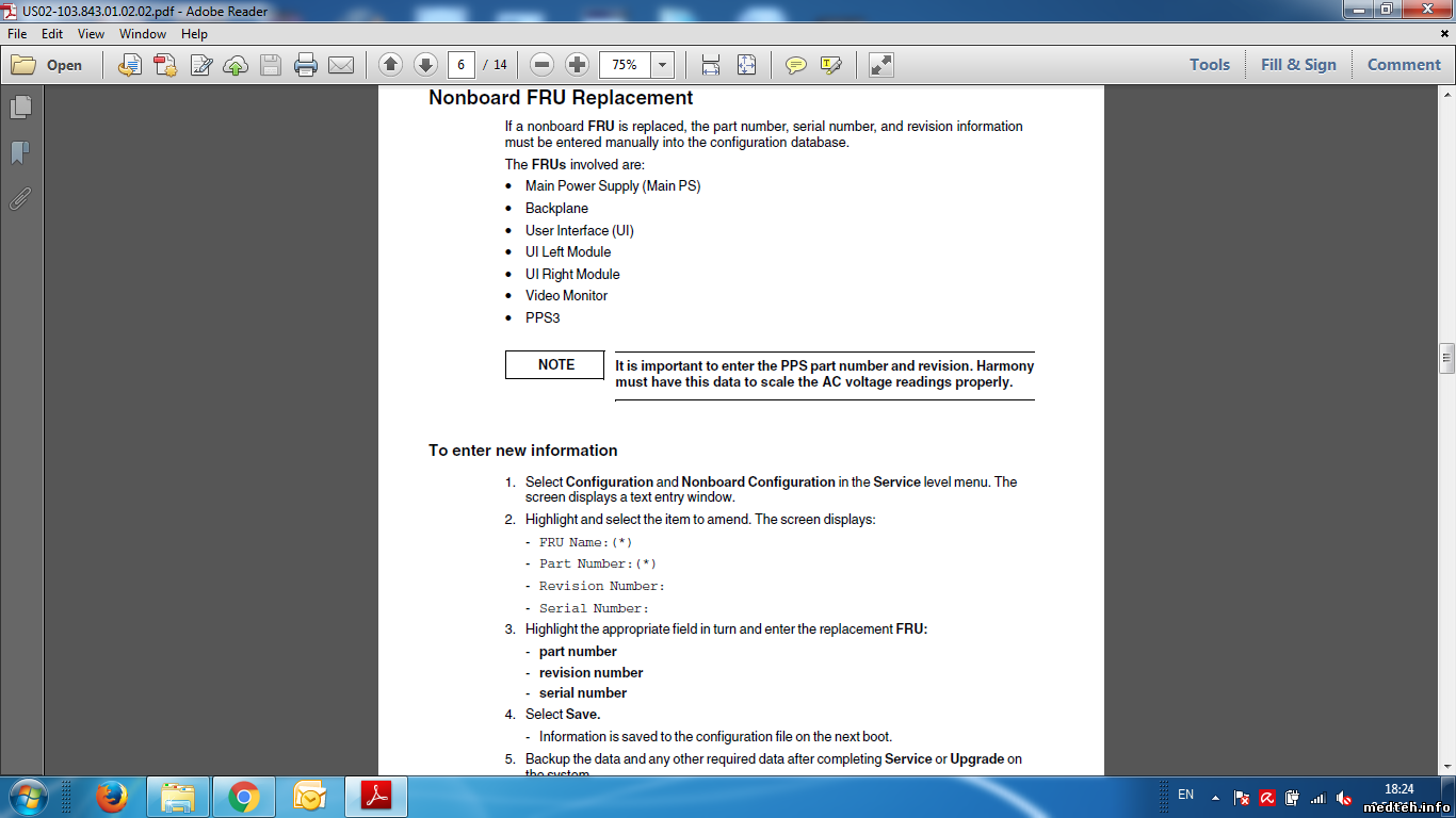

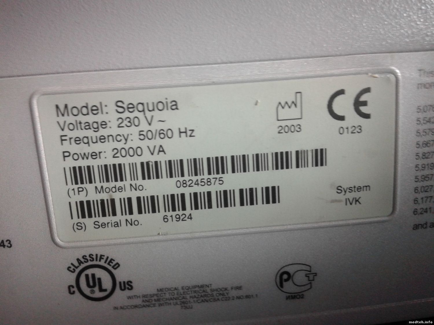

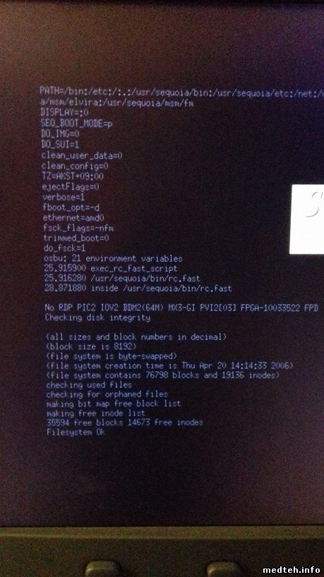

Апарат доехал до Софии, поменяли блок питания (взяли с другого), включили, софт начал грузится и выходит сообщение об ошибке 1-0-0 (вроде ошибка указывает на проблем с питанием) и меню Local maintenance Tools. Включили PUT и там дает какие-то ошибки (сн.44) и в конце опять выходит в меню Tools. В манюале читал, что при замене плат, необходимо зайти в меню Configuration и ввести номер новой платы. Однако требует парол. Может кто-то знает парол для какого-то дня (думаю, можно войти если поменят дату апарата на дату, парол для которой известен). К официалам обращались, они что-то тянут.

spartanec87Дата: Воскресенье, 07.Май.2017, 20:16 | Сообщение # 147
У вас сообщений: 413
Питер
Сервисный Пароль генерируется для каждой модели. От другого аппарата вы его не подсуните. Есть на форуме ребята могут помочь с паролем но не бесплатно конечно

olko13Дата: Воскресенье, 07.Май.2017, 23:40 | Сообщение # 149
У вас сообщений: 825
При замене плат прописывать их в системе нет необходимости. Соответственно пароль тоже не нужен. А проблема у вас похоже с какой-то платой, которая высаживает питание.

spartanec87Дата: Понедельник, 08.Май.2017, 06:41 | Сообщение # 152
Питер
При замене БП аналогичная проблема. Значит дело не в БП. И вы можете вернуть родной БП и не париться прописывать плату или пароли искать.

todomodo1Дата: Понедельник, 08.Май.2017, 18:29 | Сообщение # 155
У вас сообщений: 43
Болгария
София
Вот здесь указана необходимость конфигурировать при замене блока питания. Платы конфигурируются при замене автоматически.

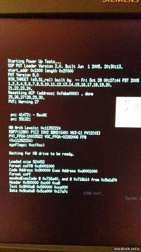

todomodo1Дата: Вторник, 12.Сен.2017, 18:30 | Сообщение # 158
У вас сообщений: 43
Болгария
София

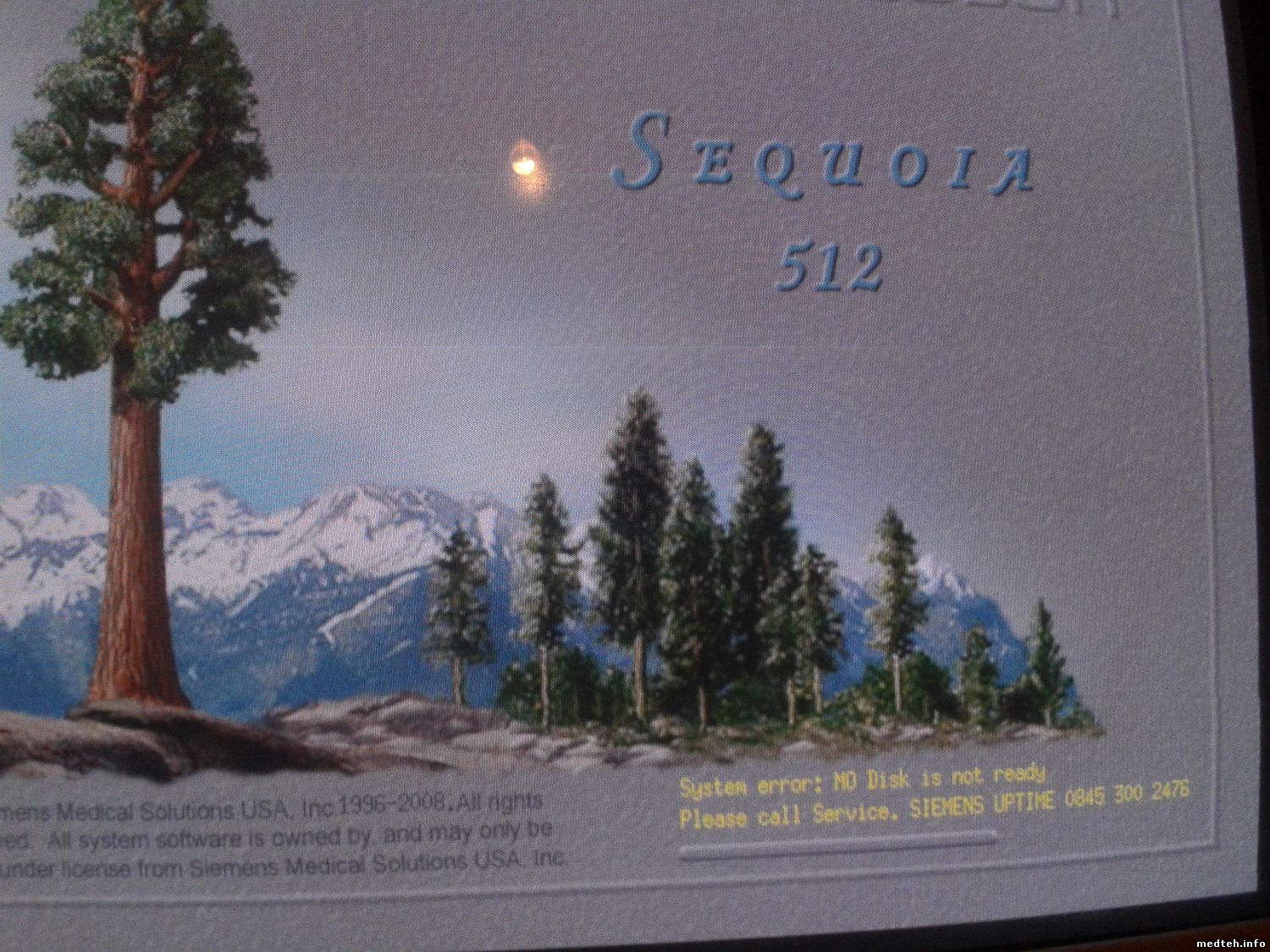

Доброе время суток. Поступила Секвоя без HD и соответно с кодом ошибки: System Error 30. Подключили жесткий диск из другого, работающего апарата, но система не загрузилась. Поменяли диск с третего апарата, но резултат тот же. При нажатии MultiHz+V имеем приложенную картинку. Сомневаемся в контролере SCSI диска и в кабель. Можно ли поменять их не открывая боковые крышки, пользуясь доступом через ящик для рекордера?
olko13Дата: Вторник, 12.Сен.2017, 20:13 | Сообщение # 159
В Секвоях, в зависимости от года выпуска, винт расположен по разному. В старых версиях вузком отсеке над платами при задней стенке в металлическом ящике. В более новых версиях под монитором. Если вы подкидывали винт под монитор, а система с нижним расположением винта, то соответственно винта система не видела(error 30). Кроме того надо проверить МО привод на работоспособность - если он сдох то может блокировать загрузку винта, т.к. прописан с 0-адресом в скази.
Месяца два назад я запускал такой аппарат без винта. Разобрался только после того как снял все железо за монитором и добрался до ящика с винтом.
todomodo1Дата: Суббота, 16.Сен.2017, 18:51 | Сообщение # 160
У вас сообщений: 43
Болгария
София
Поменяли кабель к диску и все заработало. Спасибо.
