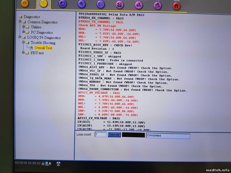

Здравствуйте уважаемые форумчане.
Нужна консультация по ремонту аппарата GE logiq p6 - после включения в сеть без ИБП аппарат перестал выдавать сигнал с датчиков. Сами датчики системой распознаются, и тестирование кажется проходят, но сигнала с них нет. Снимок с результатами самотестирования прилагаю.
Подскажите, возможен ли ремонт своими силами (аппарат не гарантийный), или только вызывать Московских специалистов из представительства GE ?
sprutvДата: Вторник, 25.Окт.2016, 17:13 | Сообщение # 40
У вас сообщений: 197
узи
самара
возможен и еще как.
