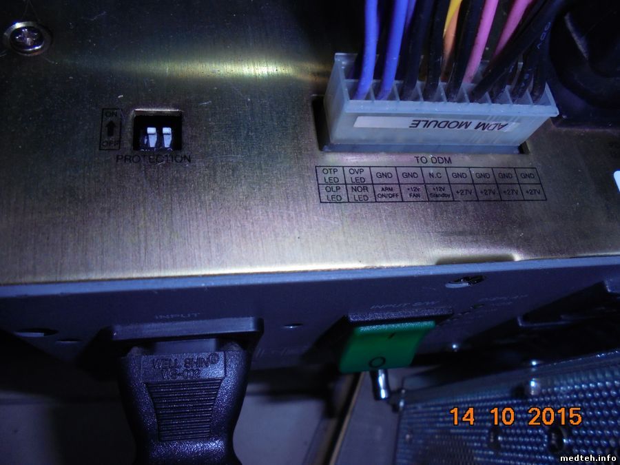

luganskiyДата: Четверг, 23.Ноя.2017, 21:15 | Сообщение # 149
Луганск
Здравствуйте подскажите пожалуйста ,на загрузке 34% выдает ошибку 40 ,замерил напряжение на ddm нигде не соотвествует напряжению которое написано на плате ,по плате ddm никаких убитых деталей не обнаружил ,замерял напряжение с нижнего блока питания который под узи там на выходе разъема adm module, 4 выхода по 30v вместо 27 ,на остальных нет ничего, причем в самом блоке питания (который снизу)стоит вентилятор который не работает тоесть на него не приходит 12v.подскажите кто сталкивался куда копать ?как победить ошибку 40
Сообщение отредактировал luganskiy - Четверг, 23.Ноя.2017, 21:45
AlexiumДата: Пятница, 24.Ноя.2017, 09:21 | Сообщение # 150
ошибка 40 FPGA_DOWNLOAD_ERROR BF BOARD
Попробуйте вынуть/вставить плату BF. Проверить кабель между компьютером и FRONTEND. Проверить напряжения питания узи-блока.
luganskiyДата: Пятница, 24.Ноя.2017, 17:01 | Сообщение # 151
Луганск
Здравствуйте, замерял напряжение на питании узи ,напряжение не соответствует заявленному ,плату прозвонил все вроде впорядке unknown блок который внизу выдает 30v на плату узи и кулер установленный в блоке нижнем не крутиться
Сообщение отредактировал luganskiy - Пятница, 24.Ноя.2017, 17:04
AlexiumДата: Пятница, 24.Ноя.2017, 17:13 | Сообщение # 152
А что было заявлено?
luganskiyДата: Пятница, 24.Ноя.2017, 17:27 | Сообщение # 153
Луганск
12v,3v,97v,5v,
AlexiumДата: Пятница, 24.Ноя.2017, 17:34 | Сообщение # 154
С блока DDM?
luganskiyДата: Пятница, 24.Ноя.2017, 17:39 | Сообщение # 155
Луганск
да.
AlexiumДата: Пятница, 24.Ноя.2017, 17:46 | Сообщение # 156
Неисправен DDM.
luganskiyДата: Пятница, 24.Ноя.2017, 18:00 | Сообщение # 157
Луганск
а может ли из-за нижнего блока питания неправильно работать ddm? на нижнем блоке написано на выходе должно быть +27v а у меня 30v
AlexiumДата: Пятница, 24.Ноя.2017, 18:27 | Сообщение # 158
Будет нагрузка на блок напряжение снизиться, питание нестабилизированное.
luganskiyДата: Пятница, 24.Ноя.2017, 18:34 | Сообщение # 159
Луганск
а порядок диагностики ддм ,может кто знает? я так ее прозвонил вроде элементов убитых не нашел,еще заметил что на adm блоке нет питания+12v на stand by и fan
Включаю аппарат с кнопки ,ddm запускаеться чему свидетельствует зеленый диод на плате с надписью normal,и также на блоке adm запускаеться кулер и горит диод normal, но через секунд десять раздаеться щелчок в блоке ddm гаснет зеленый диод и перестает крутиться кулер в блоке adm и загораються желтые диоды OVP и OLP ,подскажите как диагностировать блок питания ddm? ведь из-за него проблема скорей всего.
Сообщение отредактировал luganskiy - Пятница, 24.Ноя.2017, 22:00
AlexiumДата: Суббота, 25.Ноя.2017, 13:00 | Сообщение # 160
Цитата luganskiy ()
диоды OVP и OLP
Over Voltage Protection и OverLoad Protection - сработала защита по напряжению и току.
Вынимайте платы с УЗИ части и пробуйте запуститься.
