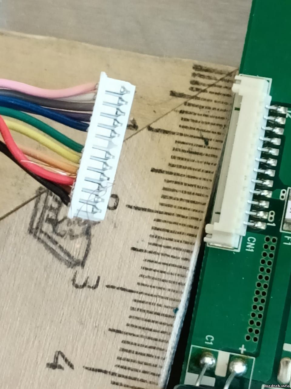

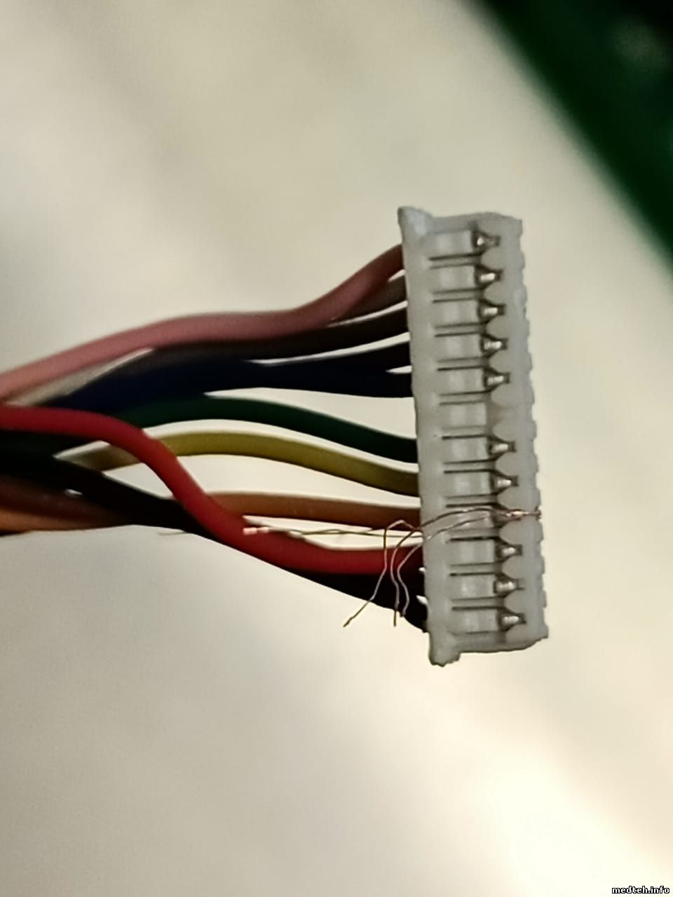

Монитор не включается, при этом есть изображение на телевизоре.
Аппарату 10 лет.
При шевелении одного из проводов 11-контактного разъёма на блоке питания монитора последний начинает работать.
Возможно ли такая банальная проблема в контактах или здесь что-то посложнее?

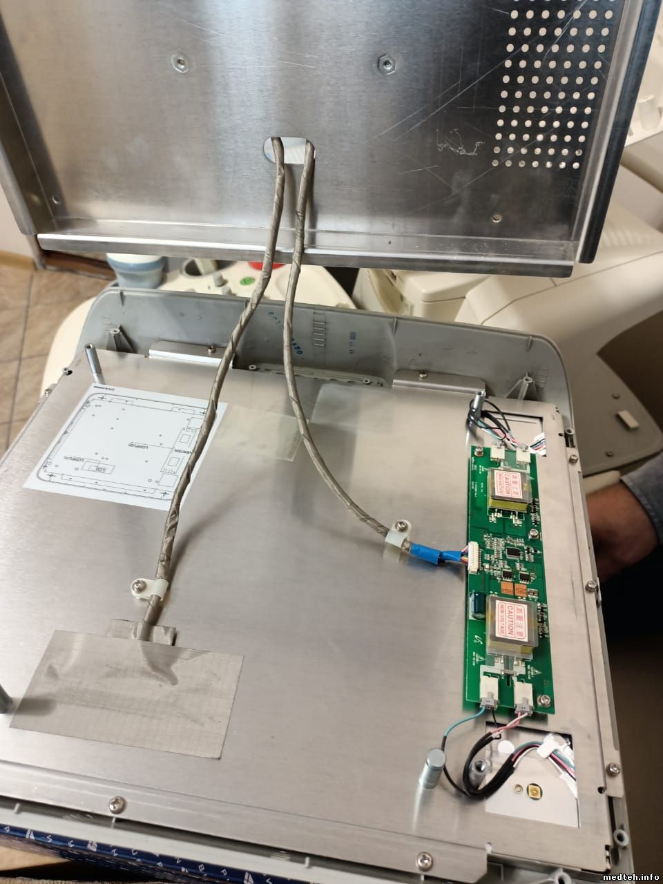

Форумчане, у кого есть плата инвертора - KT-0170SS на монитор?
1858SergДата: Воскресенье, 21.Фев.2021, 17:10 | Сообщение # 205
Moscow
В этих аппаратах часто ломается кабель монитора VGA. Обычно прокидывают новый кабель снаружи.
Однажды даже пришлось менять кабель питания на 220 В.
Medison757Дата: Четверг, 25.Фев.2021, 20:03 | Сообщение # 206
узи аппараты
Нур-Султан
Кабель, идущий на монитор, соединяется с плато инвертора и не совсем похож на типичные VGA кабели ... такой кабель найти наверное сложнее, чем плато инвертора...
ниже фото кабеля
efecelebiДата: Вторник, 02.Мар.2021, 12:43 | Сообщение # 207
У вас сообщений: 132
Electronic Technician
Германия
Bavyera
Цитата Medison757 ()
Bir monitörde invertör panosu - KT-0170SS olan forum kullanıcıları?
В чем проблема инвертора? Заменить на нем конденсатор 220 мкФ и проверить. Я ремонтировал этот инвертор несколько раз.
What is the problem of the inverter? Replace 220 uf capacitor on it and test. i have repaired this inverter several times.

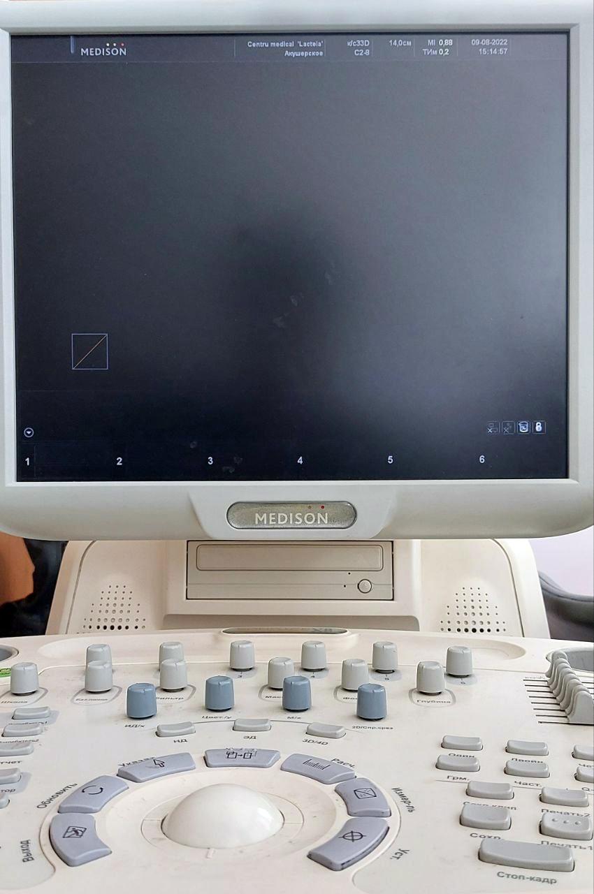

igorek_ciiДата: Вторник, 09.Авг.2022, 15:22 | Сообщение # 217
Молдова
Кишинёв

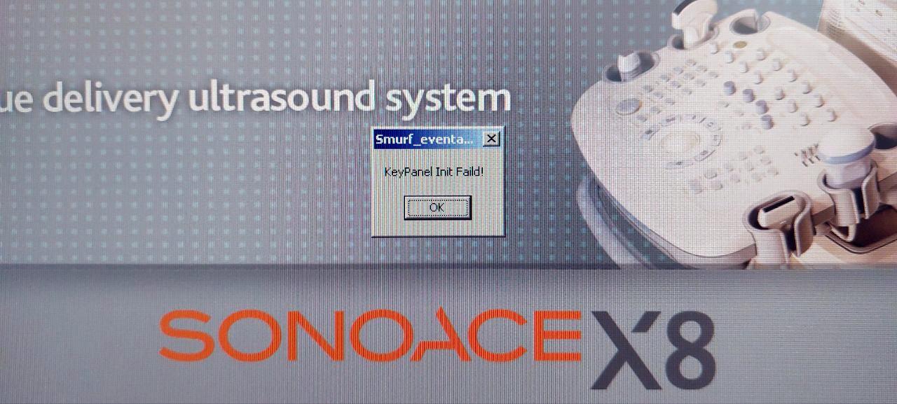

УЗИ SonoAce X8 (модель SAX8) от Samsung Medison.
Версия ПО 2.03.01.0131
При старте выводится сообщение от приложения Smurf_eventagent.exe : "KeyPanel Init Faild!".
Возможно, из-за этого не работает панель управления сканером (кнопки и крутилки).
Также на экране пусто - нет окна с изображением от датчиков.
HDD целый, не битый. Дисков с его софтом нет.
Доступ к системе есть.
В диспетчере устройств неизвестных устройств нет, всё ОК.
Подскажите, где искать проблему?
Заливать образ?
Найти и переустановить софт?
Продолжение:
Скачал образ системы, что тут выкладывали. Немного с драйверами потанцевал, так как железо другое. Попутно поменял видео на GF210 (что было).
Проблема таже. Но есть прояснения:
появлялось/пропадало устройство USB-to-COM. Чаще его нет. Когда есть, то можно установить драйвер. И всё работает! До перезагрузки :(
После перезагрузки опять пропадает и опять кнопки не работают.
Отсюда вывод: проблема в конвертере CP210x_. Но где его искать на платах?
По прошествии некоторого времени уже висит в Диспетчере Устройств только: "Unknown Device" (неизвестное устройство).
И никуда не могу сдвинуться.
Удалял все USB-устройства, контроллеры, переустанавливал драйвера - ноль реакции ...
