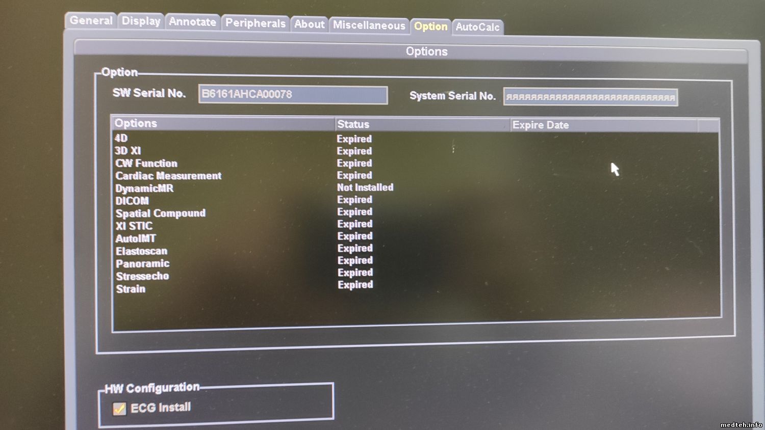

Всё удалось подсунуть, образ прицепил к материнке ASUS P5KC, но не всё гладко получилось, аппарат видит только один датчик, в остальных окнах выбора датчика пусто.
Возможно опции слетели, которые где-то нужно открывать теперь, но проблема вся в том, что я это чудо вижу первый раз в жизни и даже не знаю, где и как их посмотреть.
Цитата valentin17 ()
Меню - Опции
Нашёл, то это или не то? Вроде, всё подключено, кроме одной опции, но истекшие.
Сообщение отредактировал Mamous - Суббота, 28.Ноя.2020, 20:41
MAPPER_1222Дата: Воскресенье, 29.Ноя.2020, 13:37 | Сообщение # 200
У вас сообщений: 450
Инженер и этим всё сказано...
можно попробовать пункт замена диска в админ меню
1. encienda el equipo
2. espere que aparezca en el display las fucniones de ultrasonido
3. En el teclado alfanumerico oprima las teclas CTRL-DELETE y simultaneamente escriba la palabra "again2002"
Tena en cuenta que tiene que tener las teclas CTRL_DELETE oprimidas
Seguidamente aparecera en el monitor el formato de Administration Mode
Espero que esto ayude...... Es la clave de los ingenieros de Medison
