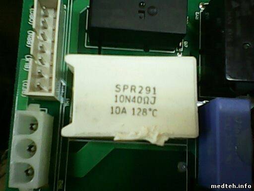

- Блок питания УЗИ Medison SonoAce X8 ADM

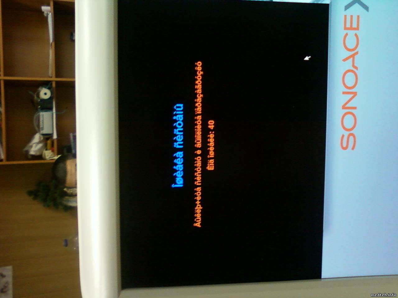

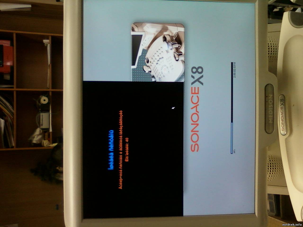

Столкнулся с некоей проблемой сего агрегата... не реагирует почему управляющая часть Узи, кнопки вроде все горят, а толку мало....аппарат долго стоял в больничке, ибо не было бесперебойника... потом, с их слов после приобретения отработал на 2х пациентах, и клава отключилась....
Попав мне в руки, он на каких то пару минут, нажимая на кнопки издавал даже звук, и трекбол тоже функционировал.... потом резко все остановилось, и как будто померло....работает только компьютерная клава та что в панеле спрятана....и то через раз....Вот в раздумиях, может дело в програмном обеспечении??? кто нибудь сталкивался с такого рода проблемой???

Самарканд
я сталкивался с ошибкой 116, после замены RAM ошибка исчезла. а ошибка 40 была когда я отключил интерфейсот узи

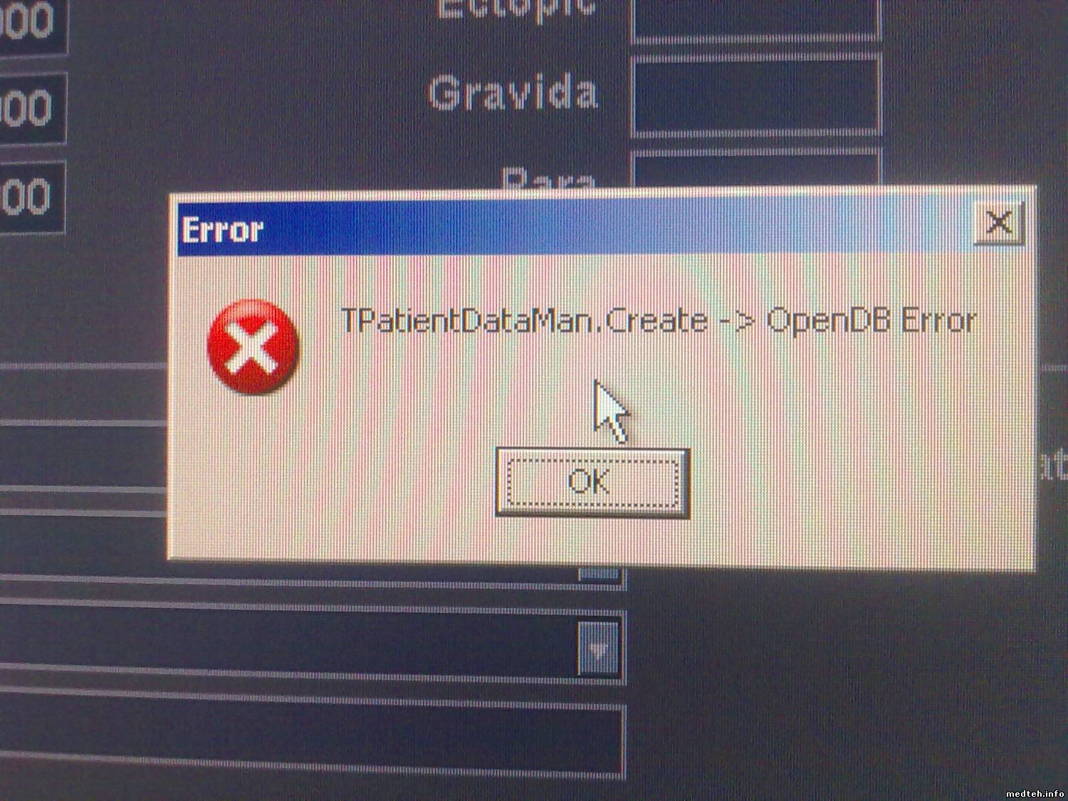

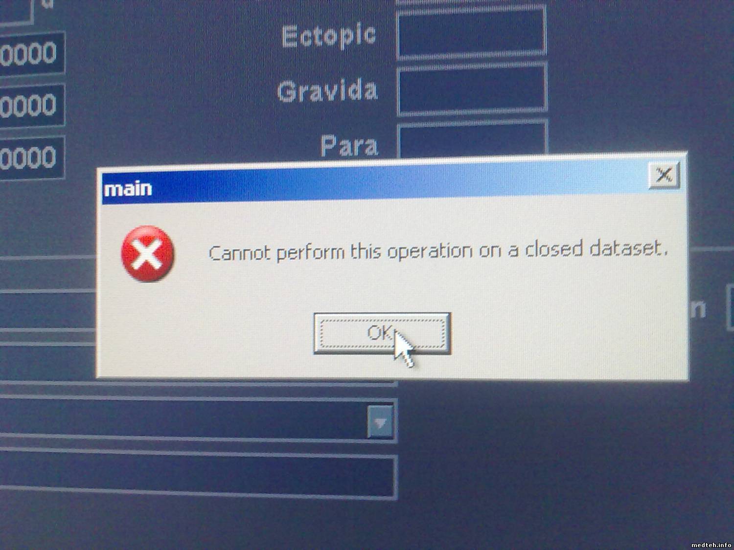

Гляжу ентот узи многим людям крови попил...И я не исключение.В общем проблема с базой данный(я так думаю)При попытке создать новое исследование появляется окно с ошибкой.Покопался немного в меню,ничего дельного не нашел(наверное так искал),есть что то типа менеджера жестких дисков,но судя по его отчету,места еще стадион на всех дисках. По скольку опыта ремонта узи нет,обращаюсь к вам,подскажите кто что сможет спасибо. drinks
http://www.medteh.info/_fr/29/2525319.jpg
Собственно вот сообщения об ошибке и отчет менеджера hdd
pavl0Дата: Среда, 21.Авг.2013, 00:12 | Сообщение # 26
павел22, в блоке нежнем, сгорели два предохранителя, стоят прямо на разъеме который идет в комп (выпаивать неудобно) скорее всего вышел из строя блок питания комповый, включать его нужно через лампочку на 220 вольт вместо его предохранителя иначе пожжете ШИМ, как правило там транзистор 900 вольтовый сгорает, если лень ремонтировать БП компьютера, то можно подобрать аналогичный по размерам, перепаять концы питания и какнить надежно его там закрепить (оригинальный бп навряд ли здесь купите)
Кстати, вентилятор и не будет крутиться, он питается от компьютерного БП, и выходы на монитор и принтер тоже управляются 12 вольтами при включении компа
Romuald, Здравствуйте, возможно у вас срок действия ключа для софта истек, посмотрите в утилитах. Возможно демоверсия софта была установлена...

ilya123Дата: Вторник, 01.Окт.2013, 13:12 | Сообщение # 39
У вас сообщений: 155
инженер-электроник
Привет,marat,
ошибка 40,которую он тебе пишет,это ошибка источника питания,проверяй блок DDM,это источник всех вторичных напряжений
для узишных плат
maratДата: Среда, 02.Окт.2013, 08:27 | Сообщение # 40
У вас сообщений: 214
казань
К моему удивлению, вопреки опыта перезаливки образа на другие модели медисона, у Х8 нет привязки к серийнику, харда, я без проблем залил образ на сторонний хард, причем другого объема, и все работает. Правда ошибка также появляется. Скорее всего ilya123, вы правы. Причем что закономерно, не запускается аппарат утром, когда температура в помещении 10 градусов. к обеду когда помещение прогревается он работает без перебоев, и перезагружается сколько угодно раз. Интересно у него нет защиты от переохлаждения.
