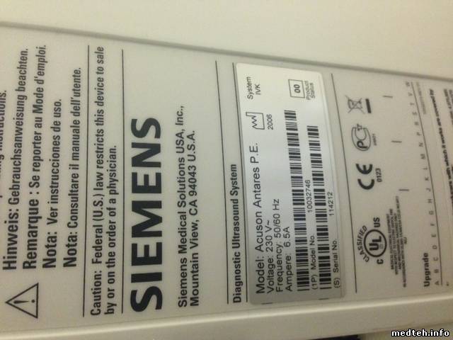

Какого года выпуска Ваш аппарат? В моем случае к аппарату 2008 г.в. был всего один Install DVD "10043905 Rev.1
Acuson Antares 5.0 SW (2000.067)", и его было достаточно воткнуть в привод для инсталляции с нуля на новый HDD. У Вас их и в самом деле целое хранилище...
2006 год, но уже с ЖК экраном.

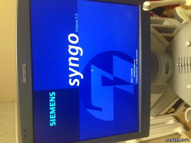

Я сделал такое заключение, про 5.0 , потому, что при загрузке на синем экране написано 5.0. Я не очень понимаю,
что значит стартануть аппаратом и посмотреть, что получится. Это после чего, следует сделать?

Всем доброго дня! Кто знает где можно посмотреть Опции которые на аппарате, и есть ли они теперь вообще?
Я запустил аппарат и теперь он загружается и работает. Сделал это так:
1) Раздобыл образ DVD установочного на Antares 5.0 (ЕЩЕ РАЗ ОГРОМНОЕ СПАСИБО ЗА ПОМОЩЬ) и нарезал его на диск
2) Потом долго мучался как загрузиться с этого диска, так как на аппарате стоит обычный CD-ROM (решил эту проблему)
3) Заново разбился и отформатировался HDD и все установилось с Диска с нуля.
4) Аппарат загружается и работает
Вот теперь только хочу разобраться с Опциями, они все же остались или "слетели". Сам найти пока не смог, может потому , что их теперь нет shok

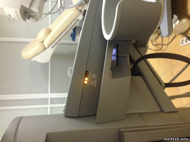

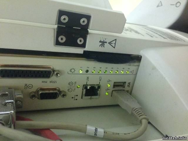

StenДата: Пятница, 27.Дек.2013, 11:57 | Сообщение # 78
У вас сообщений: 85
Ремонт УЗИ
Помогите, пожалуйста, решить следующую проблему с Acuson Antares 5.0 Premium Edition:
1. Аппарат включается, идет загрузка, горит надпись Siemens
2. Надпись на экране меняется на Syngo antares 5.0
3. Начинается отсчет цифр и доходит до "7" - далее аппарат зависает
Не выдает никакой ошибки, ничего, так может днями стоять и ничего не меняется.
У меня был рабочий образ HDD этого аппарата. Первым делом попробовал поставил, ничего Не изменилось. Зависает и каждый раз на цифре 7.
Заранее благодарен за помощь.
olko13Дата: Пятница, 27.Дек.2013, 19:11 | Сообщение # 79
У вас сообщений: 825
Похоже на аппаратную проблему. Я бы вытянул родной винт и посмотрел, что пишут в логах. Может чё мудрое и вычитаете. Кроме этого проверил бы БП на предмет наличия всех напряжений. А тогда, при большем объёме информации, можно уже и что-то предпологать.
olegpДата: Пятница, 27.Дек.2013, 19:32 | Сообщение # 80
У вас сообщений: 205
Набережные Челны
На Антаресе кроме этих цифр есть три десятка светодиодов, может с ними разобраться... wink
