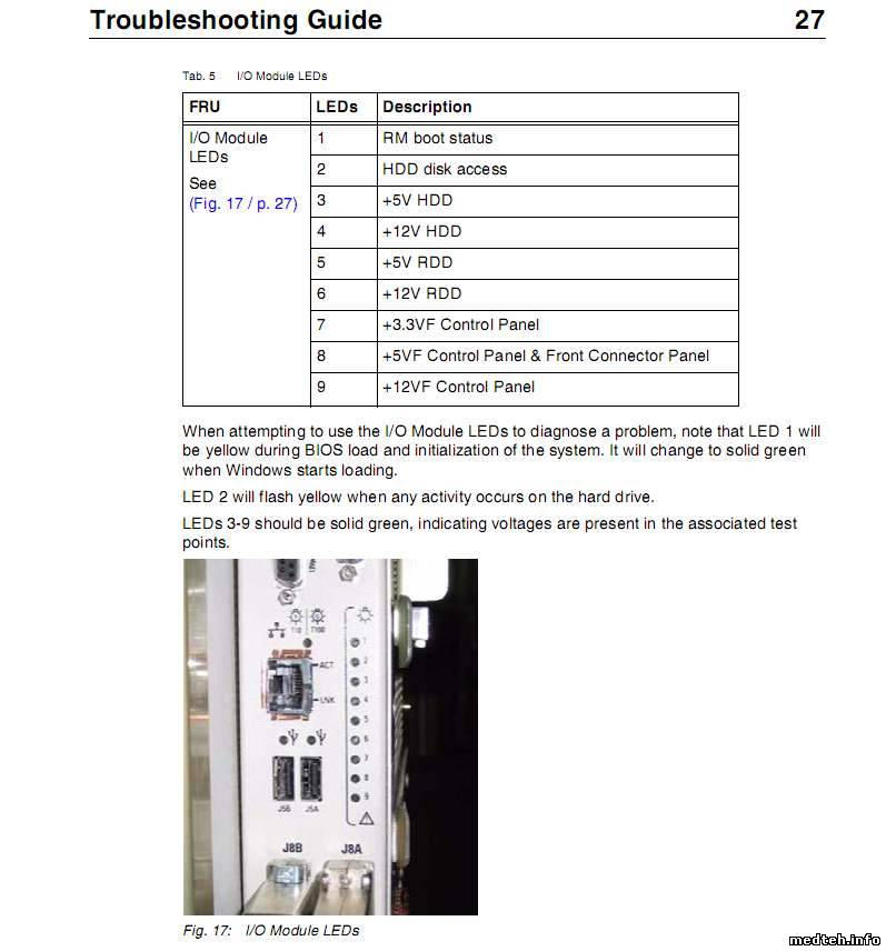

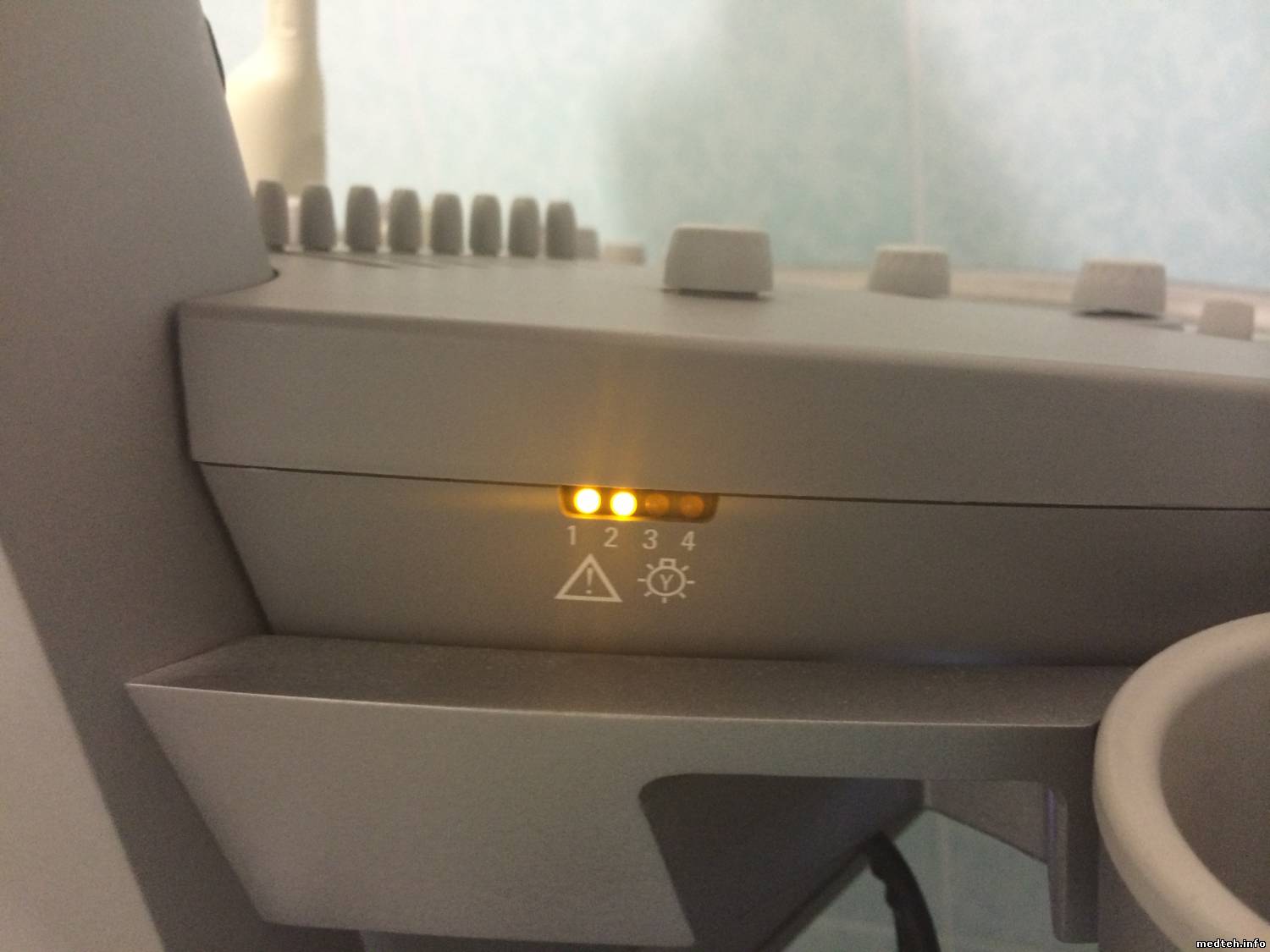

На Антаресе кроме этих цифр есть три десятка светодиодов, может с ними разобраться...
Я сфотографировал светодиоды, но что они значат, я не знаю. Может еще где есть светодиоды?
olegpДата: Воскресенье, 29.Дек.2013, 22:00 | Сообщение # 82
У вас сообщений: 205
Набережные Челны
В хранилище, помнится лежал Troubleshooting Guide на Антарес.
На 1499927.jpg 2-й светодиод вообще не горит или просто так угадали? Это "Доступ к HDD"

вытащите CPU плату. Проверьте на вид и надавите на все микросхемы. которые не припаянны непосредственно, а сидят на основаниях.

Слабенькая диагностика blush Если верить траблшутингу, возможны проблемы с любой из плат и блоком питания (там, кстати тоже 8 шт. LEDов есть), а также с firmware...

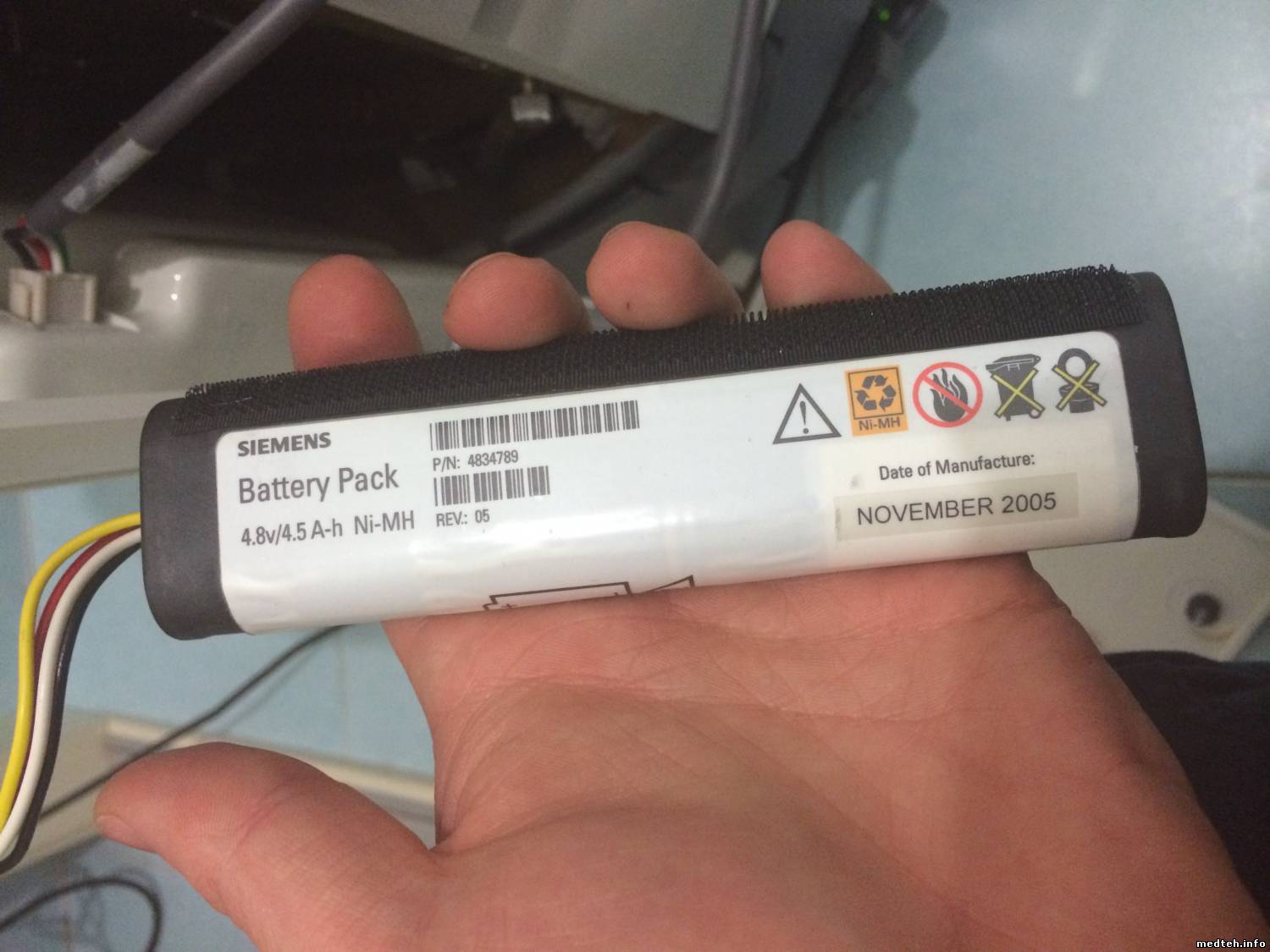

Добрый день пользователи форума !

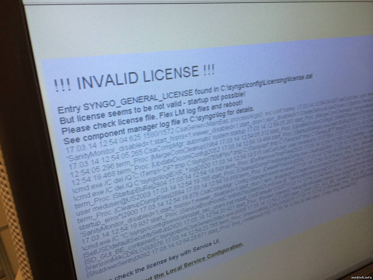

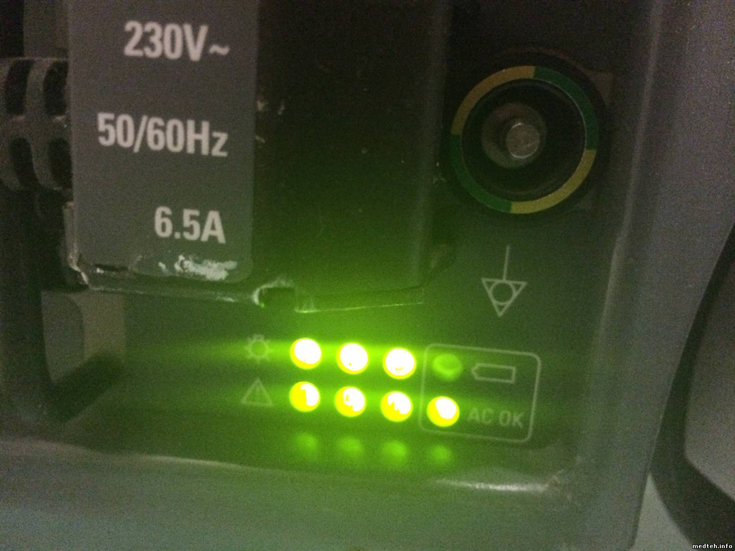

Проблема такая : на фото которое я прикрепил первым виден моргающий диод раньше он моргал, а когда аккумулятор отключаешь просто не горит (система в этот момент загружается до цифры 7 и зависает см.фото) . Я подумал, что аккумулятор отработал свое ведь когда аппарат постоит от 0.5-1 ч то система загружалась и узи работал но работал он не долго через час или может 3 часа зависал и если его перегрузить (выдернуть из сети по другому он не реагировал ) заново начинала моргать лампочка и он мог как загрузится с первого раза, а мог и зависать на цифре 7, а через час взять и после очередного ребута загрузится (не стабильно и не какой хронологии не просматривалось) , при замене аккумулятора от другого узи тоже самое. бывает выдает ошибку о invalid license (в дальнейшем при переходе по ссылке просит ввести password у меня его нет где взять не знаю )- но эта ошибка не понятно когда вылетает может и раз в 100 раз а может и 3 раза подряд .
Жду помощи !!!
9827756.jpg (153.3 Kb) · 3689586.jpg (118.6 Kb) · 9537556.jpg (95.1 Kb) · 5608713.jpg (232.2 Kb) · 0901626.jpg (180.2 Kb) · 8837548.jpg (134.1 Kb)
Сообщение отредактировал happygidal - Вторник, 18.Мар.2014, 10:17
РОМУЛДата: Вторник, 18.Мар.2014, 11:40 | Сообщение # 86
У вас сообщений: 830
Ультразвук
Этот аккумулятор отвечает только за режим STAND-BY, и все. Если он дохлый, выключаться надо ТОЛЬКО через SHUTDOWN. Дата-время на системе слетали? Тогда возможны проблемы с лицензиями. Если с датой проблем не было, возможны глюки системного диска...
happygidalДата: Вторник, 18.Мар.2014, 12:39 | Сообщение # 87
инженер по ремонту и обслуживанию
так и выключали, но аппарат зависал и требовался полный ребут, что приводило к рандомной загрузки системы (то опять вылетает ошибка лицензии проверьте файл лицензии то система висла ан цифре 7 ) а потом ан тебе и загрузилась с 4 раза !)
дата не слетает, время показывает странное но не сбивается !
Что делать в этом случае периодически выдает ошибку но потом загружается и дата не слетает!
записывали образ (снятой при покупке аппарата системы) на винчестер от этого узи все равно тоже самое.

РОМУЛДата: Среда, 19.Мар.2014, 00:28 | Сообщение # 89
Ультразвук
Кстати, со светодиодами у Вас полный порядок!

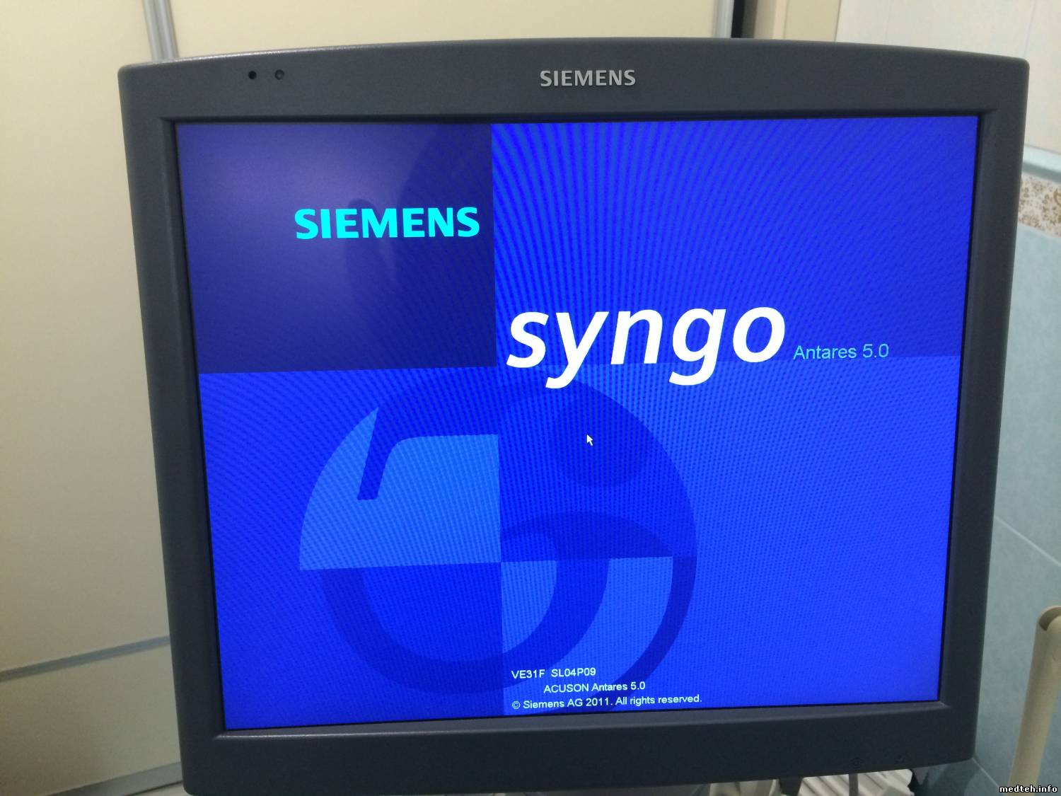

Вообщем удалось запустить сей аппарат. Проблема оказалась имеенно в RAM.
однако при загрузке выдает окно с ошибкой:
System error.
A system error occurred. Restart system to restore functionality.
Service ID US_UFE_0_141114122109
может кто знает, что это за ошибка?тк если закрыть ее,то система продолжает загружаться

Взял другой хард. запустил инсталляцию. все прошло успешно. однако при запуске выдало практически идентичное окно:
System error.
Service ID US_UFE_0_141116081259

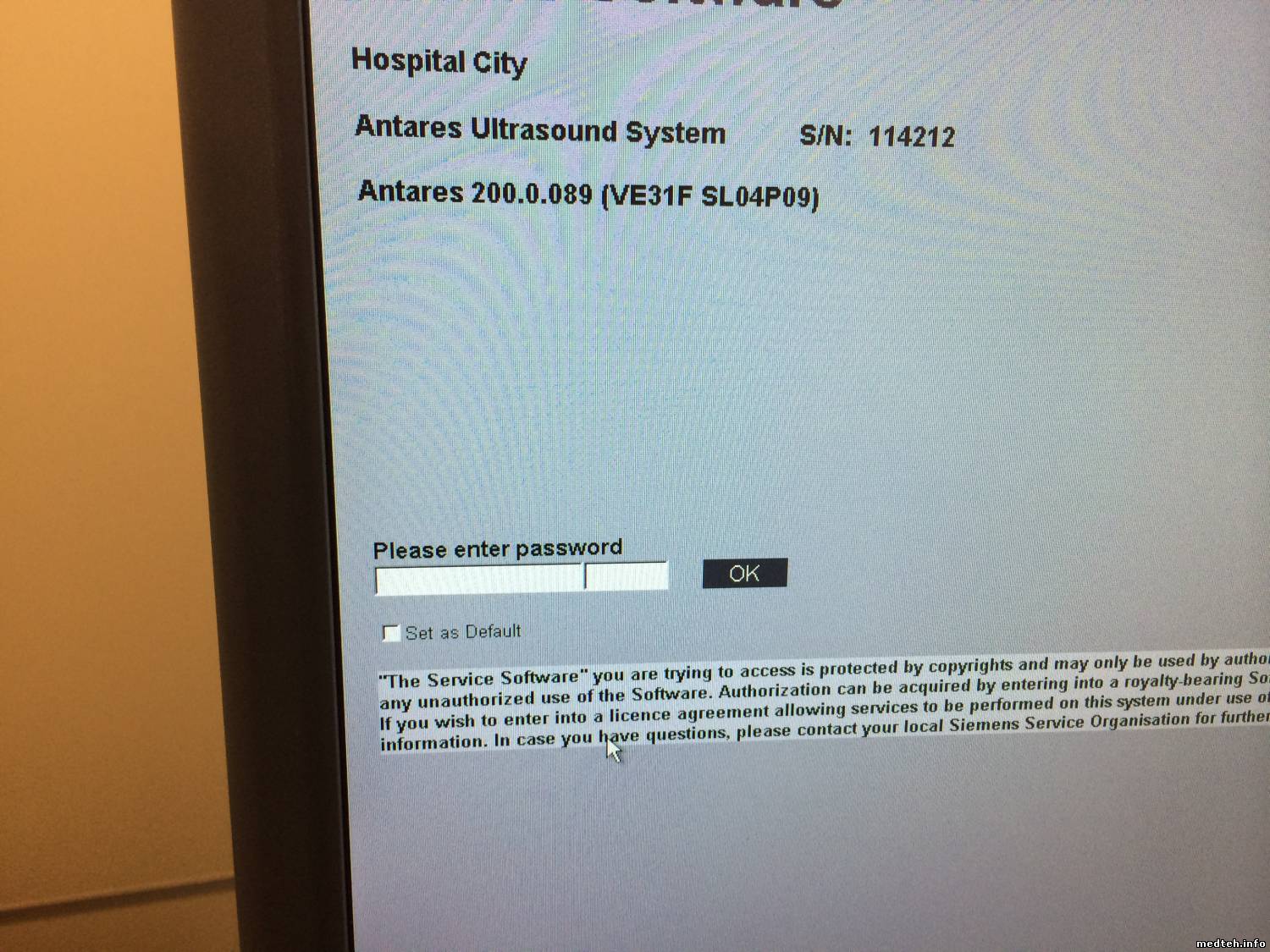

для входа в local service требует ввести 20-тизначный пароль. Где его можно узнать?

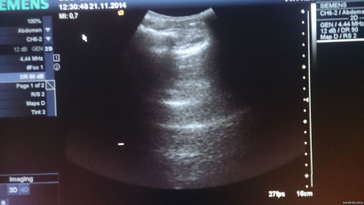

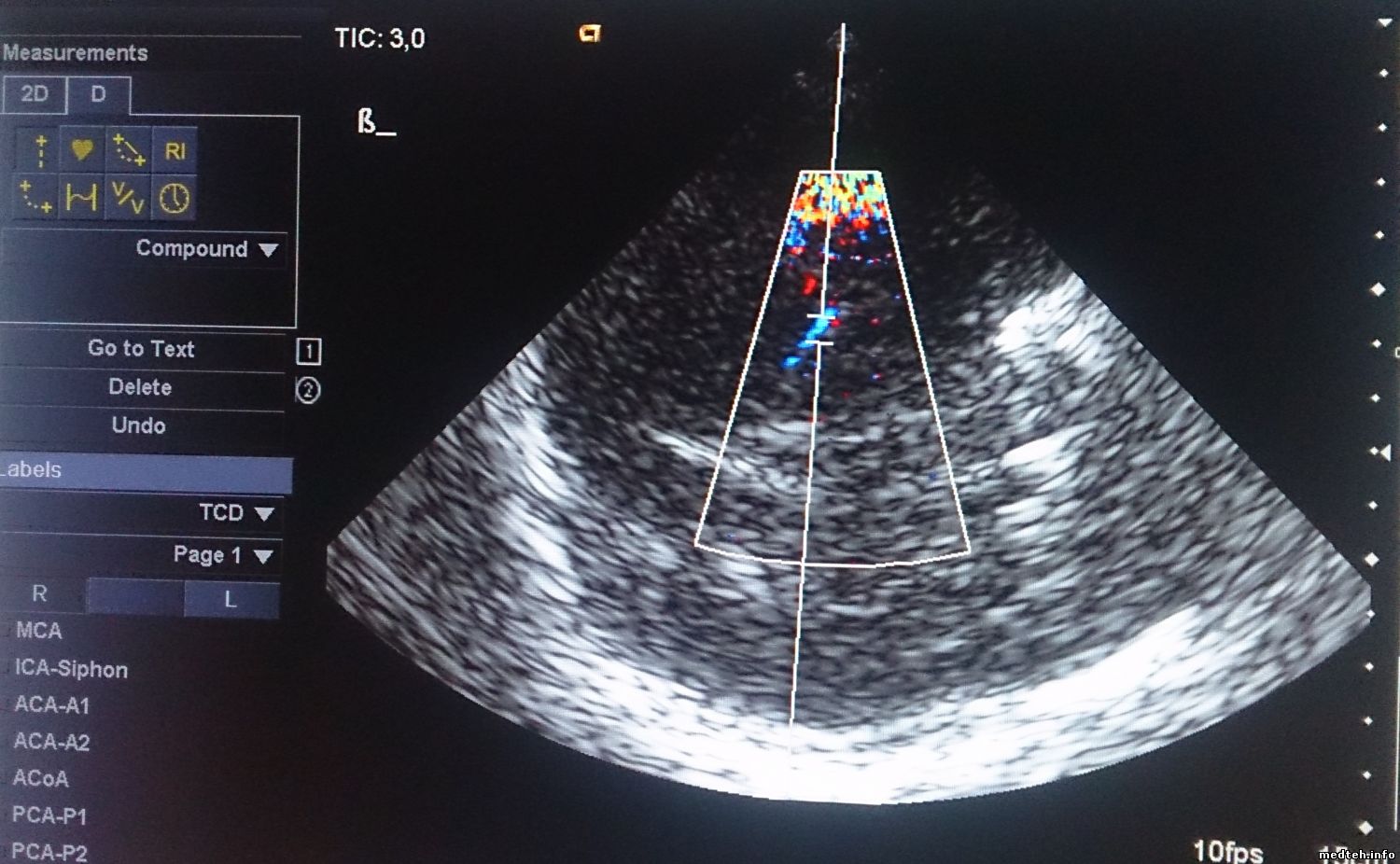

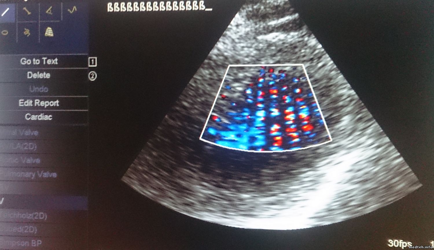

Сразу после включения качество более-менее (рис.1), хотя заметно, что изображение немного "восковое". К концу рабочего дня изображение ухудшается, повышается шум, изображение "плывет" (рис.2,3). На всех датчиках, хуже всего на фазированном. Появилось это давно. Аппарат ремонтировали по гарантии несколько лет назад, что-то меняли. Делали-ли tune-up, неизвестно. Пароля, естественно, нет. Как проконтролировать напряжения? Какие тесты можно сделать?
РОМУЛДата: Среда, 26.Ноя.2014, 16:20 | Сообщение # 120
Ультразвук
Очень похоже на наводки. Фазированный датчик по жизни в этом плане самый чувствительный. Возьмите его в руку плотненько, не касаясь рабочей поверхности, и посмотрите, что происходит с изображением в Б-режиме, только добавьте усиления. Думаю, вопросы отпадут. А напряжения контролируются на двух блоках с левой стороны, клеммы под защитными крышечками...
