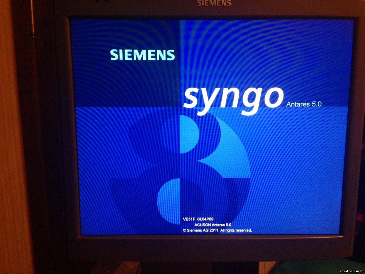

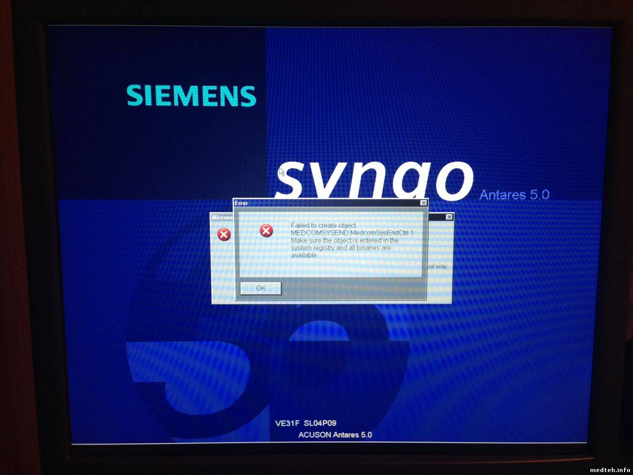

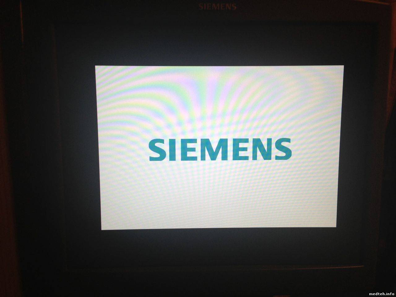

Помогите, пожалуйста, решить следующую проблему с Acuson Antares 5.0 Premium Edition:
1. Аппарат включается, идет загрузка, горит надпись Siemens 1 минуту 23 секунды
2. Надпись на экране меняется на Syngo antares 5.0 и так продолжается еще 1 минуту и 20 секунд
3. Далее выпрыгивает Ошибка Error. Failed create object MEDCOMSYSEND MedcomSysEndCTRL 1 Make sure the object is entered in the system registry and binaries are available.

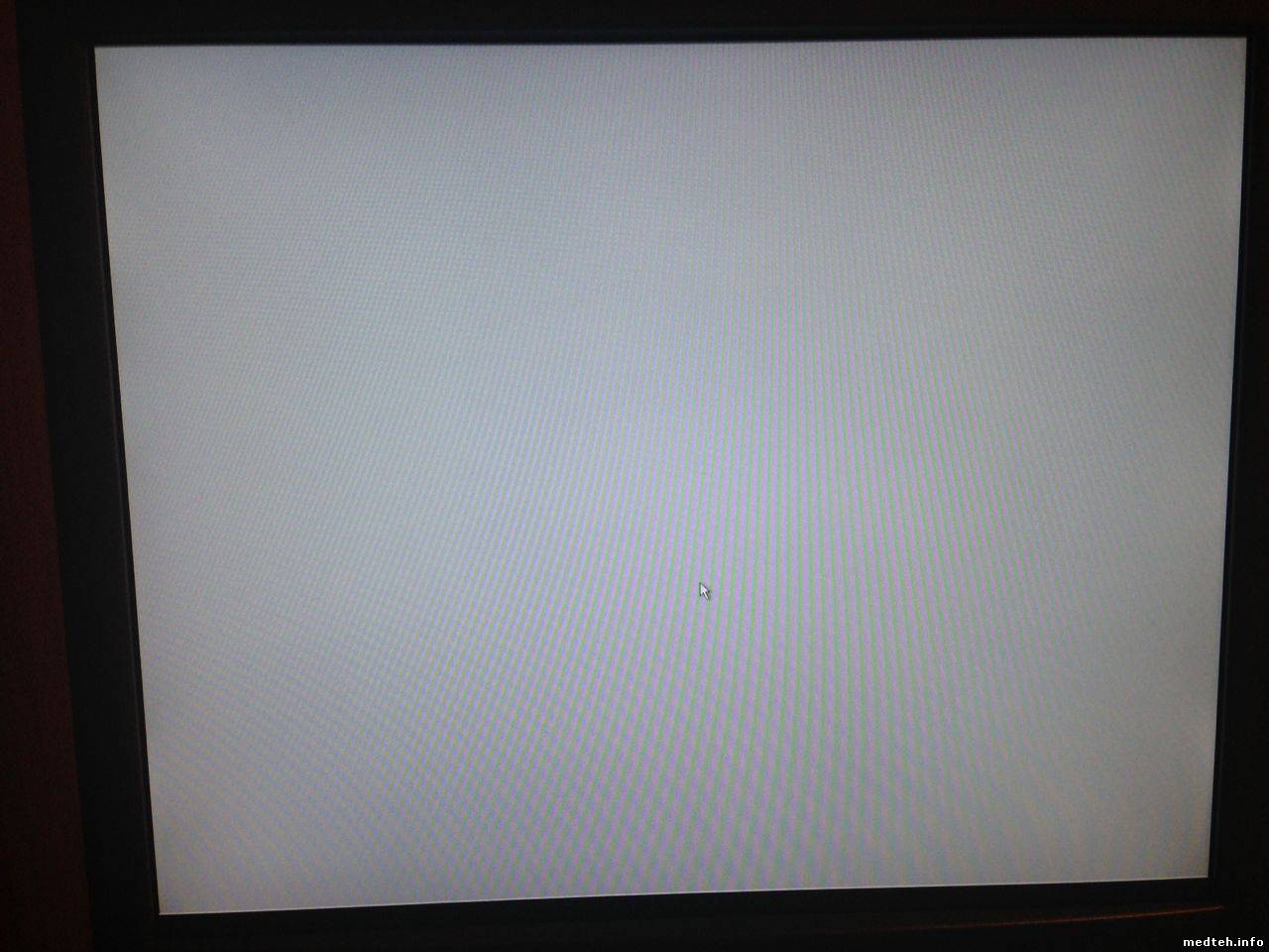

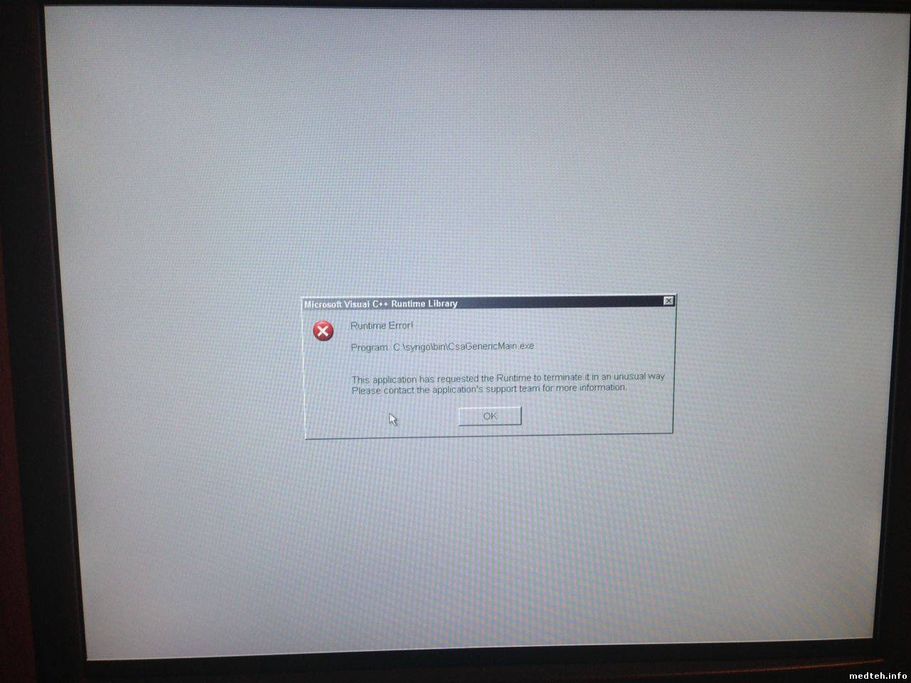

4. Если 2 раза нажать OK, то экран станет белым и высветится та ошибка, которая была под первой ошибкой: Runtime Error! Program: C:\syngo\bin\CsaGenericMain.exe This application has requested the Runtime to terminate it in an unusual way. Please contact the application's support team for more information.
5. Нажимаю и тут OK и белый экран и так может днями стоять и ничего не меняется.
Заранее благодарен за помощь.

Явная проблема с жестким диском. Проверяйте на ошибки.

Винчестер снял. Сделал образ Акронисом на всякий случай. Средствами Windows Проверил на ошибки, бэды и т.д. Все тесты прошли вроде
без проблем, сделал дефрагментацию. Поставил на аппарат, включил.
В момент загрузки выскочило Windows XP , как будто загрузка идет, потом появилось черное окно, как cmd в Windows. Потом загрузка пошла дальше,
появилось стандартное Syngo с часиками, долго крутило и Опять та же самая Ошибка. unknown
Может Образ HDD новый надо залить? Поделитесь, пожалуйста, образом у кого есть.
