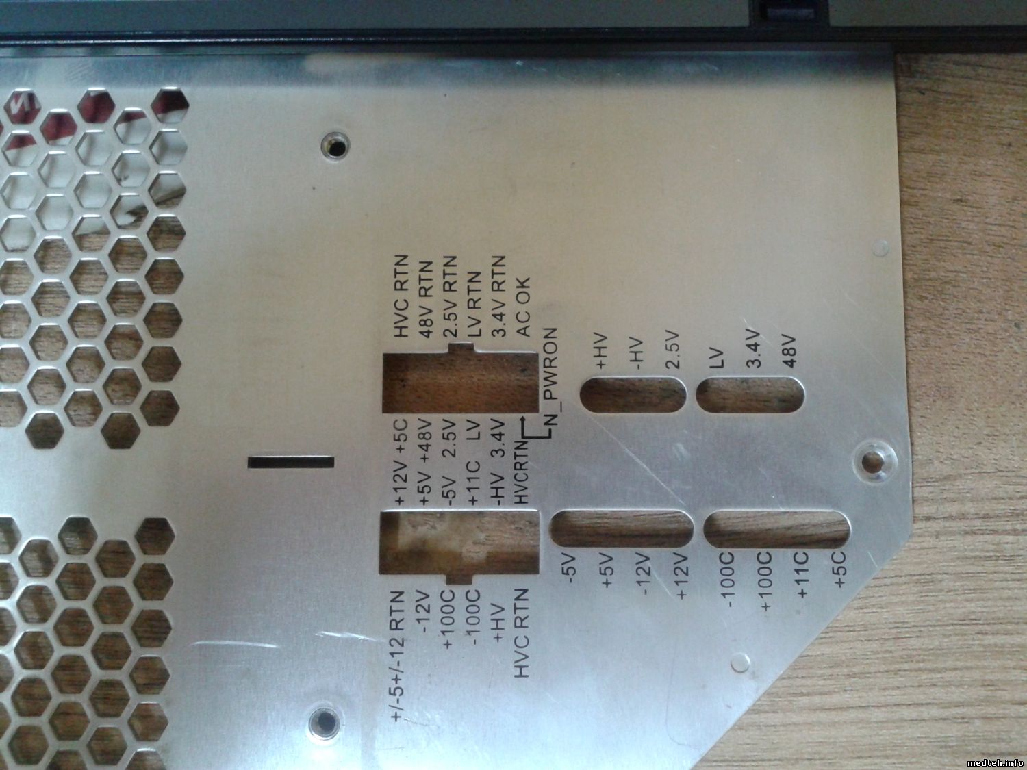

markovich, если уж у тебя заводится HD11 поизмеряй напряжение на -HV и +HV относительно HVCRTN на блоке питания. а то я уж и не знаю.

Когда открываешь правую боковую крышку на блоке питания выведены тестовые напряжения(их сразу увидишь)
и как раз -HV и +HV это настраиваемые напряжения. Так вот какие они должны быть мне неизвестно.

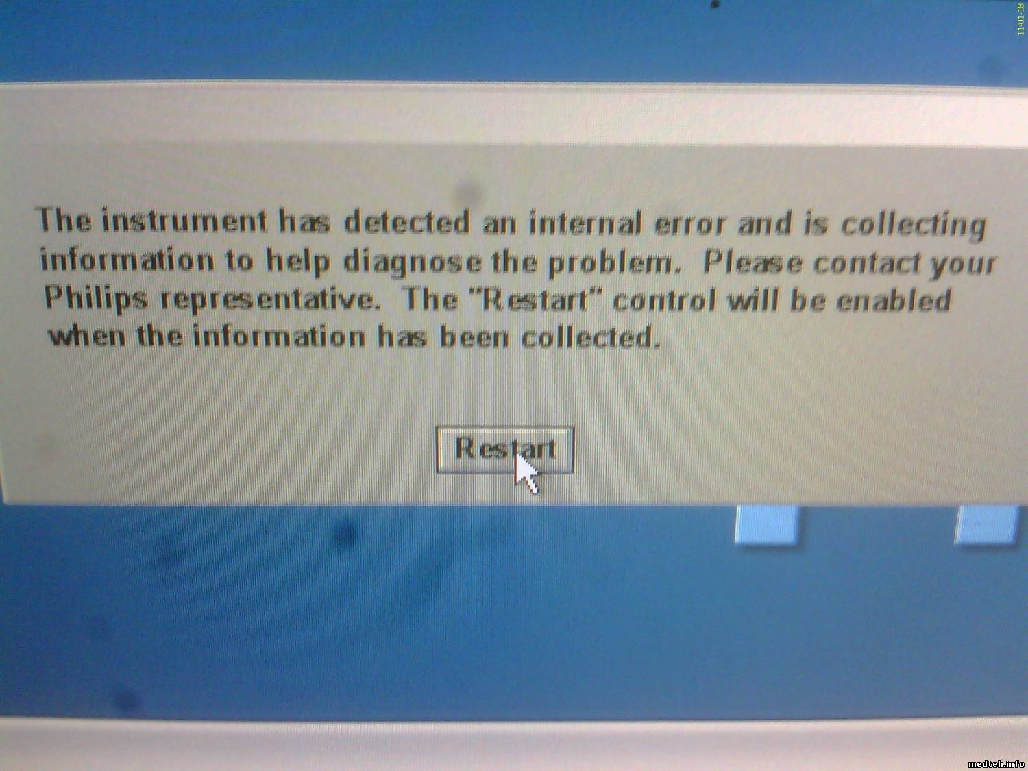

Кто нибудь разобрался с такой ошибкой?
"The instrument has detected an internal error and is collecting information to help diagnose the problem/ Please contact your Philips representative. The "Restart" control will be enabled when the information has been collected"
Выскакивает при загрузке аппарата. Может 2 раза подряд нормально загрузится и работать с любым датчиком, нареканий нет, но при следующей перезагрузке впадает в ошибку и раз 10 перезагружаешь - не работает. При отключенных датчиках та же песня. Образ подкинул с другого УЗИ, не в нем дело. На блоке питания индикация показывает, что все напряжения присутствуют, в том числе и HV+ и HV-. При наличии ошибки HV+ и - относительно HVC RTN показывает примерно 5v, хотя как уже измерили при работающем аппарате должно быть 125v. Может нет какого нибудь сигнала, который дает разрешение на запуск HV?
Цитата
Блок питания HD11 запускается компьютером путем генерации “awake” сигнала. Насколько я понимаю +5В на соответствующие контакты.
Где этот сигнал может быть? На плате нет надписей, на разъеме тоже...
данная ошибка сообщает вам что у Вас проблема в аппарате. Она имеет отношение к любой неполадке в УЗИ аппарате. для того что бы понять куда вам "копать" нужно произвести программную диагностику. (пройти тесты всех устройств). на первом этапе посмотрите логи на жестком диске . на что ругается при запуске аппарат (error)?

Блок питания проверен на другом аппарате, БП исправен. Получается при диагностике аппарата появляется ошибка и блок питания получает запрет на запуск HV напряжений. На рабочем аппарате HV выдает +- 80v.
CREWДата: Четверг, 06.Дек.2018, 15:39 | Сообщение # 195
У вас сообщений: 31
Все верно. аппарат определи что у Вас проблема в узи. это может быть Acoustic Processor или в платах Приемо-передатчиках (кз) или в платах на каналах датчика или датчики вещают все. соответственно высокое и не должно подаваться.

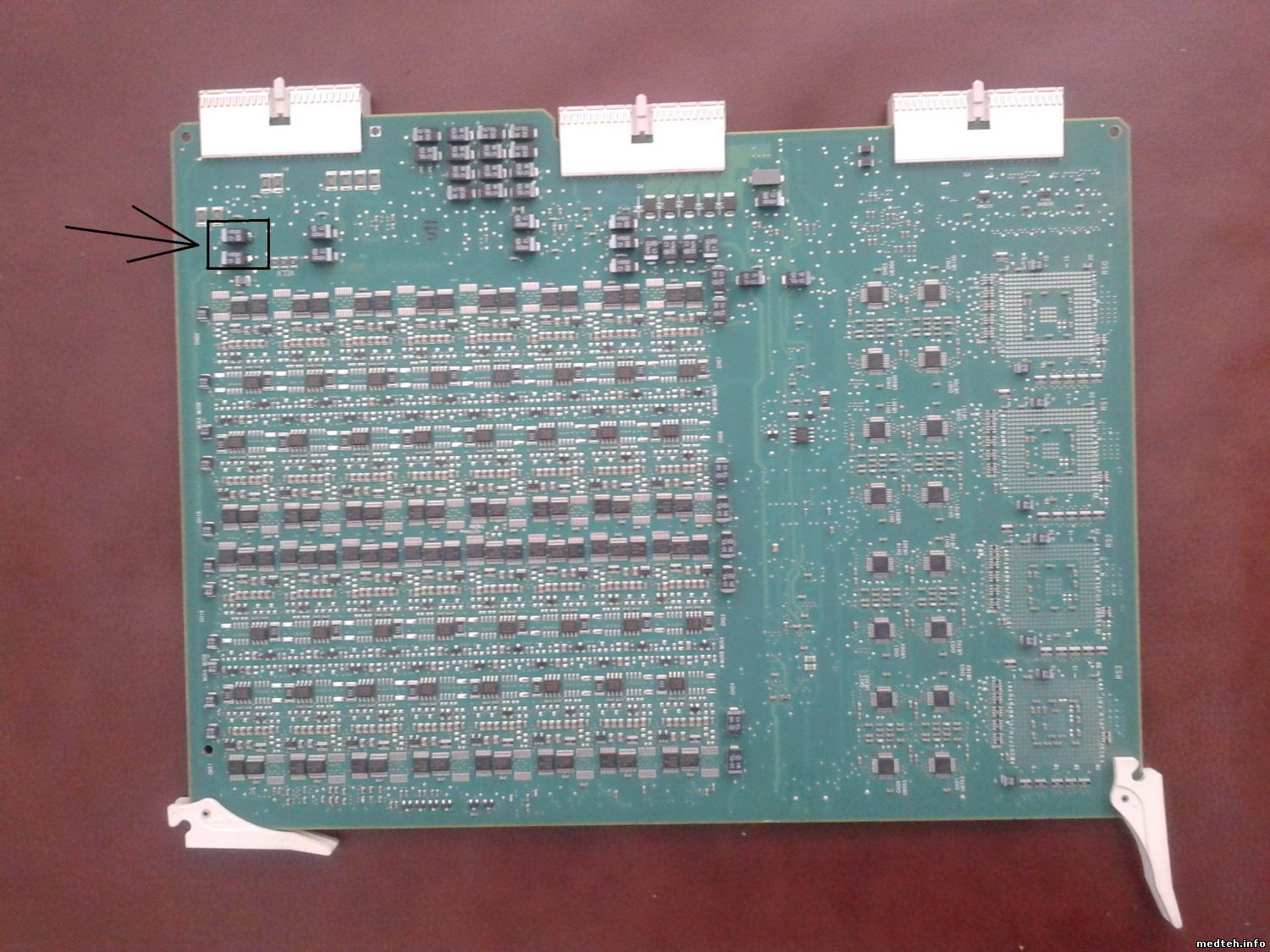

Узи запустил. Оказалось все банально просто. Непропайка 2-х конденсаторов, на фото их указал. Получается на плату поступало нефильтрованное напряжение, вот аппарат и запускался раз через 10. 3 дня аппарат работает, жалоб нет.
