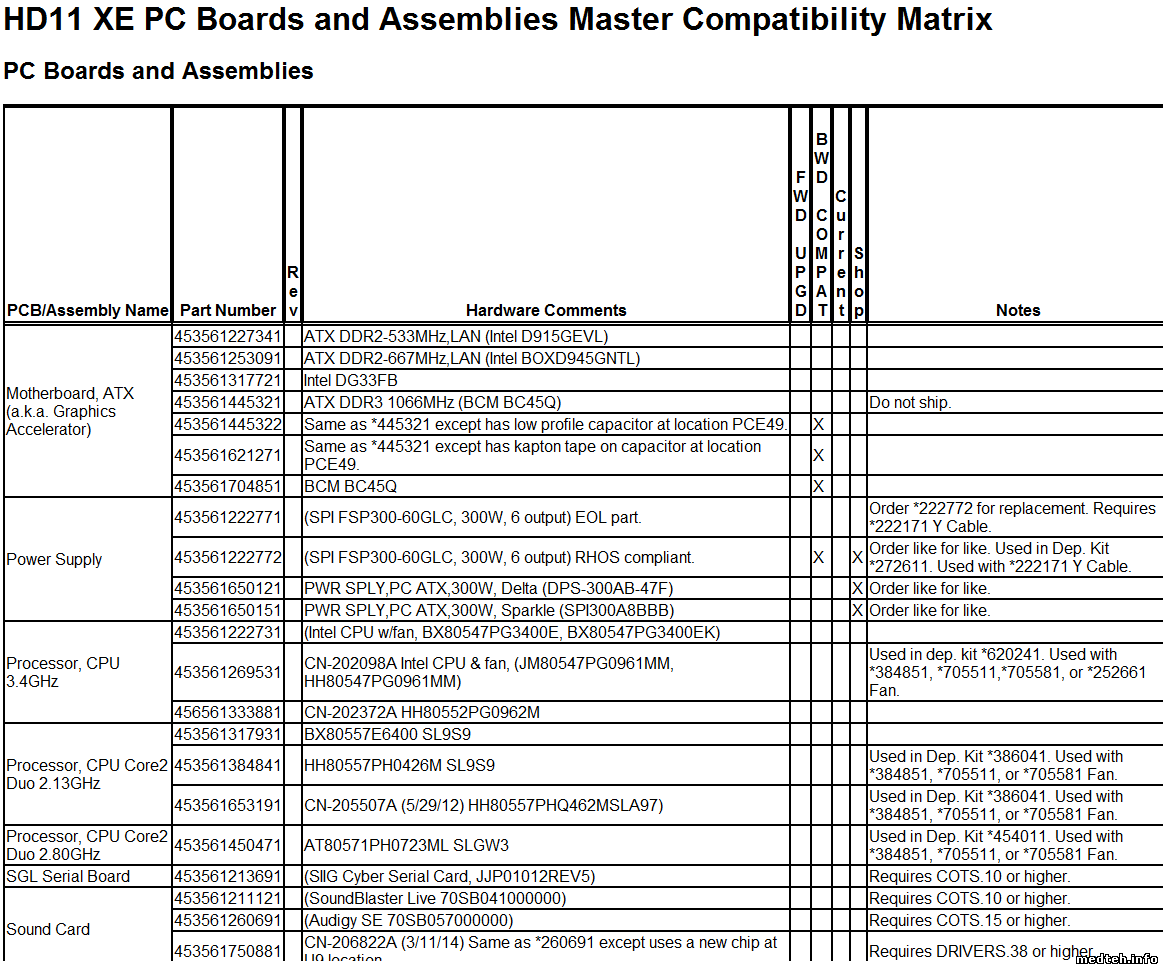

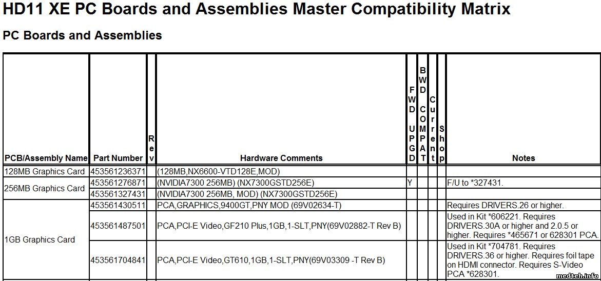

По ситуации с дохлой материнкой, теоретически можно перетащить и на новую материнку с чипсетом H61, для нее есть драйвера для Windows XP, но PCI-E видеокарты штатно поддерживает только XE-серия.
NVIDIA GeForce 210 еще есть в продаже и штатная видеокарта для 11XE для версий старше 2.0.5
Хотя на форуме писали, что можно воткнуть и левую видеокарту, просто при каждой загрузке будет на нее ругаться, и нужно ок нажимать.
Мне кажется на материнке надо проверять все конденсаторы, аналогичные вздувшемуся.

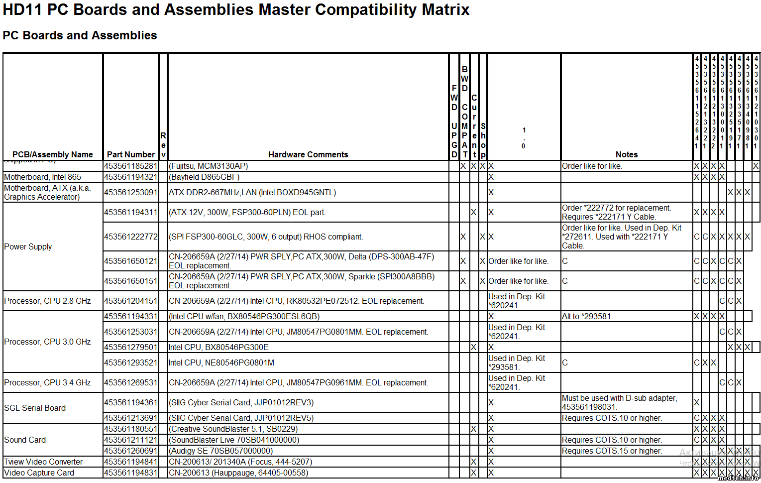

Про БП, давайте позанудствуем
вот список моделей БП и материнок, которые штатно ставились в аппараты серии HD 11
hd11 XE pc boards and assemlies
открываем http://www.sparklepower.com/pdf/FSP300-60GLC.pdf
указаны Approved by UL60950, CSA C22.2, TUV or VDE, NEMKO (CB Report), IEC60950-1 and CE
https://standardscatalog.ul.com/standards/en/standard_60950-1_2
Requirements additional to those specified in this standard may be necessary for:
– electromedical applications with physical connections to the patient;
Что переводится примерно как:
Требования, дополнительные к указанным в настоящем стандарте, могут быть необходимы для:
- электромедицинские устройства с физическими контактом с пациентом;
Что-то не видать в датащите к БП указания на IEC 60601-1
Понятно, что в УЗИ не нужно пихать дешевые подделки Chieftec, там по весу уже видно, что половины элементов просто не стоит на плате.

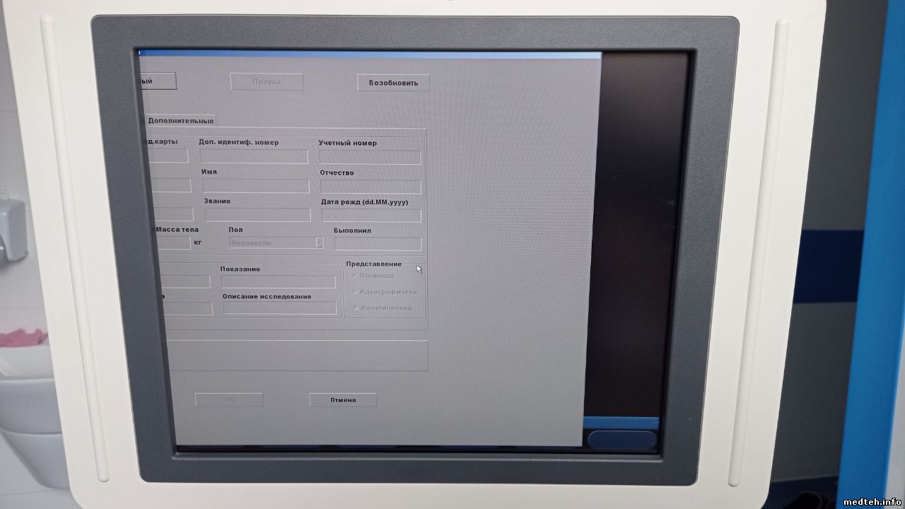

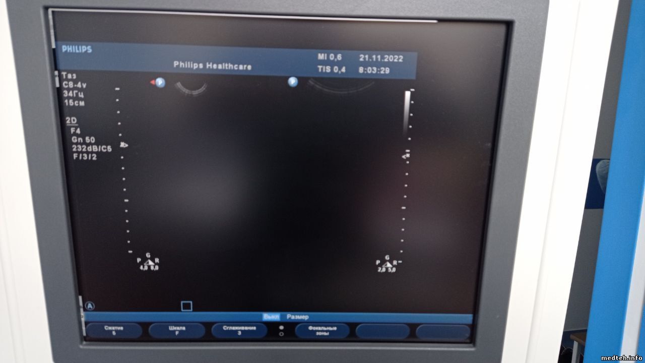

Подскажите, пожалуйста, была проблема с материнской, восстановили, в процессе подключали другой монитор.
Сейчас с родным вот такое смещение:
vvpДата: Понедельник, 21.Ноя.2022, 20:02 | Сообщение # 220
У вас сообщений: 405
Dars, был подобный случай. Подключали широкий монитор, после этого на родном мониторе изменилось разрешение. Помогла только перезаливка заранее сделанного образа системы на диск. Что-то в виндах слетает.

DarsДата: Вторник, 22.Ноя.2022, 08:14 | Сообщение # 222
Мелитополь

Да, вот проблема: образ слили уже после того, как возникла проблема. Задача - как сейчас разобраться.

Если проблема с настройкой монитора, то необходимо залогиниться в сервис, открыть проводник или панель управления, открыть настройку монитора и выставить разрешение экрана.
DarsДата: Среда, 23.Ноя.2022, 11:44 | Сообщение # 224
Мелитополь
Не подскажите логин и пароль?

Dars, добрый день.
Скажите, как решилась эта проблема с монитором? У меня тот же вариант.
