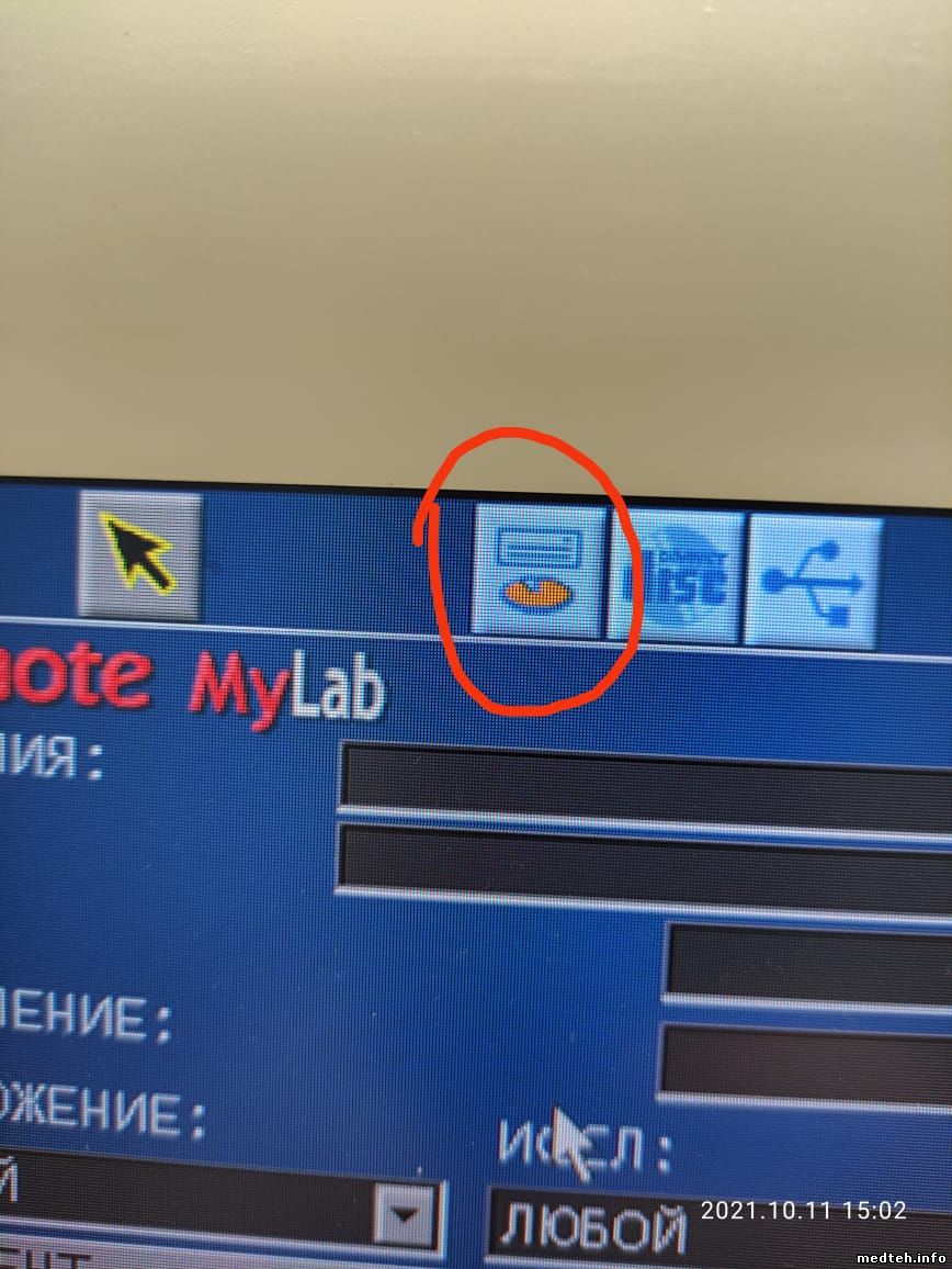

Аппарат за 7 лет работы ни разу не чистили от пыли. Перестали работать некоторые кнопки (пищат) и мигает жёлтой рамкой значок носителя.
Произвел чистку всех плат, батарейку не менял (2,9V).
Несколько раз запустился нормально, а потом стала опять мигать рамка значка.
Я правильно понимаю, что надо проверять винчестер?
И подскажите как это лучше сделать?
И ещё, показывает, что диск заполнен (насколько я понял) оранжевым цветом, а при наводке курсором пишет, что 200Гб свободно!

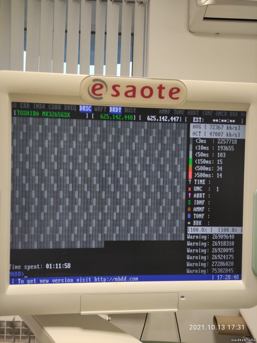

DillerДата: Среда, 13.Окт.2021, 18:52 | Сообщение # 103
У вас сообщений: 124
Республика Крым
Просканировал винчестер с помощью MHDD - выдало бэды и один повреждённый сектор.
Я правильно понимаю, что надо винчестер менять! С родного можно снять образ или из-за бэдов не получится?
К УЗИ аппарату дисков никаких нет. И как быть с лицензиями?

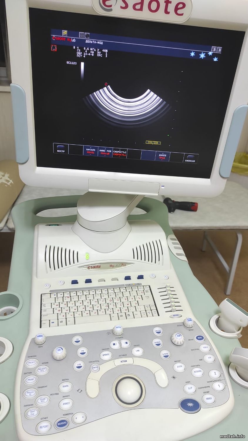

VityaserovДата: Среда, 18.Окт.2023, 17:37 | Сообщение # 105
У вас сообщений: 21
ИТ-специалист
Серов
Нашееел! Батарейка села, комп не стартует, сам аппарат стартует, а комп нет.
Разбираю ... Добираюсь до батарейки ... Как это сделать?
Разобран
Сообщение отредактировал Vityaserov - Среда, 18.Окт.2023, 17:40
vvpДата: Четверг, 19.Окт.2023, 18:08 | Сообщение # 106
У вас сообщений: 405
Vityaserov, разбирать дальше, со стороны разъёмов датчиков.
