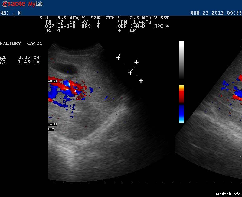

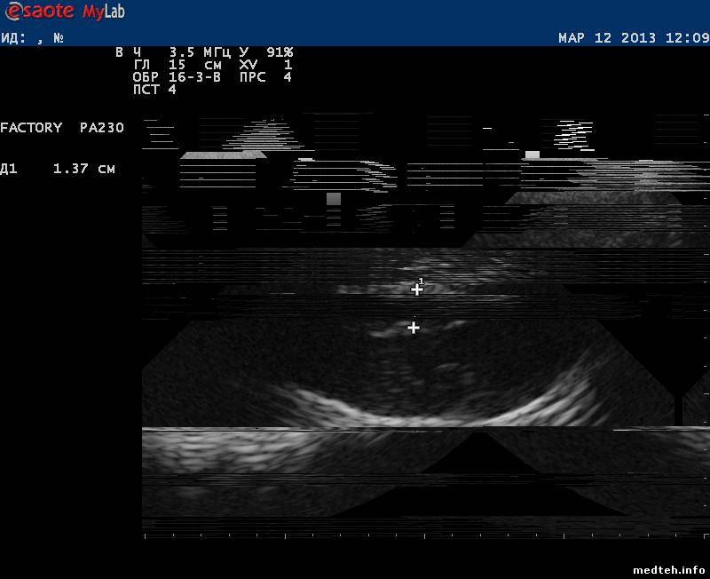

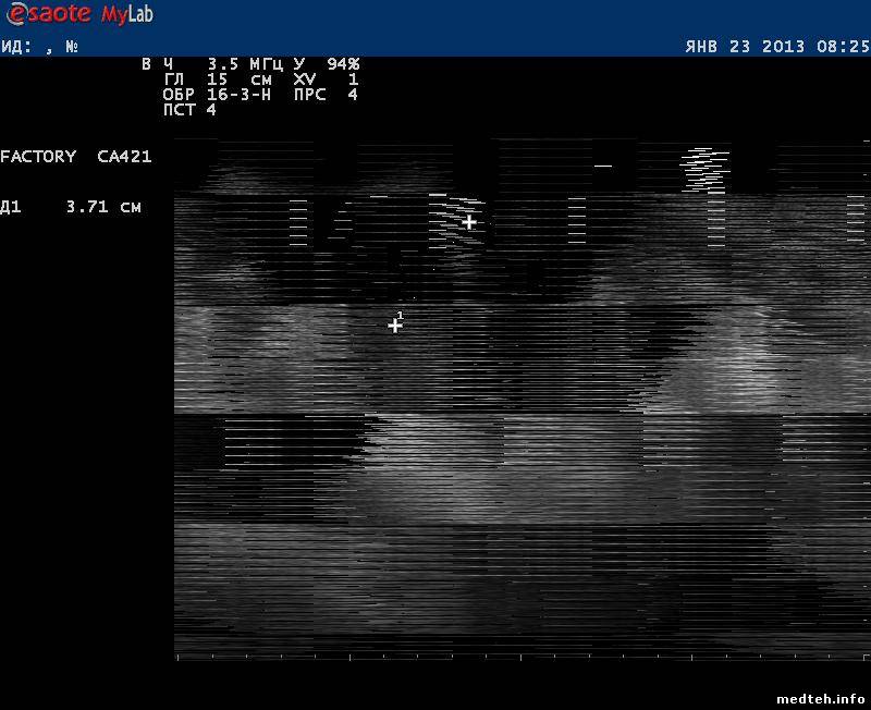

При сохранении результатов исследований нормальное изображение приобретает различные дефекты. Данный эффект не имеет периодичности и проявляется "время от времени". Фото дефектов ниже:
ukandrasДата: Пятница, 15.Мар.2013, 21:08 | Сообщение # 7

Похоже на срыв синхронизации. Может есть смысл проверить кабеля от монитора и сам монитор на холодные пайки. Заодно почистить от пыли.
olko13Дата: Пятница, 15.Мар.2013, 21:48 | Сообщение # 8
У вас сообщений: 825
Первое фото можно трактовать как срыв синхронизации, а как трактовать тогда второе и третье?. Я думаю, что это глюки ПО. Но почистить аппарат никогда не повредит.
Плохим контактом.

Цитата (ukandras)
Плохим контактом.
В котором месте? И вообще как контакт может рвать изображение по-полам или срывать синхронизацию.Чистой воды программный глюк.
РОМУЛДата: Суббота, 16.Мар.2013, 12:41 | Сообщение # 12
У вас сообщений: 830
Ультразвук
Скорее всего, либо видеопамять, либо чип, отвечающий за формирование видеосигнала
По-моему, так и есть. В понедельник прочищу аппарат и заодно поищу плохие контакты.
HulkДата: Понедельник, 25.Мар.2013, 20:46 | Сообщение # 14
У вас сообщений: 32
Аппарат почищен и проблема устранена bye2

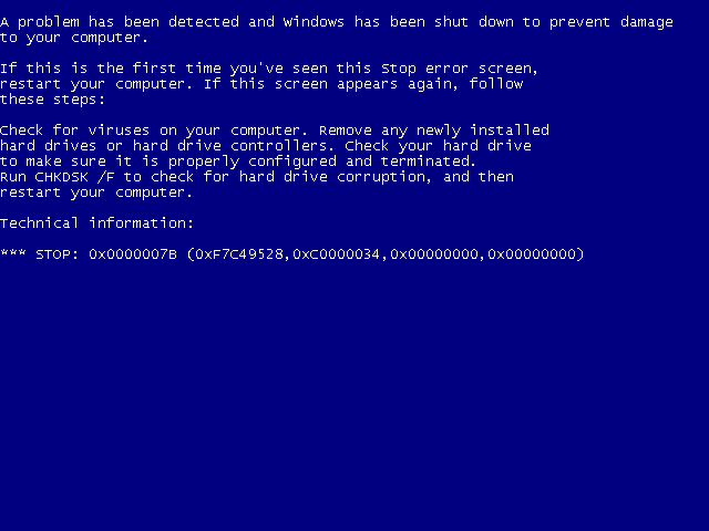

Добрыйдень. Нужна помощь не грузится жесткий диск на мониторе темно, образ диска в вертуальной машине дал синий экран. необходим рабочий образна аппарат и сервисная документация.аппарат единственный для исследования сердца.
Сообщение отредактировал alex219 - Среда, 13.Мар.2013, 09:25

Спасибо за совет. Свалил грип к аппарату попаду только в понедельник, в нете нарыл кое-что: причиной черного экрана может быть слетевший биос. аппарату 7 лет, батарея 2,9 вольт, была похожая проблема за бугром правда аппарат mylab 50, они прописали монитор vga и подобрали разрешение, я не помню визуально о наличии второго разъема для технологического монитора. на форуме в 2011 году обсуждалась тема mylab15, внешне комп такой же . да и mylab 40 похож, начинка разная но скорее всего одна линейка идет по модернизации и по. если есть у кого информация по биос аппаратов 15,20 или 40 подскажите. Наличие сервисника и образа вообще хорошо. Заранее спасибо.

аппарат запустил, просканировали жесткий. замена батареи биос, чистка контактов на плате процессора(встроенный модуль- следы почти коррозии откуда?), остался вопрос по установке даты и времени нужен логин и пароль для входа в сервисное меню. стандартно в биос не попадаю. в принципе врачи готовы работать и с такой датой. образ снял кому интересно или нужно выложу(1,5 ГГб)
