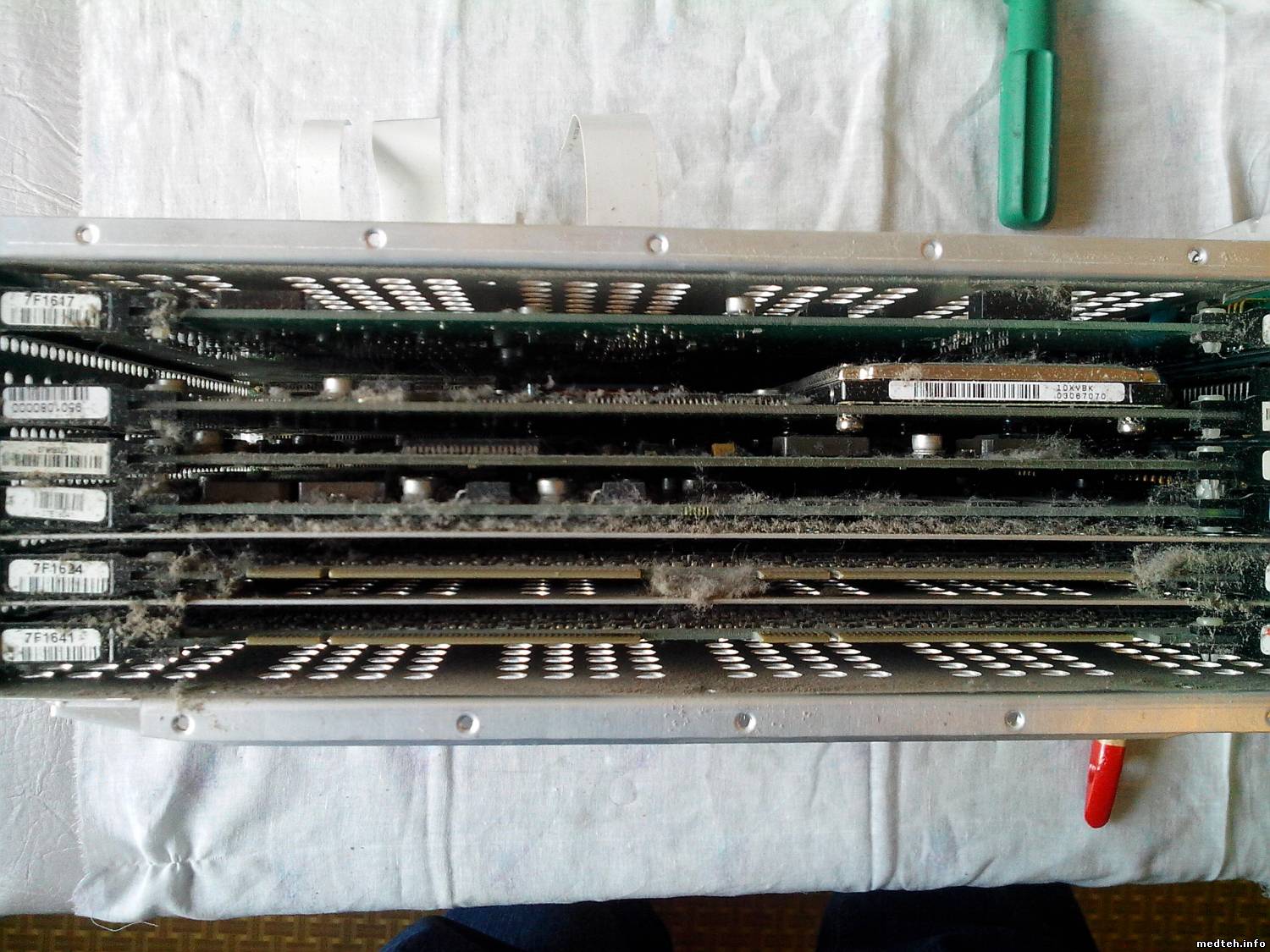

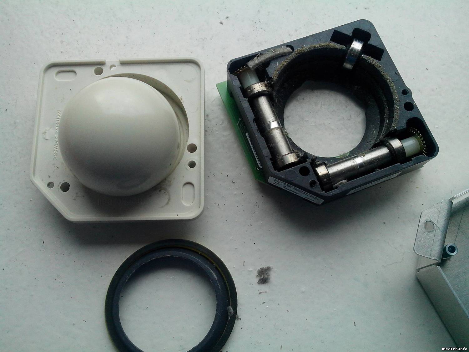

ValerjchДата: Понедельник, 26.Авг.2013, 14:04 | Сообщение # 54
Вот какой вопрос.
У меня на ТО просится MyLab-20.
1. Аппарат 6 лет никто не чистил, курсор при вращении тракбола мельтешит по экрану - подозреваю что там везде полно грязи и чистка обязательна и системника и клавиатуры.
2. После включения аппарата, он загружается но светящиеся кнопки только лишь пищат и не реагируют на нажатие. Вернуть их к жизни у персонала получается двумя способами: либо «крутить крутилочку слева на клавиатуре, минут 5», либо «зайти в меню, выбрать там загрузка параметров(могу ошибаться в точности формулировки), выскакивает окно «установите ключ в USB порт» , да или нет, выбирают нет».
Это же наверное чисткой не вылечить, помогите пожалуйста?
alex219Дата: Понедельник, 26.Авг.2013, 14:34 | Сообщение # 55
У вас сообщений: 115
Хабаровск
Разбирайте внимательно конструкция довольно интересная.По признакам батарея биос.Проверьте год в рабочем меню.Обязательно делайте образ,обязательно(мне аппарат попался с убитой системой),образ своего аппарата вложил в хранилище.Внимательно посмотрите на плате не помню видео или проц съемная плата, наличие окислов.Удачи.Ключ усв только у спецов,там скорее всего прога активации сервисного режима.
ValerjchДата: Понедельник, 26.Авг.2013, 14:52 | Сообщение # 56
О, Спасибо! А батарейку не подскажите как звать? Чтоб во всеоружии мне явиться....
alex219Дата: Вторник, 27.Авг.2013, 09:53 | Сообщение # 57
Хабаровск
батарея стандарт 2032
ValerjchДата: Четверг, 29.Авг.2013, 08:51 | Сообщение # 58
Спасибо, все получилось! dance2
Грязюка конечно грандиозная.
До биоса правда не смог добраться - стандартное F8 не помогло.
Как туда попасть?
А система сама запустилась и без его коррекций.

ValerjchДата: Понедельник, 02.Сен.2013, 07:31 | Сообщение # 60
Вот ведь незадача.
После чистки кнопки уже не пищали, но на следующий день все началось сначала((.
И часики уже тикают, и чистенько все - что еще может быть?
