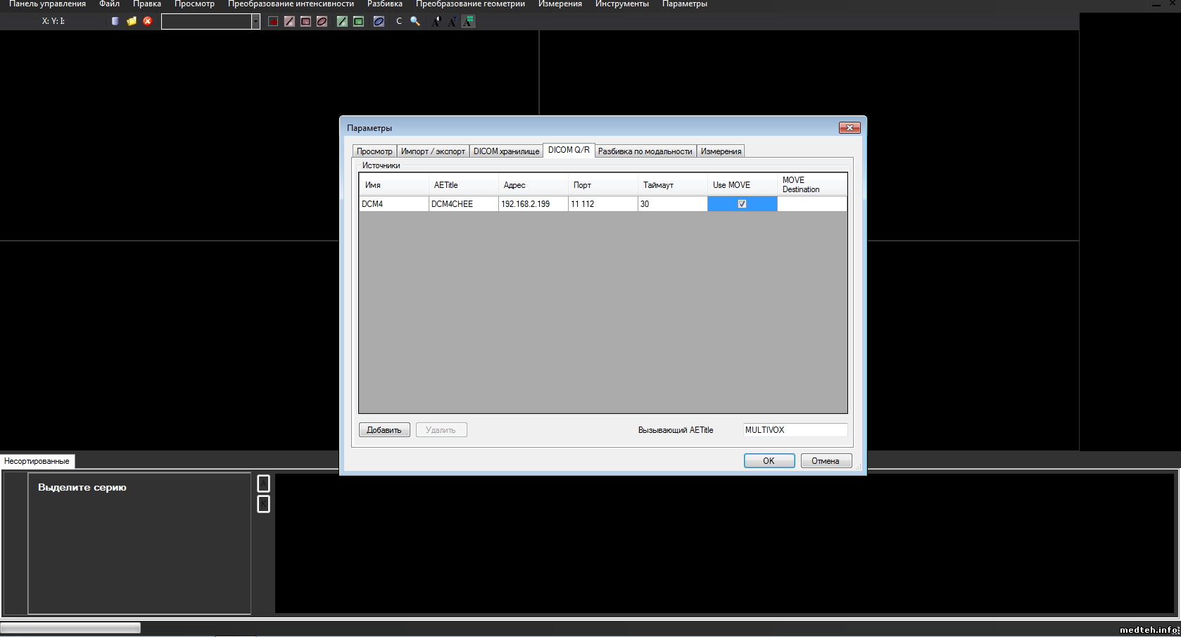

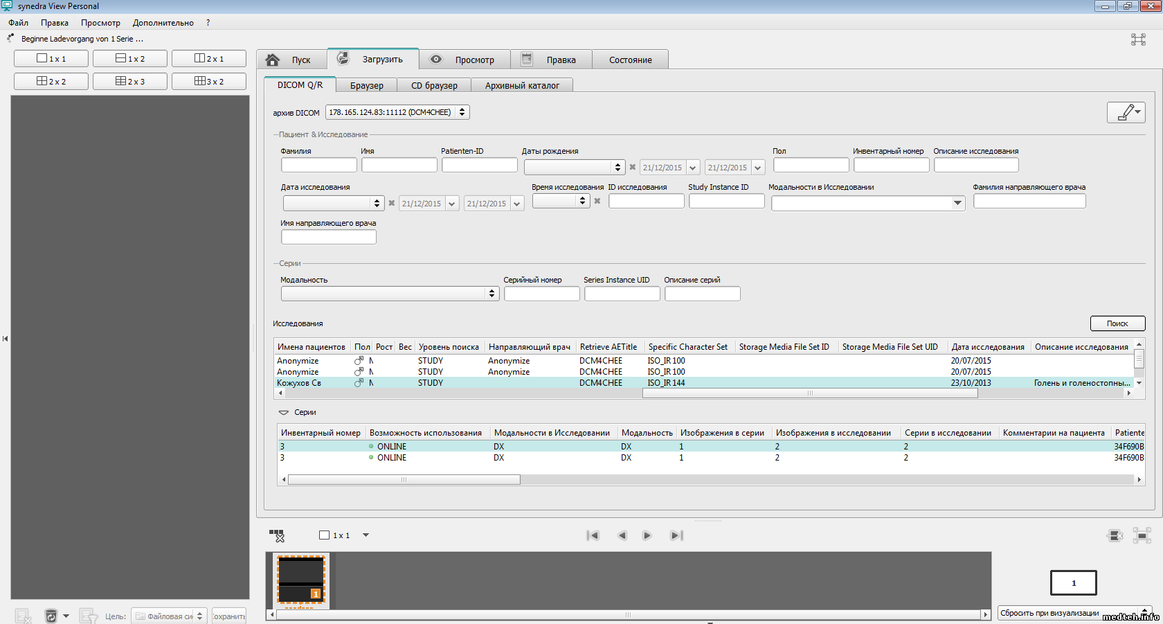

Можно воспользоваться , например, synedra Viewer, бесплатной версией:
http://www.synedra.com/en/downloads/download-purchase-viewer/
Подключить свой dicom-архив в настройках не составляет большого труда. Не веб, но смотреть вполне можно удаленно.
Или MultiVox: http://www.multivox.ru/free_viewer.shtml
Тоже без проблем.
Можно и другие найти. Но эти два имеют русскоязычный интерфейс. Подключайте Конквест в источники и пользуйтесь

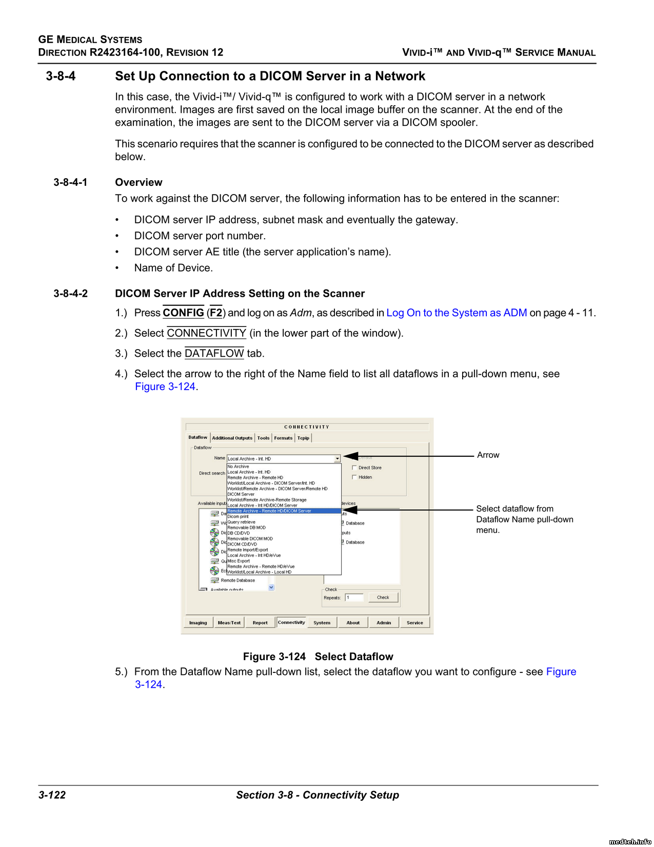

Вижу расхождение мануала Vivid-i с действительностью - у меня отсутствуют многие пункты на вкладке "Dataflow".
Есть ли способы добавить функциональность бесплатно?
