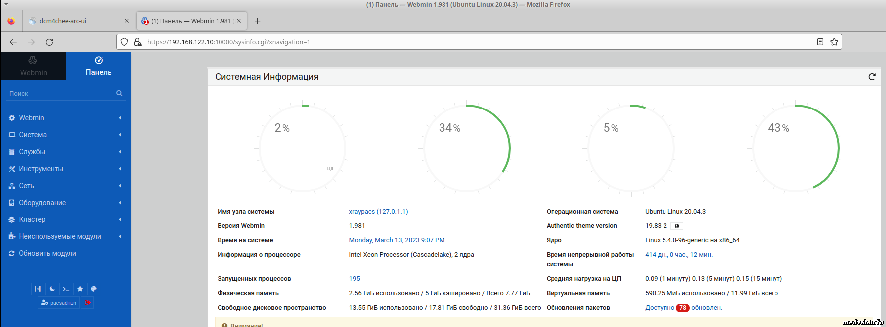

На одном из скринов есть информация по загрузке процессора, памяти и т.д. на реальном сервере с работающими четырьмя контейнерами. По-моему, нормально :)
Да, видел, и в общем-то норм, но при условии, что для этого используется сервер с соответствующей железной базой :-)

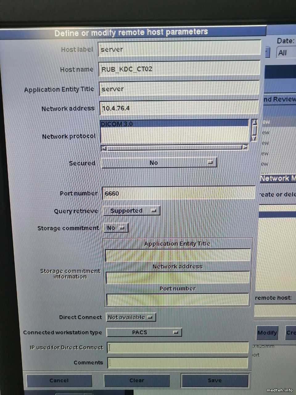

Доброго времени суток!

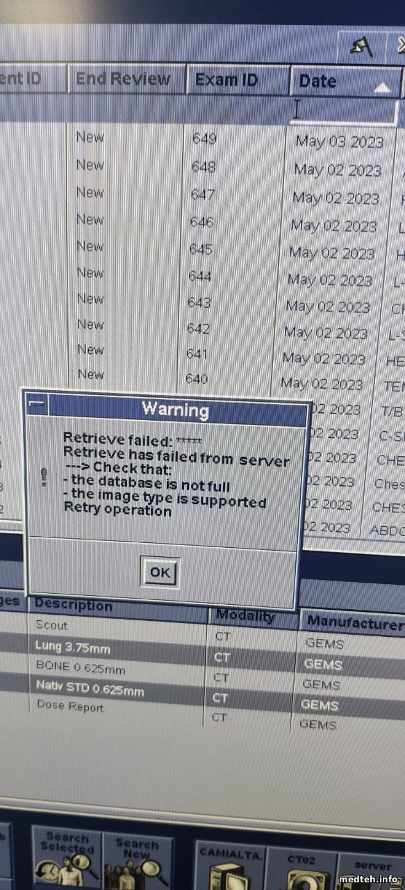

Надеюсь на помощь и подсказки в решении проблемы. Суть такова:
Имеется аппарат МСКТ, на нём настроена автоматическая передача снимков на станцию врача и на сервер ConQuest. Всё работает нормально. Со станции врача доктор может заходить на аппарат и на сервер и прекрасно видит список исследований. Но при нажатии скопировать снимки с сервера на станцию ошибка.
Пробовал ставить разные типы соединения рабочей станции, всё равно одно и тоже. Настройки сервера ConQuest на станции врача тоже прикладываю.
Подскажите, где искать проблему.
Сообщение отредактировал Hooligan666 - Вторник, 15.Авг.2023, 10:04

Искать в сторону протокола получения снимка. Смотрите логи сервера, если доступны.
Если Ваша программа использует запрос С-MOVE, то на сервере должны быть указаны IP, AeTitle и порт dicom-сервиса, на который сервер будет отправлять файлы исследований. Соответственно на самой станции должен быть запущен соответствующий сервис.
Если есть возможность использовать C-GET, то тогда это не обязательно, т.к. тогда программа сама "вытаскивает" файлы с сервера, который их просто отдает, а не отсылает.
Протокол на станции врача DICOM 3.0, другого там не дано выбирать unknown

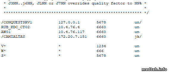

Вы имеете ввиду станцию врача или в настройках ConQuest сервера?
В ConQuest у меня такая строчка, может стоить изменить 127.0.0.1 на реальный ip сервера?
RUB_KDC_CT02 127.0.0.1 6660 jk
KuzmaДата: Среда, 16.Авг.2023, 11:12 | Сообщение # 148
У вас сообщений: 274
Харьков
Конечно здесь нужен реальный адрес станции врача, если сервер Конквест находится не на ней. А на станции врача должен запускаться SCP-сервис с AeTitle RUB_KDC_CT02 на порту 6660
Более того, адрес станции и порт станции должны быть доступны со стороны сервера. Т.е., если станция находится, например, за NATом роутера, то через него нужно пробросить порт на адрес станции, а в конфигурации сервера указывать, естественно, уже адрес роутера.

Рубцовск
Цитата Kuzma ()
Конечно, здесь нужен реальный адрес станции врача, если сервер Конквест находится не на ней.
10.4.76.117 это станция врача, но AE-Title у неё AW01
значит надо написать в ACRNEMA.MAP
AW01 10.4.76.117 6660 jk
Правильно? И да, сервер ConQuest находится не на ней.
А не подскажите, где это можно включить, или хотя бы посмотреть?

KuzmaДата: Среда, 16.Авг.2023, 14:14 | Сообщение # 150
Харьков
Правильно?
Да. Уточните только насчёт опции компрессии, которая у вас используется: jk. Возможно использовать несжатые изображения un.

И вообще, из вашей картинки непонятно, что это за настройки, сервера или станции. Там указан Ает server и порт 6660.
Или это Ает станции? Разберитесь.
а не подскажите, где это можно включить, или хотя бы посмотреть??
По идее этот сервис должен запускаться автоматом или где-то указано, что он должен запускаться в настройках.
Проверить запущен он или нет можно со стороны сервера, например, с помощью утилиты echoscu из набора dcmtk.
https://support.dcmtk.org/docs-361/echoscu.html
Они работают и под линуксом или под виндой из командной строки. Или сделайте батник с паузой, чтобы виндовая консоль не закрывалась, если сервер ваш на винде.
Получить эхо со стороны сервера от станции:
echoscu.exe -d -aet AET_SERVER -aec AET_STATION 10.4.76.117 6660
pause
Здесь адрес и порт станции должны быть. Если со стороны станции пингуете сервер, то меняете местами Аеты и соответственно указываете адрес и порт.
Hooligan666Дата: Четверг, 17.Авг.2023, 04:07 | Сообщение # 151
Рубцовск
Это настройки станции врача, чтобы она могла соединиться с сервером, куда падают снимки с самого аппарата МСКТ. Соединение проходит, список исследований видно. ConQuest стоит у меня на сервере с виндой.
Вот такое ощущение, что решение где-то рядом.
Приложу на всякий случай настройки конквеста.
RUB_KDC_CT02 10.4.76.4 - это сервер.
AW01 10.4.76.117 - это станция врача.
Спасибо за помощь.
Проблема была в неверном написании AE-Title.
