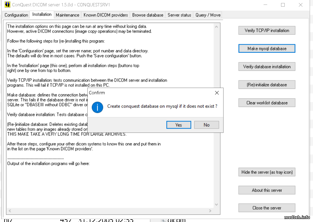

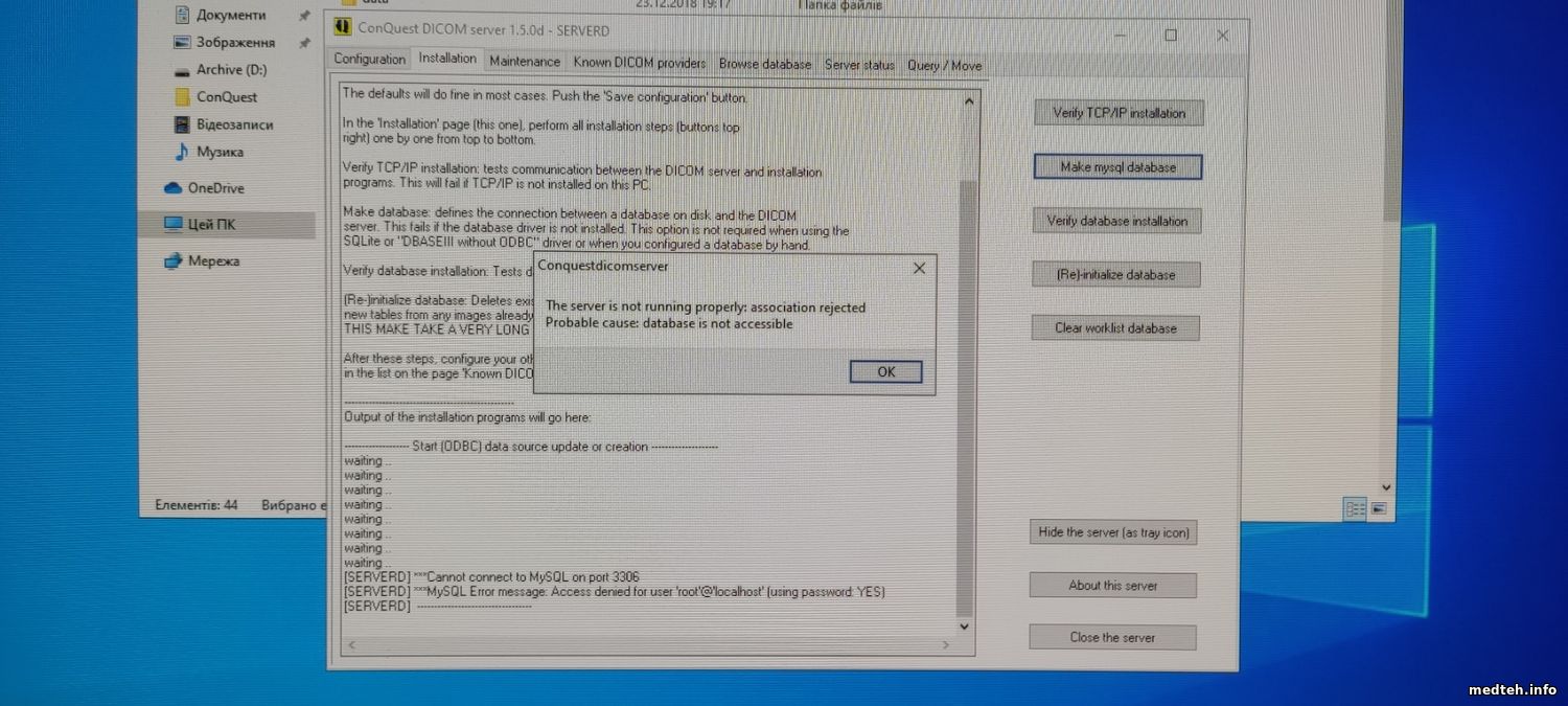

Serg88Дата: Пятница, 24.Май.2024, 09:29 | Сообщение # 166
нет

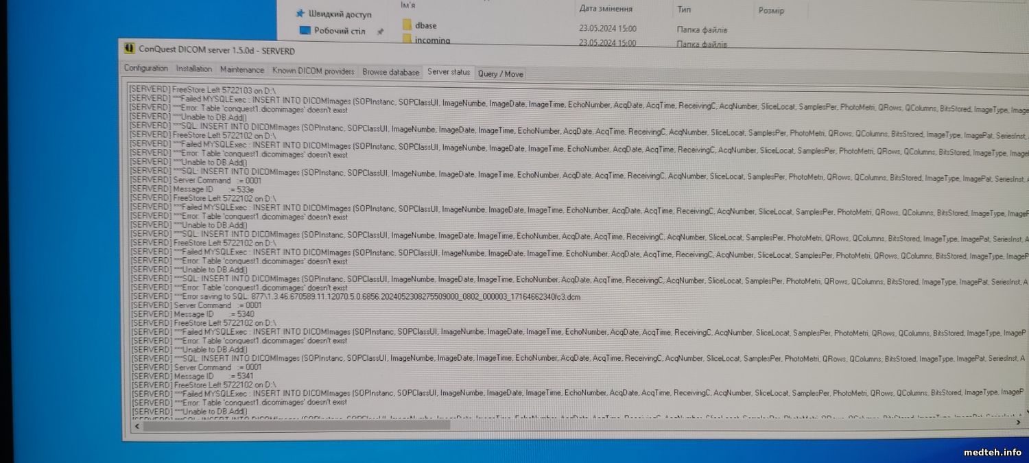

Подскажите, пожалуйста, что делаю не правильно?
Пытаюсь поднять пакс CONQUEST на win10. Сначала установил MySQL сервер, затем запускаю CONQUEST, выбираю Native MySQL driver. Прописываю данные сервера и сохраняюсь. На вкладке Installation жму Make ODBC MySql создаю базу и выдаёт ошибку подключение к порту. Бывает что удаётся создать базу, но снимки не сохраняет.
Никто не подскажет решение моей проблемы?
Сообщение отредактировал Serg88 - Среда, 29.Май.2024, 16:59

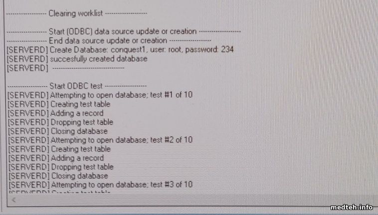

Serg88Дата: Четверг, 30.Май.2024, 10:50 | Сообщение # 167
нет
Благодарю за ответ.

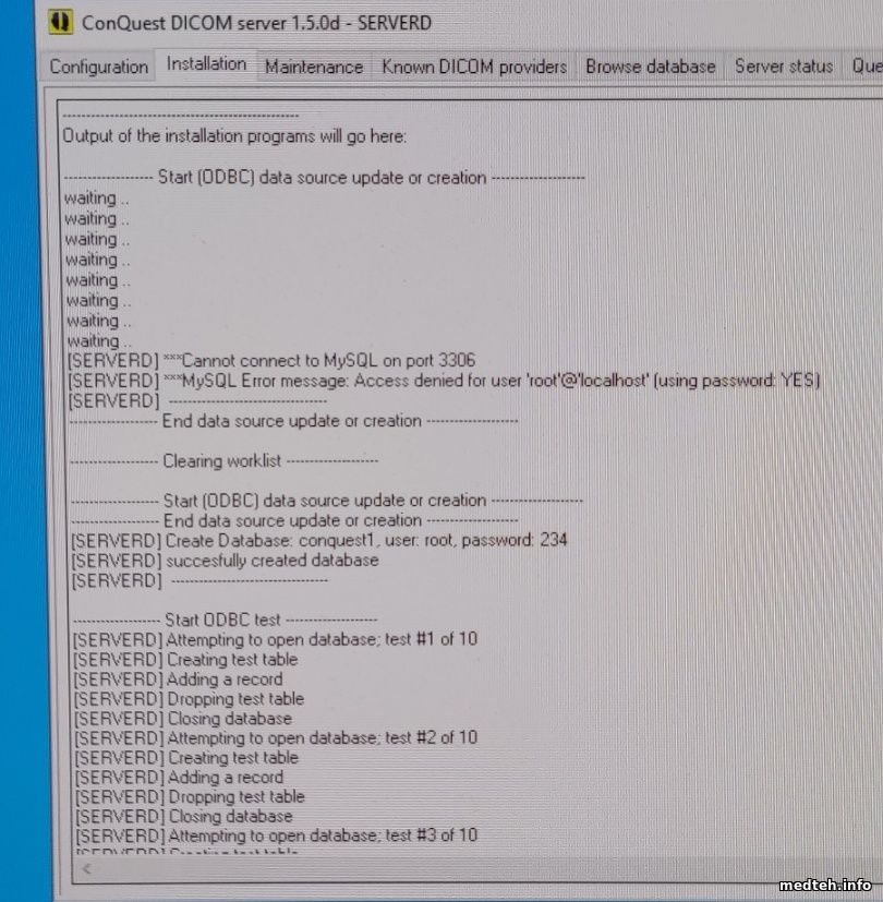

Как видно на фото, я создал базу, но снимки так и не сохраняет.
Скажите, пожалуйста, в чём может быть причина?
valentin17Дата: Четверг, 30.Май.2024, 12:35 | Сообщение # 168
У вас сообщений: 561
Чешская Республика
Прага
Есть ошибка, не существует таблицы conquest1.dicomimages.
Serg88Дата: Четверг, 30.Май.2024, 13:15 | Сообщение # 169
нет
Выходит, что CONQUEST не создает базу с таблицей при нажатии кнопки  Make ODBC MySql.
Нужно создать в ручную, через консоль?

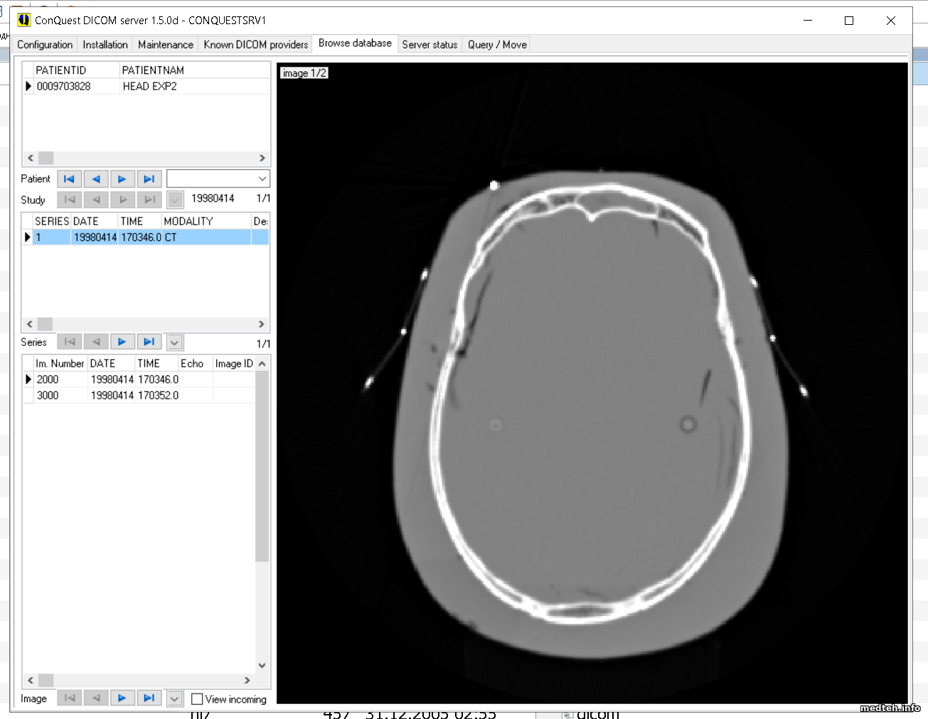

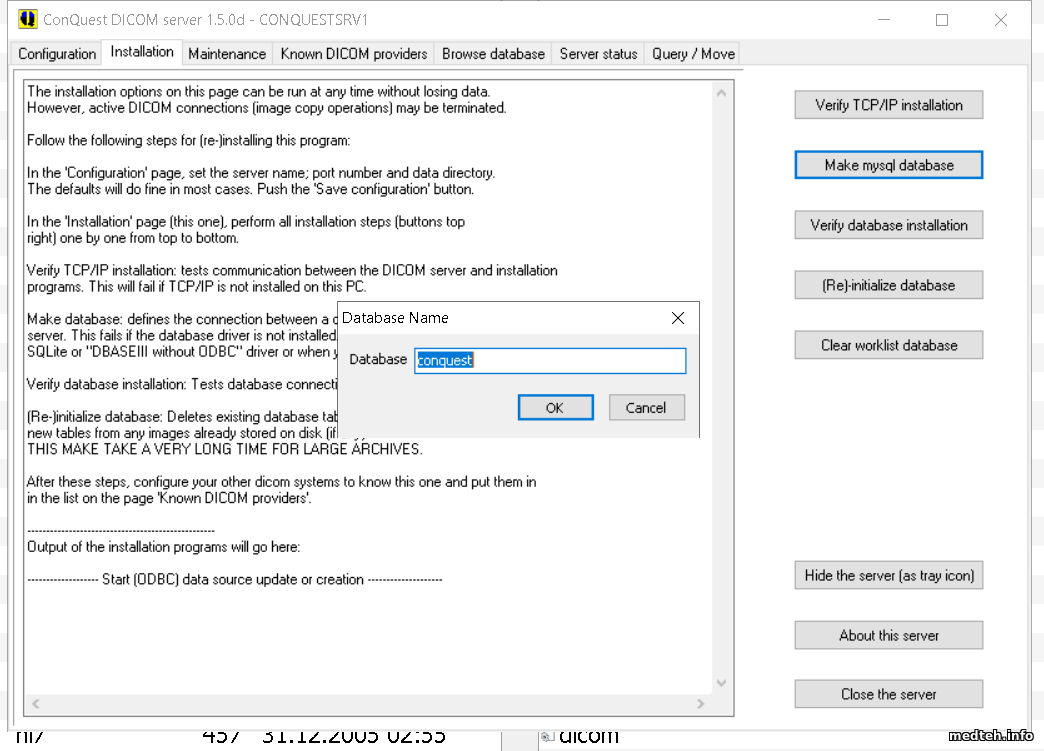

navesДата: Воскресенье, 02.Июн.2024, 22:24 | Сообщение # 170
У вас сообщений: 1070
Там какой-то был не совсем интуитивный порядок нажимания кнопок для создания БД
https://www.medteh.info/forum/57-4668-151684-16-1415891983
Цитата
на вкладке installation сделать
make ODBC and database
initialialize db
на вкладке browse database должен появиться тестовый снимок головы.
Как будто не было именно сделано
initialialize db
Сообщение отредактировал naves - Воскресенье, 02.Июн.2024, 22:26

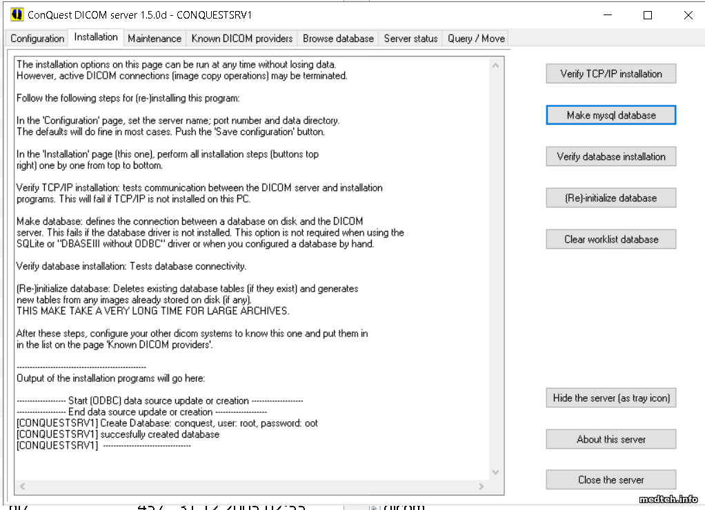

KuzmaДата: Среда, 05.Июн.2024, 11:41 | Сообщение # 171
У вас сообщений: 274
Харьков
Порядок нажатия кнопок: Save configuration, Make ODBC data source, (Re)-initialize database

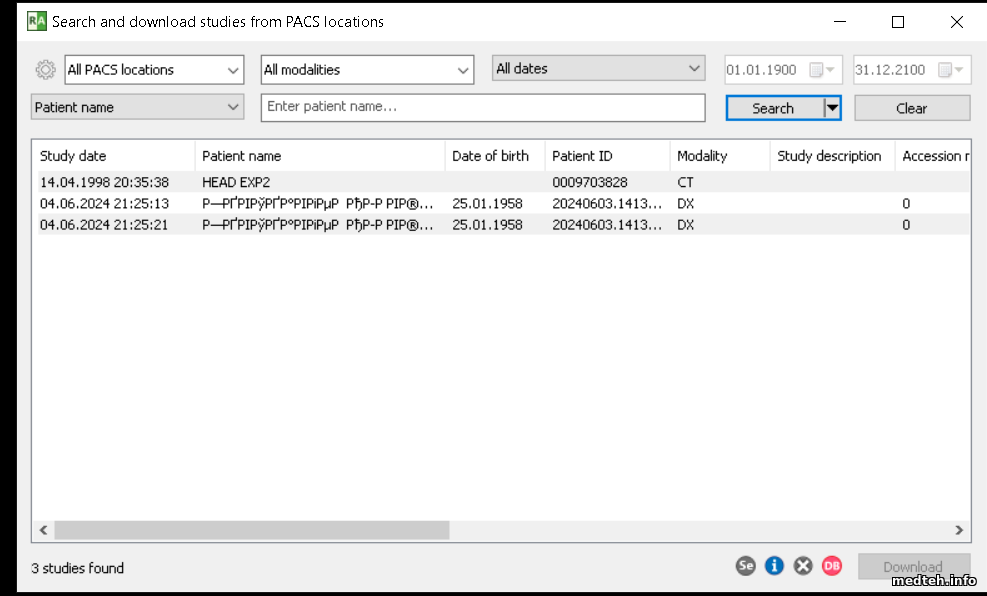

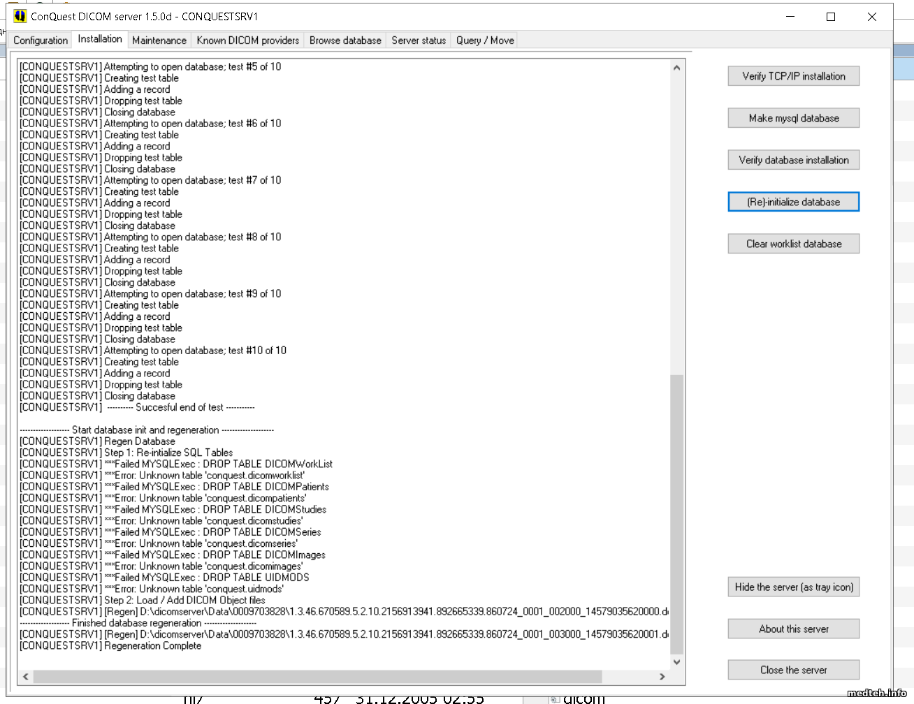

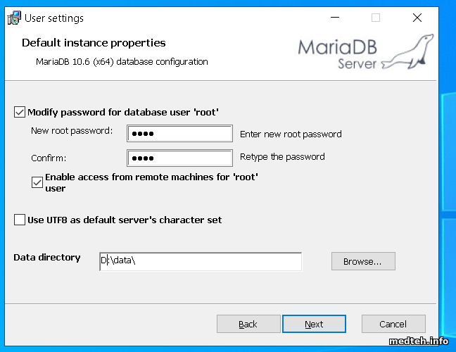

Решил помочь решить проблему Serg88 и попробовал её воспроизвести.
И да, она воспроизводится с Оракловской MySQL и 5-й и 8-й версии. Причина так мне и не стала понятной.
Затем ставлю MariaDB - всё работает с пол-пинка.
Но проблема с кириллицей что в 144-й, что в 192-й кодировке. Виндовая кодировка - пожалуйста, без проблем. По-моему она уже поднималась неоднократно, где-то что-то нужно в ини-файлах править. Не стал заморачиваться.
И да, на картинке при установке СУБД не стоит галка на UTF-8, но я испробовал и такой вариант, и с установленной. Картинку не сделал только. Что так, что эдак - кириллицы нет.
Последней каплей, убедившей, что все-равно я не буду ставить этот сервер, стало то что он принимает и отдает исследования ПО ЛЮБОМУ AeTitle. Главное адрес и порт указать, а там что CONQUESTSRV1, что CONQUEST или вообще CON - по барабану.
Раньше как-то не обращал внимание на это, точнее в голову не могло прийти такое проверять, а тут случайно обнаружил. Полез на старую установку с 1.4.17 - ТОЖЕ САМОЕ. Чё-то вообще ничего не понял, как такое может быть.
Может кто-то подскажет, что не так? Что с кириллицей, напомните?
Вот вся история в картинках:
7400171.png (42.9 Kb) · 6644382.png (129.5 Kb) · 9566804.png (165.6 Kb) · 5356459.png (169.3 Kb) · 9806115.png (195.9 Kb) · 5056562.png (296.8 Kb)
Сообщение отредактировал Kuzma - Среда, 05.Июн.2024, 11:53

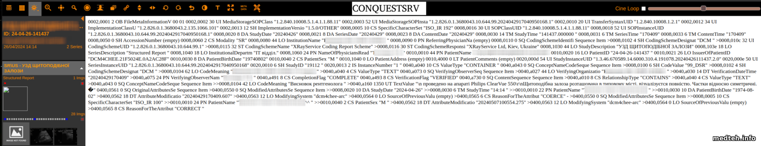

KuzmaДата: Среда, 05.Июн.2024, 11:45 | Сообщение # 172
Харьков
Продолжение. Не даёт больше картинок подключить.
Особенно доставило именно безразличие к Ает. Как так может быть? И разве так было в более ранних версиях?
Желание проводить дальнейшие танцы с бубном отпало.

navesДата: Пятница, 07.Июн.2024, 13:48 | Сообщение # 174
Странная фигня, я думаю, что-то поменяли в дистрибутиве MySQL за 10 лет, изменилось поведение.
Цитата
Мне всё равно непонятно, что за хрень с AeTitle сервера. У Вас тоже так?
Тоже можно на любой отправлять?
Есть подозрение, что такая работа AeTitle это не баг, а фича. Для работы виртуальных серверов и export/import конвертеров.

В целом, это примерные варианты бесплатных напильников, пиля которыми мы потратим своё платное время.
Ещё проблема была, когда к одному серверу подключено несколько приборов с разными кодировками.
Если все приборы строго юникод, то, наверно, это проще решить.
Но там опять проблема: почему просмотровщики не понимают юникод строку.
Надо разобраться, как записывается в БД и как эта строка передаётся клиенту.
Т.е. ковырять tcpdump-ы и всё такое.
Например, тот же еFilm одной и той же версии на одном компе нормально показывает, а на другом нет.
А другая версия, более новая, вообще нигде не работает.
Innobitec какой-то версии нормально показывает список пациентов в поиске в юникоде.
А когда открывает сам снимок, всё превращается в кракозябры.
Сообщение отредактировал naves - Четверг, 17.Окт.2024, 11:36

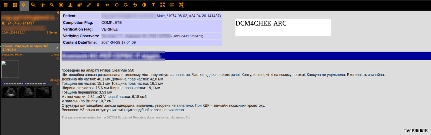

Ещё неожиданная проблема - ни oviyam, ни ohif не могут показать обычный текстовый SR SOPClassUID = "1.2.840.10008.5.1.4.1.1.88.11"
Проблема непонятная мне, но на форуме она известна. Много написано, много рецептов разных, но для себя решение я так и не нашёл, хотя оно должно же быть, наверное.
Сервер не может отдать простой текстовый файл в нормальном виде. Овиям по wado запросу показывает в одну неформатированную строчку все теги, их типы, значения. Хрен с ним, можно было бы смирится, и прищурившись :) найти нужное описание врача. Но картинка снимков при этом оказывается не вписанной в экран, а больше. Если её уменьшить, и попробовать изменить яркость, то она тут же снова увеличится.
Если использовать C-GET или C-MOVE, то картинки отображаются нормально, а SR - просто белый квадрат. С C-GET и C-MOVE понятно такое поведение. Картинку из дайкома вытаскивает сам овиям и вписывает в свое окно, а по Вадо картинка получается того размера, который дал сервер.
OHIF, который устанавливается с конквестом, по честному говорит сразу: SR не поддерживаю, не знаю, не могу. И не показывает вообще ничего.
Чтобы увидеть SR нужно подключать "настольный" вьювер.

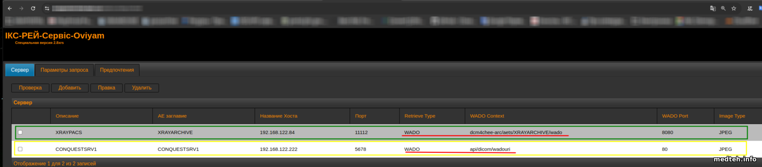

Когда Овиям запрашивает с сервера текстовый SR, то он знает что contentType должен быть text/html. На картинках - настройки серверов для запроса, лог веб-сервера и что получается при запросе SR одного и того же УЗИ исследования с серверов dcm4chee-arc и conquest.
Видно, что запросы от вьювера, что к одному, что к другому абсолютно одинаковые. Но вид совершенно разный, т.е. dcm4chee каким-то образом ещё влияет на форматирование, а конквест нет - выводится весь теговый набор файла.
Где собака зарыта?
Вполне, конечно, может быть, что это Овиям как-то заточен на дцм4 и "знает" как от него нужно форматировать такой текст, а от конквеста нет ?
OHIF вообще сразу говорит, что хз, что это за файлы, не поддерживаю :) Ну и ладно. Поэтому мы с него ничего и не требуем. А здесь вроде бы как хотелось бы все-таки видеть.
Да, забыл про картинки. Когда картинки получаем по ГЕТу или МУВу, то овиям их сам распаковывает из дайкома в jpg или png и вписывает в своё окно. Т.е. отображается корректно и красиво.
А по ВАДО картинка запрашивается в jpg или png и получается с исходными размерами, которые в окно не помещаются. Здесь вообще не понятно, что делать. Но опять же, от дцм4 тоже также картинки берутся, они же как-то сразу помещаются. Не пойму, где рыть. В овияме, или в сервере
Сообщение отредактировал Kuzma - Вторник, 22.Окт.2024, 19:06

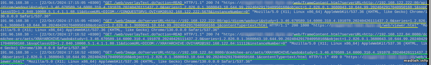

Я бы через wireshark посмотрел бы, какие запросы идут, и где заголовки разные, ну и как сами данные приходят.
Попробуйте через wget подергать url.
Через wireshark посмотреть тоже заголовки.
Либо там приходят разные совсем картинки, либо ... хз ...
