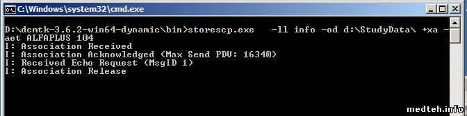

На компьютере для этого запущен процесс storescp.exe -ll info -od d:\Study\ -aet ALFAPLUS 104
Локально на него я могу переслать файлы и они сохраняются в заданной папке.

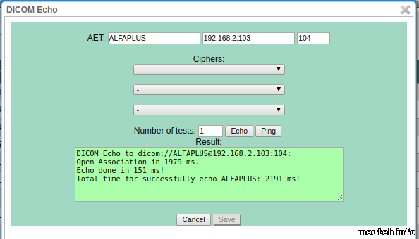

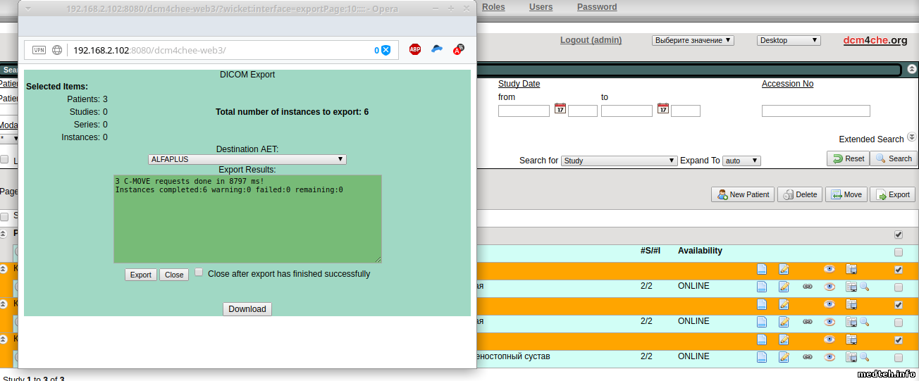

На локальном компьютере запустил storescp.exe -ll info -od d:\Study\ -aet ALFAPLUS 104
AeTitle ALFAPLUS прописан в настройках сервера, естественно. Зайдя в веб-интерфейс сервера, выбрал пациента -> Export -> в выпадающем списке указываем целевой AeTitle ALFAPLUS и выбранные снимки отсылаются и складываются, куда надо.
Здесь мы используем средства сервера, точно также как в Вашем примере с конквестом.

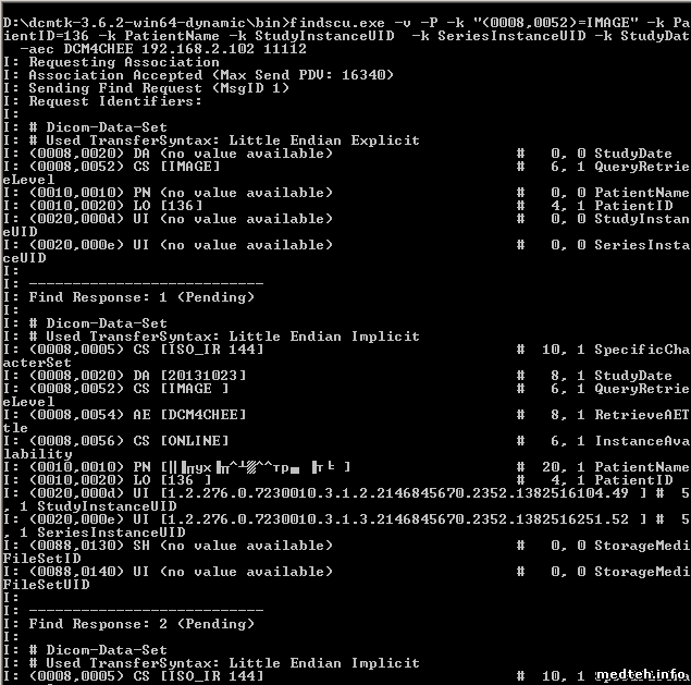

Так вот. Например, я выполняю такую команду: findscu.exe -v -P -k "(0008,0052)=IMAGE" -k PatientID=136 -k PatientName -k StudyInstanceUID -k SeriesInstanceUID -k StudyDate -aec DCM4CHEE 192.168.2.102 11112
Т.е. отсылаю запрос найти мне снимки пациента с ИД=136
Вывод в консоли (можно и в текстовый файл вывести) показывает, что у пациента есть 6 снимков, 3 исследования по 2 снимка, хотя из самого вывода это не очевидно. Попутно возникает вопрос как сделать вывод во что-то более удобное, чем текст. Может xml или еще куда-нибудь. Что-то в мануалах об этом есть, но для меня пока непонятно.

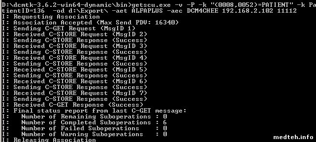

Также можно, убедившись, что снимки есть, вытащить их командой getscu, при этом storescp можно не запускать:
getscu.exe -v -P -k "(0008,0052)=PATIENT" -k PatientID=136 -od d:\Study\ -aet ALFAPLUS -aec DCM4CHEE 192.168.2.102 11112
Все снимки, 6 штук, как положено, складываются в заданную папку.

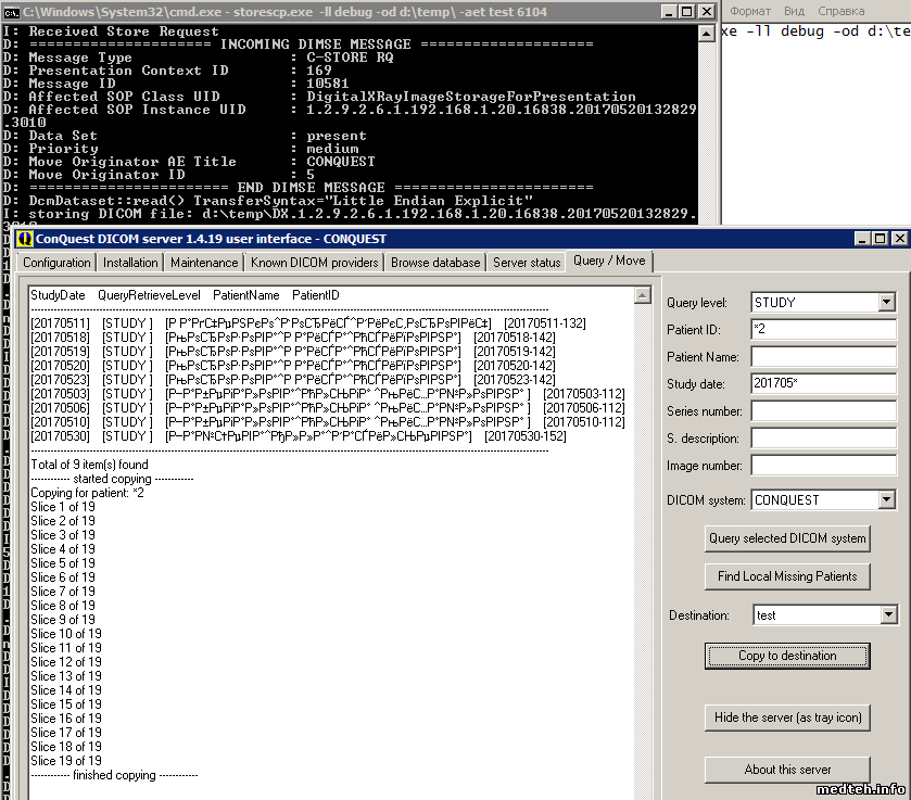

navesДата: Понедельник, 09.Окт.2017, 22:04 | Сообщение # 90
У вас сообщений: 1070
Так, а:
Код
findscu.exe -v -S -k "(0008,0052)=IMAGE" -k PatientID=*2 -k StudyInstanceUID -k StudyDate=2017052* -aec CONQUEST 192.168.60.24 5678 |findstr /c:"1 StudyI"
I: (0020,000d) UI [1.2.9.2.6.1.192.168.1.20.16838.20170520132832.7419] #  50, 1 StudyInstanceUID
I: (0020,000d) UI [1.2.9.2.6.1.192.168.1.20.16838.20170523091813.7515] #  50, 1 StudyInstanceUID
Код
movescu -v -S -k PatientID=*2 -k StudyDate=2017052* +xa -aec CONQUEST -aem TEST 192.168.60.24 5678
I: Requesting Association
I: Association Accepted (Max Send PDV: 32756)
I: Sending Move Request (MsgID 1)
I: Request Identifiers:
I:
I: # Dicom-Data-Set
I: # Used TransferSyntax: Little Endian Explicit
I: (0008,0020) DA [2017052*]                    #   8, 1 StudyDate
I: (0010,0020) LO [*2]                    #   2, 1 PatientID
I:
I: Received Move Response 1 (Pending)
I: Received Move Response 2 (Pending)
I: Received Final Move Response (Success)
I: Releasing Association
Код
storescp.exe -ll warn -od d:\temp\ +xa -aet test 6104
W: DICOM file already exists, overwriting: d:\temp\DX.1.2.9.2.6.1.192.168.1.20.16838.20170520132829.3010
W: DICOM file already exists, overwriting: d:\temp\DX.1.2.9.2.6.1.192.168.1.20.16838.20170523091916.5627
Без внешнего сервера
Код
movescu -S +P 6104 -od d:\temp\ -k PatientID=*2 -k StudyDate=2017052* +xa -aem test -aec CONQUEST 192.168.60.24 5678
Сообщение отредактировал naves - Понедельник, 09.Окт.2017, 22:05

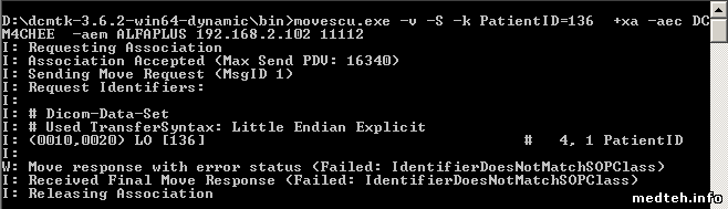

Что я делаю не так:
storescp.exe -ll info -od d:\StudyData\ +xa -aet ALFAPLUS 104
movescu.exe -v -S -k PatientID=136 -k StudyDate=2013* +xa -aec DCM4CHEE -aem ALFAPLUS 192.168.2.102 11112
[size=10]I: Requesting Association
I: Association Accepted (Max Send PDV: 16340)
I:
I: # Dicom-Data-Set
I: (0008,0020) DA [2013*] # 6, 1 StudyDate
I: (0010,0020) LO [136] # 4, 1 PatientID
I:
W: Move response with error status (Failed: IdentifierDoesNotMatchSOPClass)
I: Received Final Move Response (Failed: IdentifierDoesNotMatchSOPClass)
[/size]
