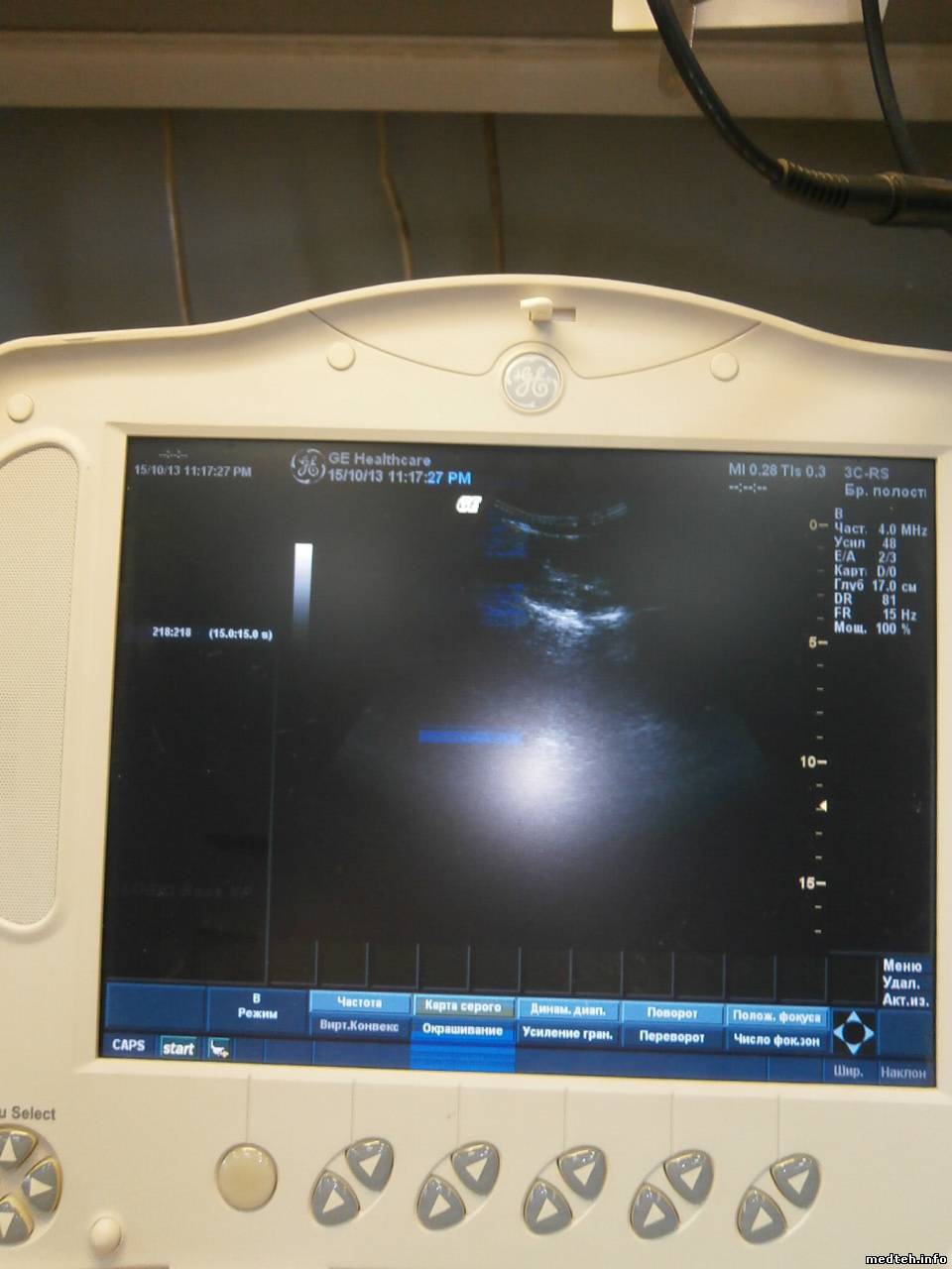

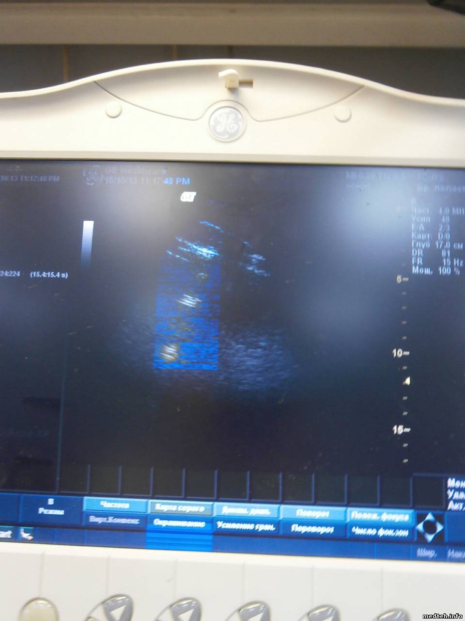

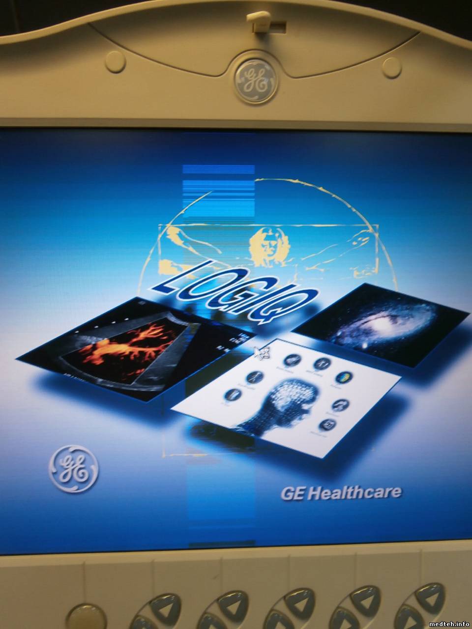

Доброго времени суток!
На экране аппарата вертикальная полоса (фото).
Шлейфы в норме, может что-то с видеокартой? Может кто сталкивался с такой проблемой, подскажите как бороться?
DenkotДата: Суббота, 19.Окт.2013, 08:05 | Сообщение # 363
Diman_f
что сделать в первую очередь - подключить внешний монитор к разъему на задней стенке
если там изображение в порядке - это не видеокарта, это дисплей аппарата виноват.
если там такой же дефект - то тогда думать про замену MST или ее ремонт, так как видеокарта интегрирована в MST

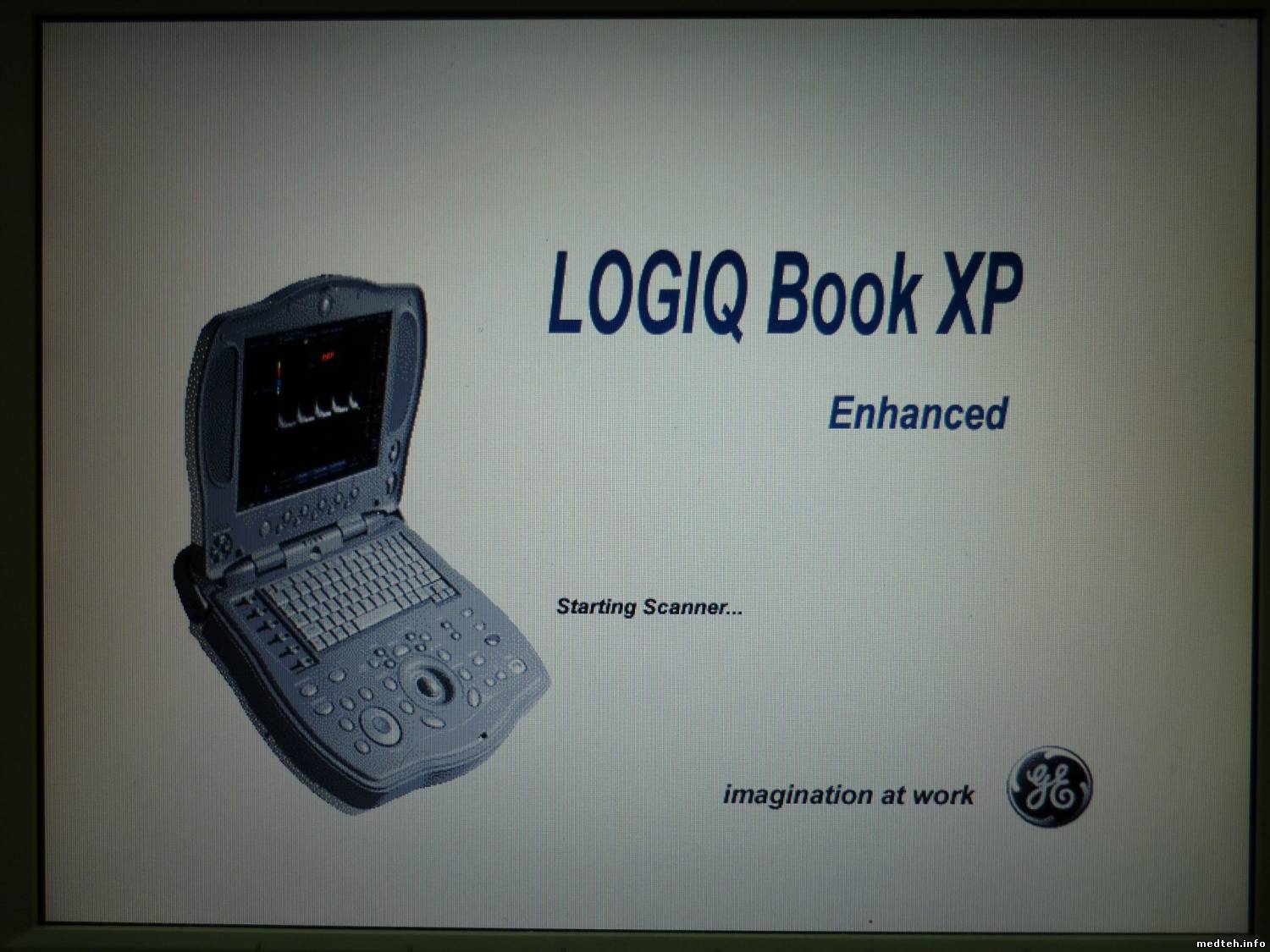

Ещё раз переустановил, ОПЯТЬ висит в начале загруза starting scanner.

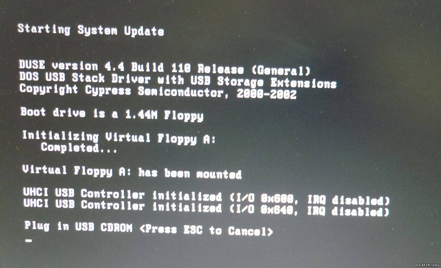

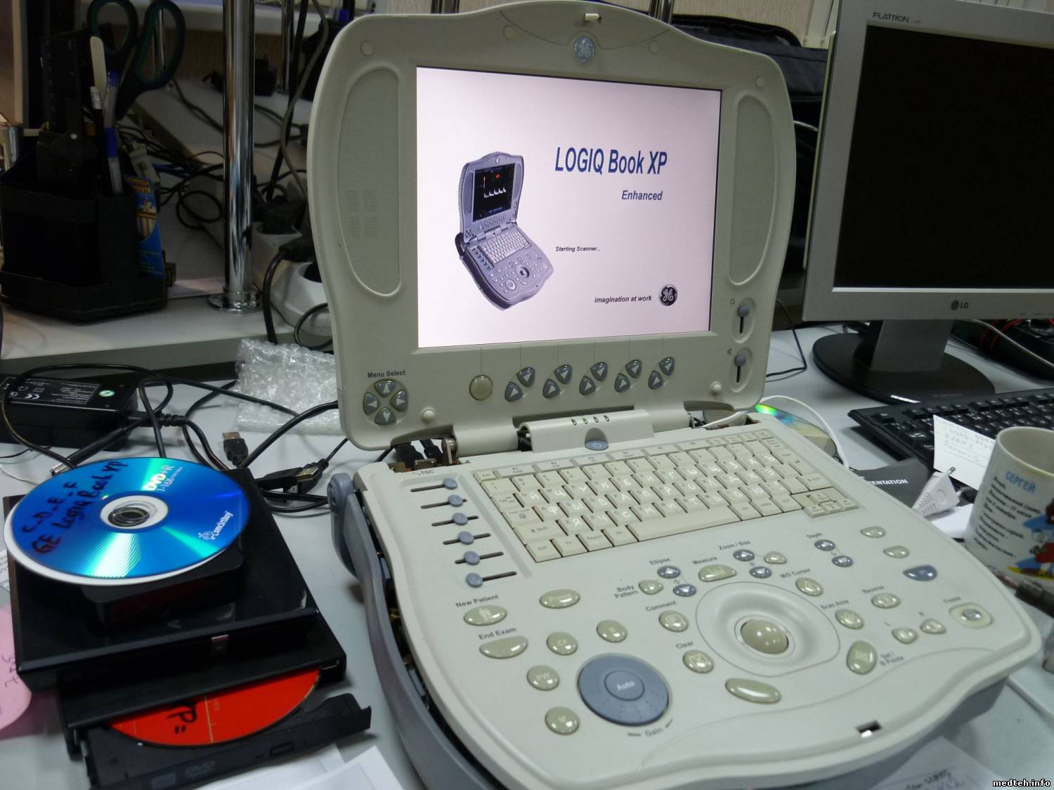

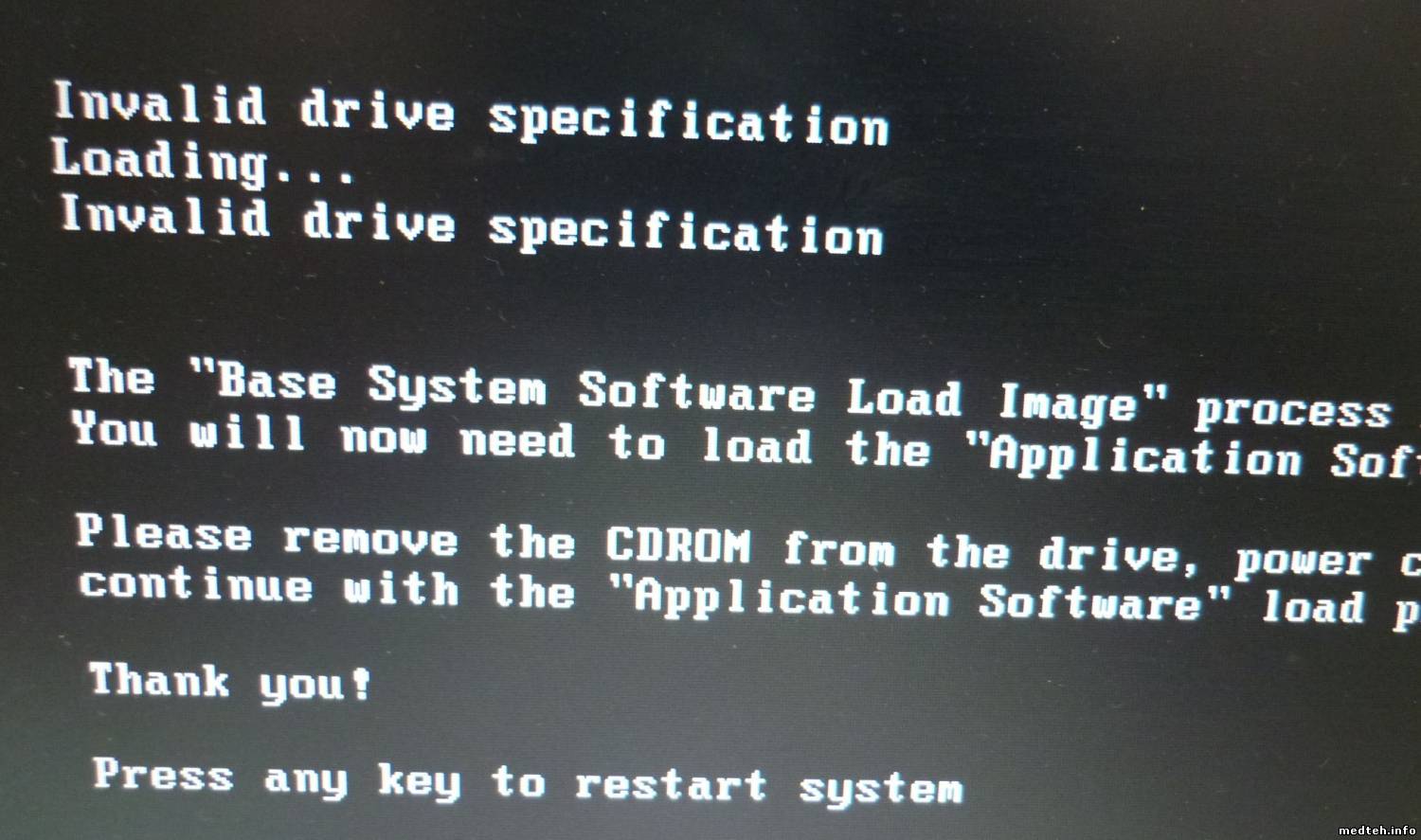

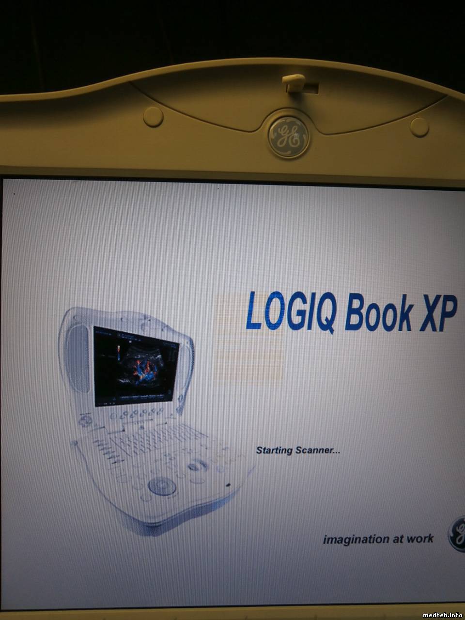

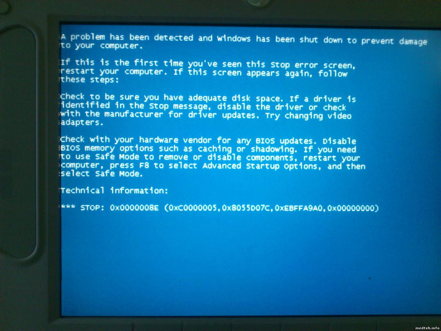

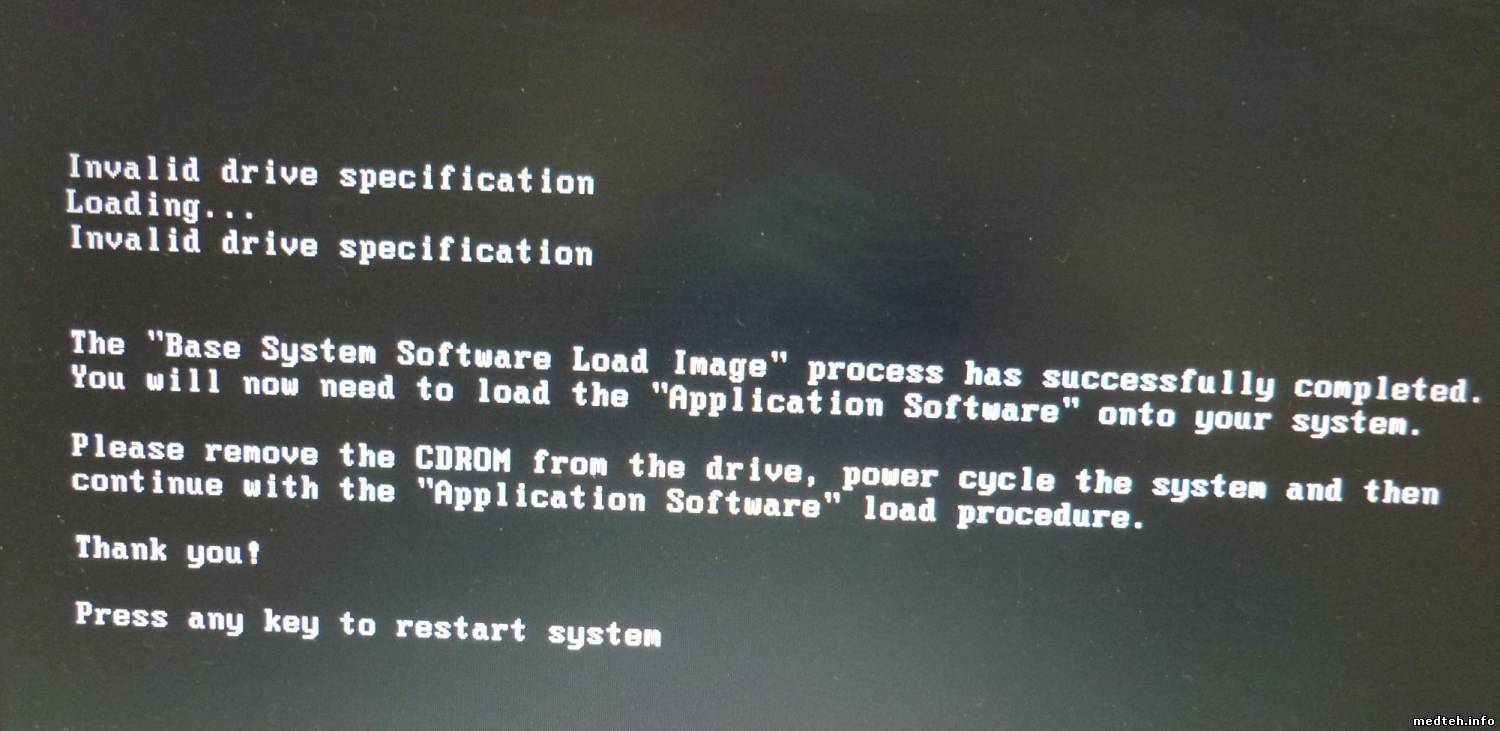

Странно, сейчас попробовал 1) Base Image 2.1.0 +2) Application 2.1.0 = висит , на App даже не реагирует (Заставка висит), чёрного экрана нет.

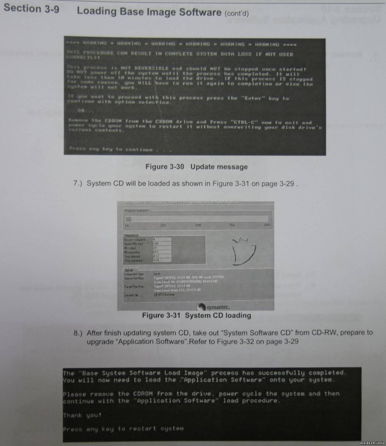

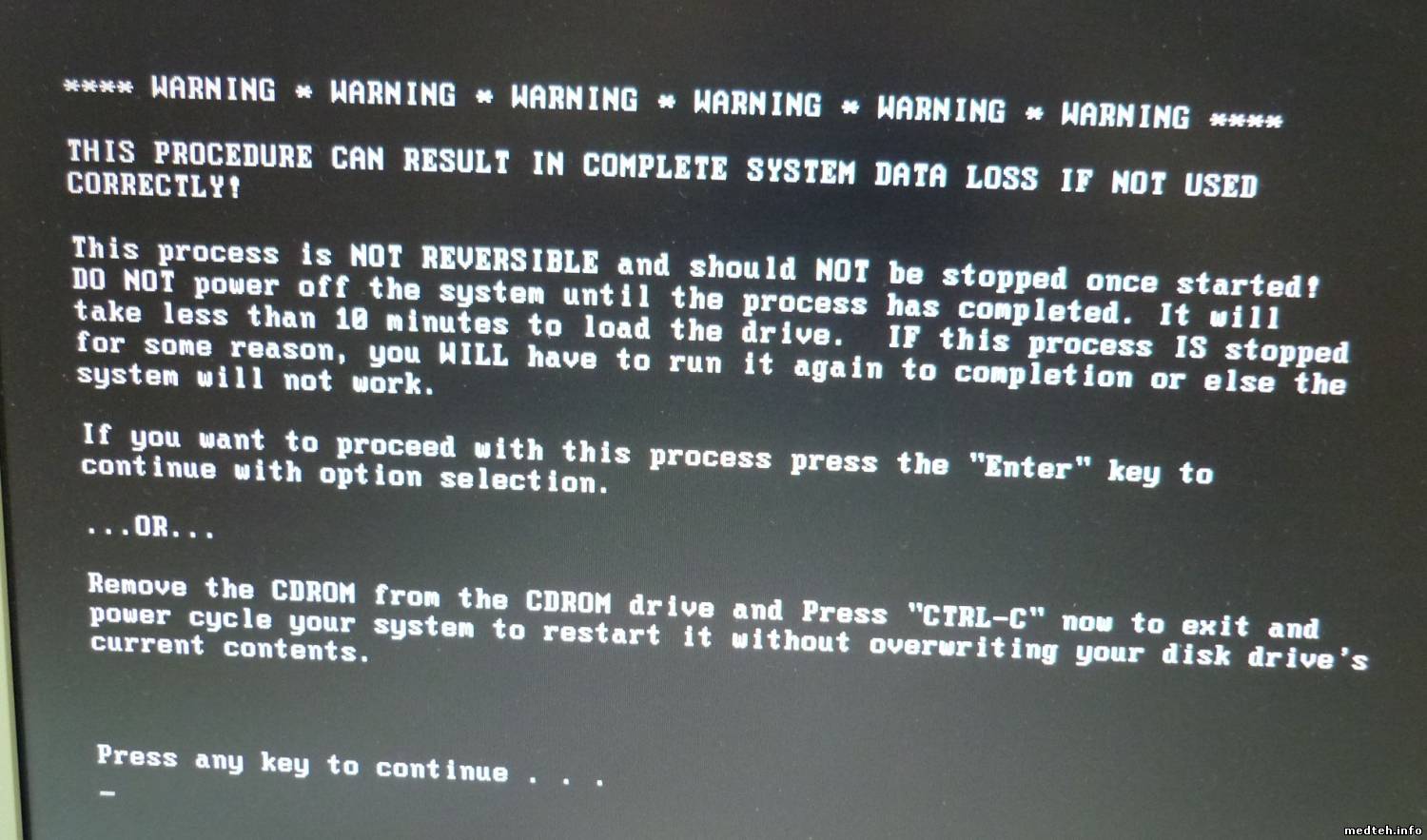

Изучаю Service Manual - там порядок таков: 1) вставляю диск Base>esc>далее бла-бла примерно 10 минут загрузки (на чёрном фоне)> далее выходит интерфейс GHOST (на картинке видно)> загруз проходит и нужно вставить в сидюк Application =далее счастье!!!
У меня же не выходит на 2-ом этапе интерфейс GHOST и я не вижу процесс загрузки (фото прилагаю)
Последняя ФОТО с экрана меня настораживает...!!!
0567385.jpg (195.3 Kb) · 7148767.jpg (128.4 Kb) · 9739712.jpg (183.1 Kb) · 6397149.jpg (144.0 Kb) · 7433360.jpg (95.3 Kb) · 5299571.jpg (130.8 Kb)
DenkotДата: Пятница, 15.Ноя.2013, 14:27 | Сообщение # 383
У меня простой вопрос.
Что мешает сделать так:
1) форматировать диск C, сделать его загрузочным, чтобы винда умела с него грузиться
2) распаковать файлы из образа Base на диск C
3) загрузить аппарат в рабочий стол (если загрузится).
пока аппарат не будет устойчиво грузить винду до рабочего стола - про апп можно забыть.
если вы все грузите кашей, то я хз что там происходит
добейтесь сначала загрузки голой винды
про штатный загрузчик можно забыть
тем более что он кривоват :)
Ghoshexp наш друг
а, кстати
если "на апп не реагирует" и "черного экрана нет", то значит опять двадцать пять - винда не догрузилась.
скорее всего

Всем доброго времени суток!
Намедни крякнул наш Лоджик XP, поставка 2011 г.
На экране висит вот такой текст
И все... ни туда ни сюда....работа встала, горим!
Что это?
Как это победить?
Сообщение отредактировал kosta05 - Суббота, 07.Дек.2013, 00:10
DenkotДата: Суббота, 07.Дек.2013, 04:04 | Сообщение # 400
Цитата kosta05 ()
Как это победить?
Загрузиться с LiveCD или с флэшки
Проверить диски аппарата на предмет ошибок
Устранить, если возможно
Вынуть LiveCD или флэшку
Проверить, заработает или нет
Если нет - переустановить софт.
Выложить свежие диски из комплекта аппарата сюда.
P.S.: в целях сохранения пользовательских настроек и прочего в данном случае предпочтительна переустановка только раздела C
