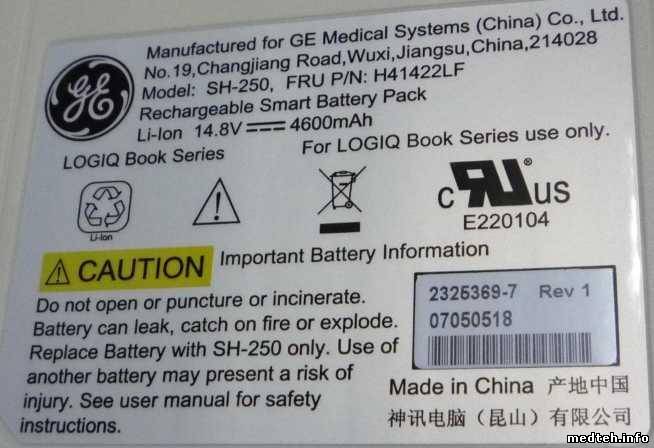

Приветствую всех ! 2 вопроса, требуется приобрести аккумулятор , у нас его на аппарате никогда не было даже не знаю как выглядит. На сайте http://powerbatt.ru/ можно подобрать почти любой, только бы знать какой.
И второй вопрос кто нибудь менял кулер на процессоре,чем можно заменить(начал греметь подшипник) по номеру на кулере в интернете ничего нет,покупать у GE полагаю дороговато получится.

fred1, Фото с маркировкой батареи
