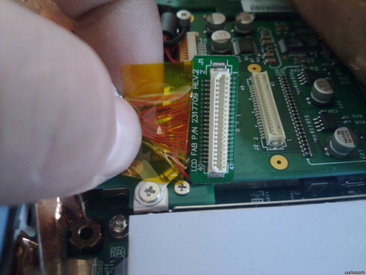

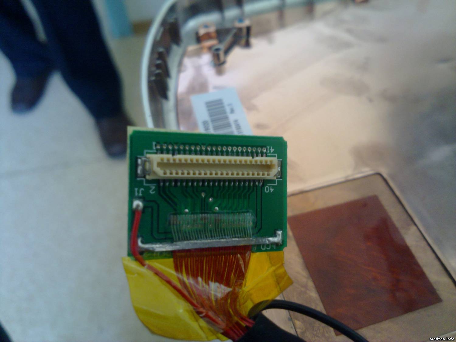

а как насчет шлейфа на LCD
часто летит?
есть аппарат в котором когда двигаеш верхнюю часть
то появляется то пропадает изображение
разобрал и явных повреждений шлейфа не увидел
там пару десятков проводников в экране каждый
