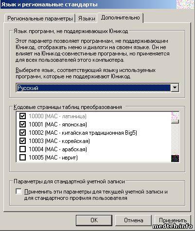

DenkotДата: Среда, 16.Ноя.2011, 15:04 | Сообщение # 218
Quote (Инжинегр)
В региональных настройках везде ставлю русский но на сенсорном экране выдает кракозябру
Под кнопкой региональных настроек в утилитах открывается виндовское окошко настроек региона и языков.
Важно найти закладку установок для программ, не поддерживающих юникод.
И поставить там русский. Пока этого не сделано, в меню будут зюглики.
Вот такую закладку ищем:
картинка взята с компа, но на аппарате должно быть очень похоже, там же тоже винда ХР.
на винде2000 вид и расположение окна чуть отличается, но смысл тот же

По существу: эти зюглики от настроек не зависят, это дефект языкового файла.
Было такое на Logiq S6 шестой версии, там их было еще больше, практически в каждом слове.
Лечить можно двумя путями:
1) Выправить весь файл вручную (это долго, файл достаточно велик)
2) Скопировать файл с нормального аппарата.
Файл живет в папке C:\<название продукта>\target\resources\idunn\language
Для L7 название, кажется, Musashi, но могу ошибаться. Если диск C откроете, там сами увидите, поймете.
Файлов там много, вас интересует, наверное, globalLang.res, точно не уверен
Я когда правил, нужный файл поиском искал. Запоминаю битое название кнопки, открываю файл и ищу это название в нем.
Если использовать в качестве донора здоровый аппарат, то можно всю папку language скопировать, чтобы не искать
