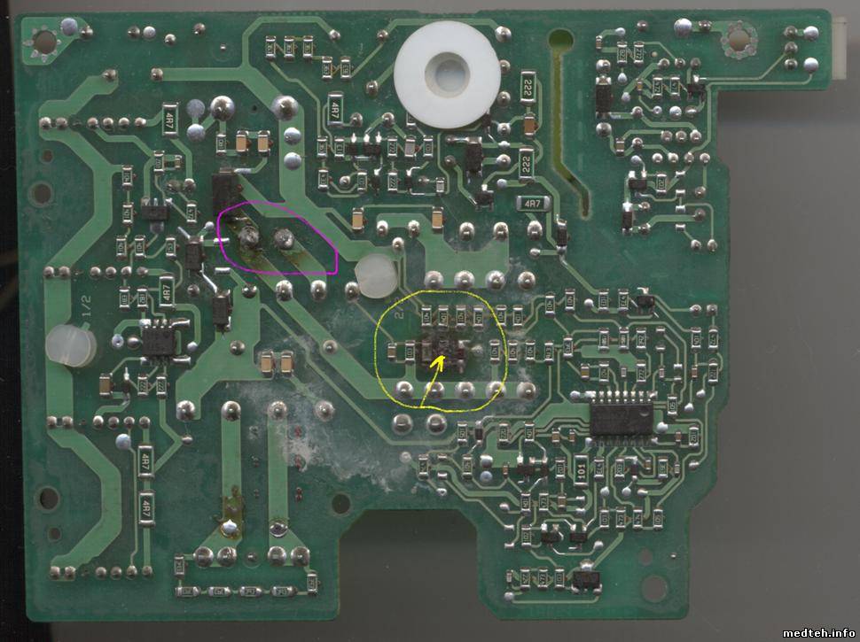

на материнской плате питания блока питания низковольтного AC3-TCCB-00 (на той, в которую втыкаются все модули:5В, 3,3В 12В). Что там было (в желтом кружке на фото)? И какой элемент должен быть припаян к двум выводам (фиолетовый кружок)? Резистор 10 Ом?
Может, схема у кого есть, чтобы глянуть? Это цепь подачи напряжения на управляющий электрод тиристора

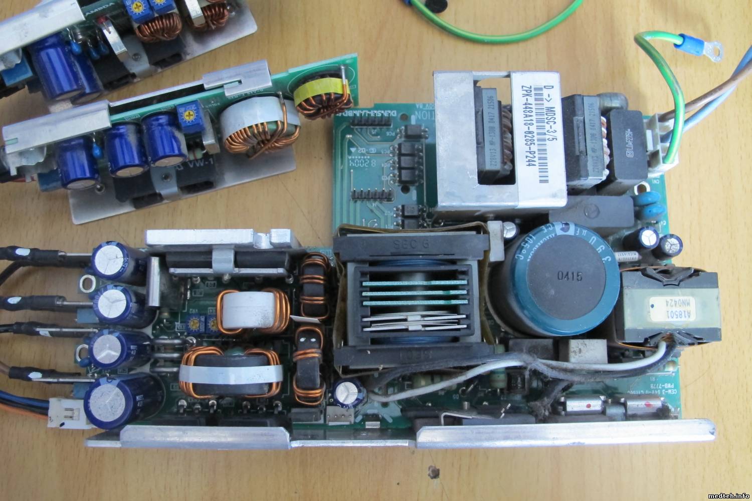

У меня лежат два блока питания – высоковольтный ALPHA 250S и низковольтный ASTM150A (который сажается в корзину)
А похожую плату я там не обнаружил. Завтра поеду посмотрю внимательно на сам аппарат. Самому интересно стало.
Можно поточнее где именно стоит данная часть Б/П?

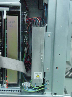

У вас сообщений: 473
Quote (Sonnestorm)
Вот он, с треугольничком и проводами

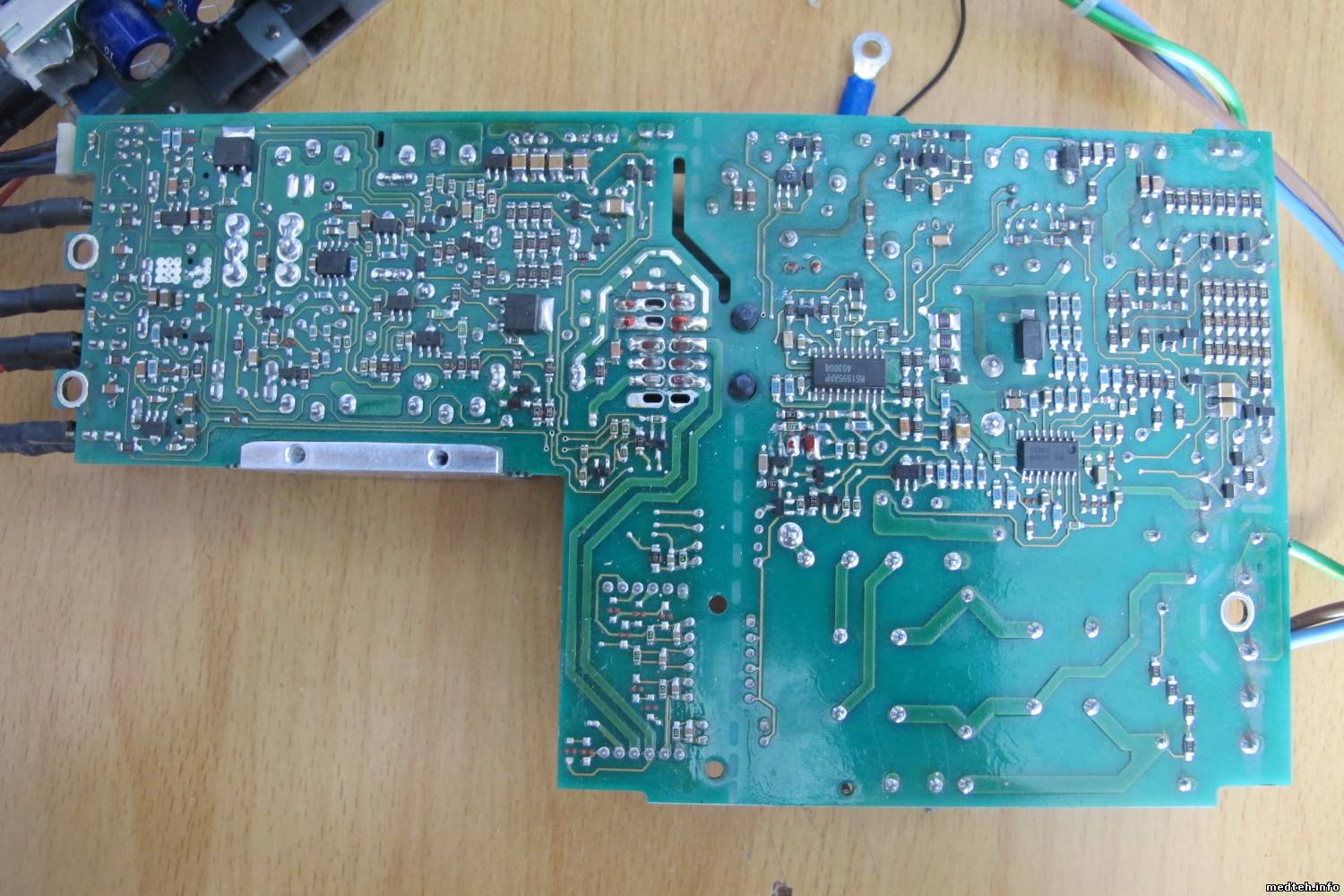

У меня создается впечатление, что у нас разные версии блоков питания. Выкладываю свой "с треугольничком и проводами" =)
Можете сфотографировать переднюю крышку - я перепишу версию, когда буду делать ТО, разберу отщелкаю нужный. Если у меня в пкарке такая машина конечно есть.

блок починен установкой новых элементов взамен выгоревших согласно самопальной схеме. Тему можно закрывать.[hide]
