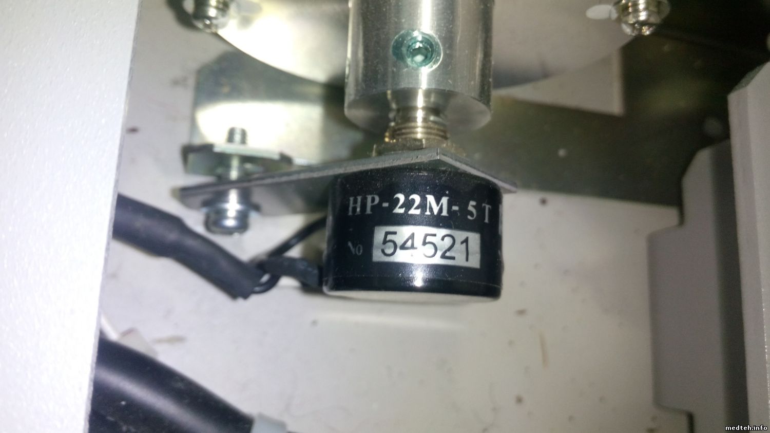

Подскажите где можно приобретать запчаcти на КТ Toshiba?
В данный момент нужен потенциометр для подъёма деки для КТ Toshiba Aquilion 16, его марка NIPPO HP-22M-5T 5K.
Если у кого есть или знает где приобрести напишите пожалуйста.

А что там такого супер технологичного в этом потенциометре, что мешает его заменить аналогом. Судя по маркировке 5килоом. Мощность и характеристику можно выяснить разобрав неисправный.

Тут главное определить число оборотов оси, ее диаметр и легко можно аналог подобрать e Bourns...

HWMaster, Фоточку попристальнее посмотри - там обычный потенциометр (менее оборота). И крепеж такой, что пригородить можно что угодно (лишь бы руки не кривые были :) ).

Но что то не вериться что там стоит менее одного оборота потенциометр....
Пусть на месте разбираются.

Вообще, там стоит цифровой енкодер, а не потенциометр
Если верить маркировке и здравому смыслу - это потенциометр 5 Turn (5 - Оборотов) 5K - 5 килоОм.
Если верить
То хотелось бы посмотреть сколько выходит из него проводов.
Так в самой маркировке закодированы характеристики энкодера.

Что-то я засомневался... Речь про датчик положения высоты стола пациента?

Я вот на такой поменял, цена 5200 руб:
http://www.chipdip.ru/product/3545s-1-502l-067008000/
Описание
POTENTIOMETER, LINEAR, 5KOHM, 5%, 1.5W
Passive Components\Potentiometers\Rotary Potentiometers
код: 2328055
Технические параметры
Track Resistance - 5kohm
Track Taper - Linear
No. of Turns - 5
Shaft Diameter - 6.34mm
Shaft Length - Metric 20.62mm
Resistance Tolerance ± 5%
Power Rating 1.5W
Potentiometer Mounting Panel
No. of Gangs 1
Adjustment Type Side

Спасибо, попробую тоже на него поменять. Оригинал так и не нашёл.
