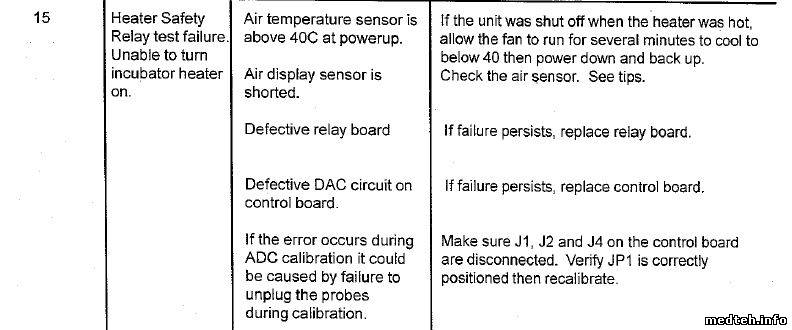

3asДата: Среда, 22.Фев.2012, 18:00 | Сообщение # 7
Ростов на Дону
При включении аппарата переодически появляется системная ошибка 15,бывает включится и работает,затем появляется ошибка 23.Кто сталкивался с этой проблемой поделитесь решением этого вопроса.
AlexiumДата: Среда, 22.Фев.2012, 22:05 | Сообщение # 8
Смотрите цепи нагревателя воздуха.
TemeshДата: Четверг, 01.Мар.2012, 12:56 | Сообщение # 9

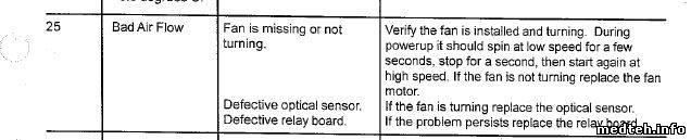

k013596Дата: Четверг, 10.Май.2012, 19:00 | Сообщение # 11
врач
системная ошибка 25 и инкубатор при включении выдает только сигнал тревоги после загрузки, мануала нет. Что делать?
AlexiumДата: Четверг, 10.Май.2012, 19:36 | Сообщение # 12
Quote (k013596)
Что делать?
Вызывать медтехника

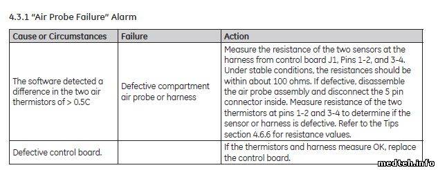

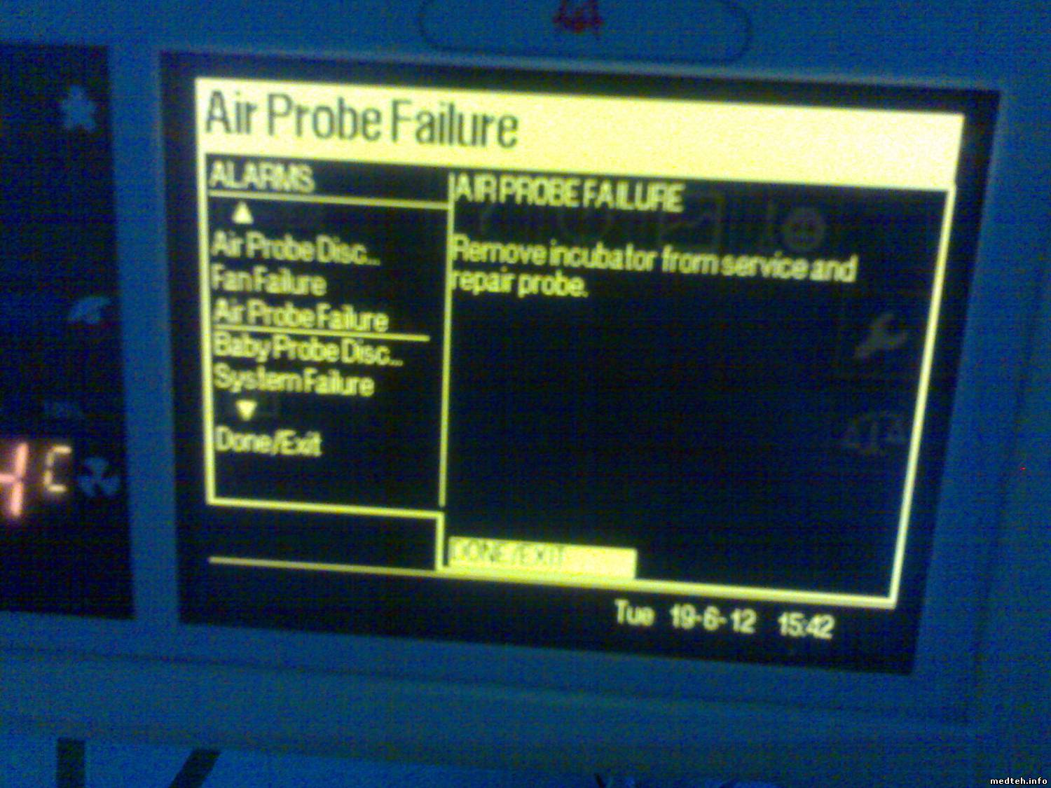

mykborДата: Среда, 20.Июн.2012, 15:44 | Сообщение # 13
ремонтник
Cимферополь

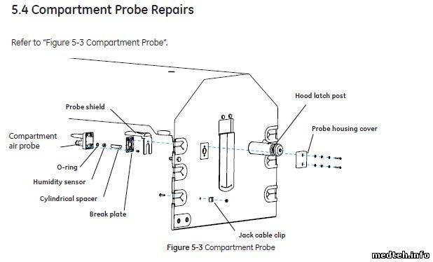

после включения выдаётся тревога"Air Probe Failure" т.е. "Отказ Воздушного Датчика" и даётся рекомендация "Remove incubator from service and repair probe" т.е. "Удалите инкубатор из обслуживавния и отремонтируйте датчик". Воздушный датчик на кювезе исправен(выдаётся правильная температура и реагирует на нагрев рукой), нагреватели исправны, твёрдотельное реле исправно, напряжение перед реле 115, нет напряжения на управляющих контактах (появляется 11В два раза на одну секунду при включении, наверно самотестирование)
ВОПРОС: ЕСТЬ-ЛИ ЕЩЁ ВОЗДУШНЫЙ ДАТЧИК , НАПРИМЕР ВОЗЛЕ НАГРЕВАТЕЛЯ? И ЧТО С НИМ МОГЛО ПРОИЗОЙТИ??
P.S. Проблема была решена путём зачистки контактов на разъёме между датчиком и жгутом через многократное соединение-разъединение!

AlexiumДата: Среда, 20.Июн.2012, 21:48 | Сообщение # 14
mykborДата: Четверг, 21.Июн.2012, 12:25 | Сообщение # 15
ремонтник
Cимферополь
Alexium, спасибо за выложеные сканы по нашей проблеме!!!
Перевод скана:Скан.
Alexium, выложите раздел 4.6.6 Советы по значениям сопротивлений. и место положение разъёма J1 на контрольной плате.
Можно конечно искать на ощупь, но там всё так неподлазно, что хочется идти хорошо подготовленным чтобы два раза не одеваться в стерильную спец одежду!!!
Заранее спасибо!!!
Уже скачал сервисмануал по Вашей ссылке!!!!Сервис мануал!
Спасибо огромное!!!!!!

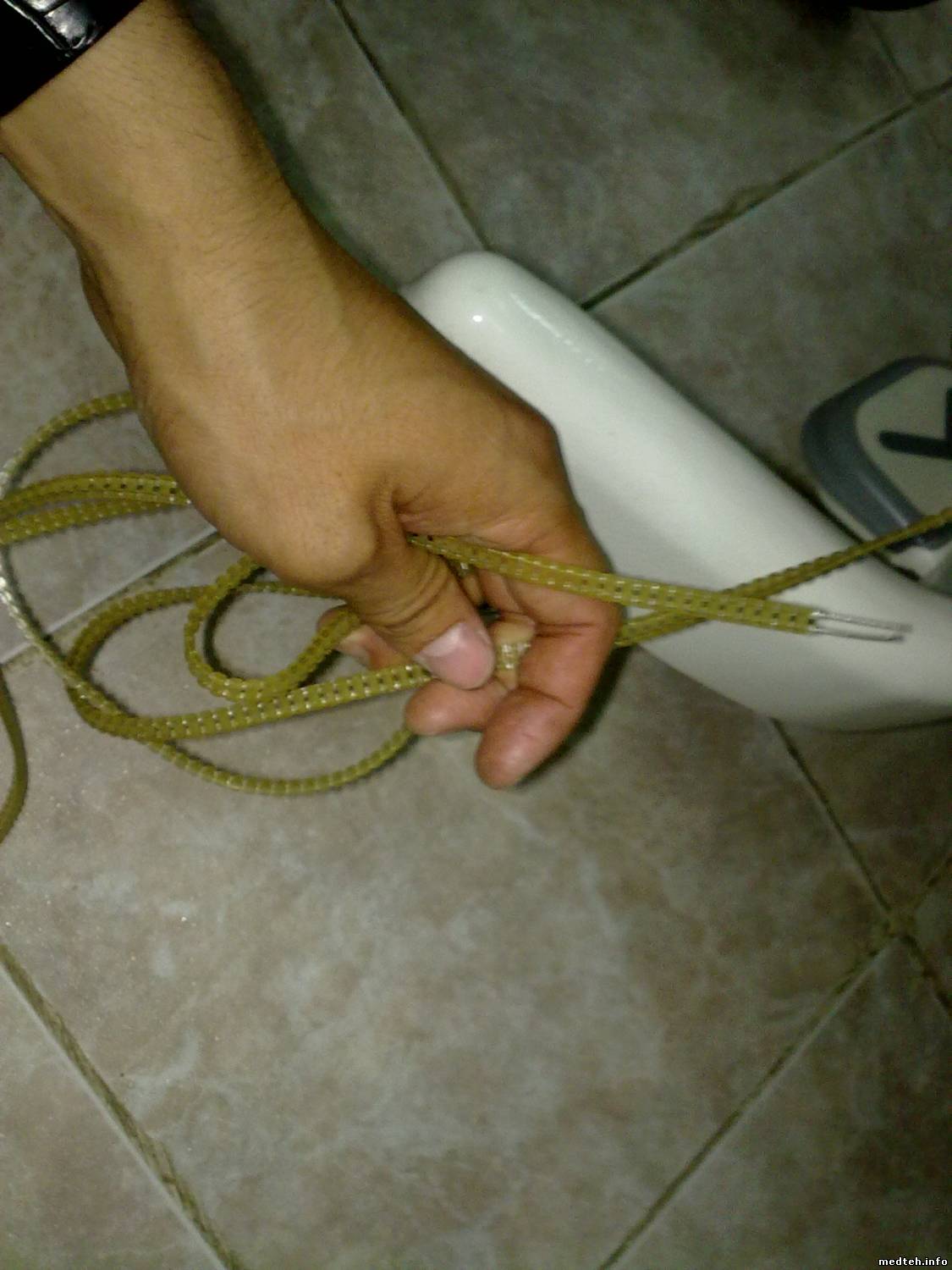

Здравствуйте, коллеги! А не подскажете мне, как быть, если медицинский персонал в хлам оборвали трос (видать, сами там лежали)? Аппарат при нажатии кнопок "вверх", "вниз" не реагирует. К тому же нагрев не поступает. Был бы рад если сообщите о том - продаются ли в городе трос такого вида или все-таки обратиться к представителям?

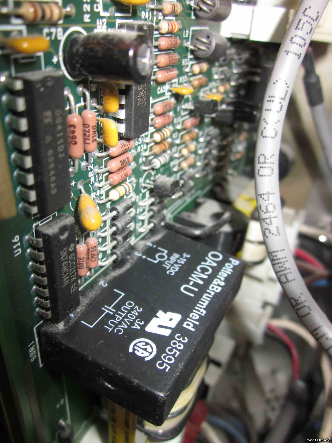

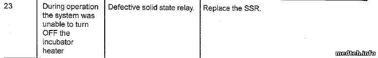

Хозяйке на заметку.
Недавно установил Giraffe Omnibed Inc, этот тот что ОРС. Так вот при включении давал ошибку 16, т.е. цепь питания лучистого тепла. Зашел в сервис, там где он онлайн показывает состояние тестов, говорит что цепь включается, НО не выключается. Пошел по цепи и уперся в твердотельное реле, которое не звониться ни в каком состоянии, но под нагрузкой реле пропускает напряжение и с питанием и без самого реле. Заказал, жду.
Ставить обычное реле не рискнул, да и запрещено это, ставить искровые выключатели(переключатели) там где возможно наличие концентрированого кислорода.

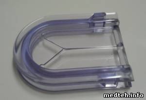

VarkusДата: Вторник, 18.Июн.2013, 18:25 | Сообщение # 21
Полотёр-настройщик
Moscow
Народ выручайте!!!
Меньше месяца назад поставил такой аппарат в ЛУ. Все хорошо, до тех пор пока в очередной раз женщина не начала его мыть и случайно в мыльной воде проглядела как слила 6 этих втулок в унитаз и смыла.
На сколько я понял в мануале они описаны так:
Небольшая проходная изолирующая втулка угловой трубки ...........6600-1248-500
А выглядит как на фото ниже.
Женщине за 50, в истерике, если делать официально то глав.врач с неё снимет полную стоимость. В нете порыскал: в России не нашел, а за бугром 12 Евро 1 штучка, а их 6 + доставка + растаможка + процент того кто привезет. С её мизерной зарплатой будет платить не один месяц. Жалко блин, женщина хорошая, еще старой закалки, но вот это... её просто из калеи каждый день теперь выбивает.
Может у кого есть такой инкубатор списаный или на запчасти? Я готов сам из своего кармана заплатить, переводом или на мобилу, если конечно цена будет посильной.
Помогите пожалуйста!

AlexiumДата: Вторник, 18.Июн.2013, 20:00 | Сообщение # 22
Varkus, погодите раскошеливаться - такая конструкция используется у всех инкубаторов, поищите в списанном - уверен найдете в Москве.

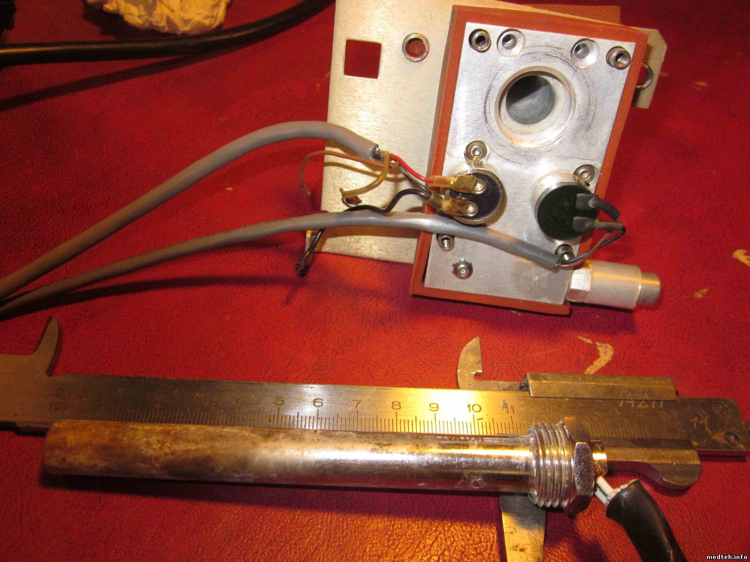

Давеча попал на ремонт кювез "fanem vision 2186",тест по влажности не проходил,до испарителя вода не доходила,прочистил трубки,воды налил и все заработало.

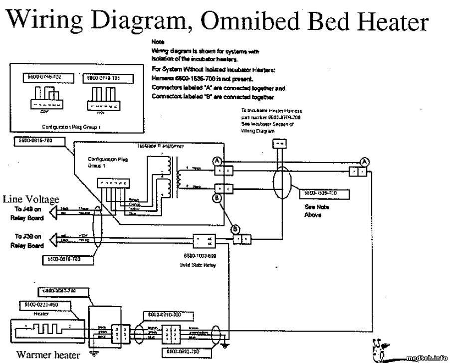

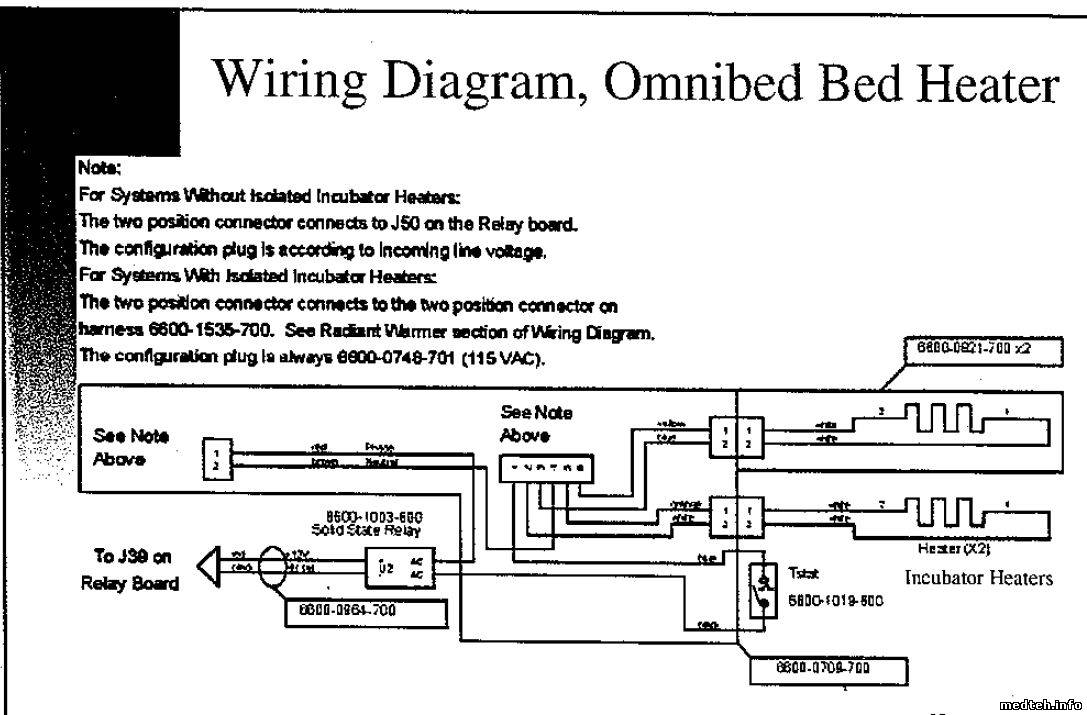

Alexium,
в продолжение (Смотрите цепи нагревателя воздуха. )
Сообщение отредактировал greetwarm - Суббота, 29.Июн.2013, 08:48

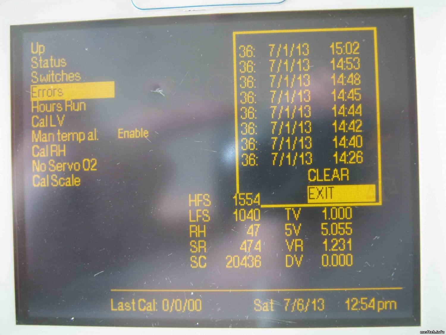

greetwarmДата: Четверг, 04.Июл.2013, 06:51 | Сообщение # 32
Санк-Петербург
SOS!!!

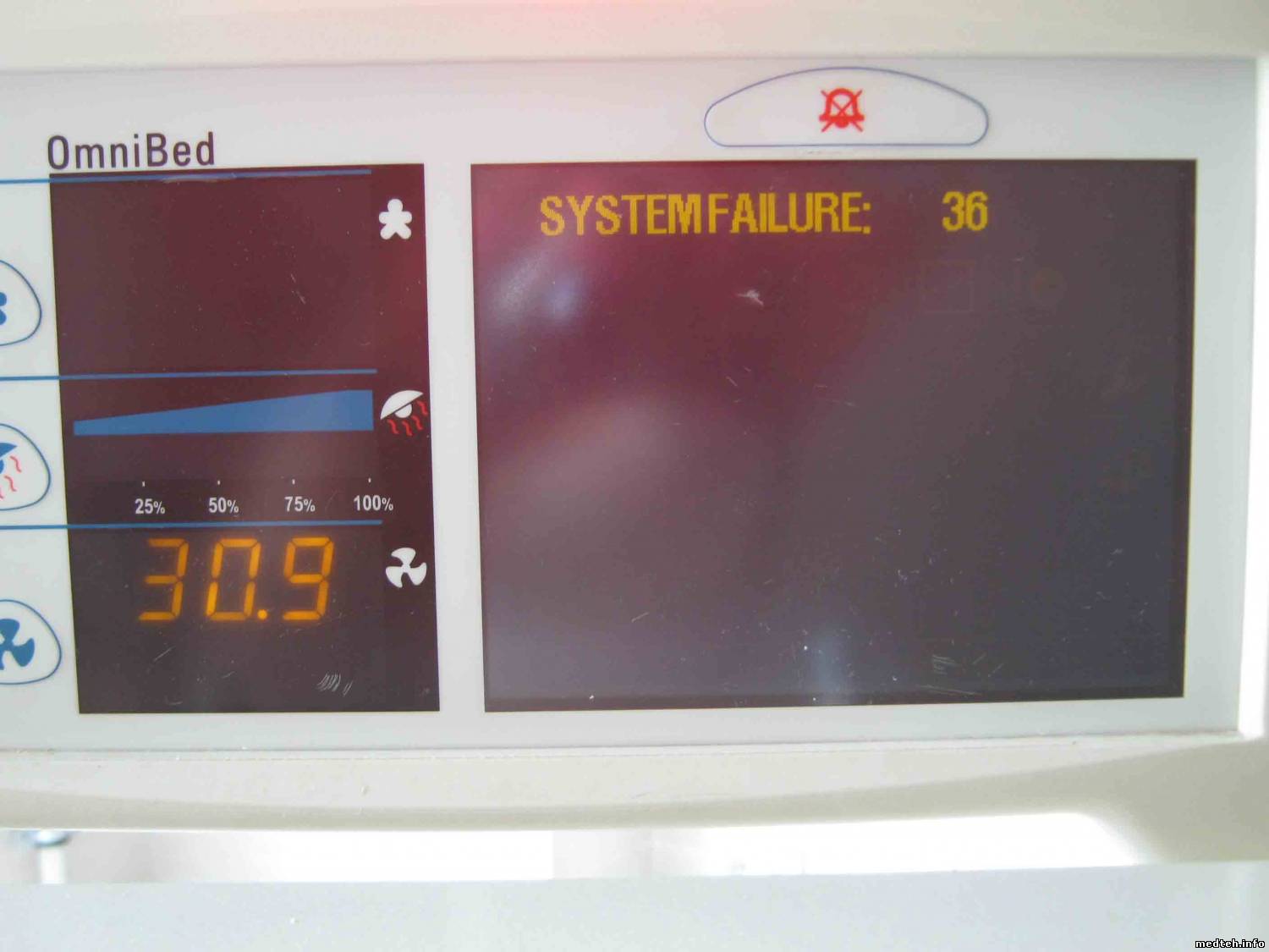

Подскажите пожайлуста кто знает про ошибку system failure 36
(инкубатор трансформер жираф,ошибка появляется через 15 секунд после включения ,и в режиме стола и в режиме инкубатора)
greetwarmДата: Четверг, 04.Июл.2013, 07:20 | Сообщение # 33
Санк-Петербург
Попробуйте тестером измерить сопротивление у живого датчика при измерении в прямом и обратном направлении.
(похоже 10 килоомные два резистора)

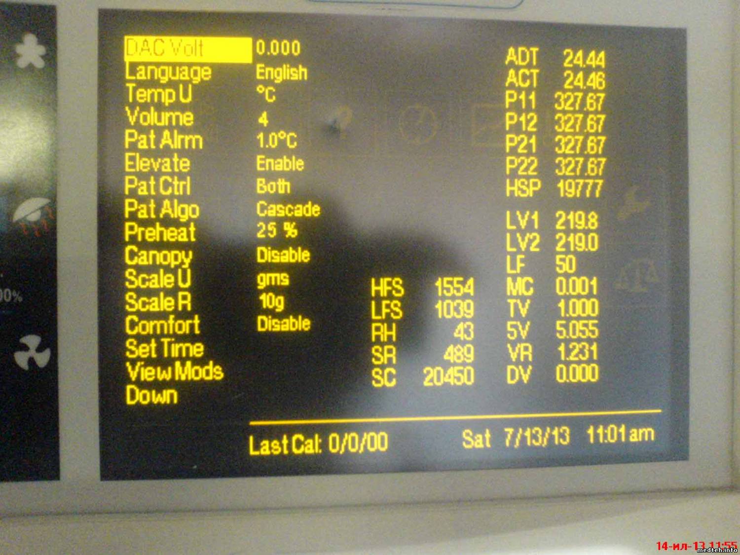

doctor_farshДата: Воскресенье, 07.Июл.2013, 00:38 | Сообщение # 34
У вас сообщений: 792
Благовещенск
я разбирад по книжке все разбирал снизу сначаля снимал нижнюю крышку где вентилятор стоит потом выше выше и выше

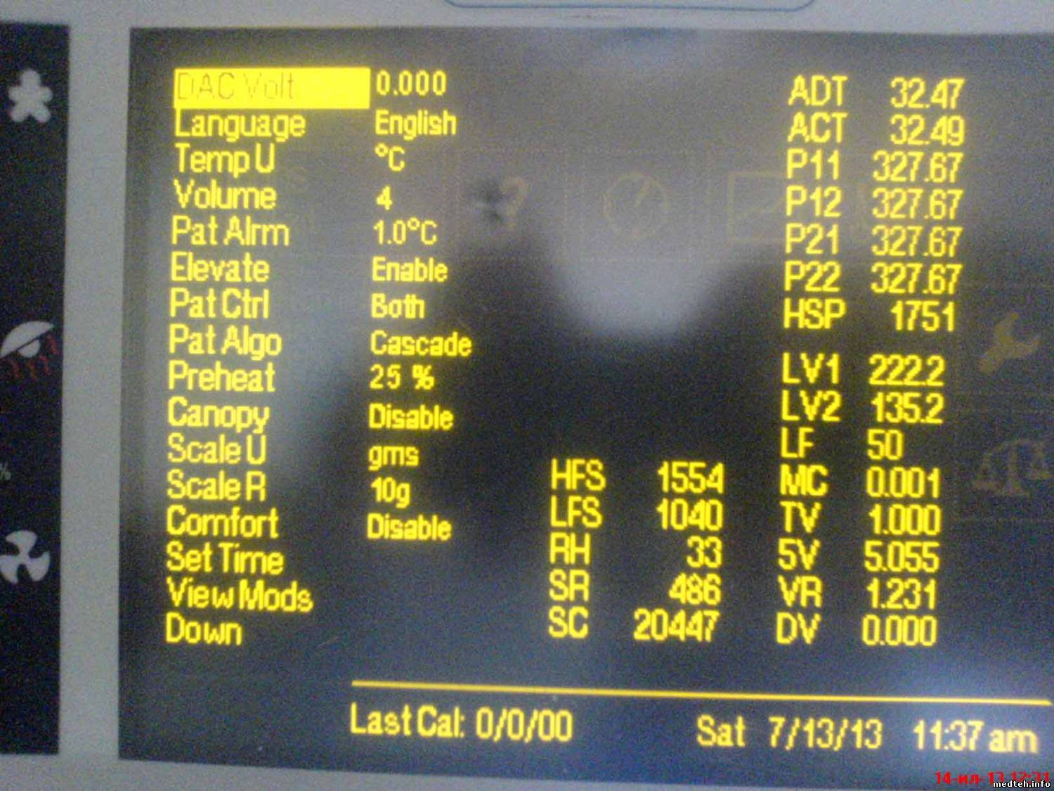

greetwarmДата: Воскресенье, 07.Июл.2013, 18:41 | Сообщение # 35
Санк-Петербург
SOS!!!
,SOS!!!
Подскажите пожайлуста, кто знает про ошибку system failure 36
(в моем мануале кодов ошибок с таким номером нет!!! )
Хаотично появляется при работе паапарата
отзавитесь товарищи!

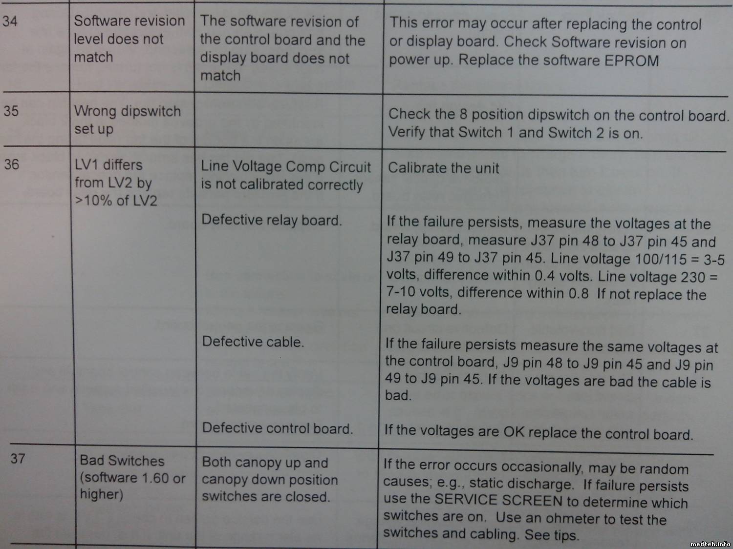

anton1522Дата: Пятница, 12.Июл.2013, 09:30 | Сообщение # 36
Н.Новгород
Описание ошибки 36
greetwarmДата: Вторник, 16.Июл.2013, 19:33 | Сообщение # 37
Санк-Петербург
Описание ошибки 36
не стал менять параметры калибровки
НО вот что получается LV 1 LV2 НА ХОЛОДНОМ ЗАПУСКЕ (Е36 не проявляется)
LV 1 LV2 ПОСЛЕ ПРОГРЕВА 15 МИНУТ ( Е36 ПРИСУТСТВУЕТ и не исчезает!)
МНОГО ДУМАЮ... МОЖЕТ КТО ПОДСКАЖЕТ.......(ПЛИС)

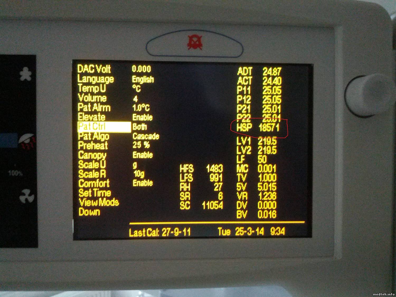

running777Дата: Среда, 26.Мар.2014, 14:22 | Сообщение # 38
По РОССИИ
SOS !!!
Подскажите каталожный номер датчика . Находится под днищем кювеза.
В сервисном меню определяется как HSP
Фото с другого жирафа. на нужном HSP 0
Сообщение отредактировал running777 - Среда, 26.Мар.2014, 14:27
AlexiumДата: Среда, 26.Мар.2014, 20:59 | Сообщение # 39
Сначала проверьте нет ли проблем с измерением сопротивления это датчика
HSP.pdf (91.8 Kb) · test_hsp.pdf (25.7 Kb) · probe.pdf (37.7 Kb)
running777Дата: Четверг, 27.Мар.2014, 09:30 | Сообщение # 40
По РОССИИ
Спасибо за наводку сегодня проверю.
