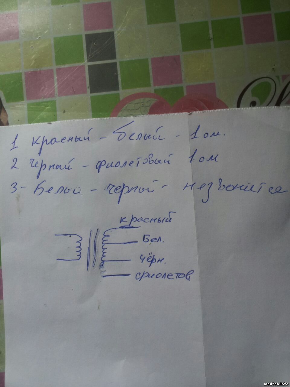

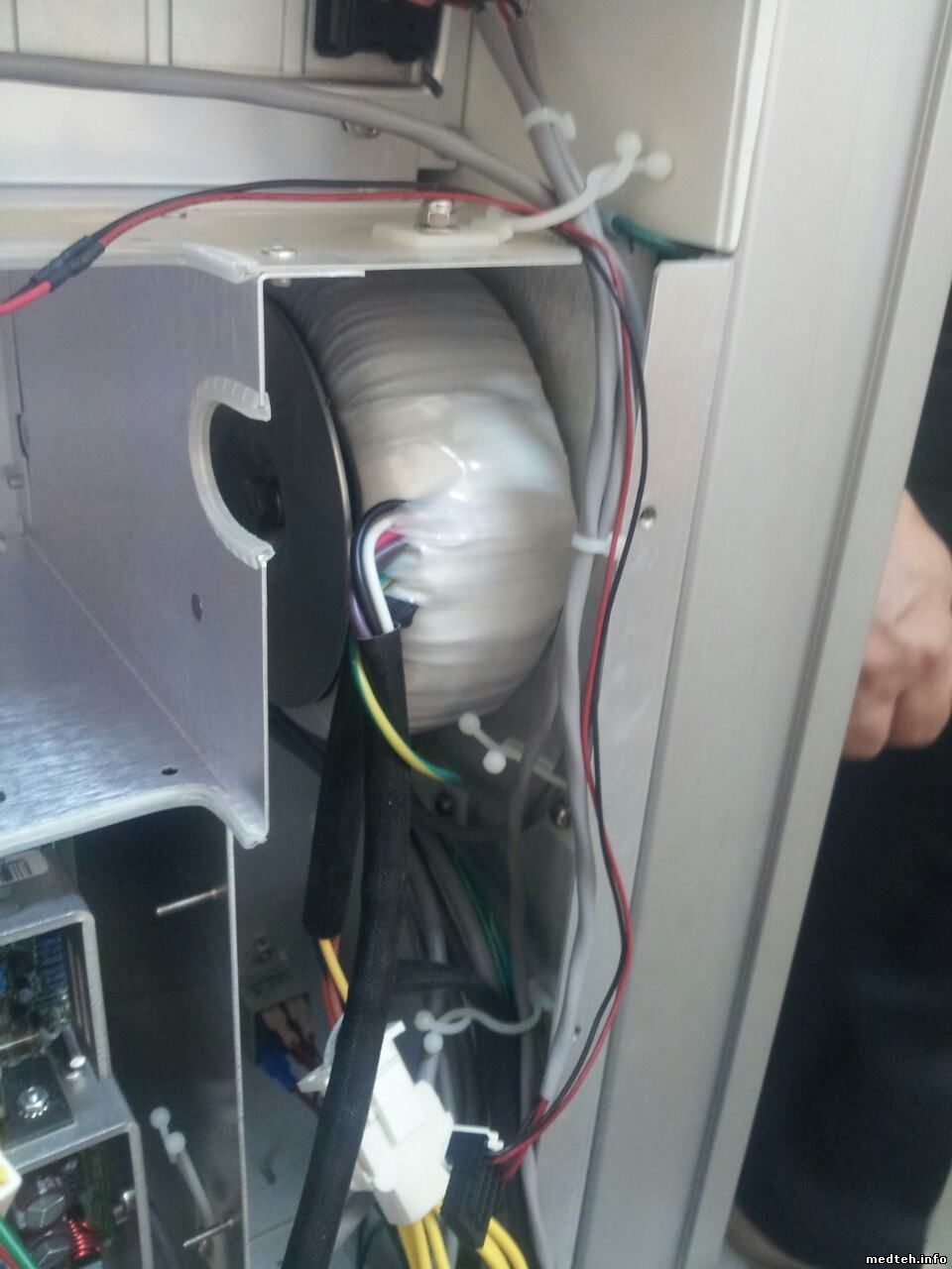

Перевёл эти документы Гуглом, осмотрели ещё раз, возникли новые вопросы.
Но прежде всего, уперлись (не знаю, правильно или неправильно) в развязывающий трансформатор (Рис. 1).
Напряжение на входе 230 вольт есть. С выхода 4-е провода - Красный, Белый, Черный и Фиолетовый. Сопротивление обмоток КБ - 1 Ом. Напряжение, когда включается реле на плате реле (внизу вертикальное), и пока не выключится из-за ошибки 15 V, То же самое между проводами Ч и Ф. Как я понял из документов, на Ч и Б мы должны иметь 115 V, но обмотка не звонится, и, соответственно, напряжения нет. Если я правильно понимаю, схема трансформатора такая, как на рис.3. Если так, то либо в Обрыве обмотка, либо термопредохранитель в её цепи.
Вопрос: я в правильном направлении иду или заблудился?

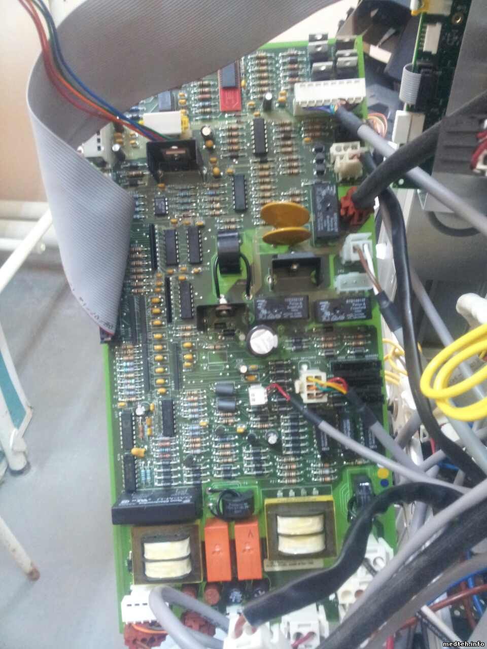

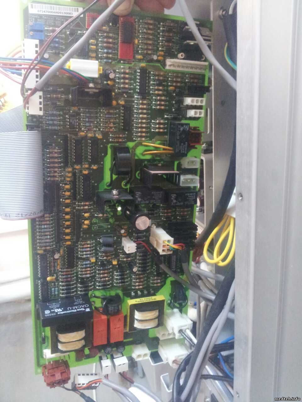

На всякий случай, привожу и фото платы реле - рис.2

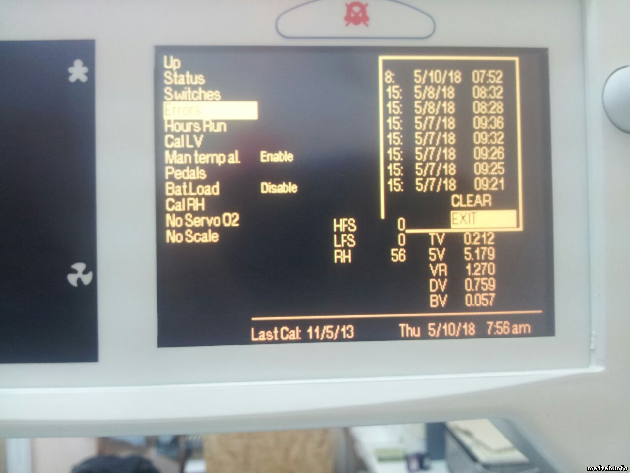

Попытались зайти с другой стороны: отключили 50-контактный шлейф,. вошёл в сервисный режим - рис.11.
Подключили обратно, и начали постепенно вынимать разъёмы из платы реле. Остались только разъёмы питания и вентилятора - рис. 22. Всё равно ошибка 15.
Можно ли сделать однозначный вывод, что дефект в плате реле?

Не работает перемещение вверх (мотор E-base по сервис-мануалу). Сам мотор и педали исправны. Неисправность в плате Rele-board. (При её пробной замене всё работает). На неисправной плате пробовали менять соответствующее твердотельное реле. Не помогло.
Плата Rele-board многослойная (трудно проследить схему по дорожкам).
