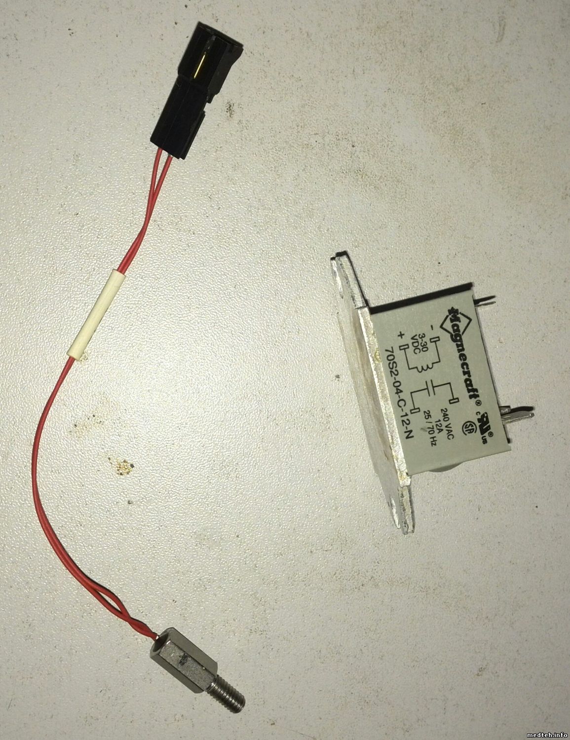

tuman_777Дата: Среда, 02.Дек.2015, 13:01 | Сообщение # 52
У вас сообщений: 84
электронщик
Подскажите, где возможно приобрести твердотельное реле 70S2-04-C-12-N(6600-1003-600) и термистор на нагревателе 6600-0742-700
RomualdДата: Среда, 02.Дек.2015, 14:44 | Сообщение # 53
У вас сообщений: 443
ремонт медоборудования
Липецк
http://www3.gehealthcare.ru/ru-ru....omnibed
как вариант...

МастерБакуДата: Среда, 02.Дек.2015, 22:36 | Сообщение # 55
стандартное изделие , гугл в помошь.
а тут приехали - собственное исполнение производителя , стандартное в нестандарном оформлении , только у производителя по его нестандартной цене.
tuman_777Дата: Четверг, 03.Дек.2015, 14:29 | Сообщение # 56
У вас сообщений: 84
электронщик
как у производителя приобрести.Контакты можно

AlexiumДата: Четверг, 17.Дек.2015, 22:04 | Сообщение # 58
Может такой? http://conrad.ru/doci...._en.pdf
МастерБакуДата: Четверг, 17.Дек.2015, 22:45 | Сообщение # 59
судя по размерам - не тот .
всяк извращается по своему - видать про тот что у вас и не знали. biggrin

tuman_777Дата: Пятница, 18.Дек.2015, 23:50 | Сообщение # 61
У вас сообщений: 84
электронщик
да и сами на него вышли.Номинала в 20ком только нужного нет.
Заказали оригинал
doctor_farshДата: Четверг, 07.Янв.2016, 00:19 | Сообщение # 62
У вас сообщений: 792
Благовещенск
tuman_777, Термистор фуфло - практически ни на что не влияет, при неисправности его только ошибка FAn always high speed. Решается заменой этого термистора на обычный 15 коомный (только надо через сервисное меню проконтролировать) и проблема уходит - можно снять кстати такой с компьютерного томографа GE - там тоже такой стоит)) Реле - обычная деталюшка, дешевле поискать и купить без накруток.
tuman_777Дата: Четверг, 07.Янв.2016, 20:01 | Сообщение # 63
У вас сообщений: 84
электронщик
не было времени разбираться заказали оригиналы. Реле более 6тр, термистор 20т.р
а так спасибо, учтем на будующее

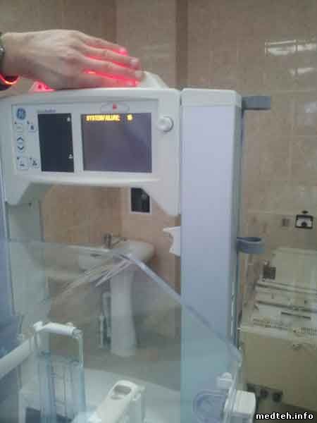

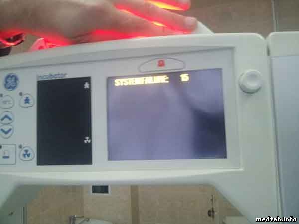

rusnakvvДата: Понедельник, 18.Дек.2017, 19:39 | Сообщение # 70
У вас сообщений: 48
инженер электронной техники
Молдова
Рыбница
Здесь же на форуме нашел, что 15-я ошибка - это:
"ошибка проверки реле безопасности нагревателя. невозможно включить нагреватель инкубатора.
датчик температуры воздуха выше 40C.
если устройство было отключено, когда нагреватель был горячим, позвольте вентилятору работать в течение нескольких минут, чтобы остыть до уровня ниже 40, затем отключите питание и выполните резервное копирование.
датчик воздушного дисплея закорочен.
Чек датчик воздуха. См. Советы.
неисправная плата реле
если отказ сохраняется, замените плату реле
неисправная схема ЦАП (DAC) на плате управления
если отказ сохраняется, замените плату управления
если ошибка возникает при калибровке АЦП, это может быть вызвано неспособностью отключить датчики во время калибровки
убедитесь, что J1, J2 и J4 на плате управления отсоединены. Убедитесь, что JP1 правильно позиционируется, а затем откалиброван"
Это перевод с английского.
датчики температуры точно проверены, на температуру реагируют. Непонятно с датчиками воздуха - есть в самой камере с отверстиями, если это он, то как его проверить? У него несколько проводов.
На плате релюшек вроде бы все живые.
Смущают 2 вещи:
До нас его смотрели, и выяснили, что дохлый аккумулятор типа "Крона". Мыего смотрели, он выдает 1,8 В, т.е., он, получается, не заряжался вообще.
И второе. При включении первым запускается вентилятор, если мы его отключаем, он все равно выдает 15-ю ошибку. Не мог ли он "заклинить" на этой ошибке, и ее необходимо сбросить? Если да, то как?

вопрос такой:
в боксе сдвоенный датчик. Первый, как я понял, температурный, 4 провода, 2 пары звонились около 7 кОм, на изменение температуры реагировали, т.е., вроде бы, рабочие.
А второй (тоже 4 провода) - с ним неясно. Это датчик воздуха? Если да, то он проверяет наличие кислорода?
Дело в том, что одна пара звонится - 117 кОм, вторая пара не звонится даже на пределе в 2 МОм. Как он должен звониться?

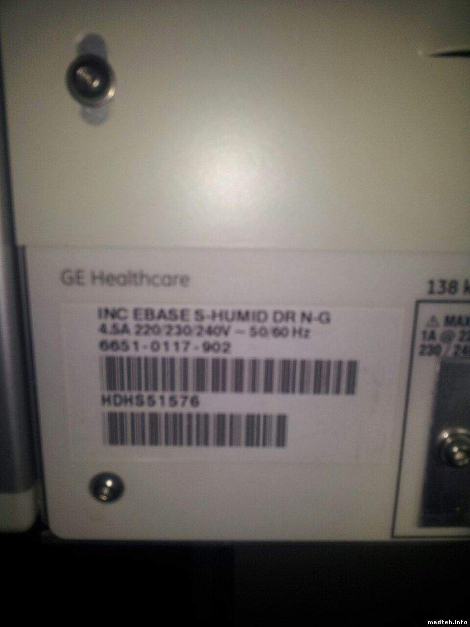

Я тоже не в курсе был, пока начальство не решило, что присланный по гуманитарке аппарат, и провалявшийся неизвестно, сколько лет в кладовке, не помешало бы сделать.
А по существу - вот его шильдик:

AlexiumДата: Четверг, 21.Дек.2017, 11:42 | Сообщение # 74
Мне не нужен шильдик, мне нужно фото кювеза и фото морды блока управления.

это поможет для опознания?
Нет, это список опций.
Цитата rusnakvv ()
кроме размазывания меня носом по грязи, пока ничего не услышал.
Я уже озвучивал раньше в чем может быть причина, если лень проверять, продолжайте дальше измерять сопротивление датчика кислорода.
http://www.medteh.info/forum/59-4617-1
rusnakvvДата: Четверг, 21.Дек.2017, 21:35 | Сообщение # 79
У вас сообщений: 48
Молдова
Рыбница
Цитата
извините , это не оскорбление - это констатация факта
не надо извиняться, я это знаю.
И я понимаю, что это инкубатор для новорожденных, именно поэтому и хочется, чтобы он работал.
Система такая:
система здравоохранения у нас нищая, держится только на гуманитарке из России. Соответственно, и медтехников нормального уровня здесь нет. Мы, 2 электронщика, при нашем, за год упавшем вдвое всеобщем уровне жизни, не отказались от просьбы главврача поработать у них на полставки. Обычно было по мелочи, аппаратики в физиотерапии и т.п.
Платят нам, на ваши российские 6 тысяч, т.е., здесь ситуация, когда начальство понимает, что делает вид, что платит зарплату, а мы делаем вид, что надо работать.
Но это грубо. На деле, нам почти по 60, и у нас сохранилась совесть, поэтому стараемся не делать вид , а делать, по мере возможности, работу.
Началось с того, что попросили посмотреть флюорограф, поскольку еще более старый медтехник, отвечающий за них, отказывался иметь дело с новой аппаратурой. С помощью этого форума запустили. Потом запустили еще три аналогичных аппарата, опять же с вашей помощью.
И заработок тут особо не причем, за эти 4 аппарата даже обещанной на радостях премии не дали. Ну и хрен с ней. Зато в тубдиспансере сейчас людям не надо ехать в другой город за 130 км, чтобы сделать снимок.
Аппетит приходит во время еды. Вот и теперь просят сделать эту гуманитарку, присланную несколько лет назад, и ни дня здесь не проработавшую.
Ну не можем мы отказаться именно потому, что Вы сами сказали - этот аппарат может спасти, пусть даже одного ребенка, он уже себя окупит. Или Вы думаете, что мы стараемся его сделать из-за денег?
Ну теоретически можно же отремонтировать его через форум? Вы нам совет, что проверить, мы проверили, сообщили о результате. Нет, смотрим дальше.
Нам никто слова не скажет, если мы скажем, что 15 ошибка по мануалу означает ошибку датчика температуры (10 ком) либо платы управления, либо платы реле. А значит, обращайте в GE, пусть делают. И аппарат благополучно скончается в кладовке.
Просто совесть не позволяет.
