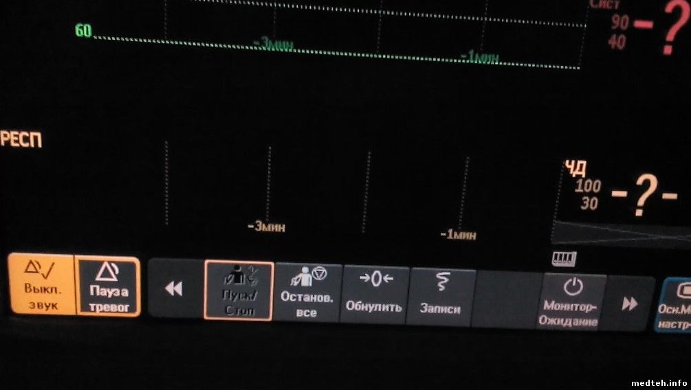

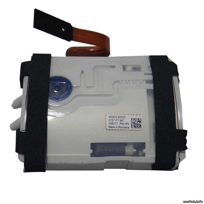

Монитор пациента Philips IntelliVue MP40 "нАД сбой оборуд" shok как устранить эту ошибку? и даёт ли такую ошибку насос M3000-60003 ???

15-46 Выяснилось для чего стоит ATMLH118 "Atmel AT88SC118". На ней организован, счётчик наработки, клапанов и насоса, как-то они, там под-читали, что при бесконтрольной работе, либо коллектор мотора, вырабатывается и КЗ, драйверам, на плате, либо резинки клапанов пропускают и внедрили, эту гадость "AT88SC118" как в картридже принтера ...
нАД сбой оборуд

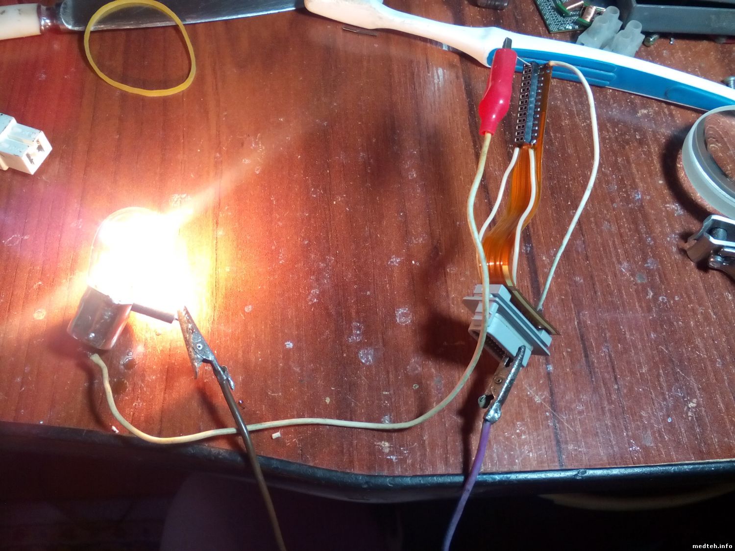

Вообщем был обрыв шлейфа, но прибор не показывал, вспомнил старинный способ прозвонки через мощный потребитель, лампу галогенную на 24 вольта, все обрывы мне показала их было три...
Теперь, мотор, накачки манжеты, клинит или насос, ну да ладно может исправим yes

Была такая же неисправность.
Официалы Philips выставили ценник в 3000 usd за новый модуль с возвратом неисправного.
Решили не заморачиваться отправили в Китай ремонт обошелся в 15 раз дешевле.
Время разбираться не было, и под рукой рабочего для сравнения не оказалось.

Насос починил простой как три рубля но есть один нюанс при разборе понимаешь

Ремонт компрессора не помог. Или с прошивкой трабл. (венгерская версия) или шлейф.
Китайцы не сообщили. Вскрою узнаю.
