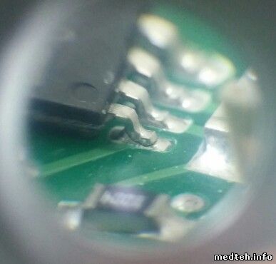

GeorgijДата: Вторник, 09.Апр.2019, 16:43 | Сообщение # 325
Цитата vodkb ()
О, Georgij меня опередил! Меня же натолкнул на мысль о пропайке случай, когда после снятия напряжений и протирки спиртом аппарат заработал, а когда хотел отдавать еще раз включил - опять 046! Странное поведение для якобы сдохшего ОУ. Ну и пропаял все ноги (жало заточил в иголку, без припоя, 300 градусов) - 5 штук вылечил, неделя - работают!
Спасибо, коллега, за отзыв!
На моей практике достаточно было пропаять только первую ногу. Я много раз внимательно рассматривал пайку всех ног операционника, но с постоянным упорством трещина всегда была на одной и той же первой ноге.
Фото прилагаю:
Сообщение отредактировал Georgij - Среда, 10.Апр.2019, 10:03

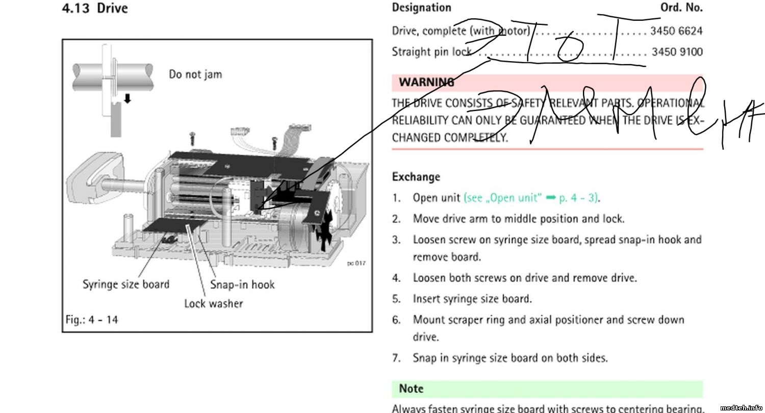

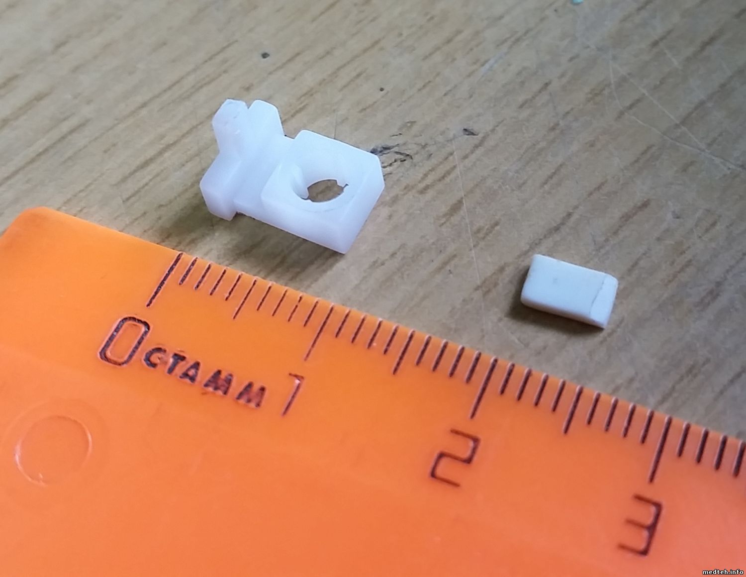

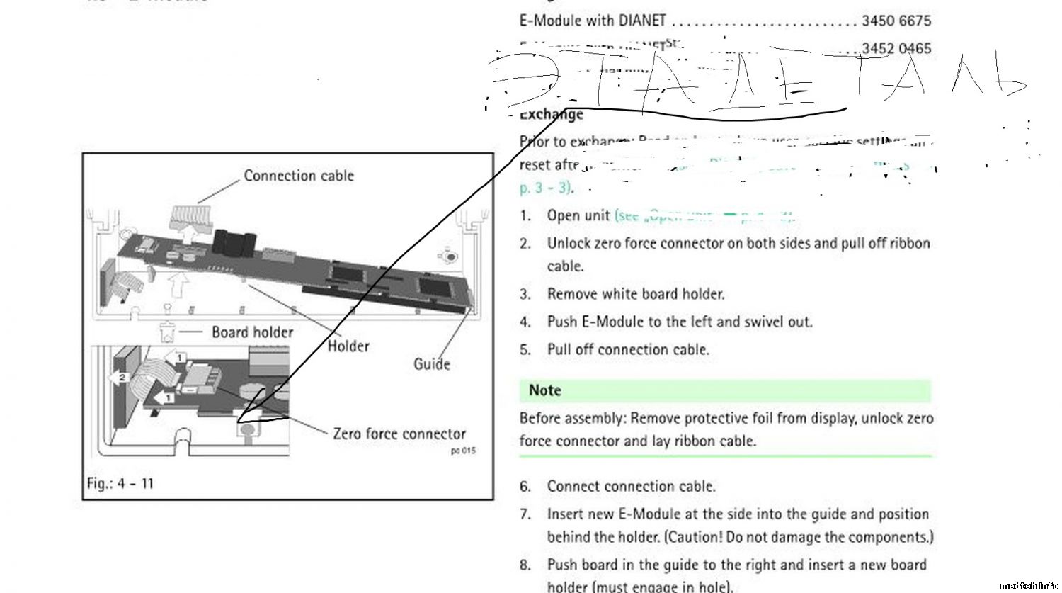

ПетровДата: Вторник, 09.Июл.2019, 11:44 | Сообщение # 326
У вас сообщений: 91
Разбираю второй насос и наблюдаю детали лежащие на дне. Вторая деталь обломленная от чего-то часть. Пока не могу определить откуда.

Serg74Дата: Вторник, 09.Июл.2019, 12:05 | Сообщение # 327
У вас сообщений: 1101
Инженер лаборатория ИВЛ
Петров,
Это обломки элемента крепления основной платы.

AlexiumДата: Вторник, 09.Июл.2019, 13:29 | Сообщение # 328
ПетровДата: Вторник, 09.Июл.2019, 13:53 | Сообщение # 329
У вас сообщений: 91
По первой детали понял.
AlexiumДата: Вторник, 09.Июл.2019, 14:21 | Сообщение # 330
Скорее всего, это сломан элемент укладки/крепежа шлейфа, идущего на толкатель поршня шприца.
ПетровДата: Вторник, 09.Июл.2019, 17:46 | Сообщение # 331
У вас сообщений: 91
На видимой части не видно, может с тыльной стороны.
Насос работает, думаю, оставить как есть.

oscilografДата: Вторник, 20.Сен.2022, 15:10 | Сообщение # 341
Краснодарский край
Коллеги, здравствуйте.
Ошибки 046 и 138 - "лечение" произвели при помощи пайки 1-ой ножки микросхемы.
Действительно, как упоминалось выше, в микроскоп увидел трещину пайки. Как только подпаял всё сразу заработало.
Выражаю глубокое признание и уважение первому, кто нашёл "данную болезнь"!
