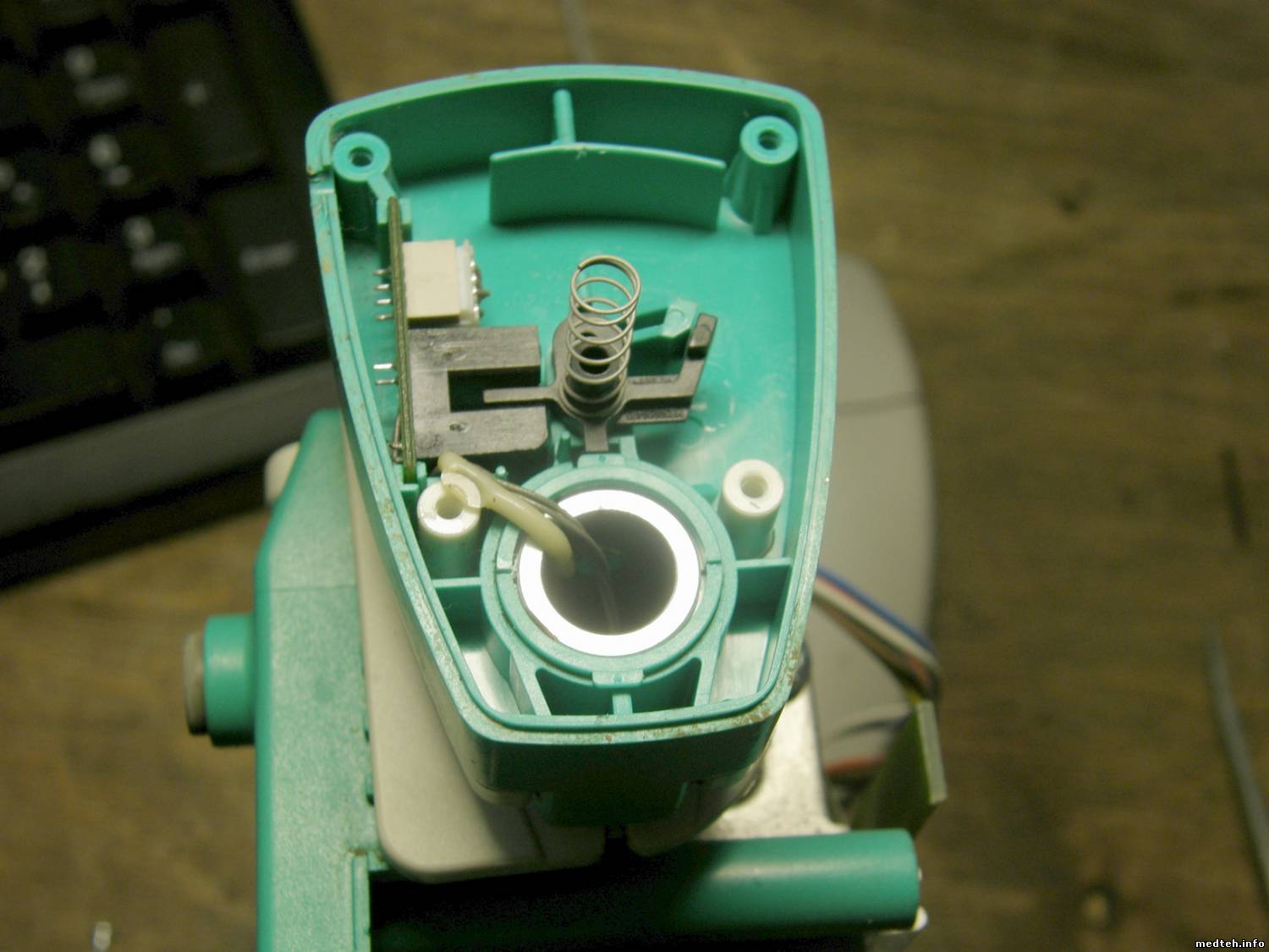

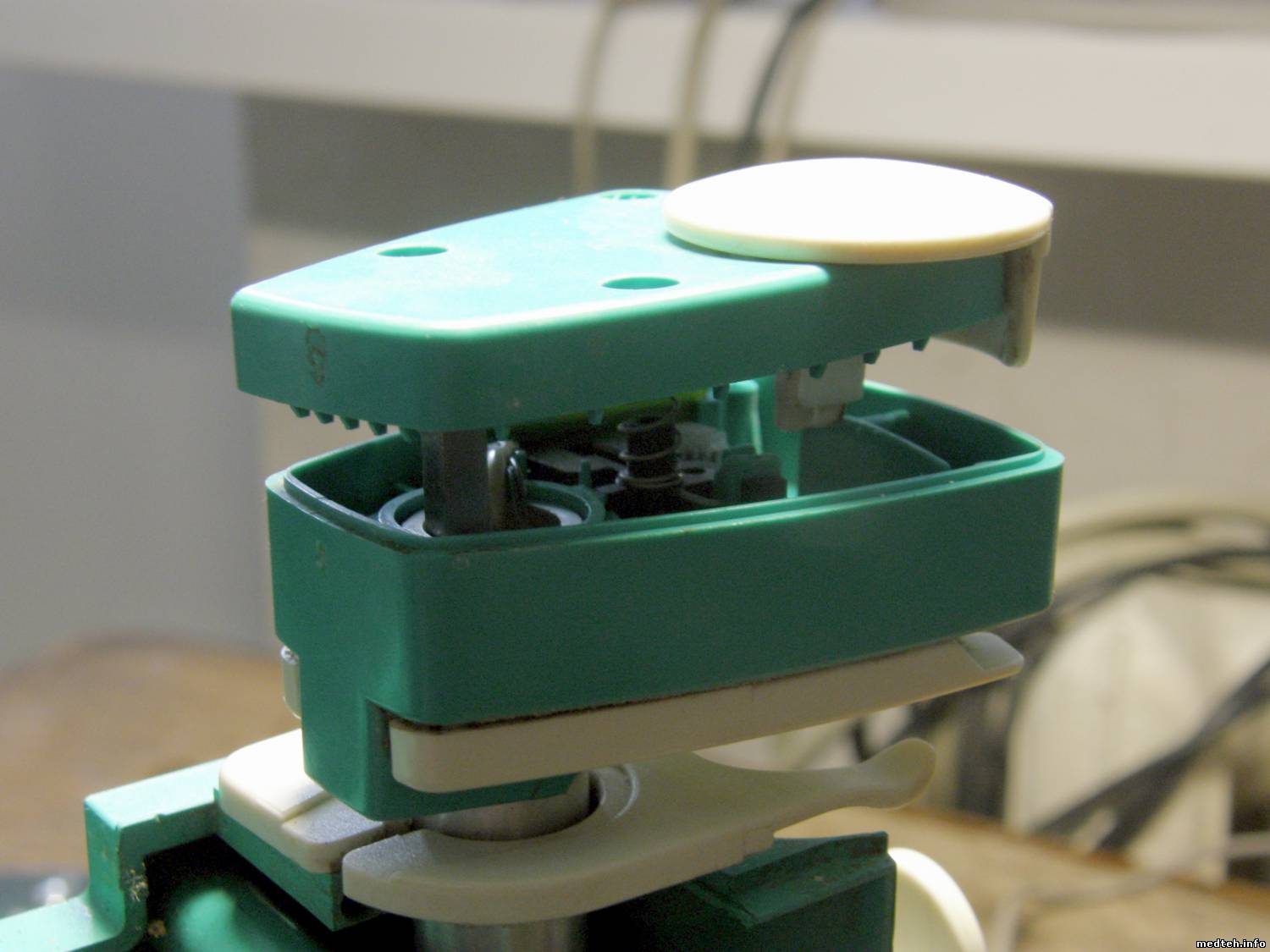

У меня в таком насосе вышел из строя концевичок, который определяет наличие шприца .Не могу её разобрать.
Как она разбирается?
Или только ломать?

Концевик находится в головке, которая давит на шприц. Вот её-то я и не могу разобрать.

Попытки разобрать были, но до этого не дошло. Обошлось все подгибанием пластиковых ламелек что прижимают шприц. Там действительно есть кнопка. Вероятней всего крышка на клипсах, но уж очень тугая, страх перед тем что сломать можно!!!

Да. Видимо, прийдётся ломать.
Кнопка не работает. А без неё он всё равно не пашет. Насос в смысле.
Есть ещё вариант: замкнуть провода, идущие от кнопки, внутри насоса. Пусть всё время будет нажатая. Завтра проверю, можно ли будет в таком режиме устанавливать программу.

Quote (SableStr)
- а может даже и на циакриле. Но жалко не крышку, а рычажок, который включает-выключает ход шприца.
VOL35Дата: Четверг, 22.Июл.2010, 11:14 | Сообщение # 25
Сервисн.инженер
Крышка на болтах,а они под заглушками-ничего ломать не нужно...

У меня возникала такое предположение, но сколько я не ковырял эти заглушки - бесполезно.
Кстати, собратья по работе мне говорили об этом же.
Может всё-таки разные модели бывают?
Но спасибо, поковыряю с пристрастием.

pvn, на компакте и компакте с одни и теже крышки)

Всё! Спасибо всем!
Разобрал. Ковырнул от души и заглушка поддалась. А долго не хотела. Я ведь сам был на правильном пути, но так туго она туда забита, что я побоялся применять силу. Там оказалась тоже оптопара. Вылетел беленький рычажок, как не пойму. Поставил на место и всё работает. drinks
