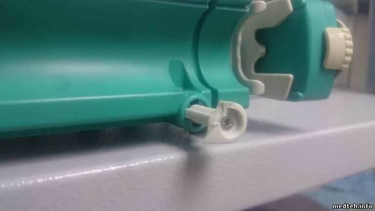

Сломался держатель шприца на perfuzor compact
Где можно заказать/найти эту деталь?

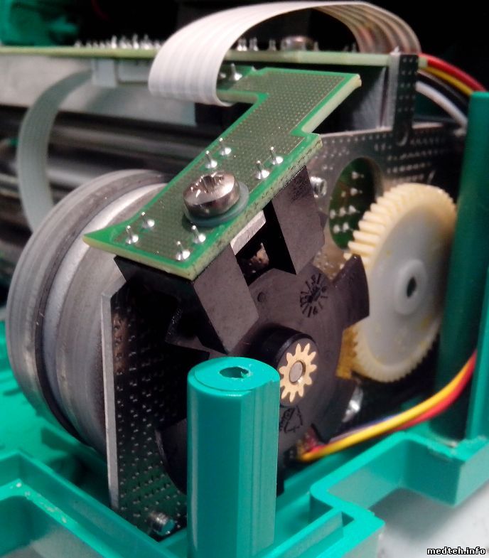

Цитата seabee ()
Overflow это обратная связь с мотора вроде.
а что там в моторе? Шаговый двигатель, и оптотахометр, проверить последовательно всё. если до процика всё нормально, тогда скорее швах. yes возьми точно такой же браун и поменяй местами, чтобы понять или с двигателем, или с платой. unknown
seabeeДата: Вторник, 07.Авг.2018, 08:32 | Сообщение # 315
У вас сообщений: 1316
Цитата dan ()
Рукой докрутил за шаговый двигатель до упора где стоят три датчика на верхней плате.Затем включаю аппарат и по одному лепестку ,что на шаговом двигателе подкручиваю двигатель в обратную сторону.И так по одному лепестку кручу до тех пор пока при очередном включении не будет ошибки 046 и визжать авария
Лепестки черные что на двигателе?Мне не помогло.
Сообщение отредактировал seabee - Вторник, 07.Авг.2018, 08:33
