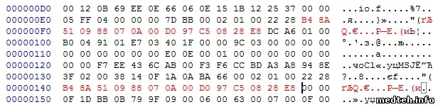

По аналогии с предыдущей моделькой ломал... Так как буржуи шибко ленивые в плане программ: глянул обмен проца с еепромом, нашел аналогичные куски обмена. :) С учетом прежней модельки, разбор полетов занял час. :)
Кто-то тут дамп с микрухи I2C выкладывал. Вытащил от туда значения счетчиков и воткнул в тот, который у меня есть.
В тесте показания счетчиков поменялись.
было 00 154 4624 а стало: 00 154 4717 9999 :)
Работает так же.
Бывает...
Shurik_71Дата: Суббота, 08.Авг.2015, 19:05 | Сообщение # 221
У вас сообщений: 50
Ремонт контроллеров управления
Жуть
Модель 8714843, микросхемка 24c64:
Прописать с адресов 10F2 и 16B2: 3A 57 02 06 20 11 00 02 57 E5 06 BF 30 8A
В тесте будет писать: 00 154 4717 9999

В общем принесли сегодня опять подопытного с 046. Как обычно почистил белую пыль на плате. Расслабил тензорезистор, включил - 046. Собрал, включил - 046. Взял "исправную" плату - включил - все норм. Взял неисправную, поменял микру - и заработало. Метод с тензорезистором не проканал, возьму на вооружение на будущее может где сработает
Я полностью, конец балки с тензорезистором, освобождал и включал. Ошибка пропадала.

Пришёл в ремонт B/Braun Perfusor compact S. При включении даёт ошибку 046, при повторном нажатии меняет на 138. Подскажите что за коды и что делать.

Скольлко часов отработал аппарат? Просто сейчас такой фокус сделали, после наработки определенного количества часов его только на свалку либо менять основную плату!!!!

Это ошибка головки привода. Чаще всего помогает очистка платки головки привода. Если не помогает-попробуйте ее заменить на аналогичную. Ну а дальше-замена всей головки. Правда при любых манипуляциях с головкой (даже после вытаскивания платки для чистки) необходима калибровка аппарата, с помощью специальных калибров...

Иногда помогает во время загрузки аппарата быстро включать-отключать сетевой провод. Ошибка сбрасывается, дальше работает нормально (какое-то время)

Связано с головкой привода.
Присылайте, отремонтируем,откалибруем и сбросим счетчик часов

Цитата Shurik_71 ()
Чет тихо...
У кого получилось переписать счетчики в этих девайсах?
Присылайте,отремонтируем
