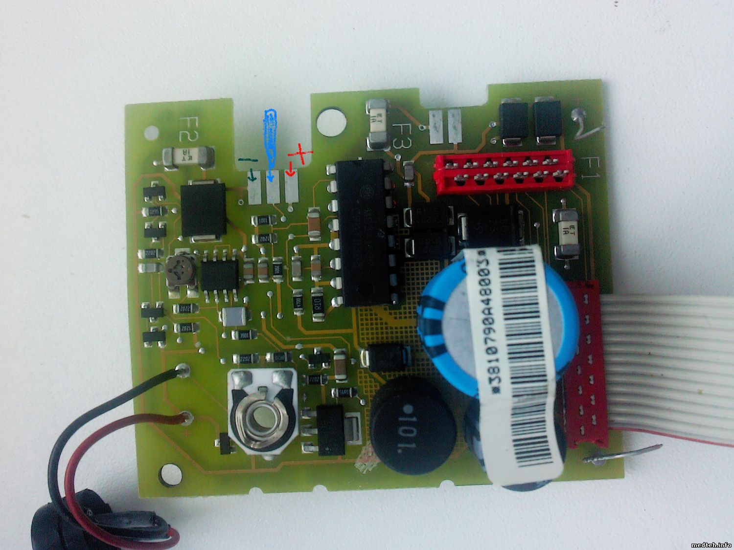

Shurik_71, как обещал...средний который помечен синим, перемыкает разъёмом на другую сторону платы, и тогда становится видимым АКБ... меня интересует, каким образом контроллер считывает емкость АКБ? да, провода от АКБ должны быть максимально короткими, сантима 3, иначе ничего не будет работать...делал 5 сантимов, так типа зарядка идёт, но на дисплее ничего не происходит, как будто разряжена АКБ.. да когда не заметил соплю, то у меня F2 как светодиод загорелся...хотя остался цел...прикол однако..

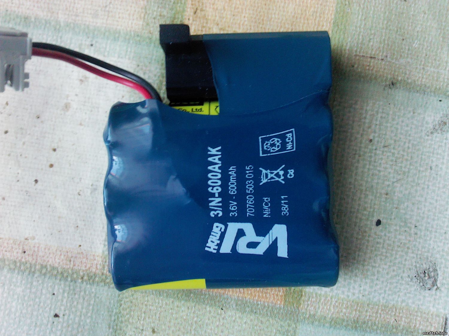

3.6 вольт 600ма ...нет реально показывает, очевидно каким то образом по внутреннему сопротивлению АКБ мерит...

"3.6 вольт" это шо за АКБ?
Не может он физически мерять внутреннее сопротивление АКБ, нечем... :)
Хотяб 6 вольтов ему воткни...
3.6 вольта мало ему...
А фирменный АКБ на сколько, случаем не на 4.8V?

нет не мало мс34163р это же преобразователь и стабилизатор одновременно...

мс34163р - только понижающий от трансформатора. на выходе 6.5 вольтов
на 555 похоже на нем собрана зарядка... при работе от батареек или АКБ так и прет на плату проца все...
А источник(повышающий) 5 вольтов - на плате проца собран(индуктивность единственная стоит).

Средний контакт из трех, который на разъеме АКБ, который замыкает на землю. Этот сигнал идет на плату проца.
Замкнут об землю - АКБ, разомкнут - значит батарейки.

на разобранном аппарате поэкспериментировал:
- подключил на средние контакты включатель
зацепил LiIon( 4 вольта) аккумулятор, заряженный:
с замкнутым включателем показывает: разряженный аккум и 000A
с разомкнутым включателем показывает: 2 палки и 000b
подключил свинец на 6 вольтов:
с разомкнутым включателем показывает: полный аккум и 000b
И похоже емкость они не меряю... по крайней мере с той прогой, что у меня... возможно в других реализациях они что-то меряют.
ЗЫ
ну и похоже, что 3.6 вольта аккум не под него... похоже, туда 6 вольтов надобна сувать... :)
Как-то так... :)
PS 2
При замыкании средних контактов идет переключение на аккум и на контакты аккумулятора прет 5.9вольта(типа заряд) при подключенном 220... Но это на моем стенде... так что я думаю, что 5.9 вольта для никелькадмиевого(3.6 вольта) аккума великовато будет.
И сдается мне, что мой стенд по определению не мОгет работать с аккумуляторами... чего не сувал - всегда батарейка пуская...
