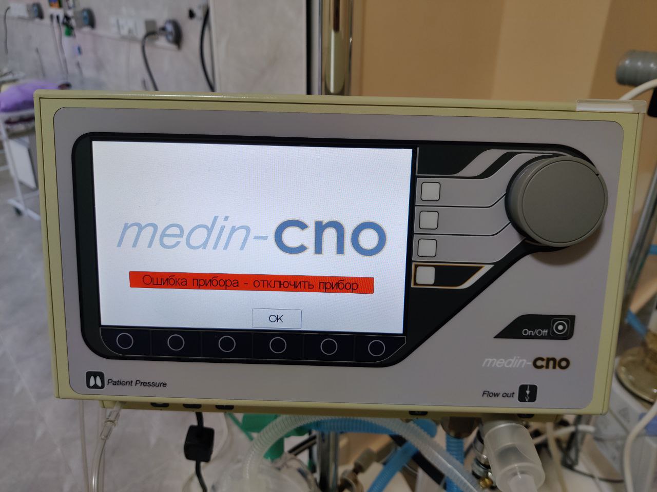

Аппарат (система) активной nСРАР-терапии для неонатологии (новорожденных) CNO компании Medin Medical Innovations GmbH, Германия.
В процессе эксплуатации аппарата появилась "напоминалка" о том, что нужно произвести его техническое обслуживание.
Вопрос: как сбросить это сообщение?
Официалы говорят, что нужен какой-то специальный тарированный ключ, но, честно говоря, в это как-то мало верится.

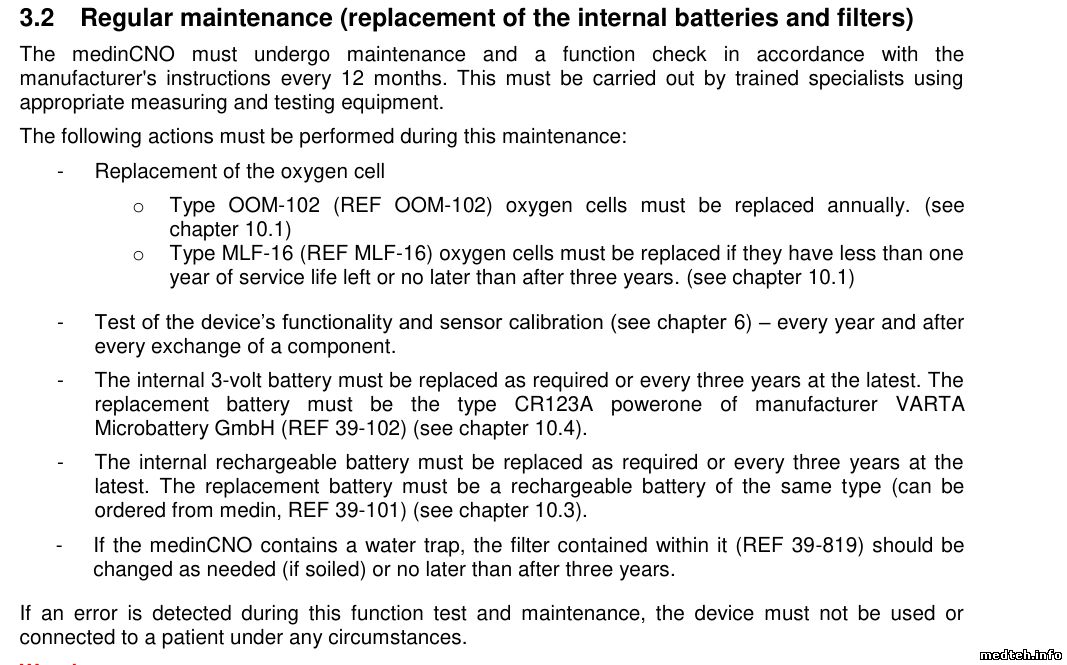

mhalut4Дата: Среда, 28.Ноя.2018, 08:15 | Сообщение # 2
У вас сообщений: 57
Моршанск
Нужно провести ТО по регламенту через сервисное меню, вроде, ничего для этого не нужно сильно специального.

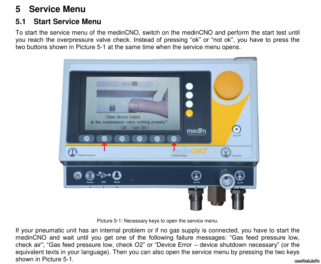

Serov-OVДата: Воскресенье, 02.Дек.2018, 19:53 | Сообщение # 3
У вас сообщений: 228
Котовск
А как войти в сервисное меню и что входит в ТО?

Аналогично в поисках сервис-мануала или подсказки как зайти в сервис меню ...
