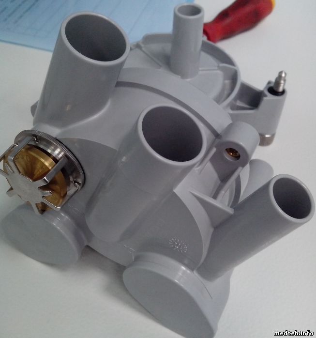

Опять теже грабли.При проверки утечки контура в режиме вентилляции-утечка контура больше 700,при проверки утечки в режиме мех. -утечка меньше 100.Оставил пока так в работе.
seabeeДата: Пятница, 06.Апр.2018, 08:03 | Сообщение # 33
У вас сообщений: 1318
Вот этот клапан перебрал и утечка исчезла.Уже не первый раз.Видимо требуется его протирать раз в 3 месяца.

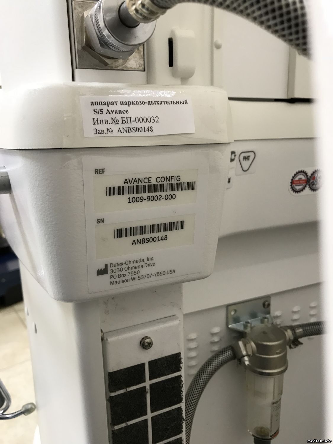

Здравствуйте! Извините, может кто уже сталкивался с такой проблемой! Аппарат тонет! Следы воды в электромагнитный клапан! Откуда там вода-понять не можем! Проверяли компрессор - там сухо!
Абсорбент меняем через каждые 2-3 дня(это 5-6 операций). Конденсат образуется мгновенно и в Абсорбент и в контура! Помогите понять...
brikrenДата: Вторник, 19.Фев.2019, 07:31 | Сообщение # 39
У вас сообщений: 219
BLR
masjana007, наркозник воду не генерирует (мелочь от реакции поглощения CO2 не влияет на работу НДА) и к водоснабжению не подключен. Единственное, что может загнать воду к внутренним элементам аппарата, это компрессор. Сухость в компрессоре - не показатель. Больше всего влаги оседает в самом далёком конце воздушного шланга, т.е. у входа в наркозник. Если аппарат пока ещё не "утонул", то в качестве хоть какой-либо защиты можно повесить влагоотделитель у входа в аппарат (cv. приложенный файл).
masjana007Дата: Вторник, 19.Фев.2019, 14:32 | Сообщение # 40
Анестезиологическое
Валдай
Большое спасибо, влагоотделитель мы поставим! Но ведь это только за держит процесс! (( неужели нет возможности устранить этот дефект?! Может вы знаете, причину возникновения?!
