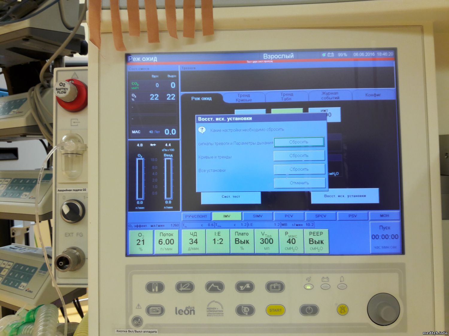

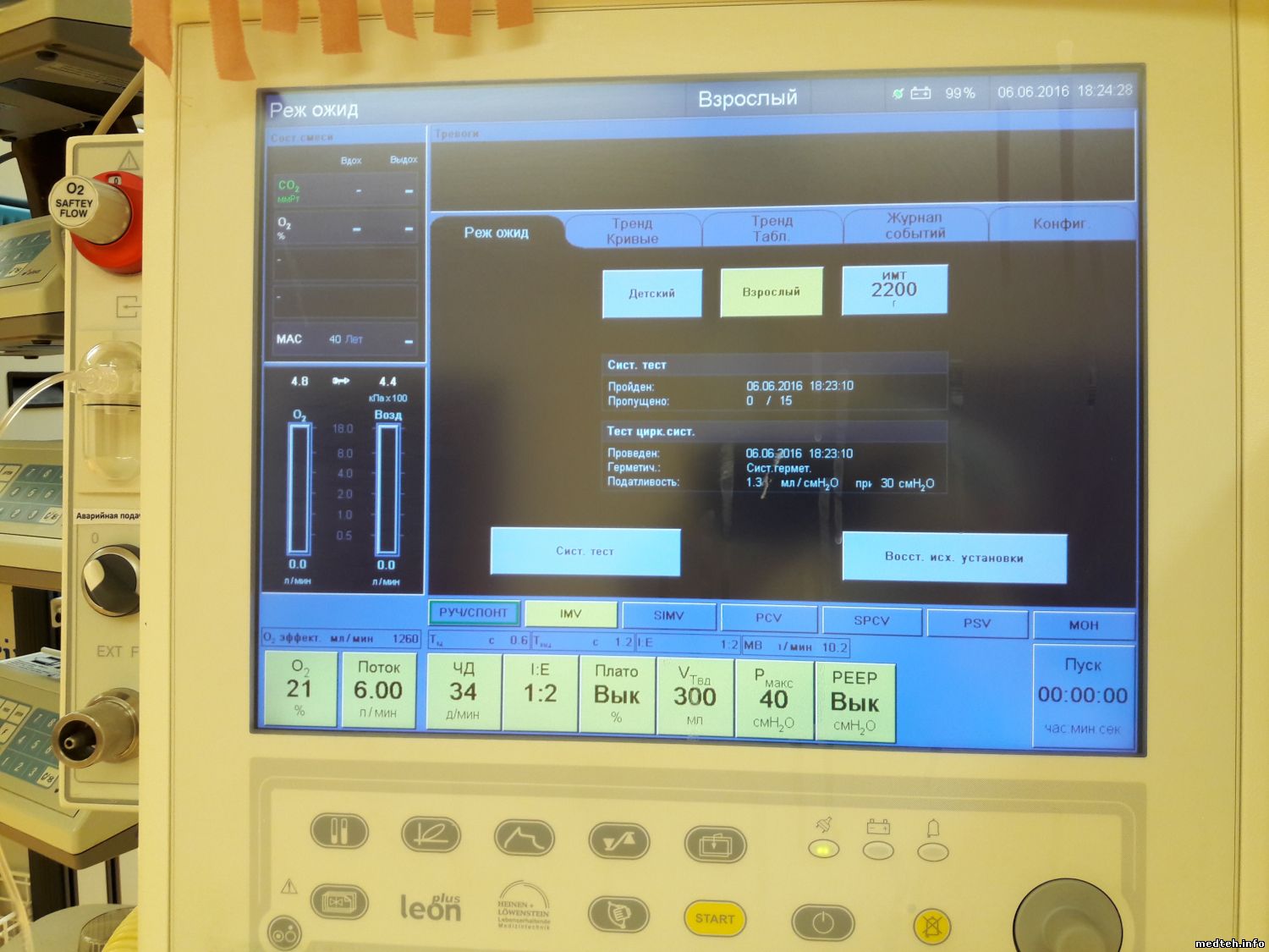

blackspecialДата: Пятница, 17.Июн.2016, 05:40 | Сообщение # 51
У вас сообщений: 58
При сохранении желаемых дыхательных/параметров на наркозном аппарате Leon plus (3.7.11) сохранения при включении не отображаются. При нажатии в меню режиме ожидания клавишу “восстановить исходные установки”-> “ Сбросить сигналы тревог и параметров дыхания”, то значения сохраненные выводятся.
Все сохранения производились согласно инструкции. Также производились различные манипуляции сохранений, ничего не изменилось (автоматически не отображает, только через сброс).
Данные сохраняются, но при запуске выводятся совершенно другие значения. (Ограничения тревог и нужный режим при включении сохраняются).
Может кто сталкивался с такой ситуацией?
Сообщение отредактировал blackspecial - Пятница, 17.Июн.2016, 05:42

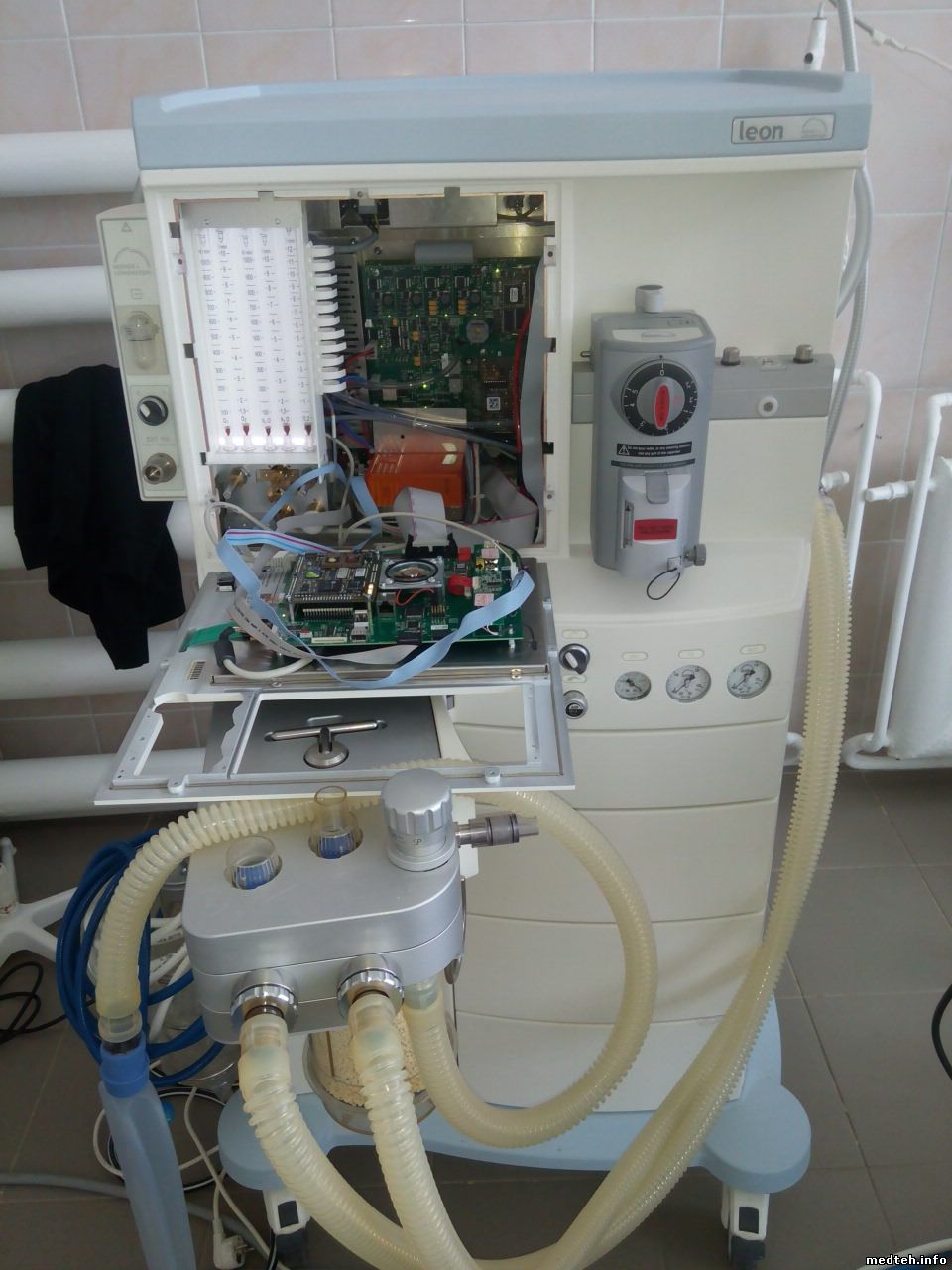

Stanislav_FirstДата: Пятница, 29.Мар.2019, 10:03 | Сообщение # 58
У вас сообщений: 135
Инженер-электроник
Запорожье
Доброго времени суток!
Аппарат Leon, в ремонте 2-е шт.
Не проходят тестирование (второй аппарат проходит через раз).
Не проходят тест "Респиратор", соответственно, и "Циркуляция".
Ошибка Т69
Растяж.: Не доступ. смес. раб. газа.
В случае, если аппарат проходит тестирование, включаю в режиме вентиляции. Выдаёт ошибку Т82 (неисправность Artema AION).
Как осуществляется газоанализ в аппарате Leon?
Газоанализатора я там не нашёл, кроме как датчика кислорода.
Воздух подключен, вместо кислорода подаю давление с другого компрессора. Если я не ошибаюсь, то тестирование должен пройти и без подачи кислорода, достаточно подключение воздуха.
Менял блоки клапанов смесителя рабочих газов, там где клапана с определенной пропускаемостью на 24В.
Результат тот же, аппарат, который проходил тестирование с некоторой попытки, так себя и вёл, ну, а второй, как не проходил, так и не проходит.
Проверял клапана блока подключения газов, все работают.
Подскажите, пожалуйста, в чём может быть причина такого поведения аппаратов.
И ещё, один аппарат перешёл на немецкий язык, тачскрин не работает, отключен.
С помощью клавиатуры не могу выбрать функцию "сервис" в окне конфигурации, просто не могу даже выделить енкодером.
Буду очень благодарен за любую помощь и консультацию.

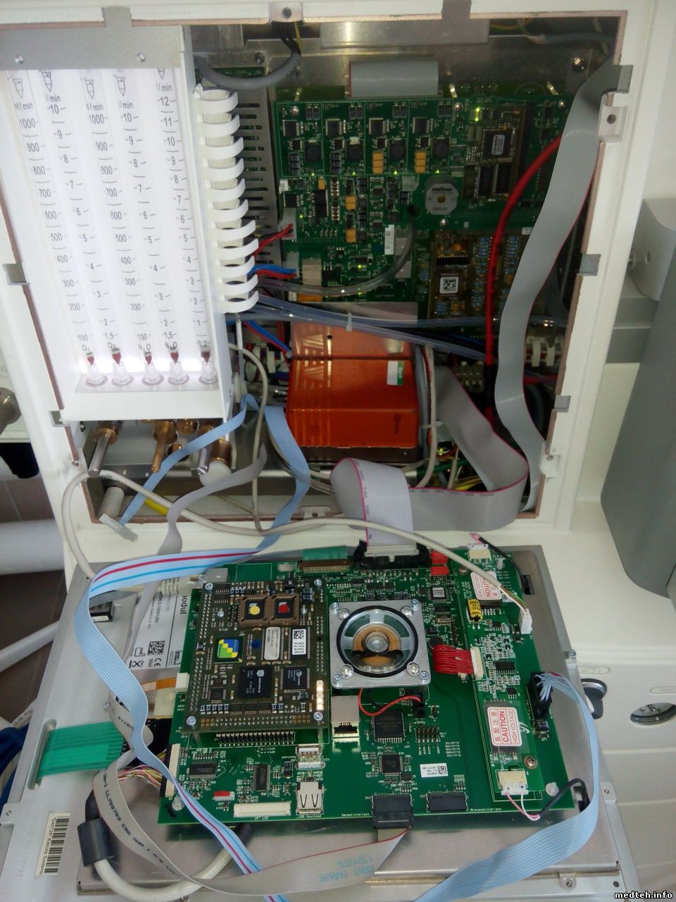

vlad1791Дата: Пятница, 10.Янв.2020, 08:51 | Сообщение # 59
У вас сообщений: 56
Инженер по мед.обору
Доброго дня!
Подскажите по кодам ошибок. Выдаёт ошибку: Т:84 Ошибка контрольной суммы. Аппарат в целом работает нормально, но врачам не нравится что аппарат пищит.

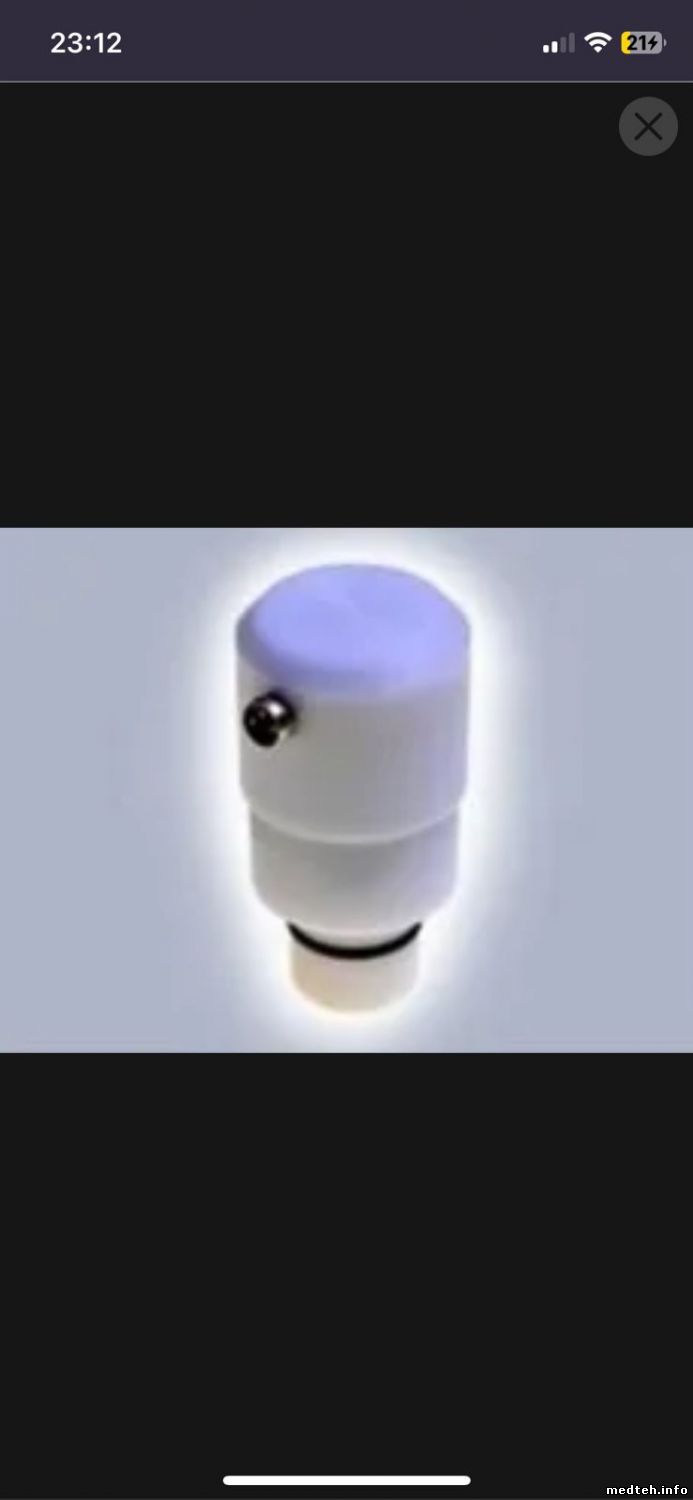

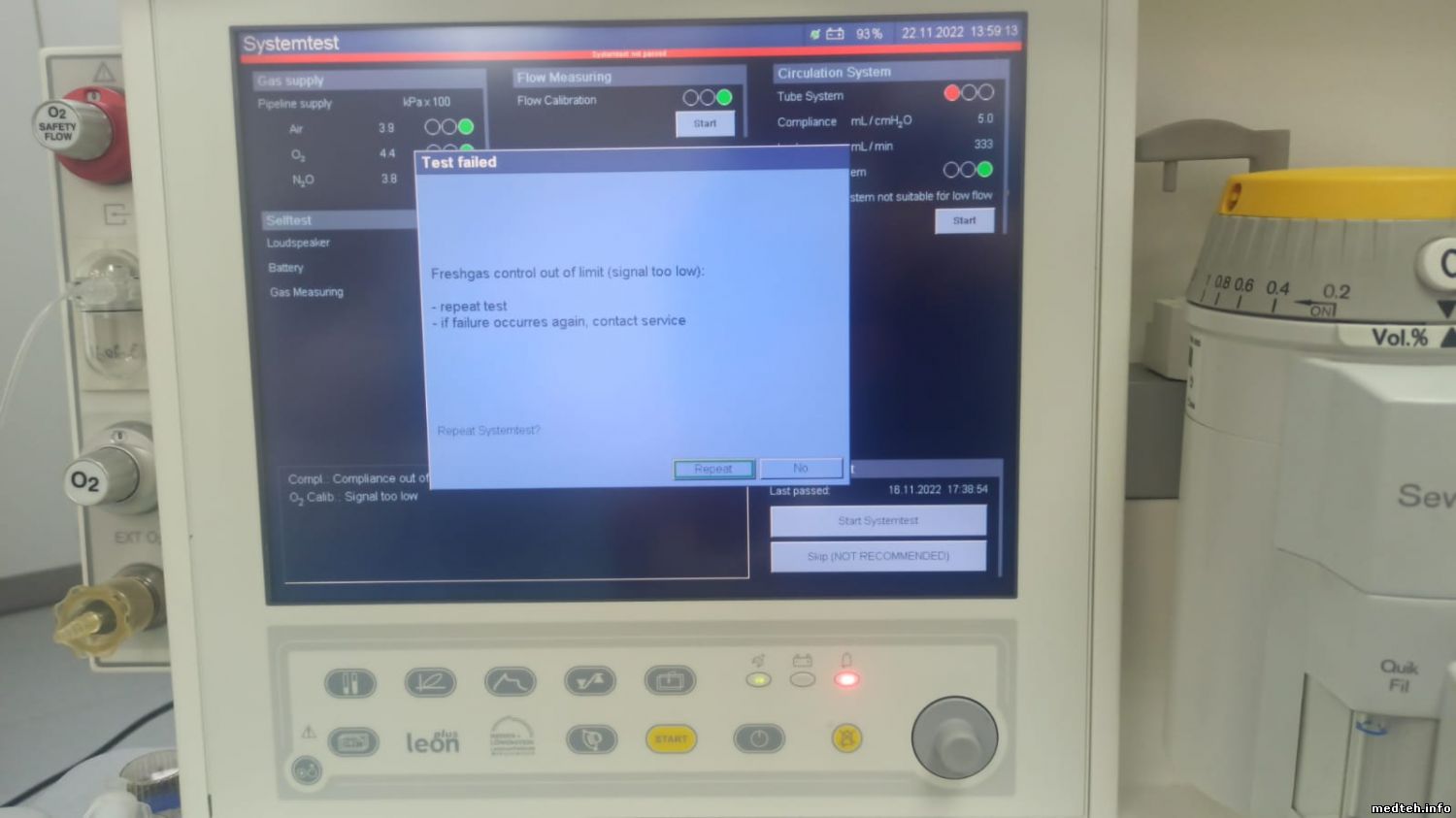

ambroseДата: Четверг, 24.Ноя.2022, 11:38 | Сообщение # 63
У вас сообщений: 162
инженер по радиоэлектронике
НДА Leon plus при включенной закиси в сервисном меню и gas check OFF даёт ошибку "T71", при gas check ON ->T19, во время самотеста выдаёт ошибку - "О2" не обнаружен или фрешгазконтрол вне диапазона. При работе с закисью работает 2-5 мин, потом пишет: "неисправен миксер" и переходит на чистый кислород.
При выключении закиси самотестирование проходит и работает без нареканий. Как я понимаю, дозирование воздуха и закиси одно и тоже, просто на входе подключает или закись, или воздух - поправьте, если не так.
Тот кто уже разбирал аппарат, пришлите фото датчика O2, а то в мануале один тип, тут пишут про ООМ102.
ambroseДата: Среда, 30.Ноя.2022, 13:35 | Сообщение # 64
Решено, датчик Еnvitec ООМ102.
Всем спасибо.
