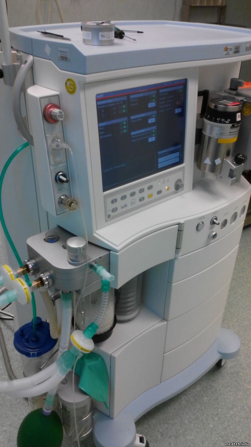

MunlikДата: Среда, 05.Мар.2014, 19:44 | Сообщение # 4
У вас сообщений: 250
сервис-инженер
Петропавловск

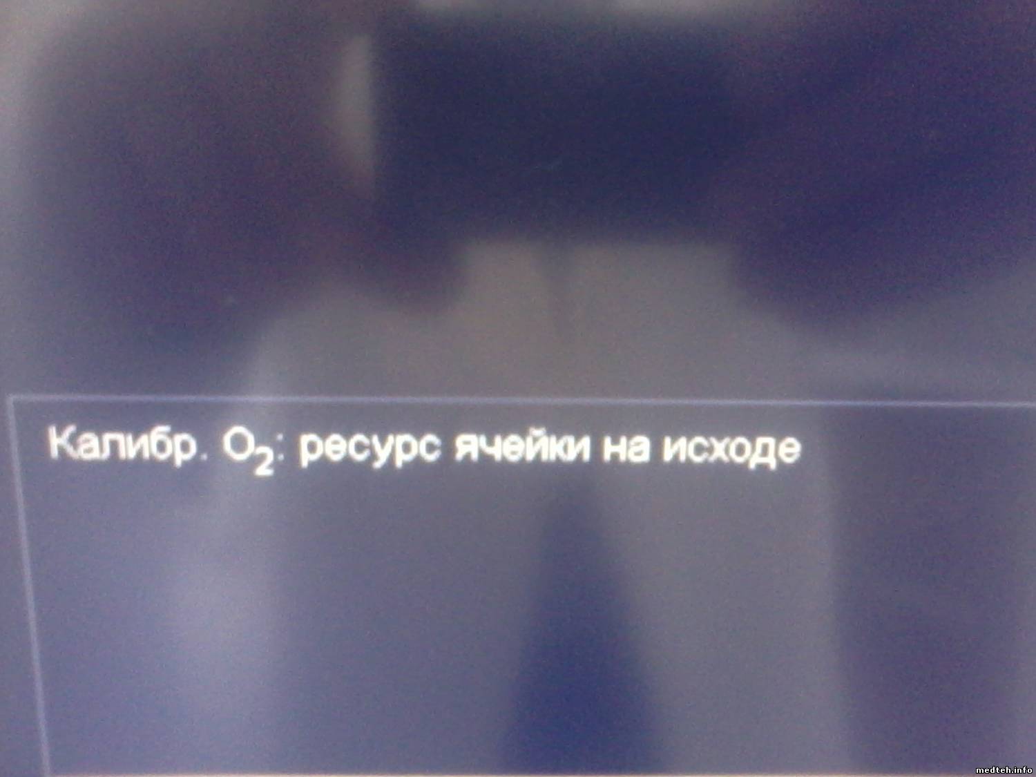

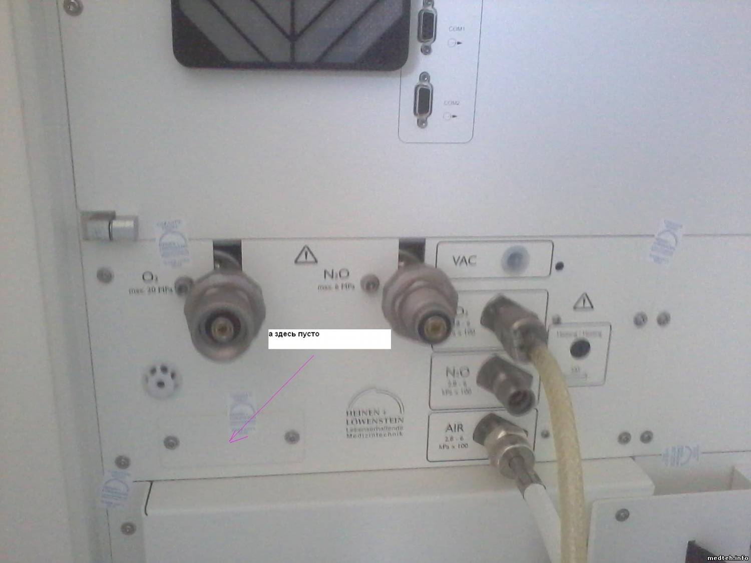

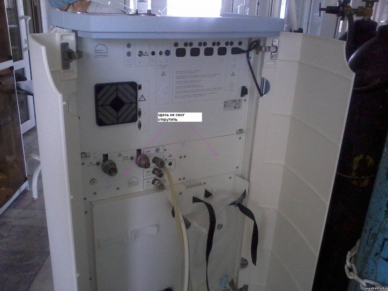

Коллеги дорогие! Тоже проблема в ИВЛ Leon plus только связано с датчиком О2. В роде все ясно не проходит тест: Проверка смесителя свежего газа В анатации (в низу монитора пишет: Колибровка О2: ресурс ячейки на исходе). Вся проблема в том что не можем найти где он находиться,
мануал весь перелестали коментарий много но рисунков нет (их просто представители удалили). Датчики потоков нашли а кислорода нет. Если что стр 223 пункт 16.2.1.2.3. Элемент О2 рис.176
Так бы напряжения на нем замерить да заказать новый. Если у кого от гаспод представителей фирмы досталось полная версия мануала буду просто рад!!!
фото вылаживаю.
5991826.jpg (92.2 Kb) · 4612184.jpg (122.1 Kb) · 4037828.jpg (109.5 Kb) · 6890222.jpg (85.2 Kb) · 3218848.jpg (106.7 Kb)
Сообщение отредактировал Munlik - Среда, 05.Мар.2014, 19:47

MunlikДата: Пятница, 07.Мар.2014, 17:38 | Сообщение # 8
сервис-инженер
Петропавловск
Цитата d1mka ()
так ты решил проблему ?
представляеш нет, открутил и что там "фига" а астольные понели не откручиваються (звездочка), как будто на клею. Но нашли все-таки мануал
и там по рисункам все-таки спереди (см фото) и как быть?

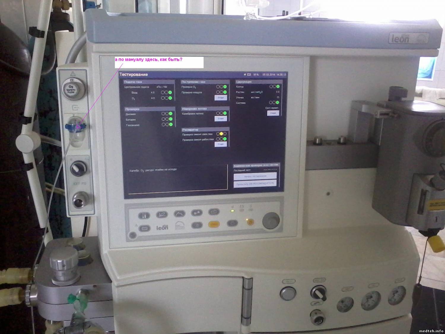

DimitriusДата: Пятница, 07.Мар.2014, 23:11 | Сообщение # 9
У вас сообщений: 410
Munlik, Второе фото, откручиваешь болты вверху и по бокам верхней панели (да там звёздочка), и у тебя открывается панель на которой розетки, фильтр как полочка(не зря на ней петли) и открывается доступ. Ну а дальше смотри и увидишь, а заведующую хорошо поздравь и отправь заниматься своим делом drinks
Сообщение отредактировал Dimitrius - Пятница, 07.Мар.2014, 23:12

d1mkaДата: Понедельник, 10.Мар.2014, 11:28 | Сообщение # 11
У вас сообщений: 28
Молдова
Chisinau
http://www.medteh.info/_fr/91/7147339.jpg
tebe tut i nicevo ne nado tebe vyshe nado otkrutiti i tam kak polacika otkryvaetsa i uvidesh datcik O2

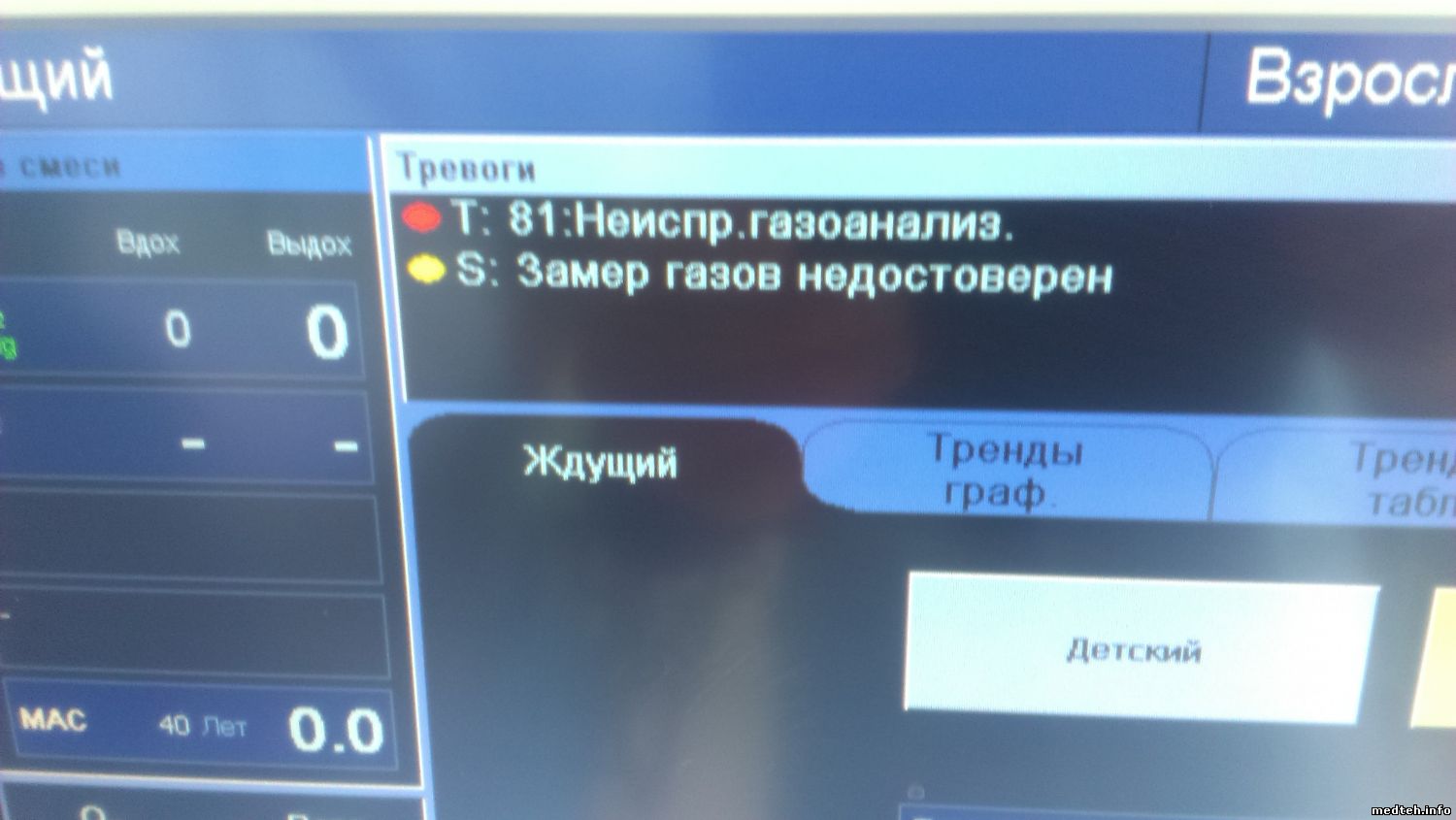

AristowДата: Понедельник, 26.Май.2014, 13:21 | Сообщение # 16
Павлодар
Всем привет.Аппарат калибровку всю проходит но постоянно пищит при работе по этой проблеме.Аппарат проработал уже года три.Фото прилагаю,заранее спасибо

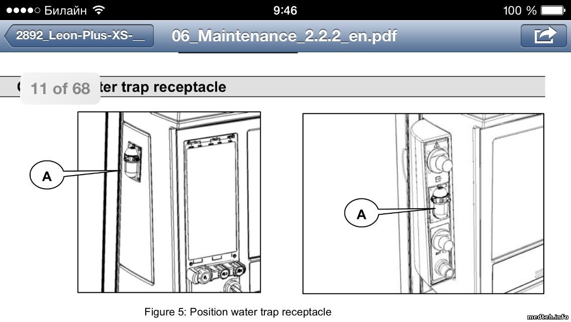

fedorenko_dkДата: Понедельник, 26.Май.2014, 14:40 | Сообщение # 17
У вас сообщений: 147
главный инженер
Ловушку на газоанализатор меняли?
fedorenko_dkДата: Понедельник, 26.Май.2014, 14:41 | Сообщение # 18
главный инженер
Водяную
AristowДата: Вторник, 27.Май.2014, 10:25 | Сообщение # 19
Павлодар
спасибо,если есть возможность то где это находится,заранее спасибо
fedorenko_dkДата: Среда, 28.Май.2014, 02:52 | Сообщение # 20
главный инженер
Фото во вложении.
Если не поможет, то в сервисном меню есть тест на утечку газоанализатора, может быть из- за этого.
Еще, что хуже всего, может быть необходима калибровка газоанализатора по калибровочному газу (сами вы это вряд ли сделаете).
AristowДата: Среда, 28.Май.2014, 07:35 | Сообщение # 21
Павлодар
Спасибо за информацию обязательно проверим.ЧТО ЗА КАЛИБРОВОЧНЫЙ ГАЗ
fedorenko_dkДата: Среда, 28.Май.2014, 13:55 | Сообщение # 22
главный инженер
Калибровочный газ- смесь в определенной пропорции (в сервисной документации написано чего, и сколько) кислорода, анестетика, азота и co2 (вроде так) . Эта смесь газов стоит дорого, и хватает ее всего на несколько калибровок (штук 5-10). Завод рекомендует калибровать газоанализатор раз в год.
Попробуйте пройти тест на утечку газоанализатора с новой водяной ловушкой, мне помогло.

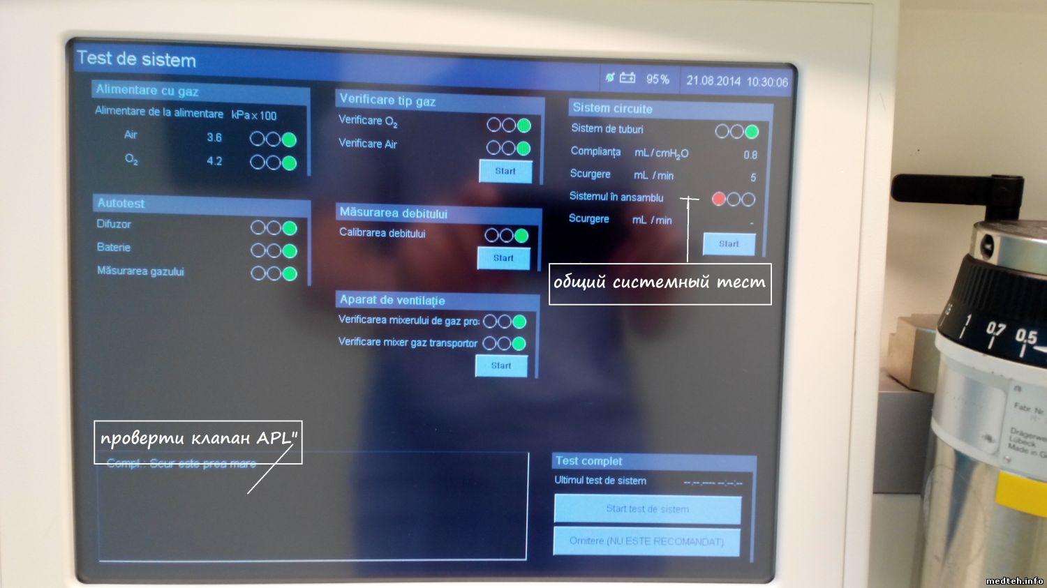

d1mkaДата: Четверг, 21.Авг.2014, 13:39 | Сообщение # 23
У вас сообщений: 28
Молдова
Chisinau
Здравствуйте коллеги.
Прошу помочи розобратся в проблеме. НЕ проходет общий системный тест,
коментари выдают внизу --"проверти клапан APL"
всем спасибо
d1mkaДата: Пятница, 22.Авг.2014, 10:42 | Сообщение # 24
У вас сообщений: 28
Молдова
Chisinau
НДА Leoni plus
всем спасибо
d1mkaДата: Пятница, 22.Авг.2014, 10:48 | Сообщение # 25
У вас сообщений: 28
Молдова
Chisinau
НДА Leoni plus
всем спасибо
SibulbaДата: Вторник, 02.Сен.2014, 16:14 | Сообщение # 26
У вас сообщений: 124
Попробуйте поменять ручной дыхательный мешок. Так же возможны утечки на slight valves (три штуки с торца модуля пациента, помогает смазать резиновые колечки на них кислородной смазкой), колба абсорбера, поворотный клапан фиксации колбы абсорбера либо же сам клапан APL (что встречается крайне редко).
SeniorJuniorДата: Среда, 03.Сен.2014, 16:34 | Сообщение # 27
У вас сообщений: 243
ремесленник
Латвия
Рига
День бодрый коллега !
А можно сообщение дословно и по инглишу,а в логах номерок ошибки имеется ?!
