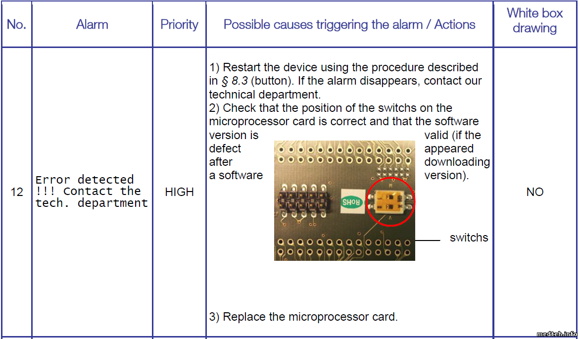

lis63Дата: Суббота, 20.Янв.2018, 22:52 | Сообщение # 24
начальник участка
Появилась ошибка 012. Танцы с бубном по мануалу сделал - не помогло. Что это за ошибка и как с ней бороться? Заранее благодарен!

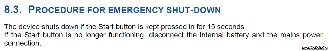

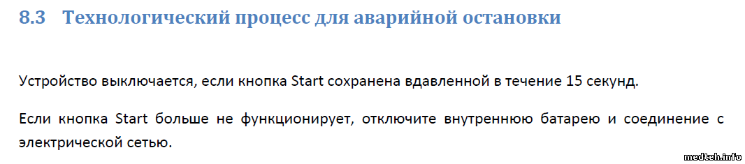

begun_aДата: Воскресенье, 21.Янв.2018, 07:50 | Сообщение # 25
У вас сообщений: 453
Инженер по ИВЛ и НДА
Если совсем никак, могу дать e-mail инженера, специалиста по Taema, но поможет он или нет, гарантировать не могу. Лет 8 назад я с ним контактировал по ремонту гарантийных аппаратов.
Пишите в личку.
Вот выдержка из мануала.

(2) lis63, если ещё актуально опишите подробнее, как началась err012, какие танцы выполняли и в каком положении так и сейчас переключатели на плате.

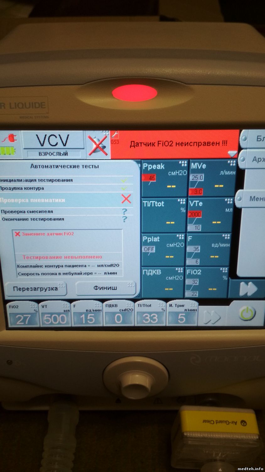

d19631124Дата: Среда, 19.Фев.2020, 11:59 | Сообщение # 34
У вас сообщений: 86
Возникла проблема:
два аппарата с ошибкой 31 (на одном перед ошибкой 31 - ошибка 6), Тест не проходят оба.
Который просто с ошибкой 31 - не проходит даже тест контура
Который ошибка 6 (после запуска теста - 31) - на пневматике.
Датчики кислорода мёртвые. Кто знает, где искать проблему?
В сервис зайти не могу - нет кода доступа. Может кто-то поможет с этим?
d19631124Дата: Понедельник, 30.Мар.2020, 09:14 | Сообщение # 35
У вас сообщений: 86
Проблема решена.
Суть была в черной резинке клапана выдоха. Была полностью изношена.
Кстати, ошибки на этапе пневматики были различны : 30, 31, 6, 4 и 69.
Сейчас аппараты оба работают стабильно.
Всем удачи

Цитата GrayMan ()
Оказывается засорился жёлтый клапан. Чернота какая-то полезла когда спиртом промывать начал. Хотя клапан продувался норм.
Касательно Monnal-ов давеча узнал несколько забавных вещей:
Прикол 1: в блоке турбинки, рядом с репираторным клапаном (у турбинки) есть воздушный фильтр из губчатой материи. Поролон или что-то вроде того. Его ref: KY 732609 . Так вот: эта дрянота со временем либо из-за агрессивной среды (в воздухе) начинает распадаться на куски, их втягивает дальше и в итоге имеем забитый соленоидный блок. Чаще жёлтый, иногда синий. Соответственно ошибки. Производители и дистрибьютеры молчали. Из 16 ИВЛ такое получилось у 5.
Прикол 2: встают (клинят) сами турбинки, тупо механически нет проворота. Причина: в чаше турбинки стоит 2 подшипника, они из-за обилия спирта в воздухе или ещё чего тупо ржаваеют, клинят. Ну, вытягивать сразу скажу: даже со снимателем довольно геморно. Внутренний диаметр у подшипников разный. Временно помогали ВД-40, или замена подшипника. Такое было у 4 аппаратов прямо на пациенте. Один из них просто "подкис" за минуты 3 без пациента. Ref на подшипники отдельно не видел, только сами турбинки в сборке уже.
Держитесь, камрады.
