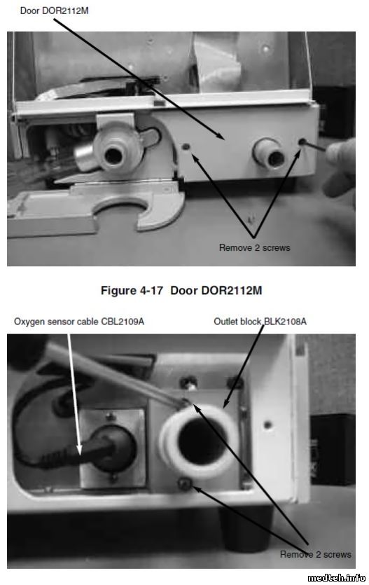

Аппарат искусственной вентиляции легких Newport Е360 произведён компанией Newport Medical Instruments, Inc.
К нему нужна вот такая деталь (типа порт, к которому дыхательный контур и датчик потока подключаются).
https://www.medteh.info/_fr/90/8310351.jpg
Подскажите, где найти.
http://www.berner-ross.ru/?pageId=1
aleks17Дата: Понедельник, 17.Фев.2014, 23:27 | Сообщение # 3
Спасибо,написал им,по результатам отчитаюсь.
aleks17Дата: Воскресенье, 09.Мар.2014, 21:13 | Сообщение # 4
В продолжение темы: Berner Ross переадресовал к ООО «Ковидиен Евразия», те ответили следующее:
В данный момент я жду ответ из Европы с уточнением кода для заказа. Как только будет информация, я с Вами свяжусь.
было это 20.02.14
Может кто-то помочь с этим кодом для заказа? У кого есть newport-ы на обслуживании, как вы решаете подобные проблемы? unknown
AlexiumДата: Воскресенье, 09.Мар.2014, 23:16 | Сообщение # 5
Какие проблемы? Такую железку невозможно сломать, только снять и потерять. А это никто не планирует.
Поэтому и в текущей расходке её нет, это не датчик кислорода или потока или давления (что чаще всего приходится менять).
Newport продался Coviden-у и поэтому возникли сложности с покупкой запчастей у berner-ross (получается они теперь не официальная поддержка), а с Covden - :unknown: пока они разберутся с сервисом - пройдет какое-то время.
