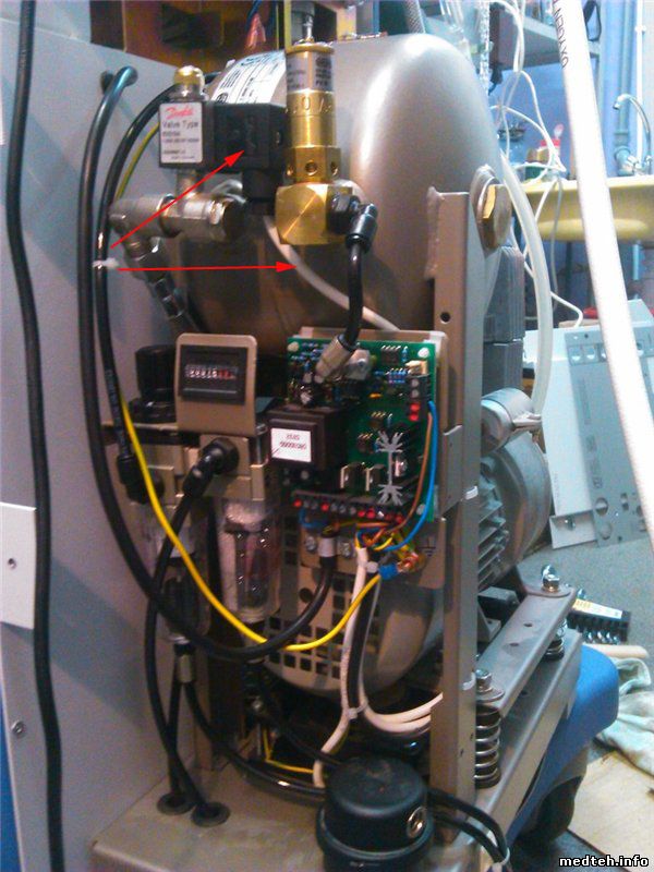

begun_aДата: Воскресенье, 01.Июн.2014, 18:11 | Сообщение # 5
У вас сообщений: 453
Инженер по ИВЛ и НДА
Внутри компрессора утечек не слышно?
Может быть компрессор потерял производительность?
Попробуйте приподнять давление в компрессоре и уменьшить разницу между давлением отключения компрессора и давлением запуска компрессора.
На Вашей фотографии я стрелками пометил устройство пневмореле (как мне кажется), а нижняя стрелка отмечает провод, идущий от контактов пневмореле. Пишу это по аналогии с другими компрессорами, так как именно с этим аппаратом мне работать не приходилось. Так что, возможно, я и ошибаюсь.
Но если я прав, то на крышке устройства, показанного верхней стрелкой, должен быть небольшой поворотный выключатель, при помощи которого можно отключить работу компрессора, а если снять крышку, то там должны быть несколько винтов с пружинами (обычно 3 шт.) - один винт регулирует давление отсечки, а другие ширину гистерезиса.
И еще, обязательно нужно проверить аппарат на утечку, в т.ч. контур. Не знаю как в Нептуне, а в Сатурне эта возможность заложена и доступна любому пользователю (аппараты похожи по пневматической схеме и одного производителя). В Сатурне при включении аппарата через меню можно запустить проверку герметичности. Если есть большая утечка, то внешний компрессор может быть вытягивает, а внутренний может не справляется.

begun_aДата: Воскресенье, 01.Июн.2014, 19:35 | Сообщение # 7
Я не утверждаю, что это пневмореле. Просто похоже на фотографии. Вполне возможно, что здесь отключает и включает компрессор электронная плата. Просто обратите внимание на узлы, которые я пометил. Внешне этот узел похож на пневмореле, но может быть это и не так.

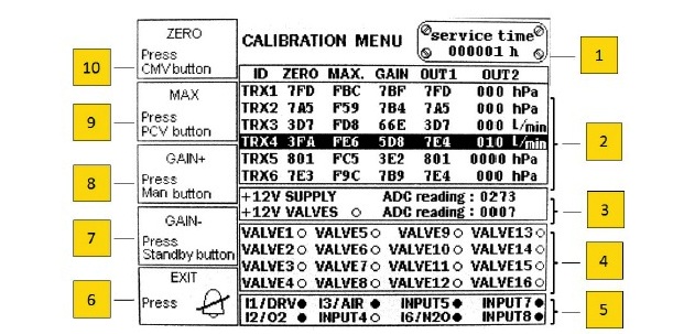

moroz158Дата: Суббота, 14.Мар.2015, 07:07 | Сообщение # 15
Добрый день, уважаемые!
Подскажите, пожалуйста, при открытии сервисного меню появляются значения из трёх символов (буквы и цифры). Что они означают?
Заранее спасибо!
Сообщение отредактировал moroz158 - Суббота, 14.Мар.2015, 07:52
KarelMTДата: Суббота, 14.Мар.2015, 08:29 | Сообщение # 16
У вас сообщений: 243
Инженер по обслуживанию всего
Северо-Запад
Ты имеешь в виду такие буквы и цифры?
moroz158Дата: Суббота, 14.Мар.2015, 18:19 | Сообщение # 17
Да, это именно они. Как они настраиваются и что такое GAIN (в переводе - поток).
Заранее спасибо!
KarelMTДата: Суббота, 14.Мар.2015, 19:15 | Сообщение # 18
Северо-Запад
gain это не поток, это коэффициент усиления сигнала датчика. И вообще это калибровочное меню, оно служит для настройки датчиков, проверки их работы. Нажимать там какие-либо кнопки надо в строгом соответствии с сервисным руководством, и надо иметь под рукой электронный измеритель давления и потока. Нажмешь что-нибудь не так - аппарат будет неправильно измерять параметры.
moroz158Дата: Суббота, 14.Мар.2015, 19:38 | Сообщение # 19
Большое спасибо, но что все же значат буквы и цифры в этом троичном коде?
begun_aДата: Суббота, 14.Мар.2015, 19:43 | Сообщение # 20
запись числа в шестнадцатеричном коде

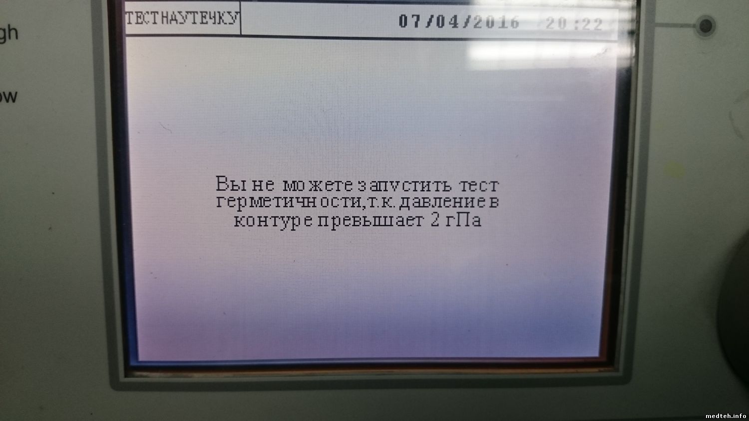

Deezel32Дата: Четверг, 07.Апр.2016, 18:48 | Сообщение # 21
Электротехник
Абаза
Прошу помощи с НДА Neptune, аппарат не входит в режим проверки на утечку при этом сообщая: ВЫ НЕ МОЖЕТЕ ЗАПУСТИТЬ ТЕСТ ГЕРМЕТИЧНОСТИ Т.К ДАВЛЕНИЕ В КОНТУРЕ ПРЕВЫШАЕТ 2гПа... Режим вентиляции не работает совсем, аппарат ссылается на газовый клапан... unknown Изобилие цанговых соединений и клапанов слегка пугает. Подскажите, пожалуйста, что может вызвать данную неисправность?
Есть ли технический мануал на данный наркозник? Спасибо.
