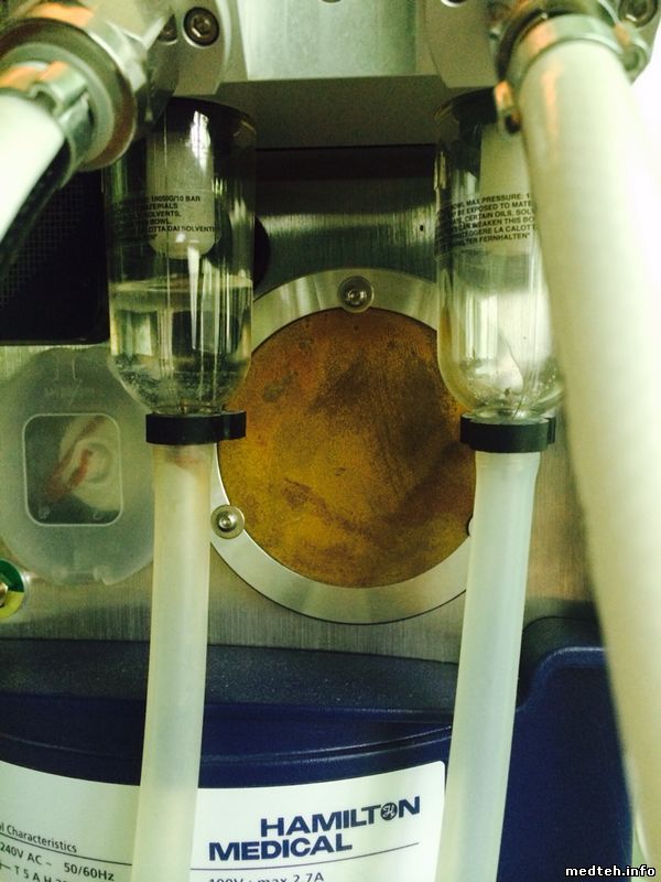

Коллеги, очень нужна помощь по этому ИВЛ.
Какая модель аппарата ИВЛ швейцарской фирмы Hamilton Medical AG?
KemelДата: Понедельник, 02.Июн.2014, 13:03 | Сообщение # 2
У вас сообщений: 67
ремонт узи, программист
Алмата
Подскажите, пжл, что за жидкость и должно ли так быть?
Фото:
AlexiumДата: Понедельник, 02.Июн.2014, 13:03 | Сообщение # 3
Цитата Kemel ()
Подскажите пжл что за жидкость
вода из воздуха, это влагоотоделитель. Надо её слить.
denizkaДата: Понедельник, 02.Июн.2014, 15:26 | Сообщение # 4
У вас сообщений: 69
Как правильно заметил Alexium, это влагоотделитель. Даже в инструкции к аппарату написано, что надо ежедневно или по необходимости проверять и сливать воду. Слить можно либо нажав на клапан снизу (там такая металлическая пипка внизу банки влагосборника), либо отключив газовый шланг и открутив банку. Предпочтительнее первый вариант.
Летом и в жару банка может наполняться быстрее, следует обратить внимание.
begun_aДата: Понедельник, 02.Июн.2014, 19:53 | Сообщение # 5
У вас сообщений: 453
Инженер по ИВЛ и НДА
Добавлю свои 3 копейки: если воду не сливать, то она попадет в аппарат и аппарат выйдет из строя. В первую очередь вылетит клапан смесителя. А вообще, воды быть не должно. Этот водоотделитель - последняя защита аппарата. Воду из воздуха должен удалять сам компрессор. Нужно смотреть компрессор, почему он этого не делает, иначе все-равно выведете из строя аппарат.
