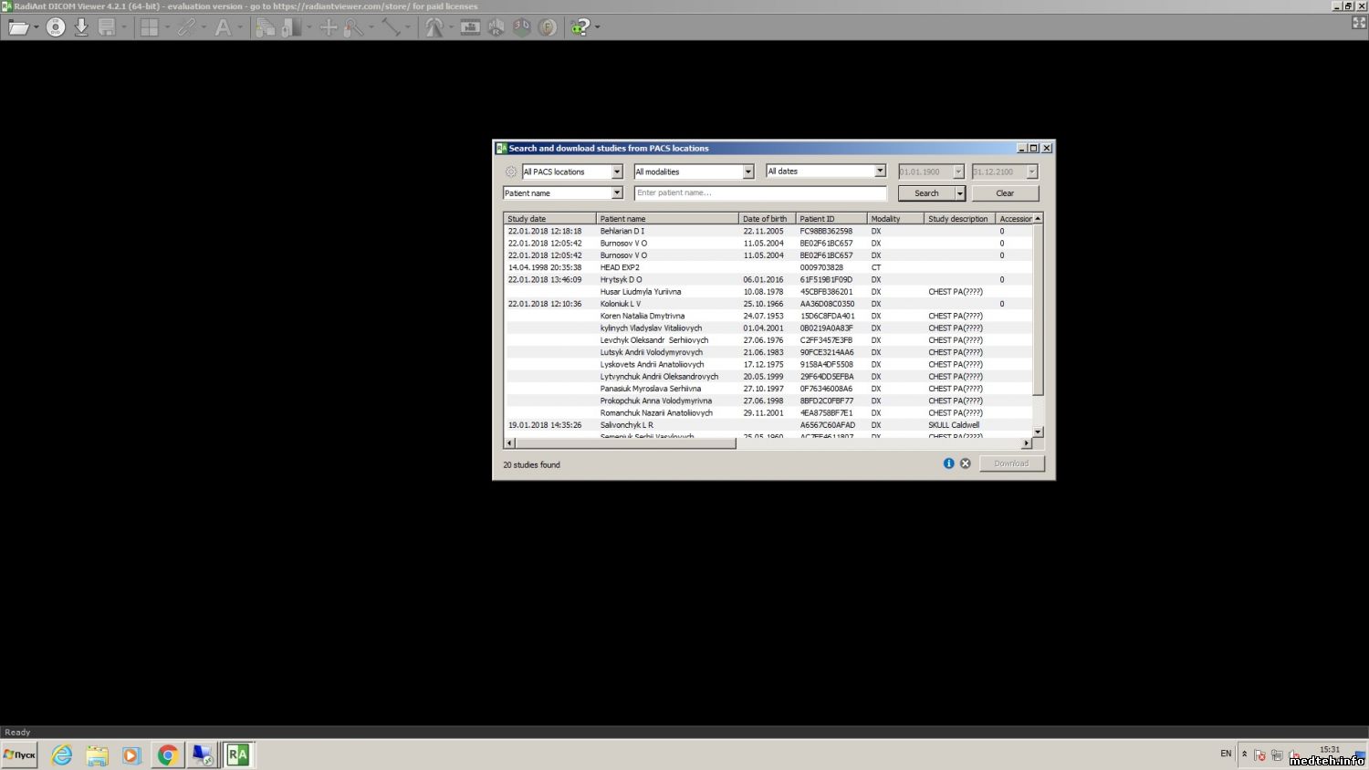

Так же не могу к Orthanc ничем подключится кроме вебинтерфейса eFilm, его видит , но поиском ничего на нём не находит
Radiant тоже сервер видит, но без толку

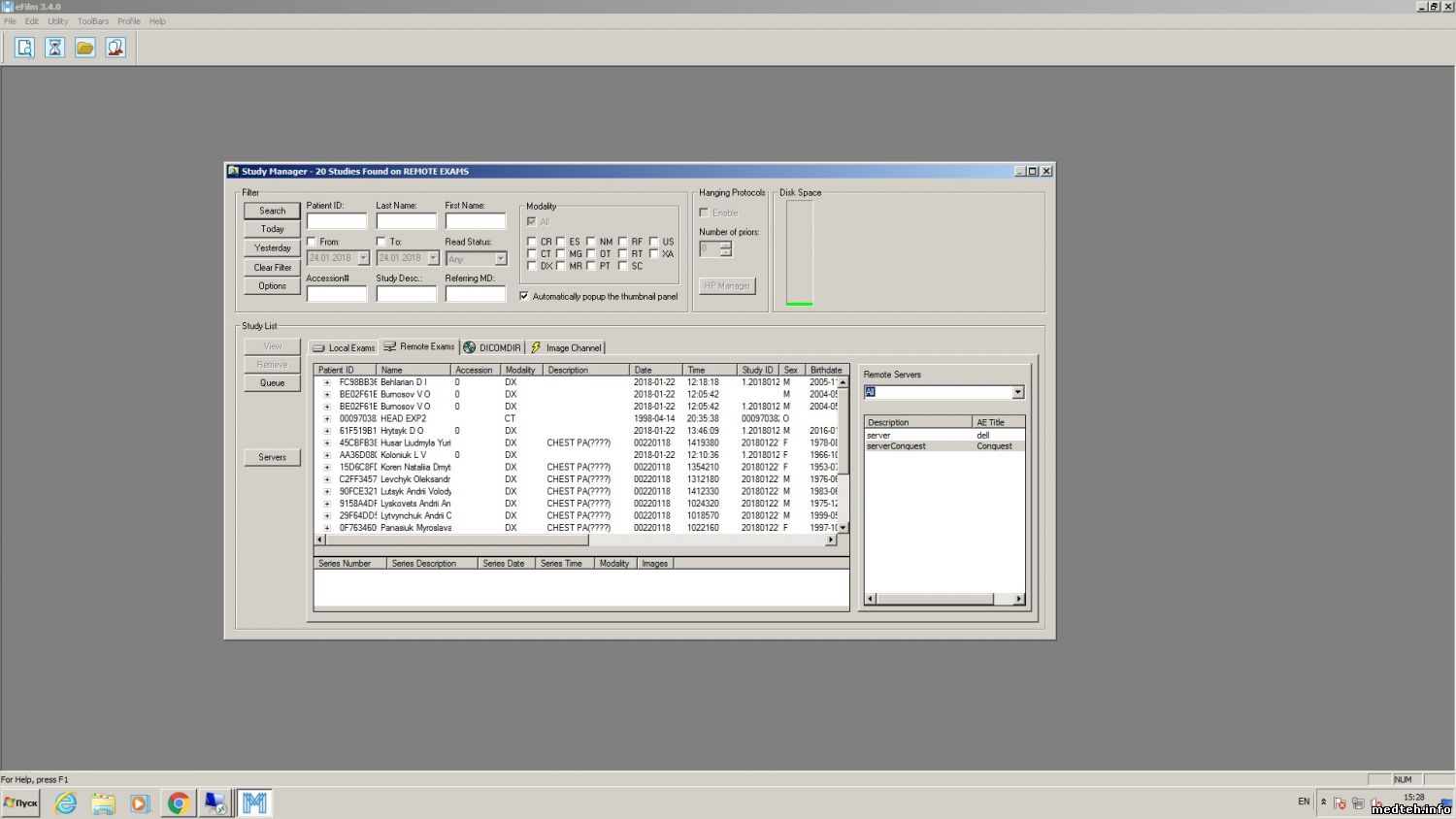

Установил Conquest. Так другая проблема Ефилм и Радиант список обследований видит но просмотреть не возможно, черный екран

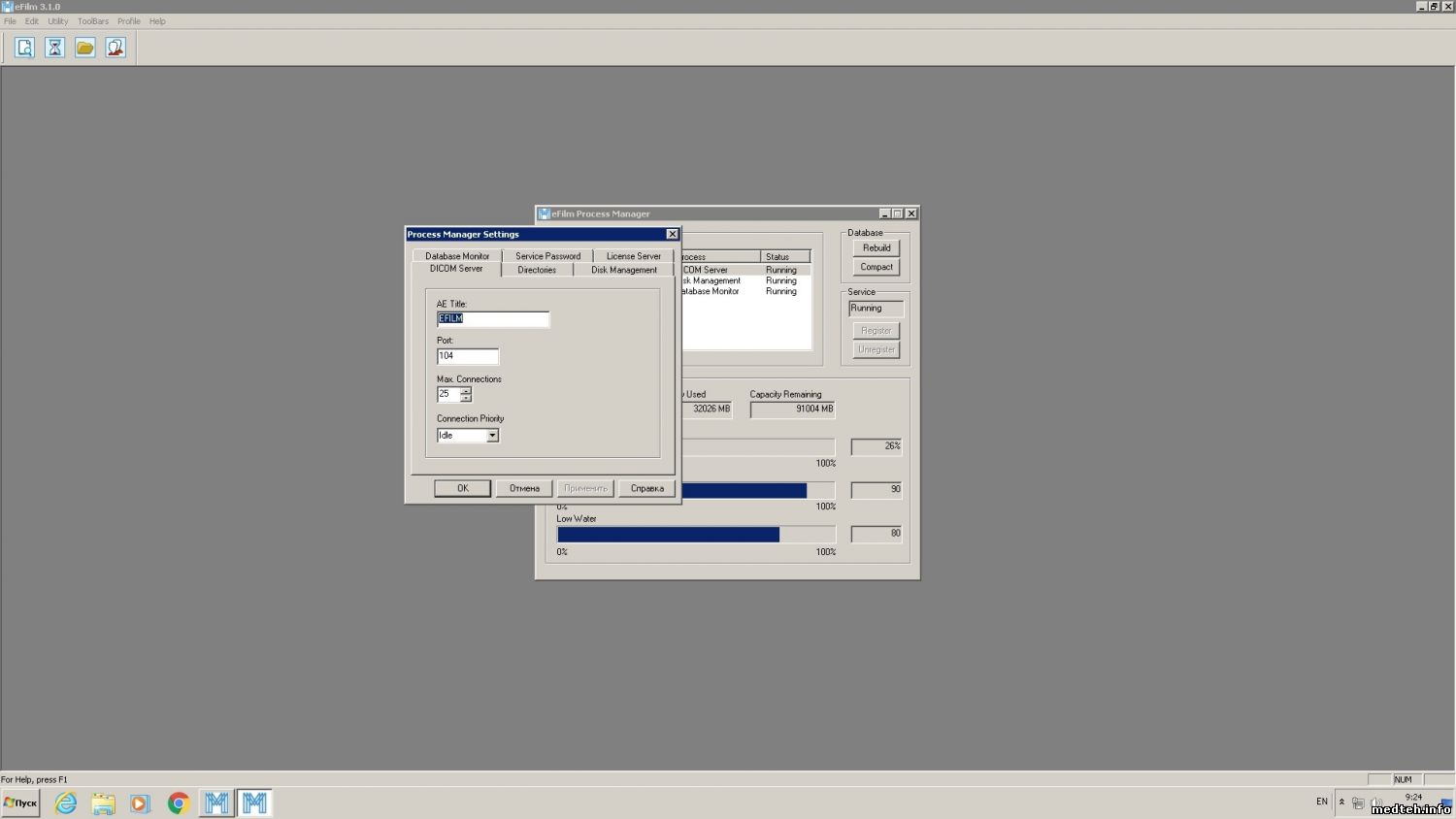

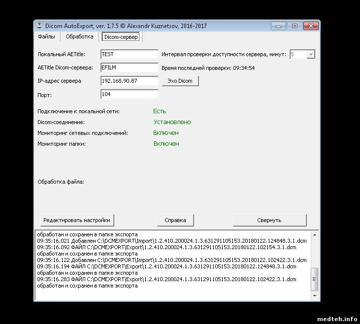

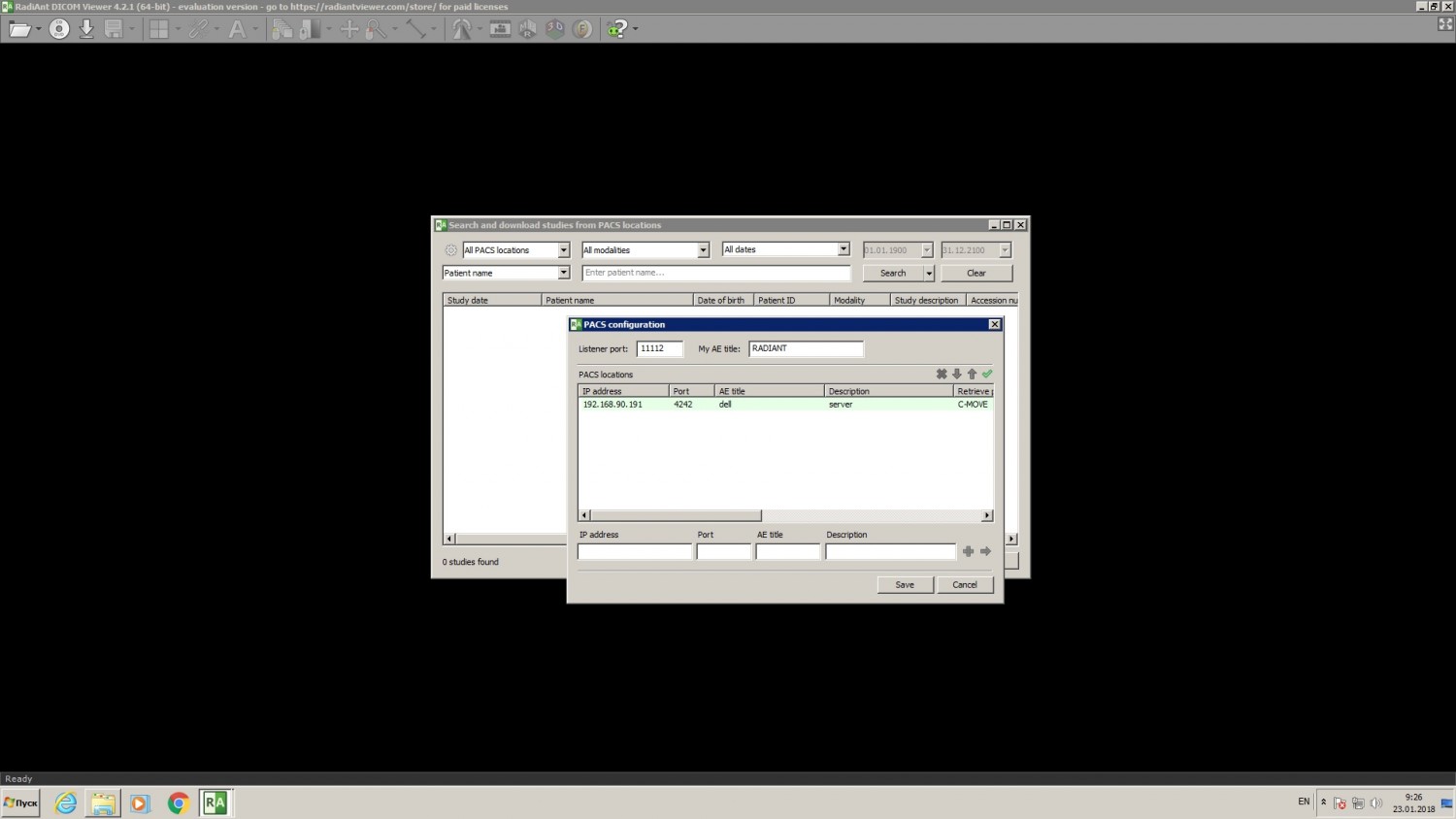

Спасибо. Подскажите пожалуйста где в Efilm прописать AEtitle устройства из которого обследования отправляют, а то Dicom AutoExport в логах пишет ошибку
13:32:44 Прозвонка dicom-сервера, получение эха
C:\DCMEXPORT\echoscu.exe -v -aet TEST -aec EFILM 192.168.99.44 104
I: Requesting Association
F: Association Rejected:
F: Result: Rejected Permanent, Source: Service User
F: Reason: Called AE Title Not Recognized
Еще не могу понять что не так. Подключаюсь к CONQUESTу RADIANTом на CONQUEST у вкладке known DICOM providers прописал RADIANT 192.168.90.47 1112 un . Все ок. снимки получает. Пробую так же туда прописать Efilm не работает , грузит только список обследований а картинок нет EFILM 192.168.90.87 104 un
Лог из CONQUEST
Сообщение отредактировал AndriyLL - Понедельник, 29.Янв.2018, 02:09

Для всех, чтобы было ясно: F: Reason: Called AE Title Not Recognized - Неправильно указан вызываемый айтайтл, т.е. EFILM.
Если бы был указан неправильно вызывающий, или не был прописан на сервере, то в логе было бы: F: Reason: Calling AE Title Not Recognized
А в логе конквеста EFILM ваш - вызывающий (Calling) и сервер хочет :) передать на него снимок, но не может :) т.к. он неправильный, нет его просто, некуда передавать.
Поэтому найдите, где в Ефилме указан его AeTitle и пропишите его в программе.

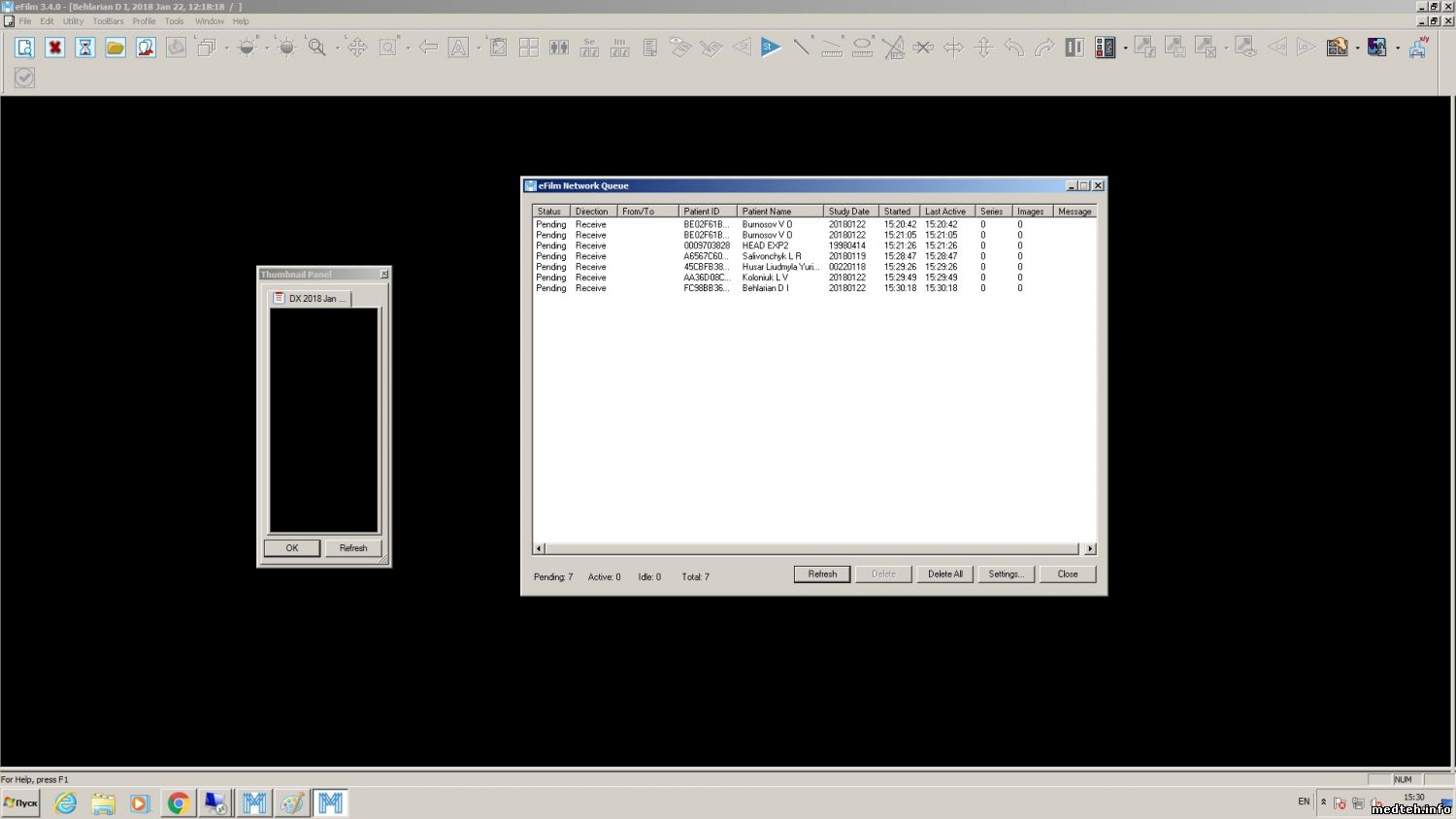

Проверял и не раз. тут другая проблема и не могу понять какая и похоже на стороне Ефильма, раз на CONQUEST отправляєт

С Efilм разобрался , проблема была в кривой винде, точнее кривая она каким то образом только для Efilма . Установил заведомо чистый, проверений образ и все с первого раза пошло. Хотя до этого переустанавливал два раза и разные образа и не сборки, или я так думал что они не сборки.
