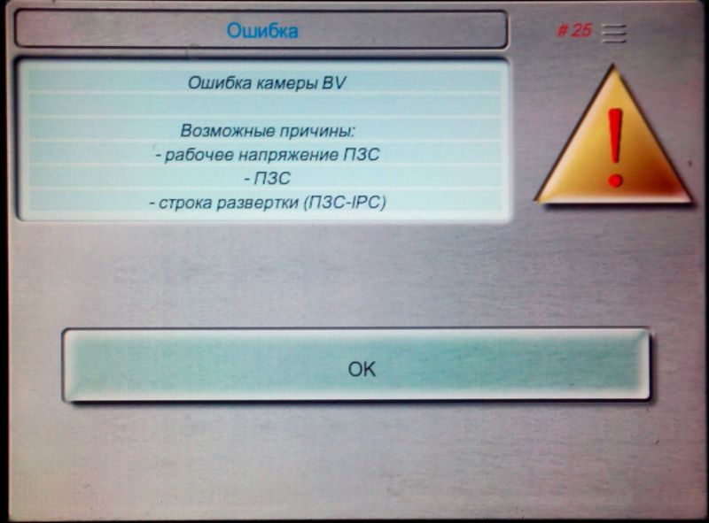

ошибка 0025 - BV camera error Possible causes : - CCD Operating voltage -
CCD - Video line (CCD-IPC)
Посмотрите блок В337 - с него через разъем Х335/1 на видеопроцессор IPC и камеру идут +-12В и +24В Все напряжения мониторится светодиодами. на плате - предохранители.

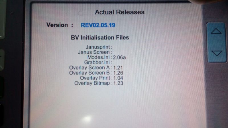

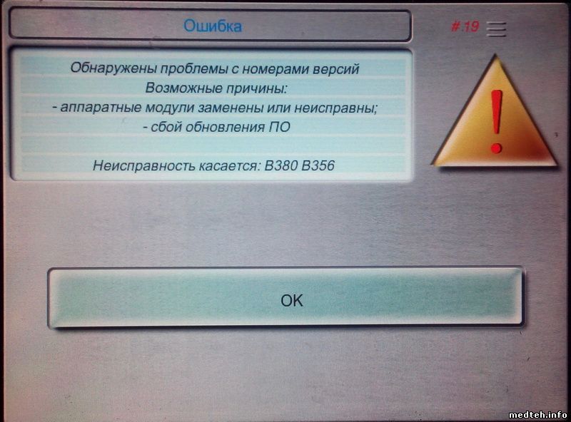

Кстати, у нас было:
В380/А: 8.03
В380/В: 8.72
В356_А: 6.04
В356_В: 6.64
Image: 2.13
Может у кого-нибудь случайно имеется CD диск для обновления системы?
anborzДата: Среда, 23.Ноя.2016, 05:53 | Сообщение # 71
У вас сообщений: 30
медицинская электроника
Томск
Систему удалось обновить, вытащив service patches с убитого диска, однако, это не помогло, т.к. в нашу дугу инсталлирована другая камера и, соответственно, не проходит ее инициализация. В итоге: ошибка 025

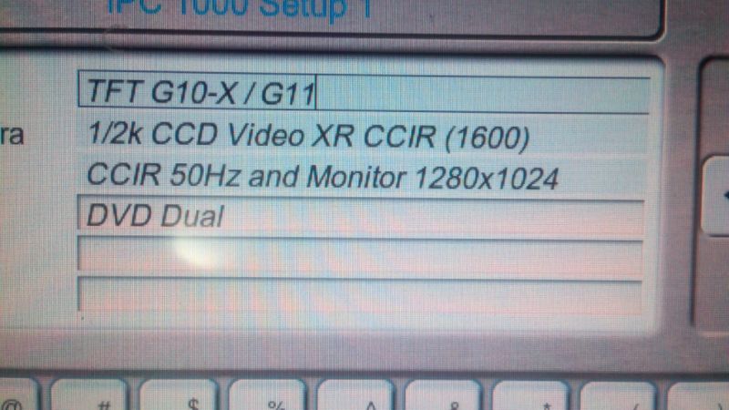

Томск
может кто подскажет: почему в поле выбора камеры отображается только один дефолтный тип?
anborzДата: Вторник, 13.Дек.2016, 06:08 | Сообщение # 78
У вас сообщений: 30
Томск
There are three levels for service menu. Level 1 (Super User SU) can be access also from advanced
users. The Super User password (“SU”) is described also in the operation manual.
Level 2 and Level 3 service menu is for GE employees only.
Видимо, для того, чтобы выбрать тип камеры необходим пароль 2-го уровня. Кто-нибудь может поделиться?
