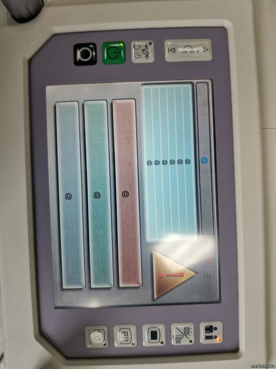

nord200870Дата: Пятница, 15.Май.2020, 07:29 | Сообщение # 122
южно-сахалинск
Проблема с OEC Fluorostar 7900 компании GE.
Всё загружается, но возникает ошибка @ (на фото ) и ничего не работает ...
Подскажите, кто сталкивался, как решить проблему.
hafДата: Пятница, 15.Май.2020, 09:00 | Сообщение # 123
У вас сообщений: 100
Цитата nord200870 ()
Всё загружается
Во время загрузки пофотографируй как проходит самотестирование, возможно там ошибку выведет(например, контрольная сумма не сходится или ещё что-то).
В целом, это проблема панели, один ведуший, другой ведомый. Если смотреть со стороны трубы, левый ведущий. Проблемы с ним не наблюдал ранее, подозреваю, что посыпался ROM.
Неэлектромеханик
