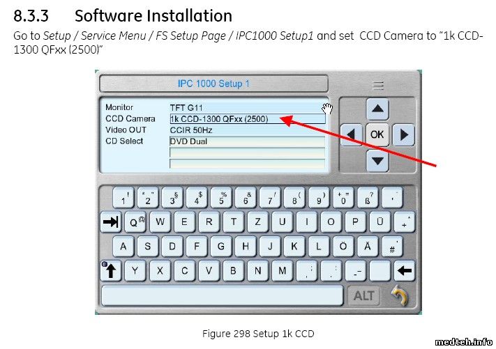

почему нет инициализации граббера?

имеется ввиду, нужна ли установка драйвера граббера при установке системы? из сервисного мануала совершенно не ясно. Может быть имеются более подробные инструкции?

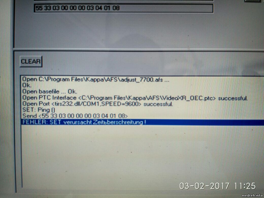

Есть такой аппарат, загружается без проблем и ошибок, при нажатие на кнопку высокого, высокое не дает и выдает ошибки
00025= BV camera error Possible causes : - CCD Operating voltage -CCD - Video line (CCD-IPC)
10018= Communication Problem: COM2 Please confirm with OK Please Restart System Possible Cause - IPC 1000; CCD - Defective Interface (IPC / B380)
все что можно проверили и прогнали тесты
Напряжение на камере- ок, сняли камеру, экраны черные,
запустили тест пинг(фото) превышено время ожидания
сама камера
вообщем все указывает на камеру, но хочется быть уверенным на 100%

Камеру проверили использую технику сименс- там така же камера. Оказалась рабочей. Докопались до фьюза и непропая а плате видеозахвата.

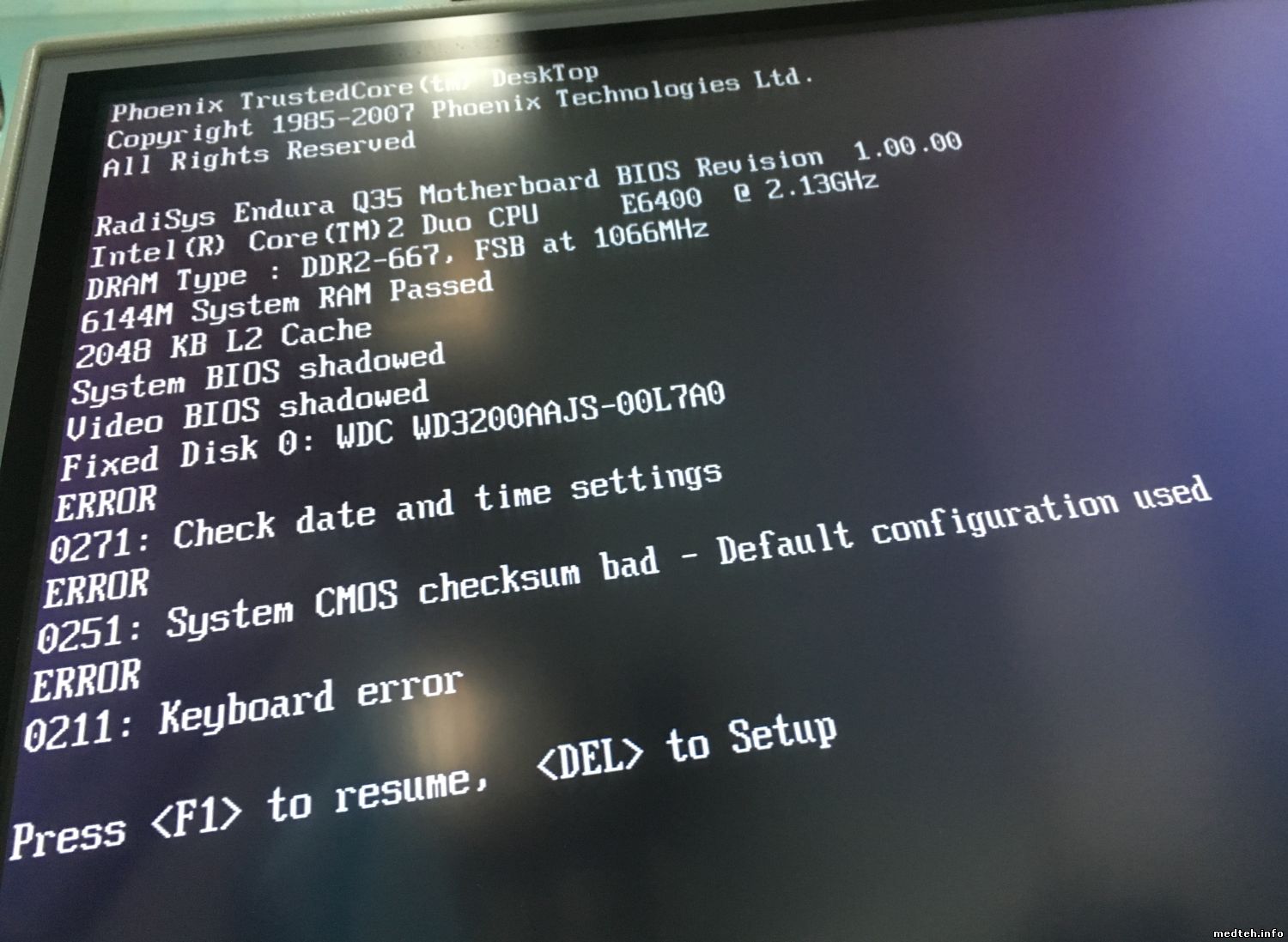

Здравствуйте, проблема с OEC Fluorostar 7900 compact. Аппарат не загружается. На экране всплывают сообщения об ошибках BIOS:
ERROR
0271: check date and time setting
ERROR
0251: system cmos checksum bad- default configuration used
ERROR
0211: keyboard error
Обойдется ли все заменой батарейки на мат.плате? Что нужно настроить в BIOS для правильной работы аппарата после замены батареи?

Заменил батарейку на материнке, выставил время и дату. Больше в BIOS ничего не менял. Аппарат по-прежнему не запускается. Прошу откликнуться тех, кто имел дело с этим аппаратом. Есть подозрение, что умер жесткий

Проблему решил, аппарат заработал ВСЕМ спасибо
