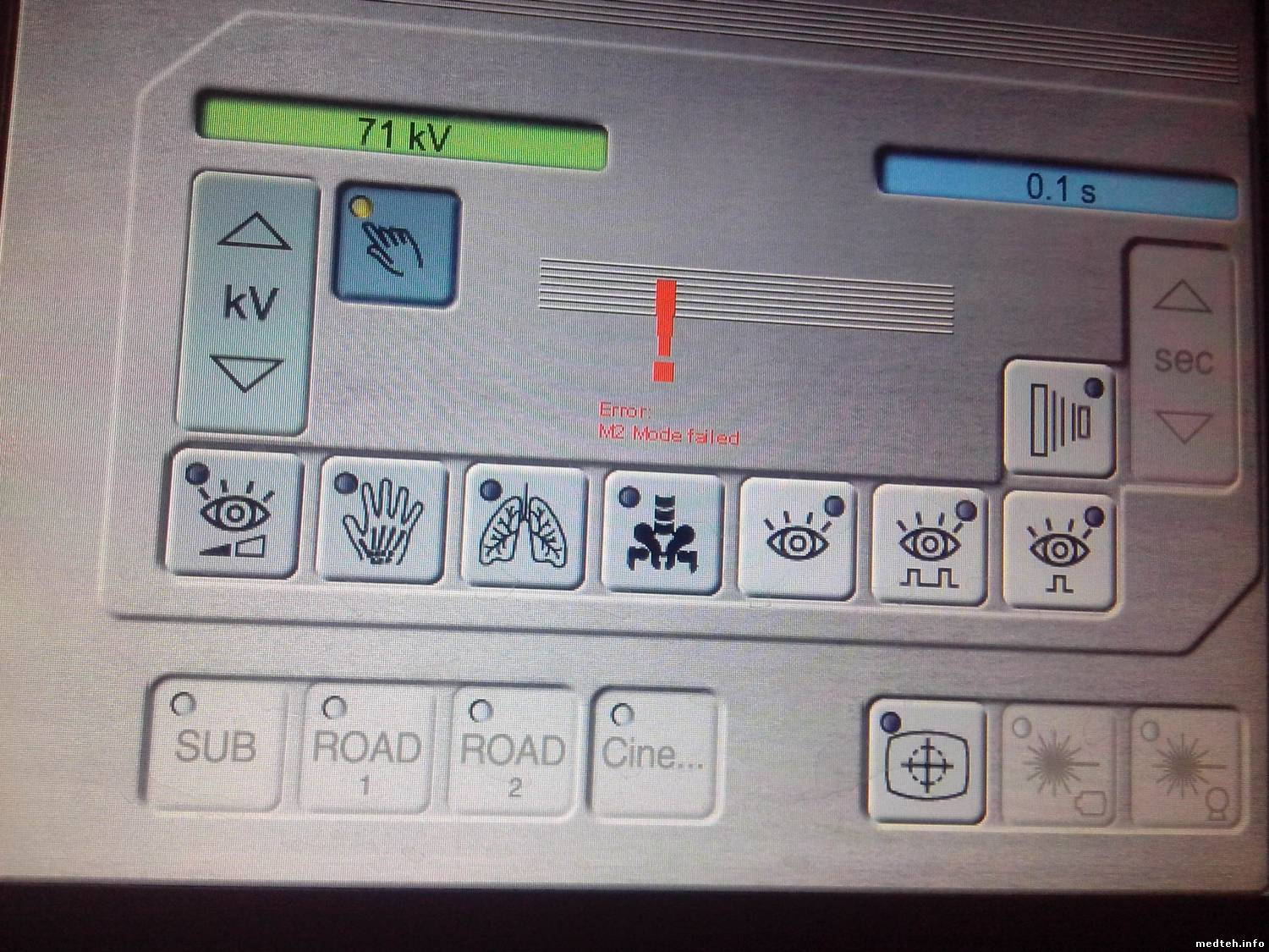

TechnomanДата: Понедельник, 26.Ноя.2012, 19:13 | Сообщение # 8
У вас сообщений: 50
Инженер по рентген оборудованию
Кувандык
Проблема с С-дугой GE OEC Fluorostar, при запуске на левом мониторе появляется большой восклицательный знак, а далее после запуска в меню выбора режима снимка написана ошибка "M2 Mode failed", других ошибок аппарат не пишет. При попытке включения скопии, излучение на пару секунд включается(проверено флюоресцентной бумагой), но изображение на мониторе с начало чёрный круг, через 2 секунды опять восклицательный знак. Что обозначает эта ошибка?

Кувандык
Ирисовая диафрагма работает нормально, не работает переключение режимов графии и скопии, при нажатии лампочка над кнопкой не загорается, а как бы залипает, т.е. можно все кнопки перевести в зажатое состояние. Переключение режимов увеличения(MAG1 MAG2) РЭОПа работает(судя по звуку из аппарата и реакции кнопок).

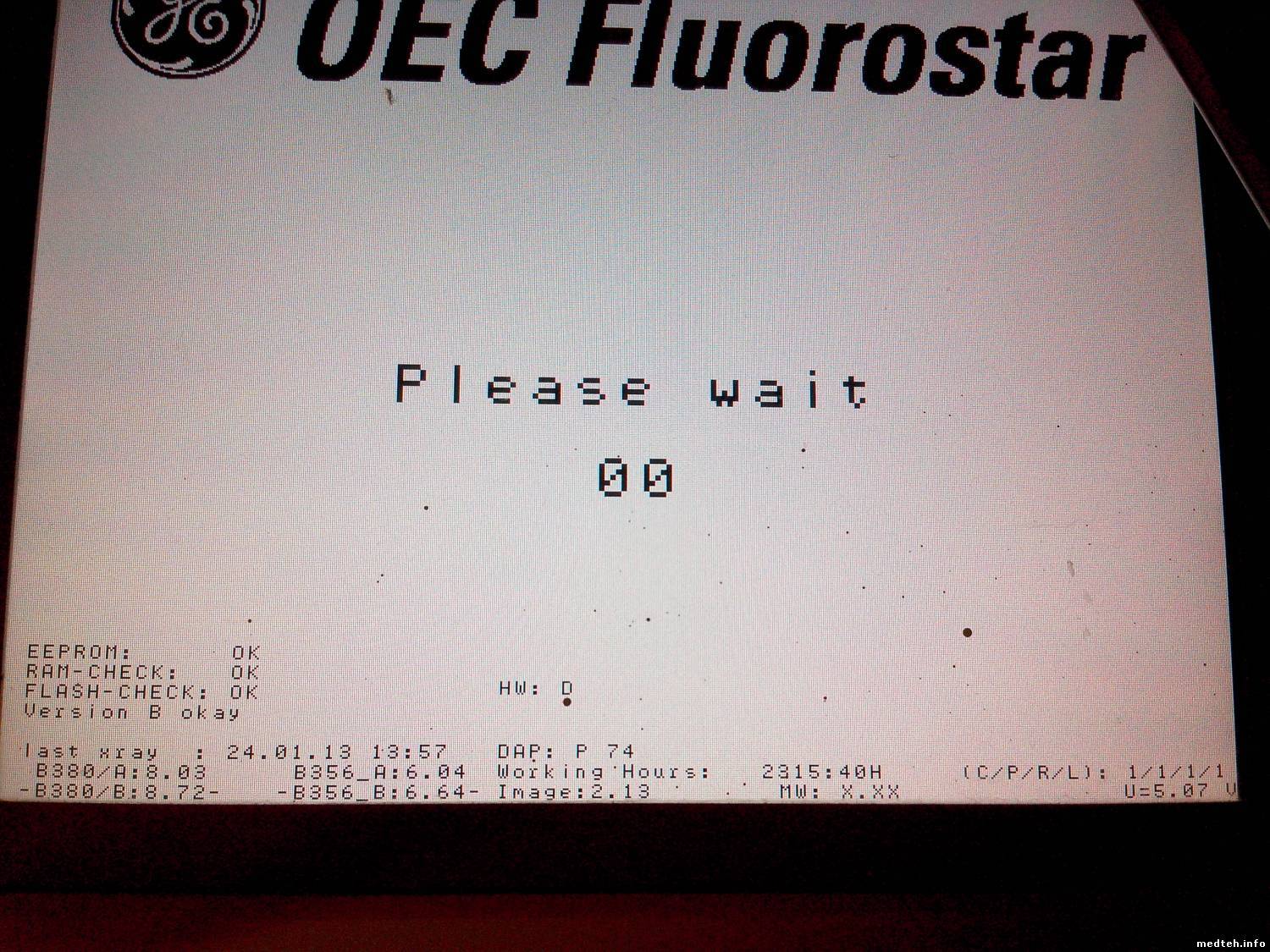

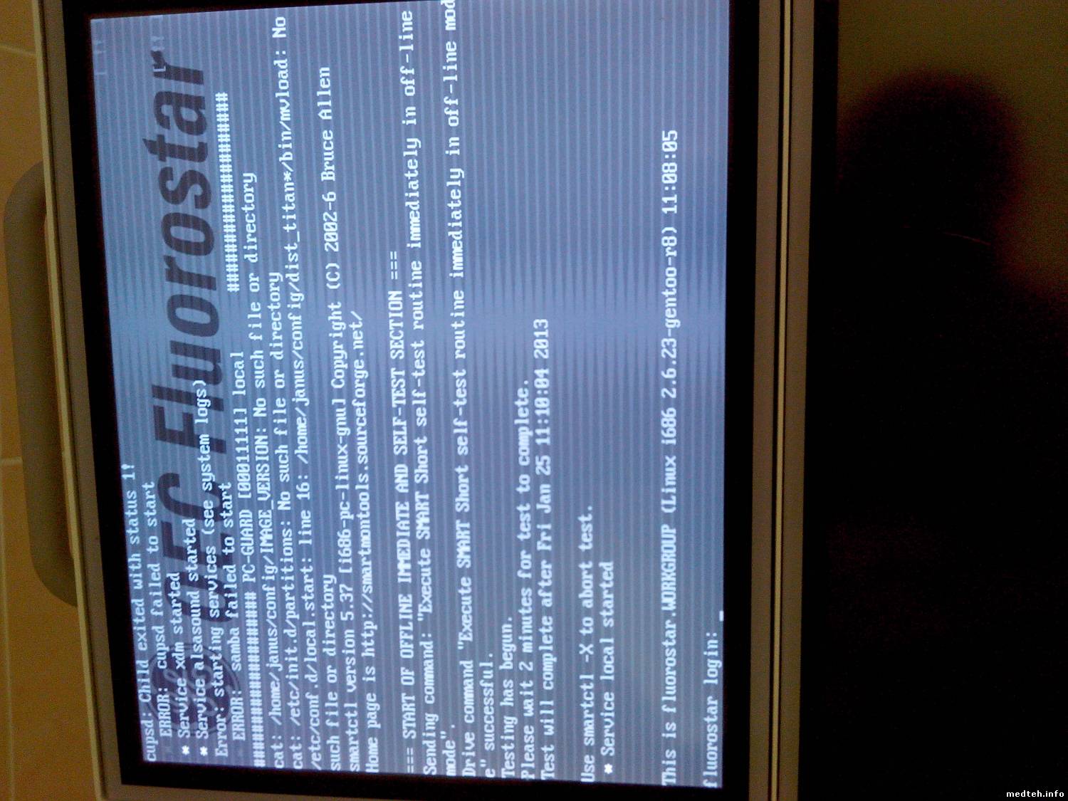

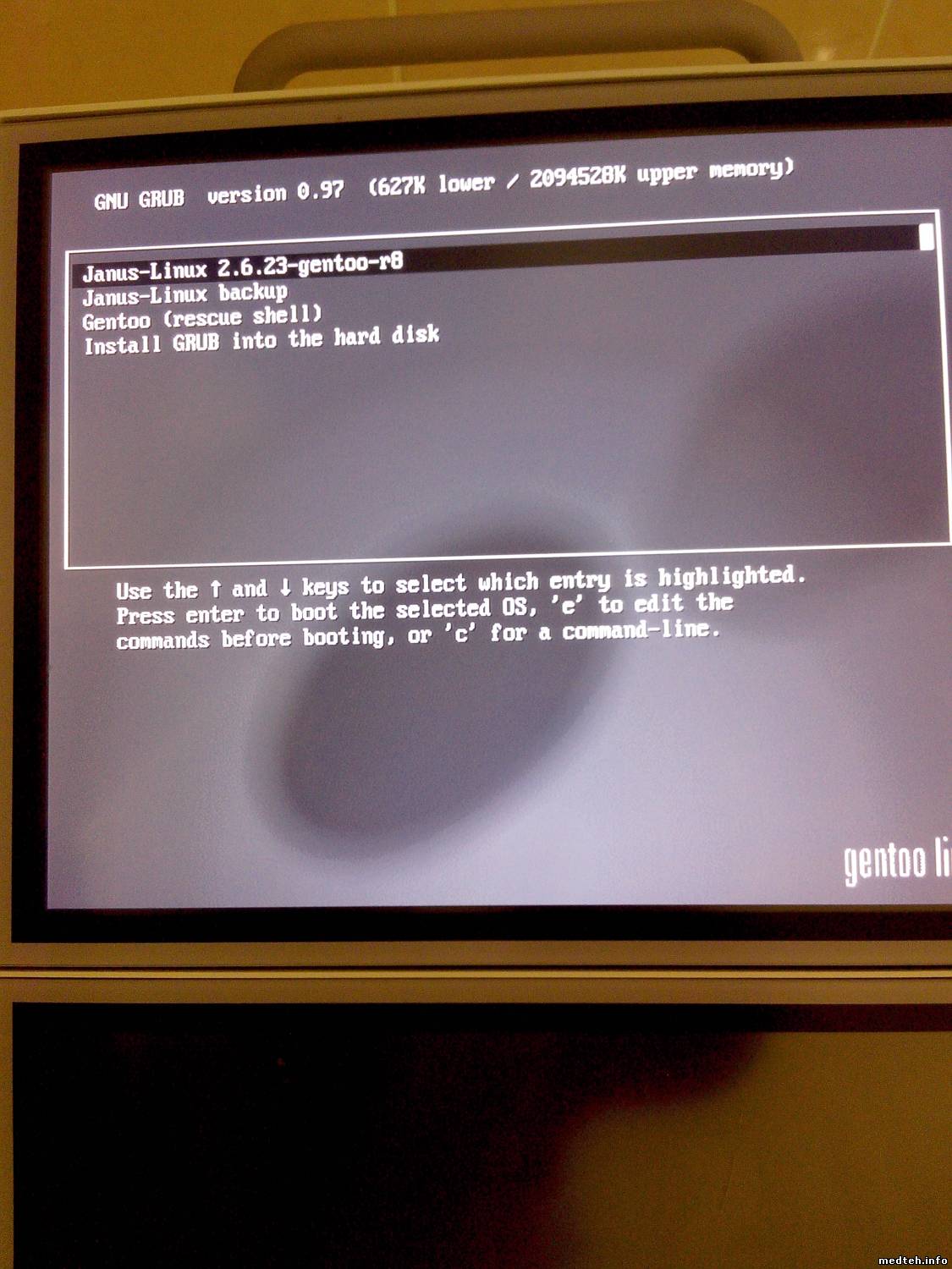

levshaДата: Пятница, 25.Янв.2013, 23:40 | Сообщение # 13
У вас сообщений: 54
Не было связи между системником и тачскринами. На тачскрине проходил отсчет от 0 до 30 и все - больше ни какой реакции. Аппарат включал-выключал раз 10, после чего загрузка стала проходить по другому(на мониторе черный экран со строками состояния ) при этом в некоторых строках проскакивают ошибки (такие как "cupsd faild to start","samba faild to start" и др.) unknown . И последней строкой стал запрашивать логин и пароль. При этом на тачскринах по прежнему отсчет от 30 до 0. Подскажите как решить проблему. Заранее спасибо за помощь.
P.S.: Завтра выложу фото с монитора при загрузке
levshaДата: Суббота, 26.Янв.2013, 11:19 | Сообщение # 14
У вас сообщений: 54
Добавляю фото с тачскринов и монитора(у монитора это выход в меню биоса)

HEROIДата: Вторник, 12.Ноя.2013, 20:15 | Сообщение # 22
У вас сообщений: 28
Здравствуйте, хотелось бы спросить совета.
У нас есть две дуги.
Одна загружается до полного включения 10-15 минут.
Другая — раньше загружалась 20-30 минут. Теперь не загружается совсем.
На экране подобная картинка. Не загружает системный блок.
Сейчас включается через раз.
Первое включение:
Включаю дугу с кнопки на панели
Включаю системник с кнопки (внутри).
Загружается. Однако, если я жму на выключение (на панели), то она гасит компьютер сразу, неправильно.
Второе включение:
Снова включаю систему с панели и с системник отдельно.
Происходит проверка, но систему не запускает.
Включаю с кнопки на панели, плавно выключается все.
И опять сначала.
Подобная тема на форуме — http://www.medteh.info/forum/85-6464-1

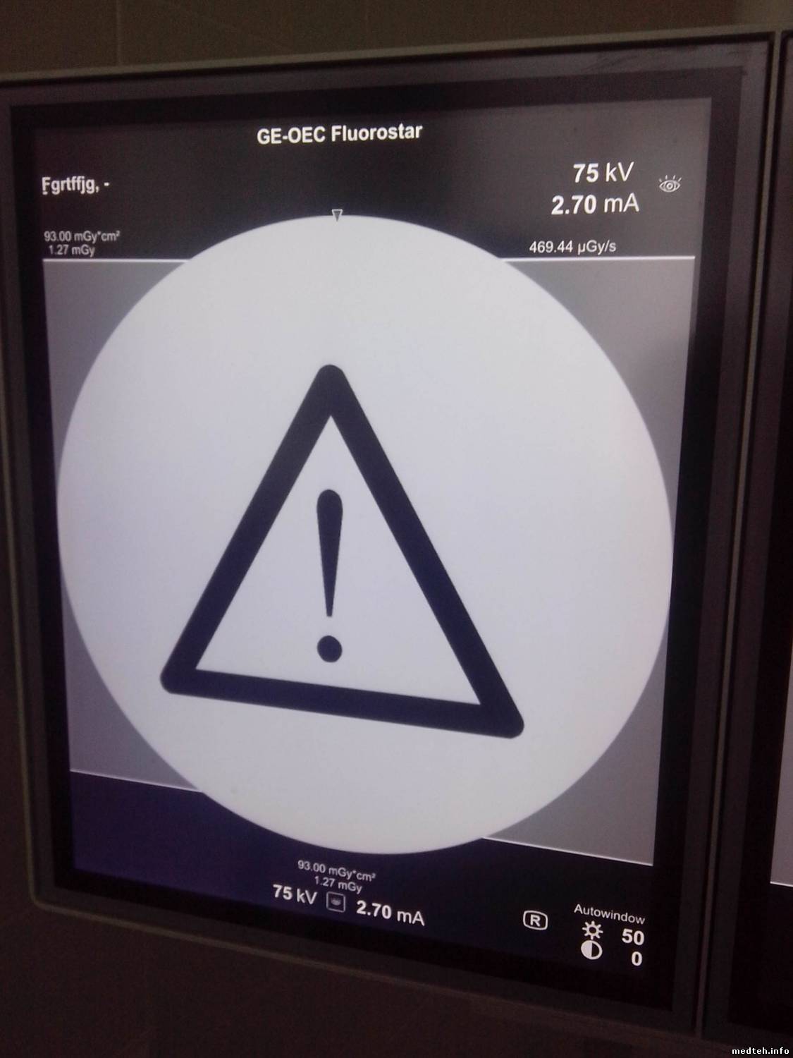

При съемке диафрагма сама по себе закрывается в минимальное положение и открыть ее можно потом только вручную. Что это может быть? Коллиматор перекалибровали, проверяли, все работает. Выключили аппарат, утром включили и снова проблемы.
