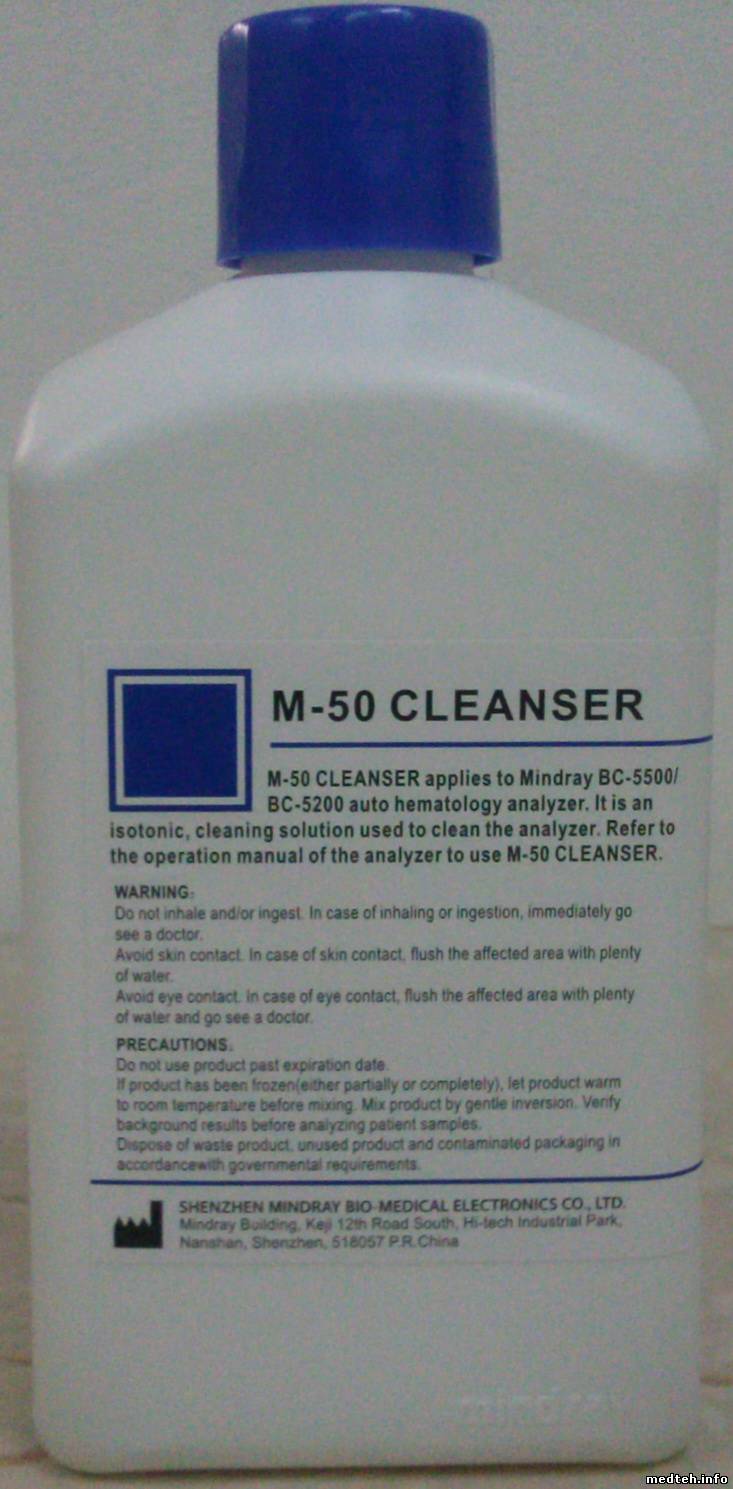

bukatelenet, About M-58
еще
Сообщение отредактировал eroigor - Среда, 25.Дек.2013, 07:57
ВикторЕДата: Среда, 25.Дек.2013, 18:27 | Сообщение # 48
У вас сообщений: 36
Узбекистан
Ташкент
Что за раствор такой М58 ? Есть анализатор миндреевский BC-5800, так вот в первых выпусках применялся такой раствор у него для очистки. Потом упразднили, а раствор остался. Использую его при засорениях, да и в автоматах биохимии тоже на ура проходит. Тара литровая, не кристаллизуется, трубки не белеют от него, хлором не пахнет, но белковые отложения растворяет очень хорошо. Завтра сфоткаю и покажу. По поводу проверки клапанов всё правильно, иногда так делаю. А если приехал на точку на час, не успеваешь столько клапанов проверить. Тогда залил раствором и уехал, на следующий день персонал сам промыл и работает, без разборки обходится.
bukatelenetДата: Среда, 25.Дек.2013, 19:57 | Сообщение # 49
У вас сообщений: 154
инженер медтехника
Donetsk
ВикторЕ, eroigor,
Благодарствую. По поводу раствора всё понял) Жду фото.

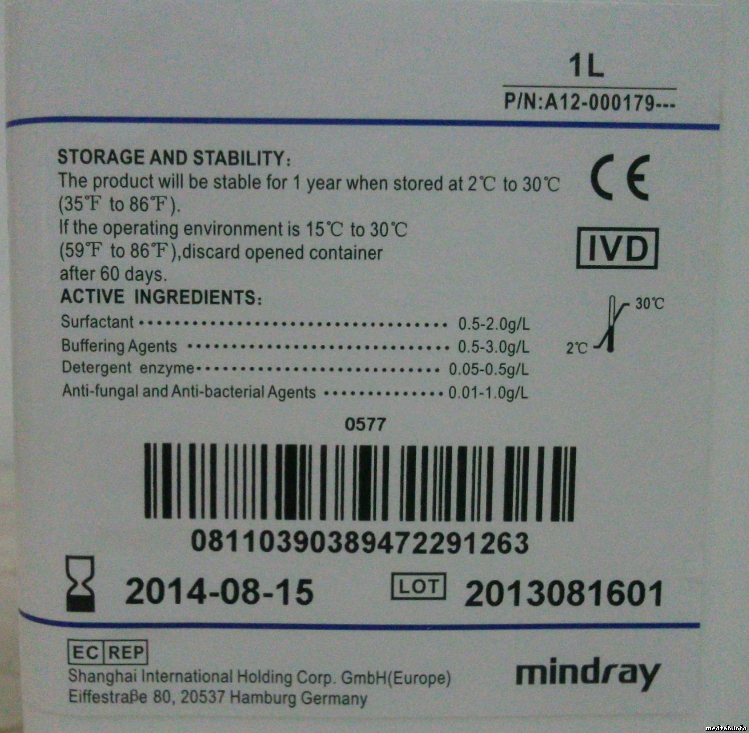

Извиняюсь за непроделанную работу над снимками. Привезли Хумакаунт 30 на ремонт, за работой забыл что обещал. Перенос на завтра. А Хумакаунт просто засорен был, рабочий однако.
ВикторЕДата: Пятница, 27.Дек.2013, 18:49 | Сообщение # 51
У вас сообщений: 36
Узбекистан
Ташкент
Получили новую партию М50, цена и свойства те же, что у М58.

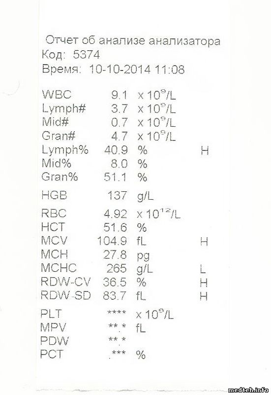

albertmДата: Воскресенье, 12.Окт.2014, 19:38 | Сообщение # 79
Ульяновск
Появилась такая же проблема как в первом сообщении Denisich - низкий вакуум. Приехав в больницу узнал, что аппарат стоял год, не было реагентов. Также, при диагностике показывает нормальный уровень. Погонял различные чистки, проверки и прожиги, вроде бы все нормально, начал проверять по контрольной крови, хоть и разные значения на одной и той же крови, но не считает тромбоциты PLT, MPV, PDW и PCT, а потом опять выдает ошибку низкий вакуум.
Почитал форум, как советовал ВикторЕ в 21 сообщении, разобрал помпу, промыл от грязи, сделал процедуру промывки прибора полностью, но не оставлял замоченным на 12 часов, а пока там был 3-4 часа нажимая различные чистки в меню. После этого перестал выдавать ошибку низкий вакуум, но при включении также ненормальный фон, а по крови опять же не считает тромбоциты. Замочил аппарат снова уже на ночь, попросил персонал промыть утром дис. водой, заправить реагентами и проверить в работе. Звонят на следующий день в субботу вечером, что пришли промыть водой аппарат, так еще кто-то днем якобы оторвал трубку отходов, наконечник штуцера остался в трубке ) снова надо ехать за 250 км.
Подскажите, почему не считает тромбоциты, что надо проверить?
